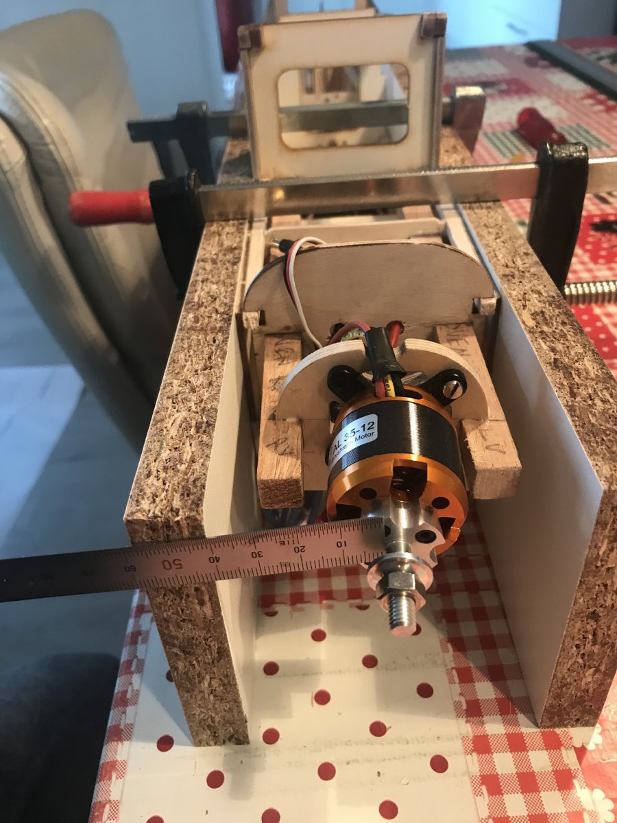

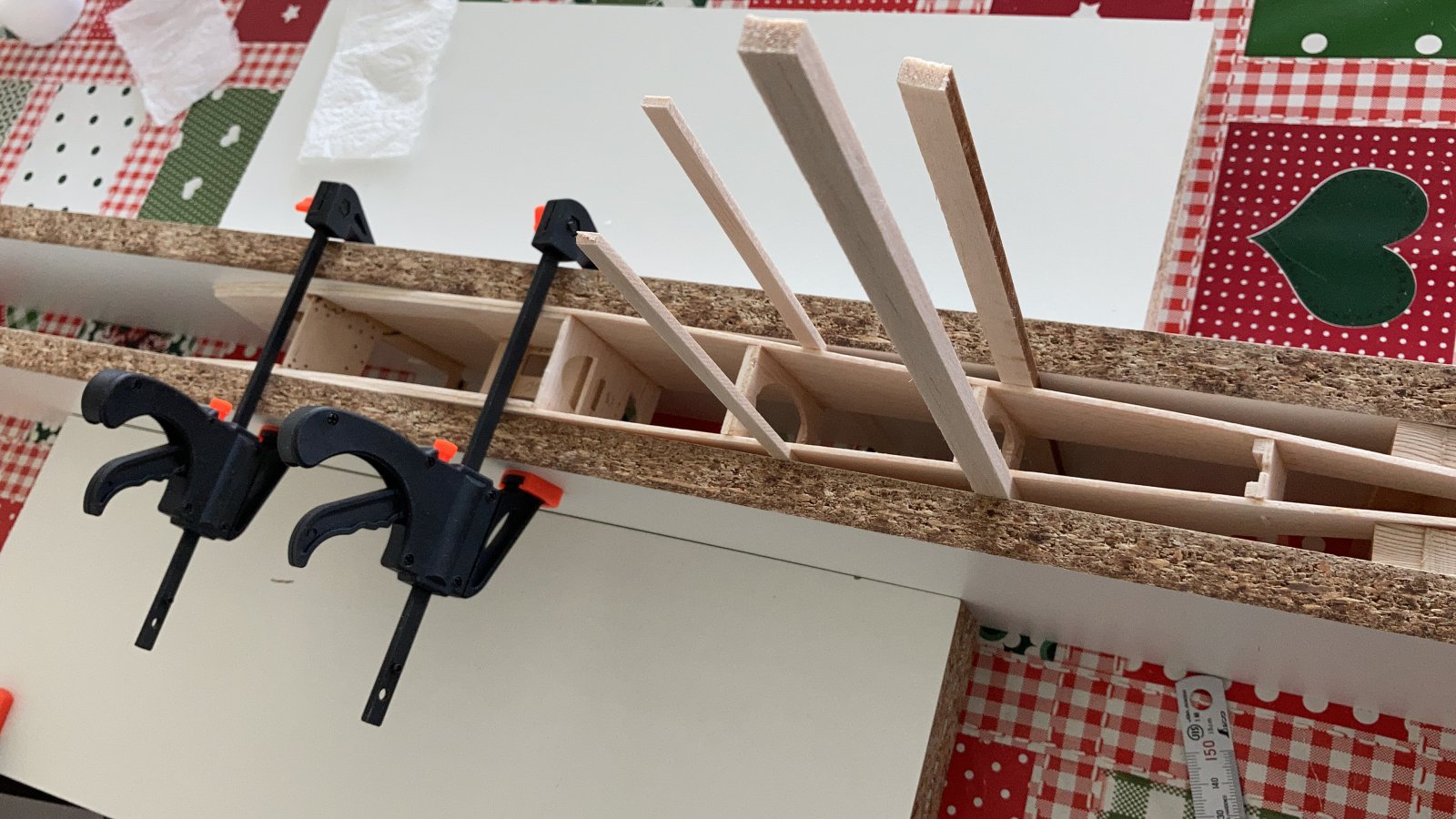

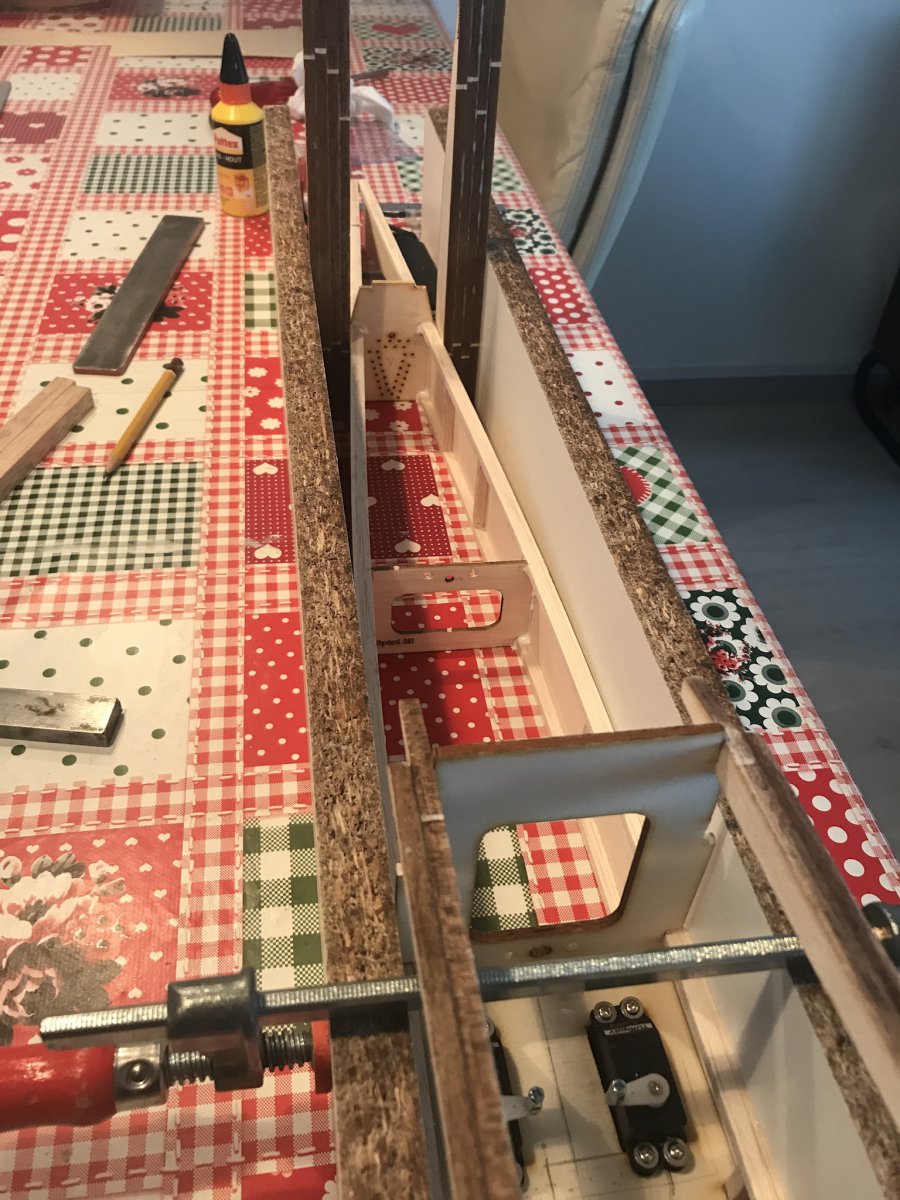

Met een romp opgebouwd uit sticks bouw je gewoonlijk twee zijkanten. De stokjes in het staart gedeelte zorgen voor dat de zijkant in vorm blijft. Vooral de onder en bovenste gording. Dan de voorzijde het rechte deel met spantjes/stokjes samenbouwen. Staart samen brengen en stokjes op maat boven en onder erin zetten. Zo heb je steeds maar een vlak met buigingen.
Hoe doe je dat met de spantjes?????
Mijn idee is eerst de doosconstructie aan de voorkant plat te bouwen en dan de spanten er 3d tussen te zetten, ik heb er een buigmal in triplex bijgedaan wat dat hopelijk vergemakkelijkt. Min of meer zoals bij de staart van de Impuls.

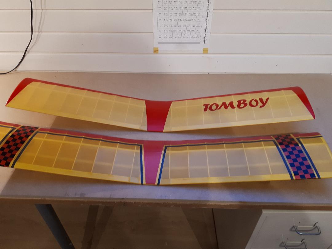

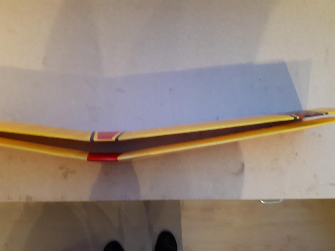

Voor alle mensen, die niet zo streng in de leer zijn een volgende suggestie. Als je een Tomboy hebt of gaat bouwen en hebt zowel richtingroer als hoogteroer kan het handig zijn een tweede vleugel te bouwen met minder V-stelling dan het origineel. Ik heb voor mijn Tomboy vooral als er wat meer wind is een tweede vleugel met minder V-stelling. 55 mm onder de tip i.p.v. het origineel met 88 mm. Vliegt veel minder wiebelig bij wind.
Handige methode met redelijk eenvoudige middelen.
Bij de Tomboy heb je daarbij ook nog de onder en bovenkant te richten.
Voor een simpel rompje zoals dat van de Tomboy redelijk viel aufwand.
Denk dat je een bouwdoos redelijk simpel moet kunnen bouwen.
Maar we gaan het zien.

Het idee van de volle spantjes is juist dat het simpeler en sneller te bouwen moet zijn, als het niet werkt gaan ze er weer uit. Het kan ook dat er een een extra triplex hulpstuk moet worden komen, ik hoor het wel!
