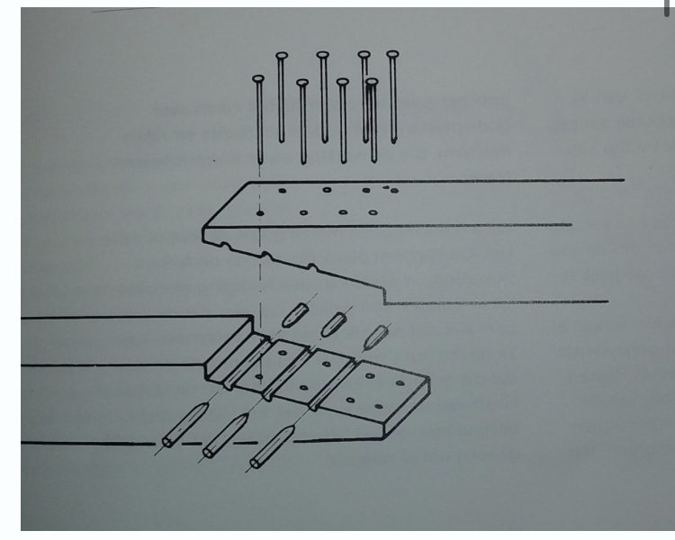

Waar waren die scheinagels eigenlijk voor? Die fixeren niks toch?
Bekijk bijlage 530245
Ik moet je dat antwoord schuldig blijven. Er werden scheinagels in de afwatering gedaan in de kiel. Er werden namelijk gaten in de kiel geboord tijdens de bouw om het regenwater af te voeren. Dat gat werd met een scheinagel afgedicht voor het te water ging. Maar daar zijn deze in de las niet voor. Het enigste wat ik mij kan bedenken is dat de las niet uitelkaar kan schuiven zo. Maar dat is giswerk.
Edit.
Ze zorgden voor een betere afdichting van de las zodat er via de las geen water naar binnen kon lekken. Buitenzijde werd met mos en pek afgedicht maar er kon altijd van onderen water naar boven lekken en die nagels voorkomen dit. Bron puc overheid die naar v. Yk verwijst hierin.

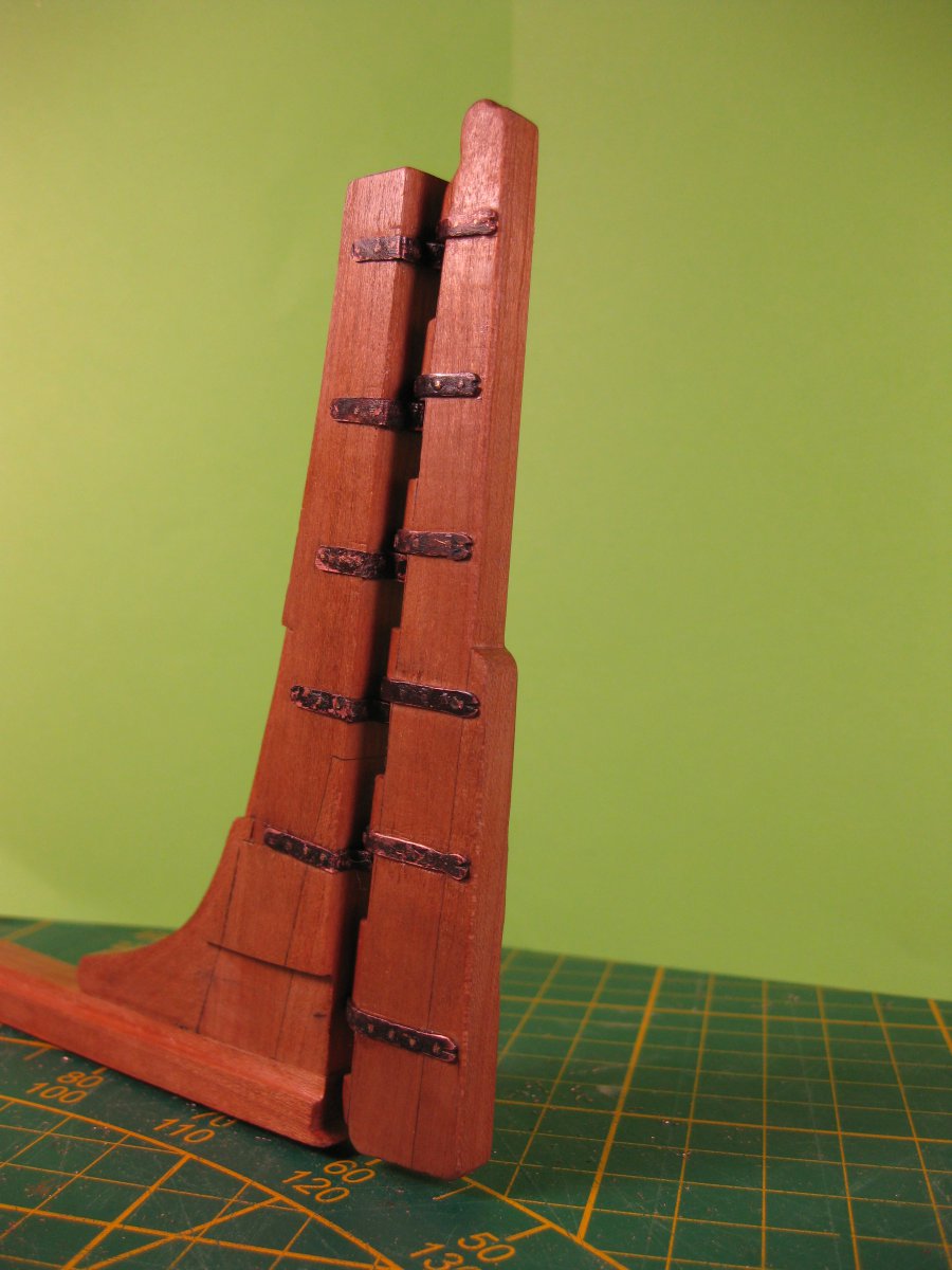

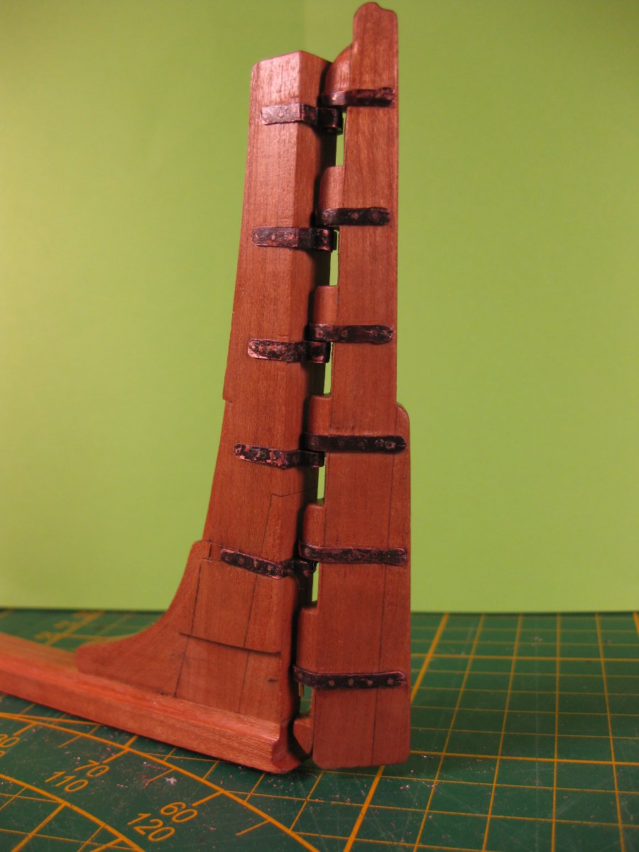

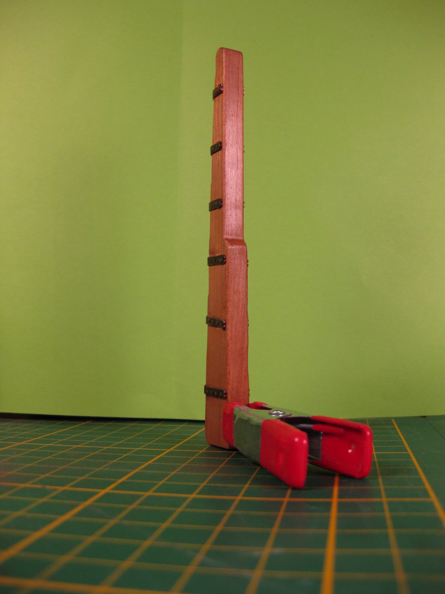

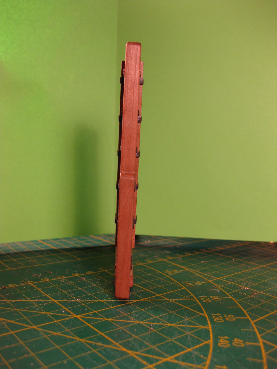

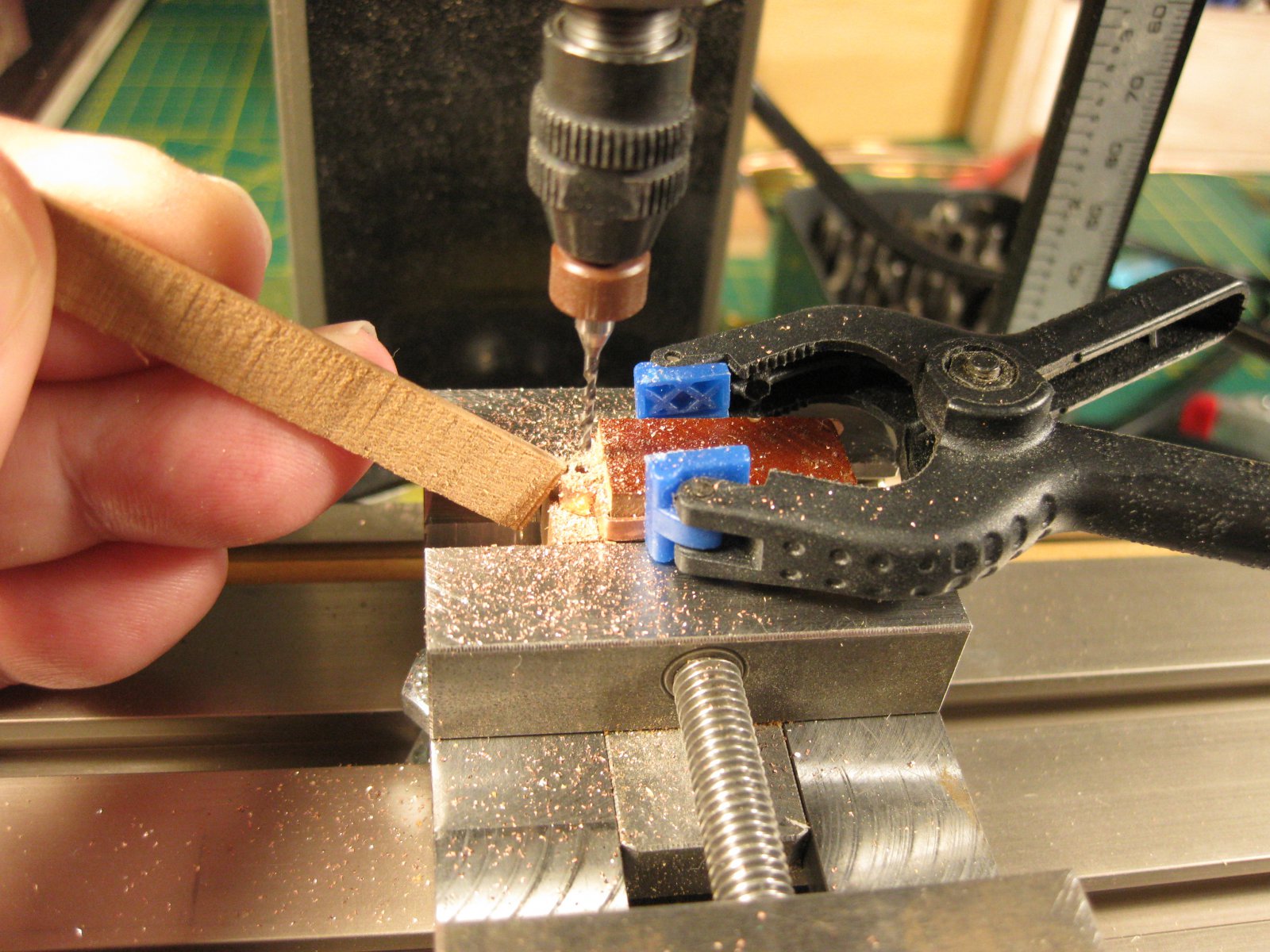

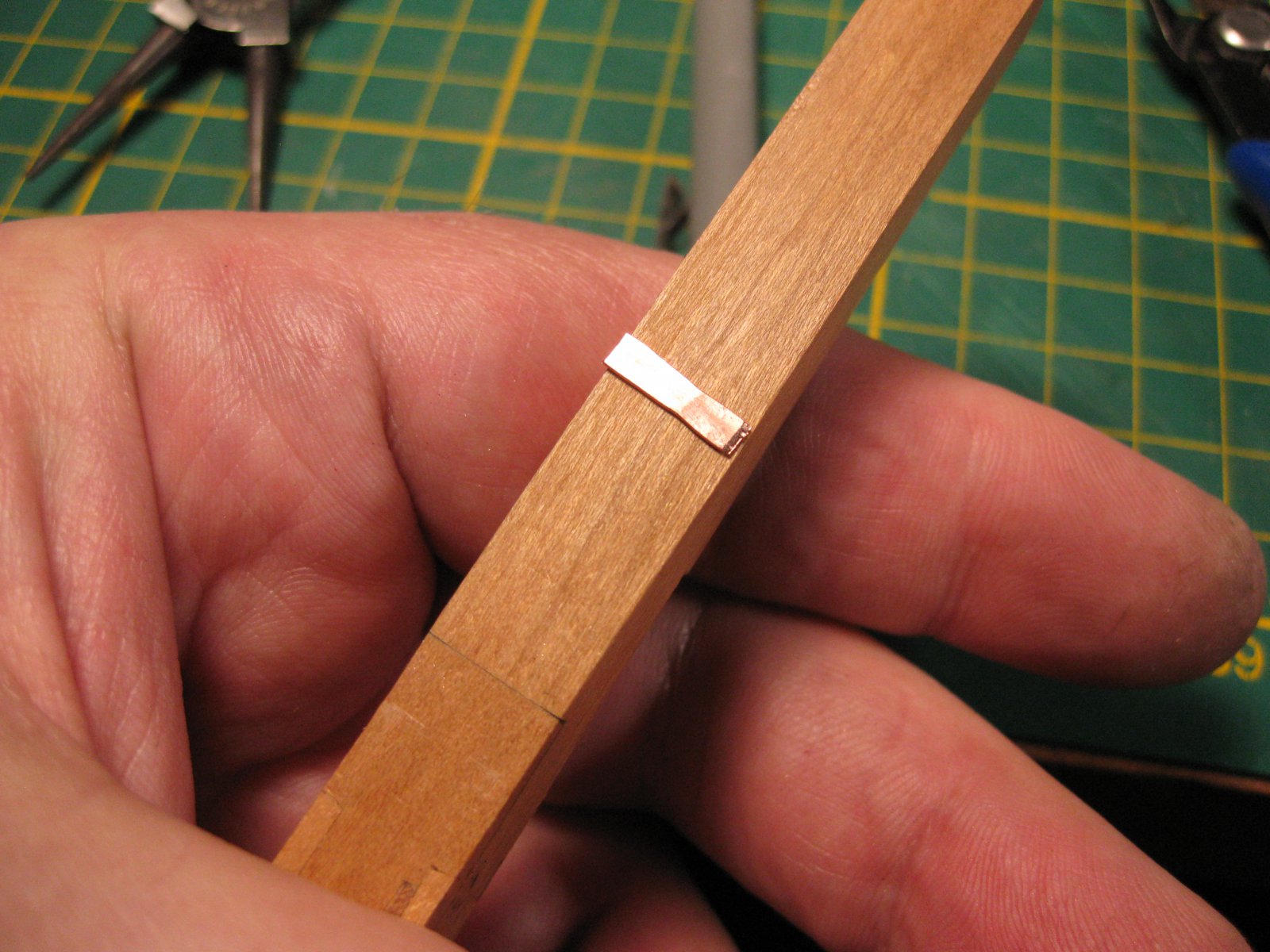

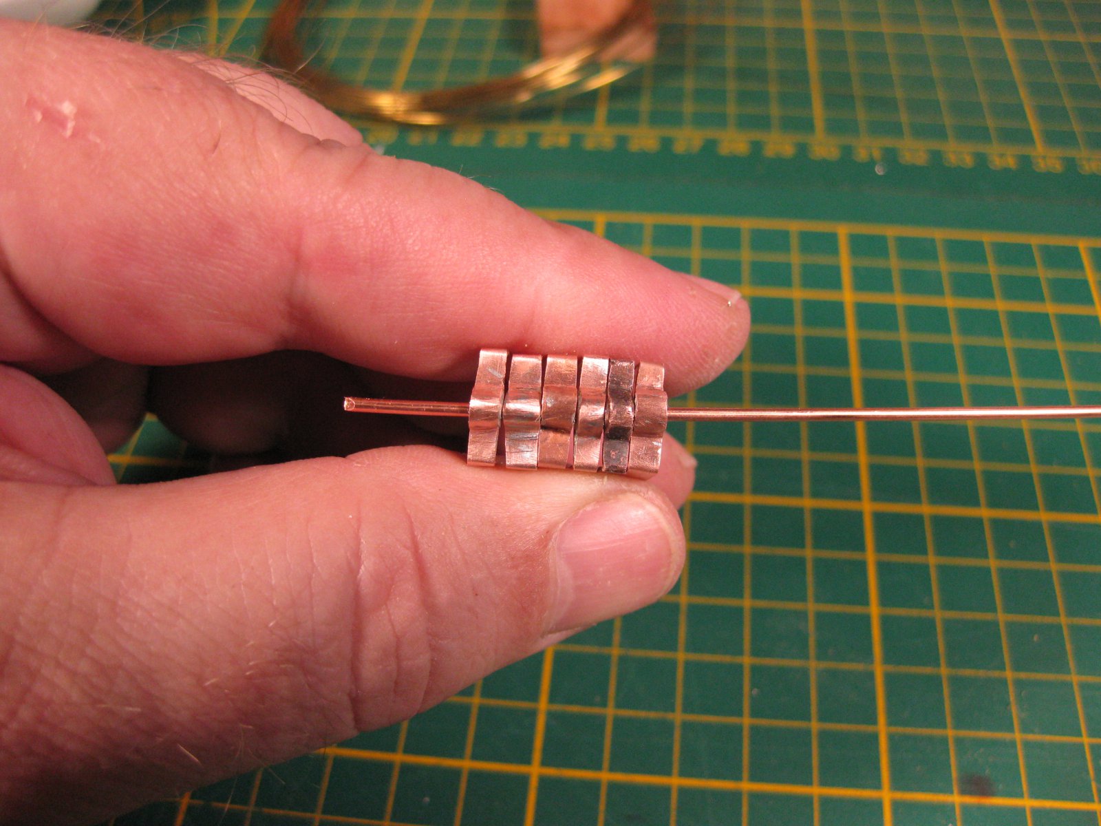

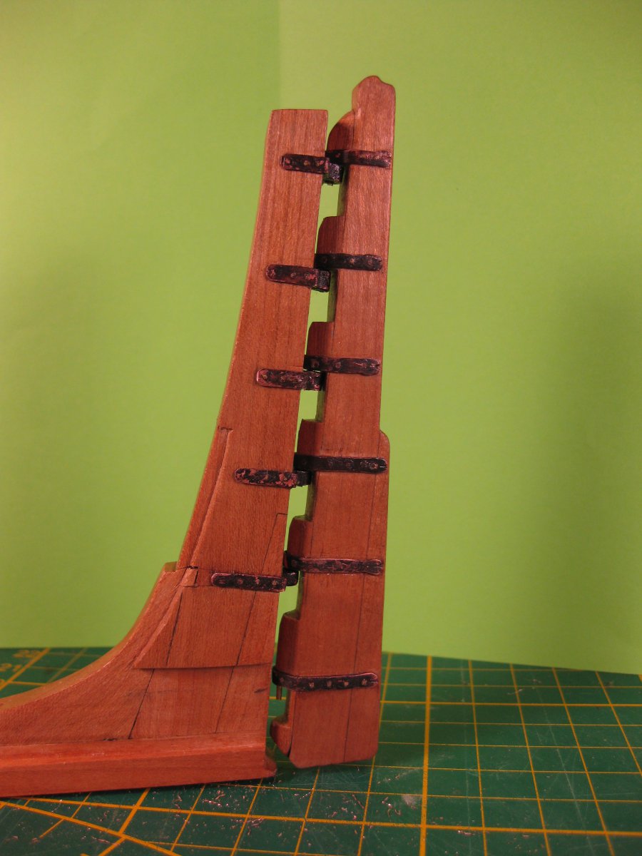

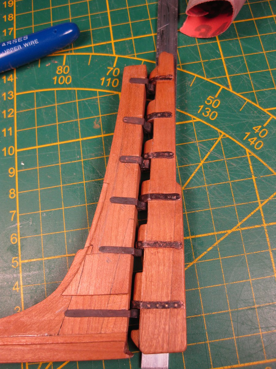

Klein stukje verder. Ik neem mijn tijd om te overdenken hoe ik het aanpak. Soms een houdertje in de frees om te zorgen dat ieder gaatje op dezelfde plek komt.
Laatste foto is dry fit
Ik vind de ruwe vormen en ongelijkheid wel iets hebben en passen bij de manier hoe de Hollanders gebouwd werden. Het was massa productie en functioneel. Zo zie je het ook terug op de gevonden wrakken die her en der in musea staan.
