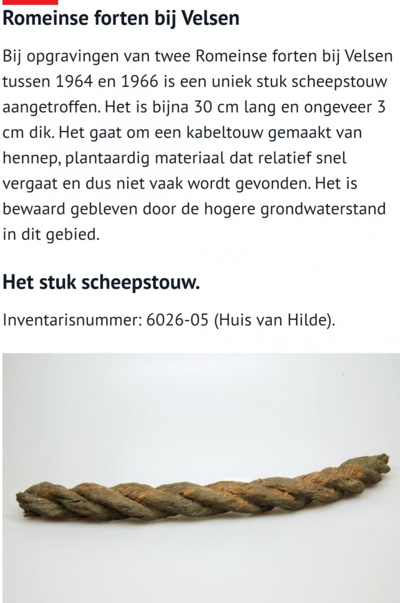

    Jaques en janzwart vinden dit leuk.
  3. Stephan Kertész
    8.062
    https://onh.nl/verhaal/tweeduizend-jaar-oud-touw
    Schijbaar dus een stuk touw. Kabel of kabeltouw is dubbel geslagen. Dit is dat niet. Zal wel een schrijffout in het artikel zijn omdat het ook maar 1 keer zo genoemd wordt. Wel mooi dat het 2000 jaar oud is.

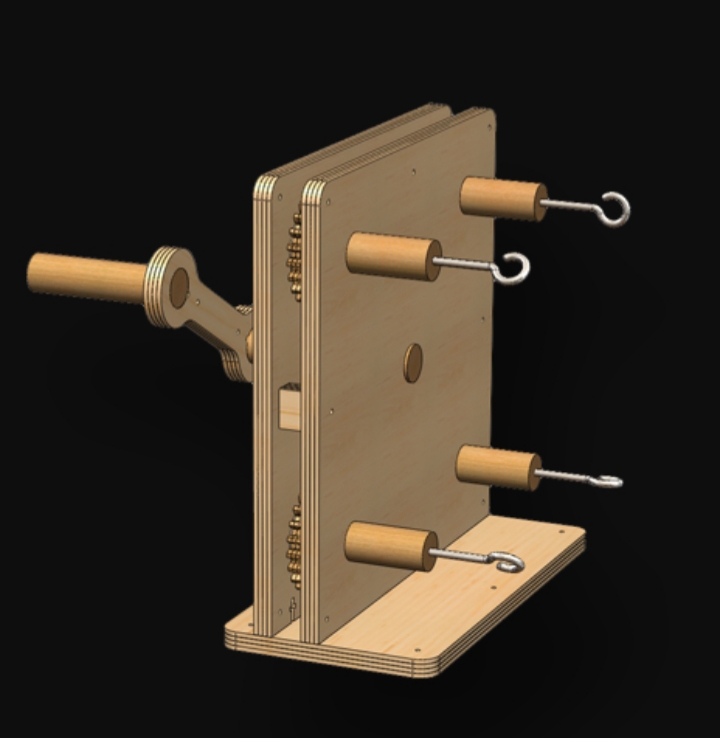

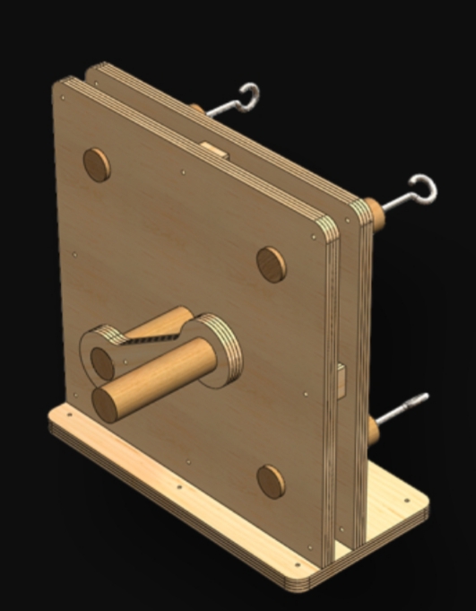

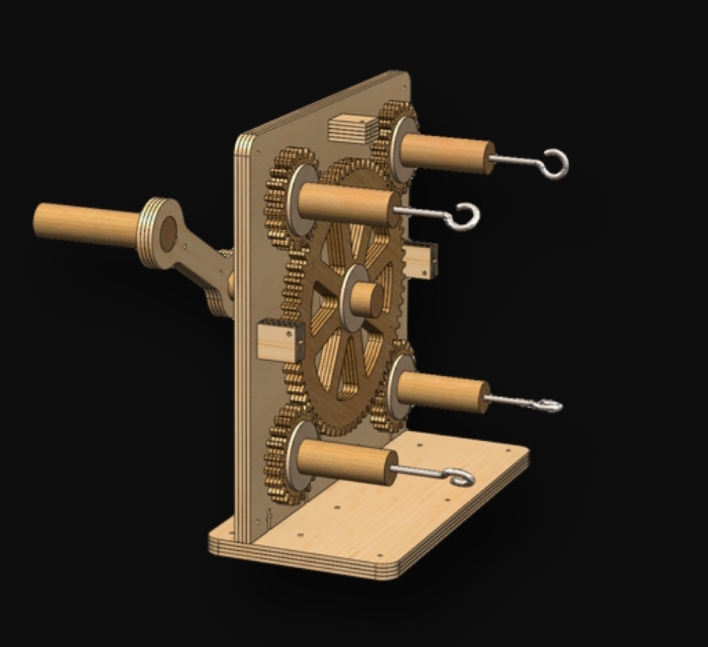

    Uitstekende uitleg. Ik heb de mijne van LEGO tandwielen gemaakt. De aantal tanden per wiel heb ik gegokt. In plaats van het met de hand draaien gebruik ik een boormachine.
    De volgende tekeningen heb ik gebruikt.
    Mijn ropewalk is op de 2de pagina van de pdf.

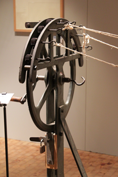

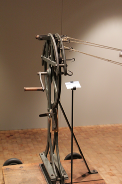

    Touwslager

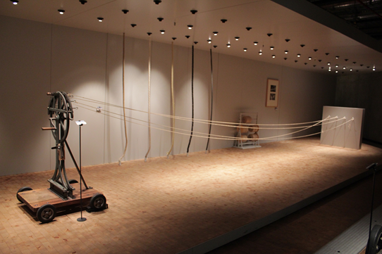

    upload_2022-1-19_13-5-6.png upload_2022-1-19_13-5-18.png upload_2022-1-19_13-5-28.png
    Foto w.p. 1-2022 Techniek museum Berlijn
    Willum

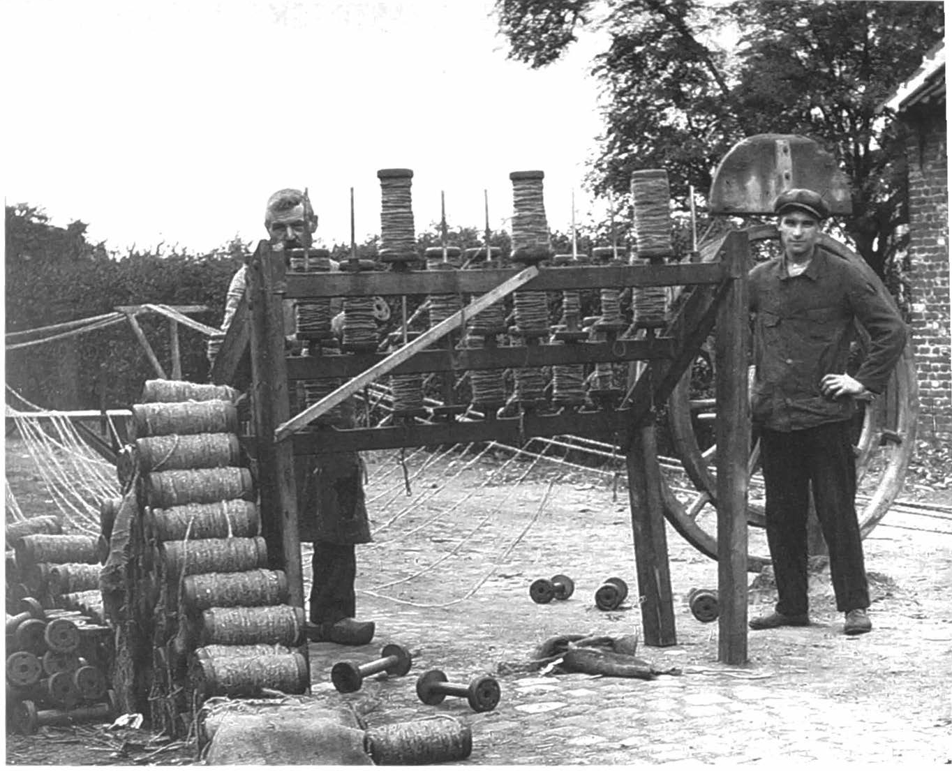

    Mooie foto's Willum. Dit noemde men vroeger in Nederland het Wiel. op de link die ik eerder heb gepost van debinnenvaart zie je zo'n machine aangedreven met touw. Hier heb ik nog een foto van zulk een uitvoering
    echter met tandwielen had ik nog nooit gezien. Zo te zien ging men bij jouw machine op het wiel staan (het karretje waar hij opstaat gemonteerd) en beweegt dit gedeelte naar voren tijdens het slaan.
    Mooi om te zien, dank je wel voor de toevoeging.
