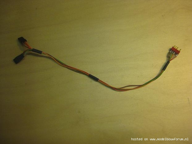

De servos heb ik inmiddels opgeruwd maar nog niet verlijmd. Ik heb namelijk ook de aansluit kabel gemaakt en morgen eerst maar eens met mijn zender aan de gang en de instellingen erin proberen te krijgen voordat ik ze vast lijm.. wordt vervolgd
