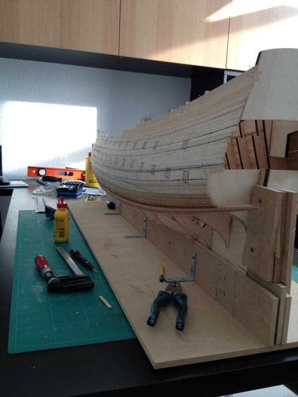

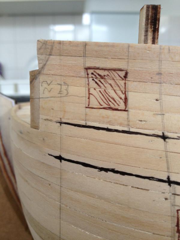

Germt speciaal voor jou ( :p ) heb ik gisteren nog eens goed naar de luizenplecht gekeken en besloten nog een klein plankje toe te voegen en nu heb ziet het er inderdaad net iets beter uit.
full
Volgens de tekeningen heb ik net iets meer dan 20 mm nodig na de poort dus ik zit nu een stuk beter, ik heb de maat op het hout gezet.
Dat ziet er al beter uit Bob.
Je hebt vast wel gezien dat er op die "kromming" een sierornament moet komen die met de kromming meeloopt.
Daar zul je nu geen problemen mee hebben.
Germt
Ziet er inderdaad wat ruimer uit, ook met de potloodlijn is het duidelijker waar bij jouw ongeveer de kromming zit. Met de tekeningen van Blom zou je redelijk eenvoudig de galjoensregels uit karton kunnen snijden en een proefmeting doen als de eerste huid helemaal af is.

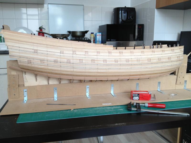

Ook de afgelopen week niet stil gezeten. Ik ben bezig geweest met de borstwering van de kampanje en die is af. Ook aan de andere kant groeid de Romp vrolijk verder

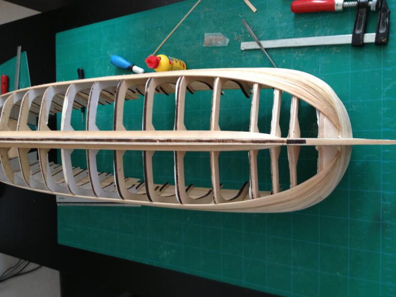

Van de week was ook het moment om de romp voor het eerst uit de kiel klem te halen. De kielgang is intussen ook al aangebracht.

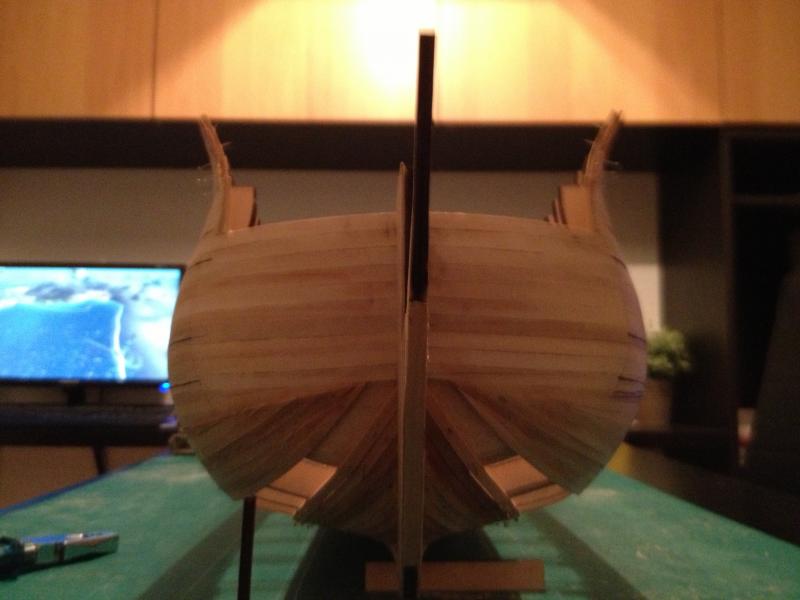

Zo ik wilde toch even een klein teken van leven geven. De afgelopen weken is het tempo van de bouw iets afgeremd school gaat ten slote voor. De romp is bijna dicht maar dit duurt even omdat ik aan de binnenkant opgaat hout aanbreng. Intussen is de bak af en daarmee heeft de boeg zijn laatste rondingen gekregen.
Ik ben echt gefascineerd door de het lijnenspel van de boeg.
