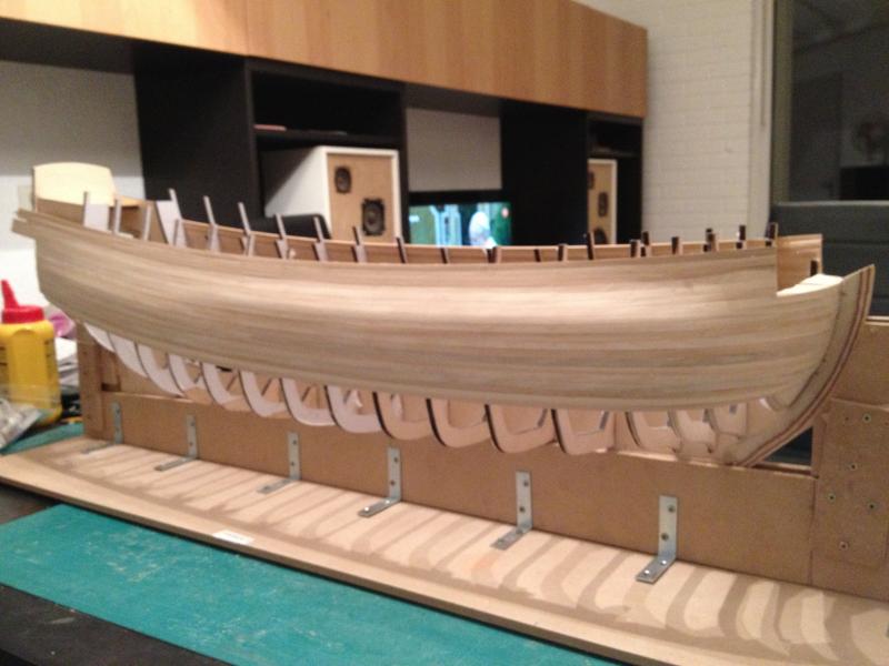

Zoals beloofd een klikken update de romp zit dicht van het rahout tot een 2 centimeter onder de berghouten.

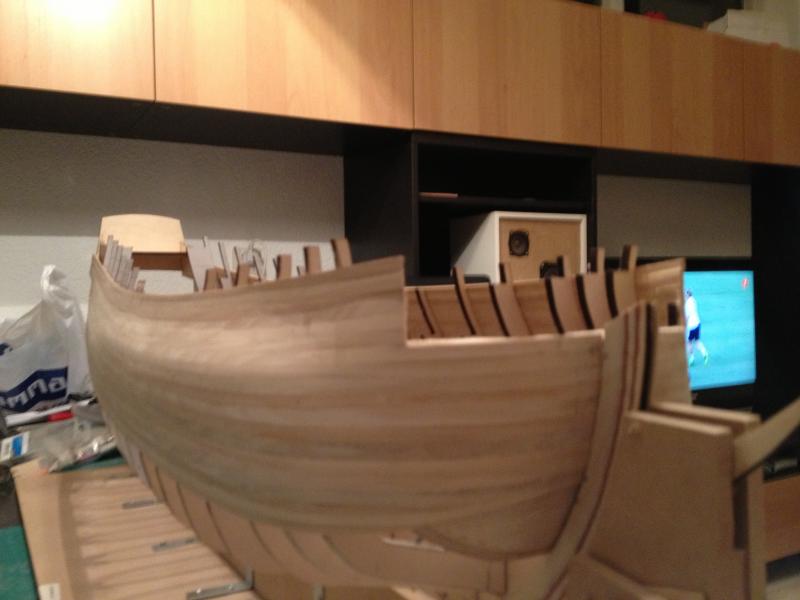

En de luizenplecht als het goed is begint al vorm te krijgen en als het goed is loopt de huid nu ver genoeg door.

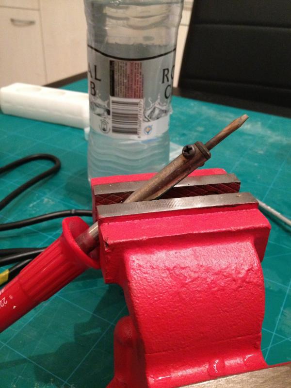

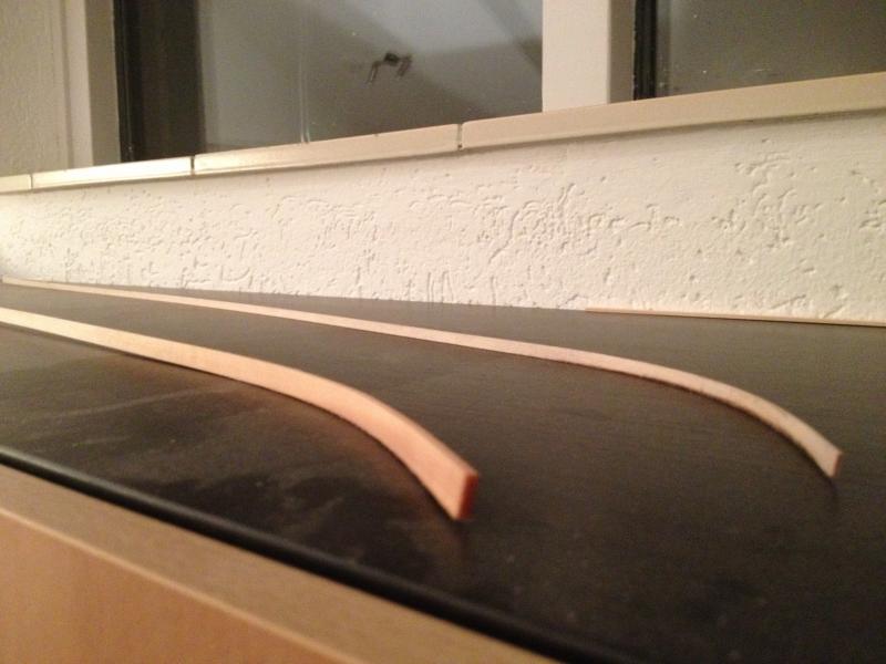

Nu ven ik wat aan het experimenteren meter buigen van hout op een andere manier dan weken zodat ik de dubbele bolling in de berghouten aan de boeg ga krijgen. De eerst resultaten zijn redelijk deze lat van 3x8 draait om deze dubbele bolling heen naar binnen en schuin.
full
Dit doe ik op een manier die lijkt op de methode van vroeger het duurt even maar het werkt wel. Met een kleine soldeerbout in een bankschroef het latje in water dopen en vervolgens langs de bout halen duurt even maar het resultaat is in mijn ogen stukken beter als met weken.

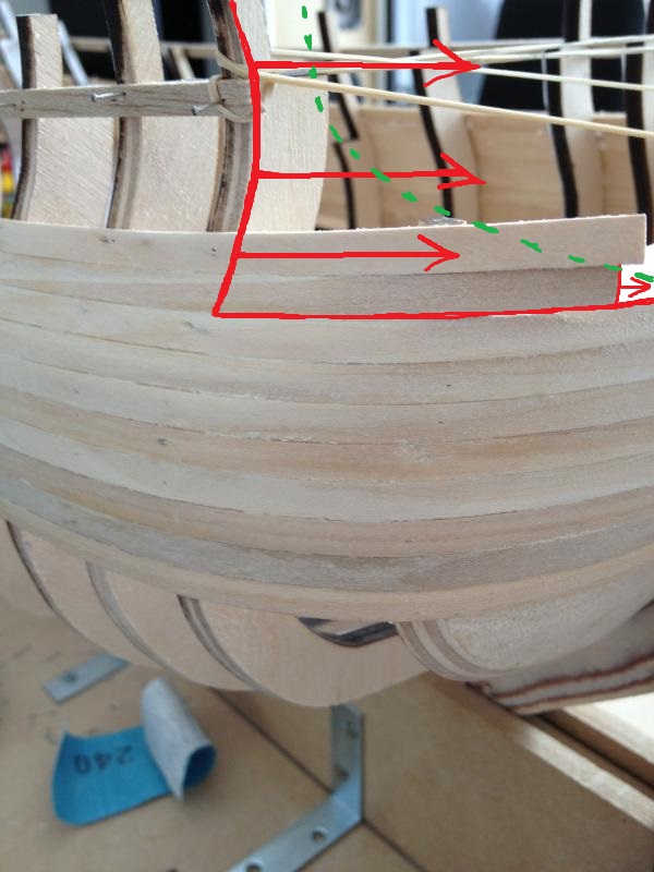

Toch valt mij iets op, ik kan het mis hebben, maar volgens mij loop de wand aan de voorkant niet ver genoeg door.
Als ik goed naar jouw laatste foto's kijk stopt de beplanking bij de voorste wand (helemaal bovenaan)
Daar komt dus de wand te staan. Dus op de luizenplecht.
Ik heb even naar mijn tekeningen van de 7P gekeken in het boek de 7P van Dik, maar zie daar duidelijk dat er "wangen" staan die a.h.w. de wand van de luizenplecht vormen.
Foto van de tekening, de rode lijn geeft de huidige situatie op jouw romp aan, en de groene stippellijn is de situatie zoals hij eigenlijk moet zijn, dus dat deel van de beplanking had naar mijn idee verder door moeten lopen, zodat er later de ronding in geslepen kan worden.

Ik snap de verwarring. Je baseert dit naar alle waarschijnlijkheid op het laatste spant, dit is het laatste spant voor de draaispanten en bevind zich dus op de afbeelding aan de linker zijkant van de jaagpoort. De beplanking loopt hier iets door dus zit volgens mij nagenoeg op de juiste plek
Ik denk dat deze een beetje discussie (rode lijnen) in beeld brengt. Persoonlijk had ik ook de onderste variant verwacht.
Inderdaad Erik, ik heb een foto van de situatie zoals die zou moeten zijn, maar kan hem niet in het openbaar forum plaatsen, daar krijg ik problemen mee.
De onderste situatie lijkt mij ook beter, en op die foto is dat ook duidelijk te zien.
De 7P heeft namelijk maar een korte luizenplecht, en naar mijn idee zou de wand moeten staan op de plaats waar zijn beplanking ophoudt
