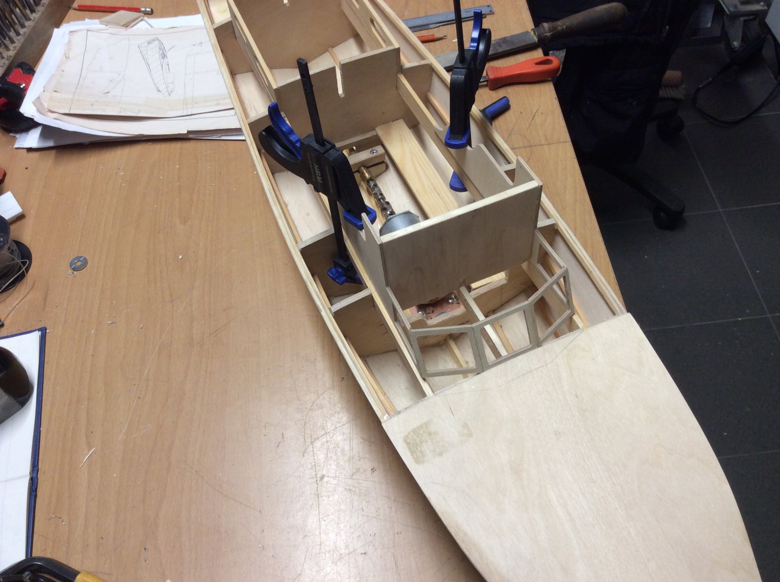

    E5F2B7EA-609A-44DB-8C27-0751C2E0D82C.jpeg BF87D81D-B7C9-458F-AAC5-8A72DACBC19F.jpeg Na een aantal maanden weg geweest te zijn weer een post van mij.
    De bouw aan het bootje heeft ook helemaal stil gelegen. Maar ben wel steeds aktief geweest. Het fijne zaagwerk voor het bootje bracht mij op het idee een mini zaagtafel te maken. Dat heeft flink wat tijd gekost. Gemaakt van scrap met een gebruikte motor uit een elektrisch verstelbaar bed. Heb er tevens een variabele DC voeding voor gemaakt. Hij is nu klaar, zie foto, zodat ik de bouw aan mijn bootje weer heb opgepakt.
    Ik worstel nu een beetje hoe ik de afneembare bovenbouw passend op de boot ga maken. Het bovendek heeft een geringe bolling en de raampjes van de stuurhut zijn vlak, zie foto. Er bovenop of verzinkt in het bovendek. Op het bovendek komen nog de dunne, waarschijnlijk mahonie houten latjes. Als het ff kan in visgraat model

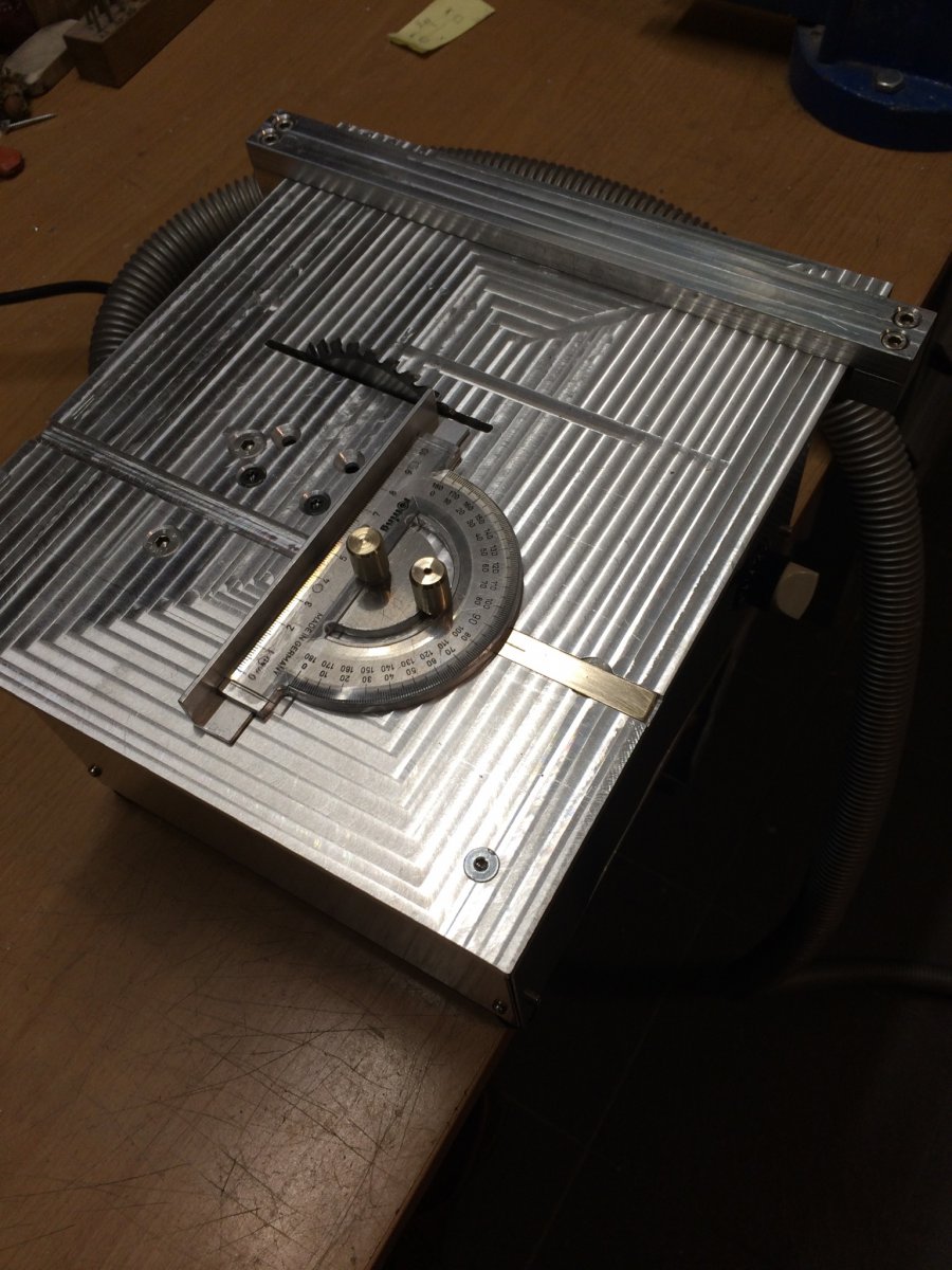

    Wat ik ben vergeten te melden: het zaagtafeltje meet circa 30 x 25 cm

    Hoela! Je gaat heel netjes! Aandrijfas mooi ingesloten...
    Opbouw ziet er al strak uit! Top!

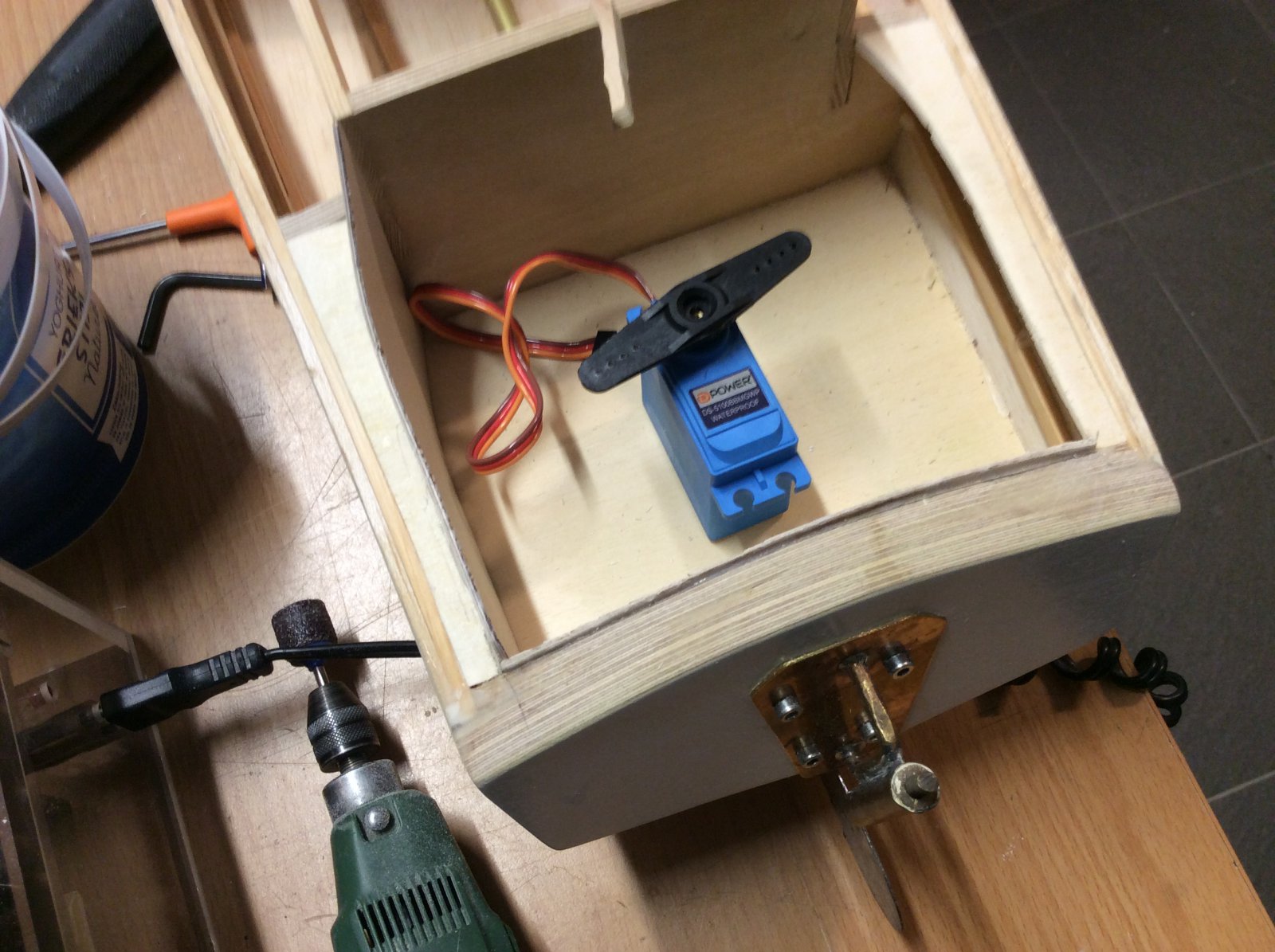

    9C12C1C3-04A0-40CB-8DEA-774614801C3D.jpeg Vraagje: hoe werken jullie de servo voor het roer mooi weg?
  6. MicropropSport
    12.551
    Wat is de bedoeling? Wat wil je exact. Het roer staat op de spiegel gemonteerd.
    Je kan er een hevel op monteren, of een halve draaischijf... of iets meer oppervlakte. En zou je met een pull-pull snaar kunnen aansturen.
    Zo een schijf kan je maken uit messing en bovenop de roerkoning solderen.
    Desnoods met met een stelmoer er op gesoldeerd en met stifttap vast gezet aan de as.
    Uit messing? Of uit Meccano achtige constructie. Laminaat omdat je dan een sleufje kunt maken voor de geleiding van de pull-pull draad.
    Waarom zo een aansturing? Omdat je een klassiek ogend jaren 1920 roertje hebt aangebracht. En dat kan je verder uitbouwen tot sierraad... sierrad
    Met pull pull snaren... kan staalvisdraad zijn kan je borgen met schroefjes op de schijf... handigheidjes, via oogjes, lusjes takeling op servoarmpjes.
    Het deel dat over het roer loopt naar servoarmen is dan 1x lengte.
    De spiegel moet je wel doorboren. Door de servo bij de ontvanger of motor te plaatsen kan je wat langere doorvoerbuisje aanleggen... dwars door spant... en dan is water indringing vrijwel uit te sluiten...

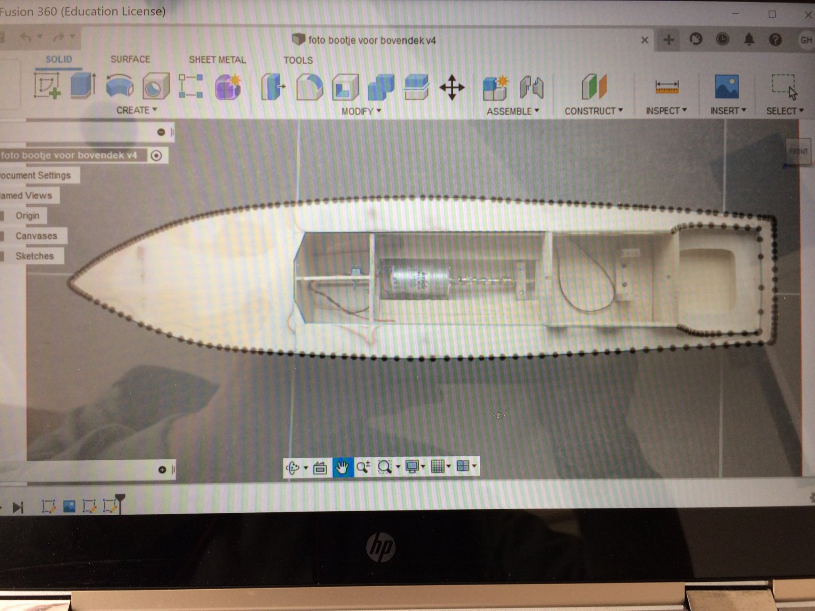

    9971D4F9-DC6F-45A1-8895-D8C267440AFB.jpeg 59FCFC3D-FD11-4AF9-812D-5457574DCF31.jpeg 3CCBBC9B-2DC3-47AF-B6BD-0CE14D6F4EA7.jpeg Het is ff geleden, maar hier een korte update:

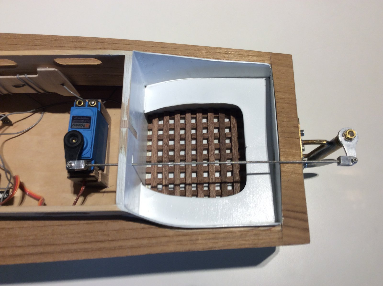

    De servo voor het roer ga ik toch maar binnen in de achterkajuit plaatsen, daar waar verder alle electronica komt.
    Het roer wordt dan middels een M2 stang en gaffeltjes bediend, foto’s komen later.

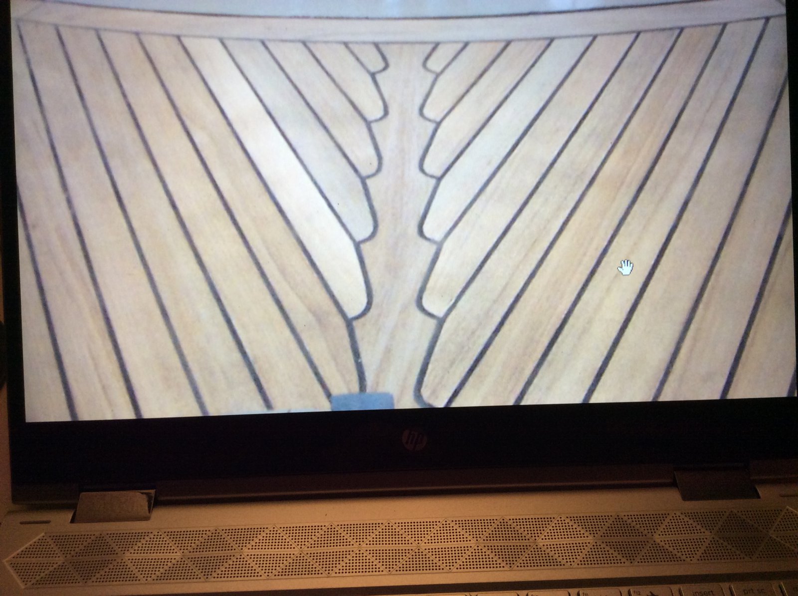

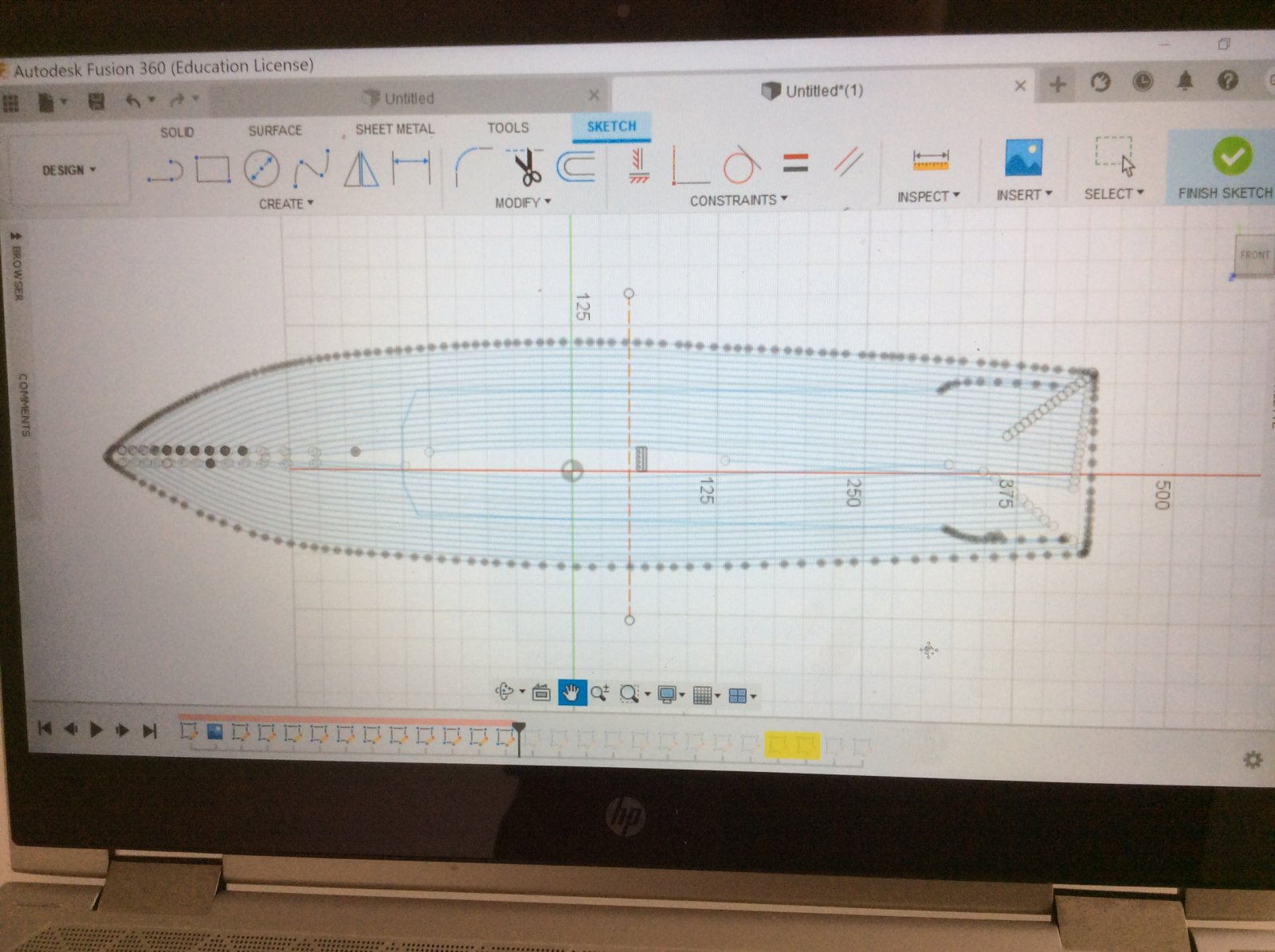

    Ben nu de nodige uren bezig met het strokendek. Heb een foto van het bootje in het CAD programma Fusion 360 geïmporteerd om vervolgens de stroken op schaal te kunnen tekenen.
    Het is de bedoeling dat ik dit in mijn cnc portaalfreesmachine laad en de stroken frees in fineer wat daarna op het bootje wordt geplakt. Hierbij een paar foto’s

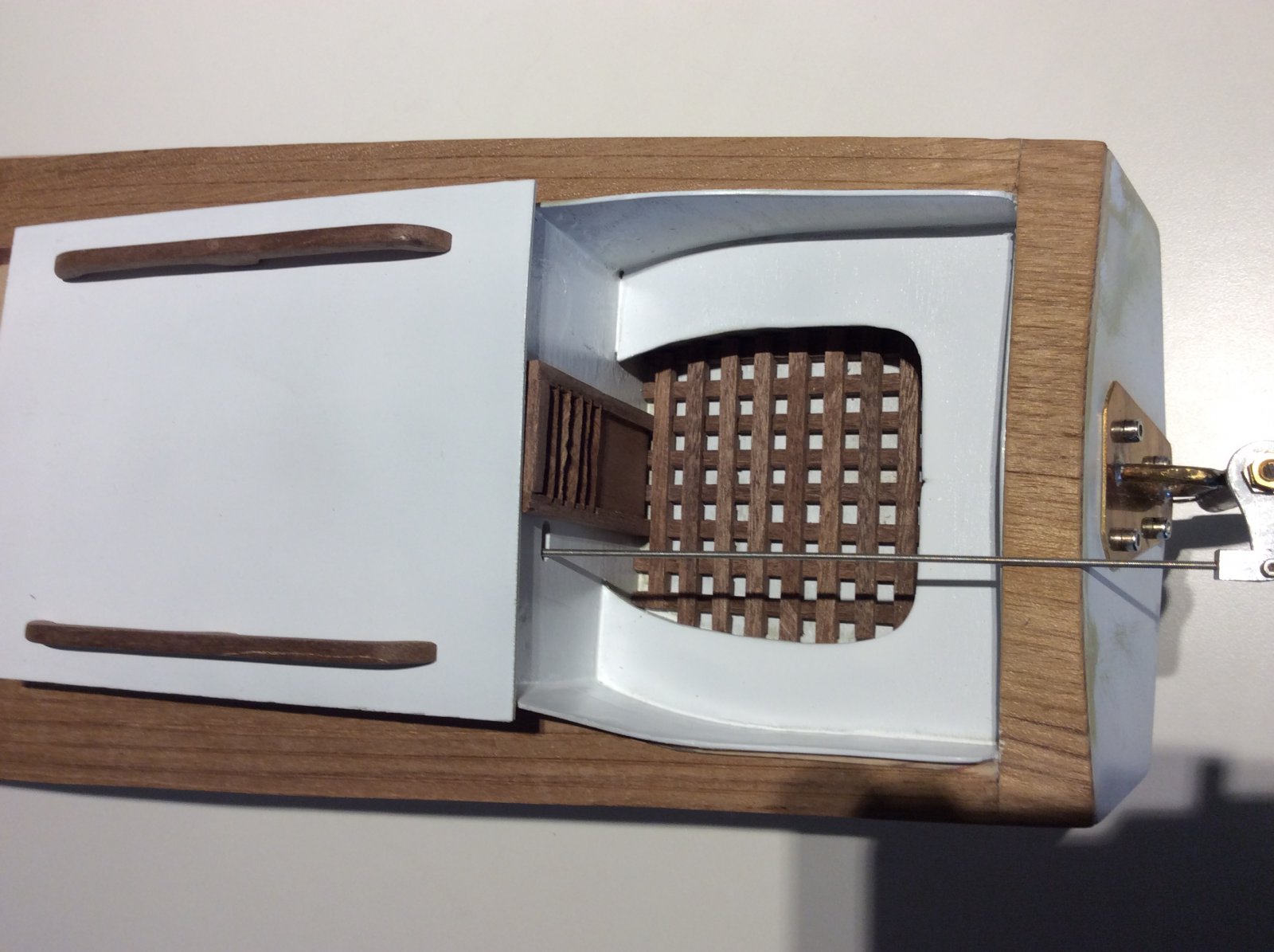

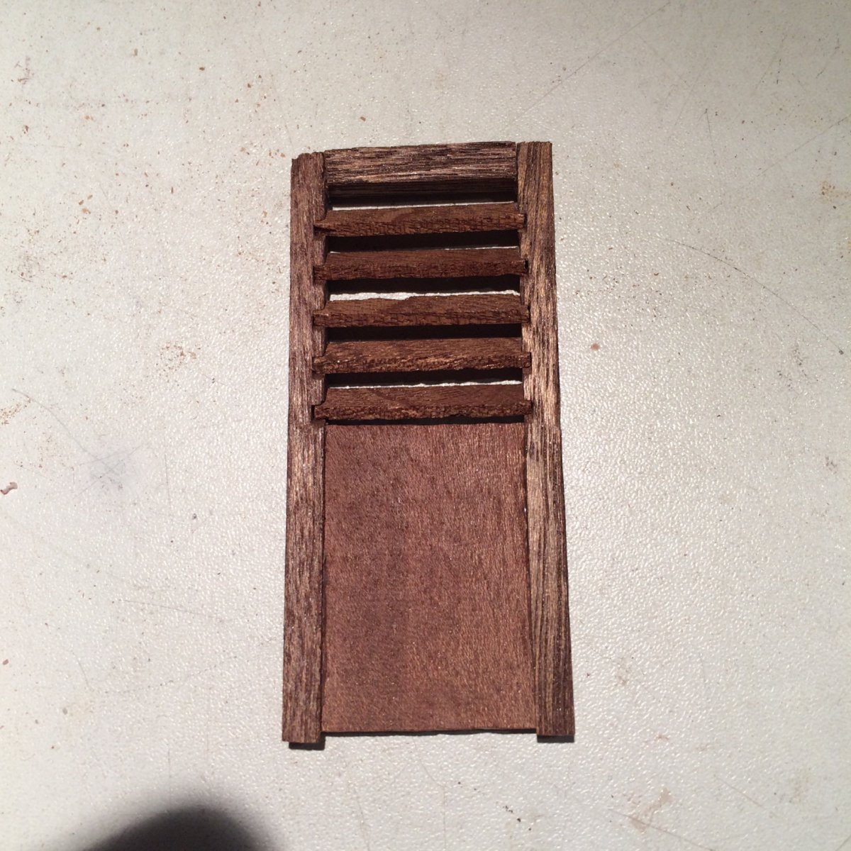

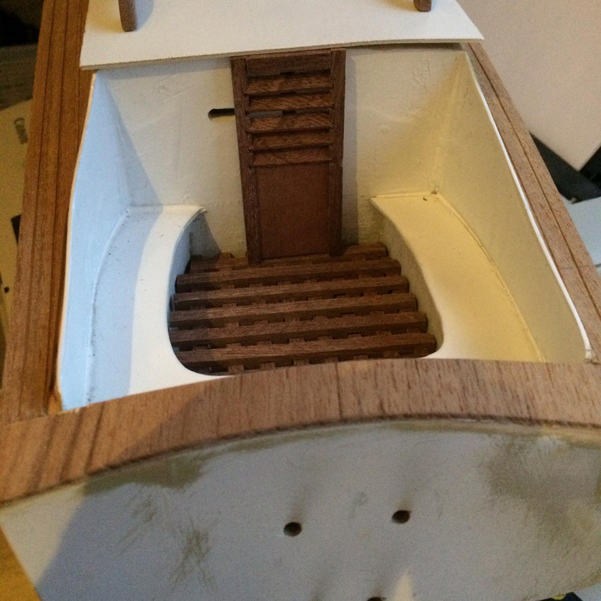

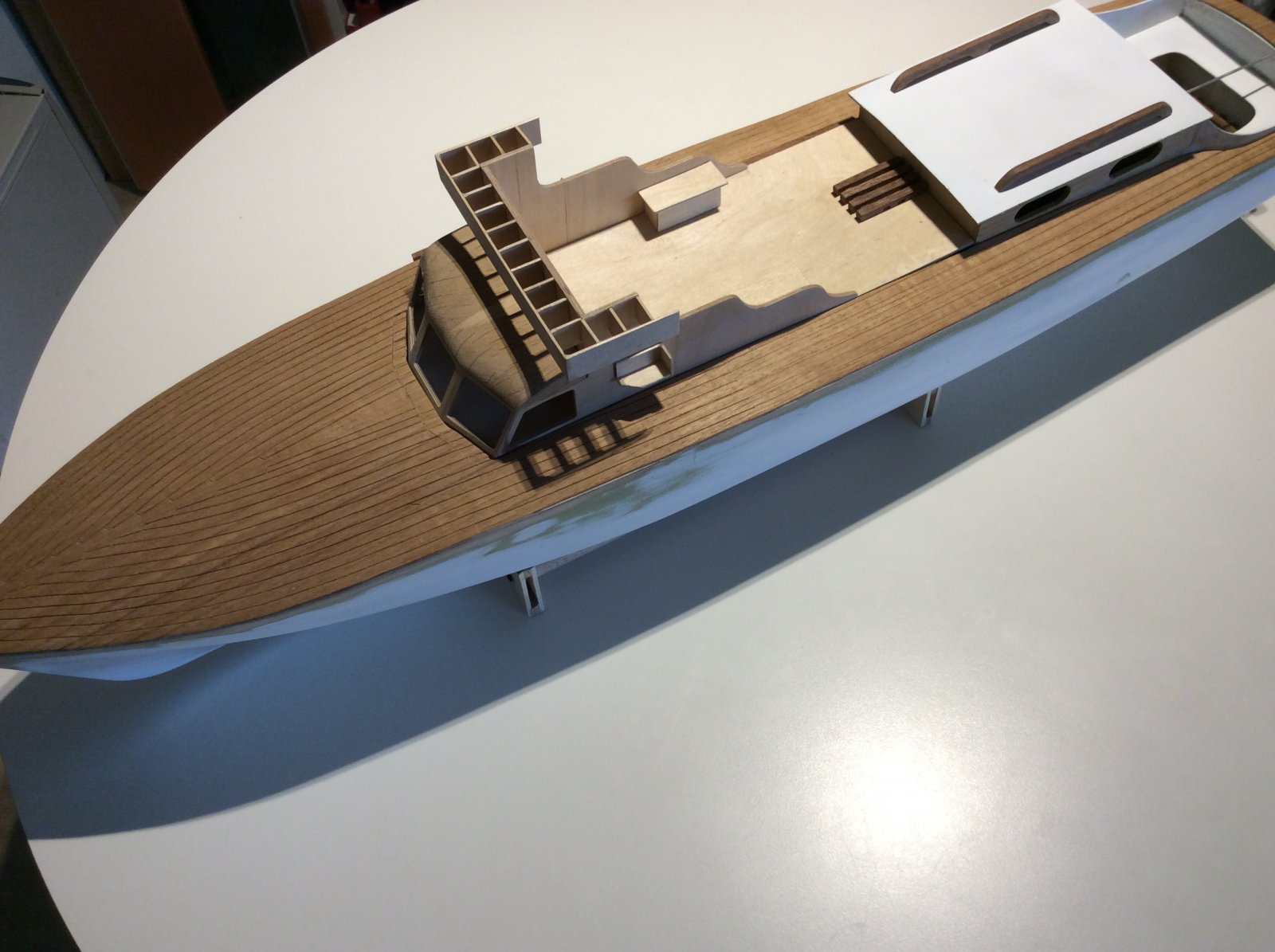

    A97F75DD-62CD-45D3-9B17-F7801E447D03.jpeg C5A1989C-E85F-41D6-A642-3713E1B70276.jpeg 1599E4AE-EF18-40D8-A62C-A95EB819DC78.jpeg C030B455-1F7A-402A-8068-8BBC30081812.jpeg 39D6BC11-C63E-4564-98C8-D44EFA5E9775.jpeg Hierbij weer een update:
    Veel tijd gestoken in priegelwerk, rooster voor in de kuip, achterkajuit deurtje etc.
    Maar ben voldaan.
    Ook het testje gedaan met de teaknaden: ik ga voor eerst met een tosca pen zwart maken en dan lakken ( of toch misschien olie erop)
    Morgen ga ik naar mijn dochter, die kussentjes voor de bank in de kuip gaat maken;)
    Nog een paar foto’s van de stand van zaken
    Groetjes, Geert

    Het wordt mooi! Maar zie ik het goed? Kompter een flying bridge op van een Engelse MTB/MGB?
    De servo. Schaden doet het niet. Maar de messing eyelets zitten verkeerd om.
    Is algemeen een veelgemaakte fout.
    De wang hoort op de ondergrond te staan, en de scherpe kant sluit je de servoparker op aan.
    Idee is slilent block. Nu knijp je rubber samen, op den duur scheurt het.
    Als je het correct monteerd wordt het rubber niet op overspanning gezet.
    Het scherpe randje heeft ook de neiging in het hout geperst te worden. Komt het eerder los, zet je weer vast en breekt je servouithouder in het ergste geval.
    Met een boot gaat dat niet zo mis. In een modelvliegtuig gaat dat ooit een keer fout.
    Goed gemonteerd blijft het trillingen dempen.
    Verder kan het juist gemonteerd ook een beetje oneffenheid opvangen zonder de servokast op spanning en torsie te zetten.
    Prachtig gemaakte aansturing roer. Top!

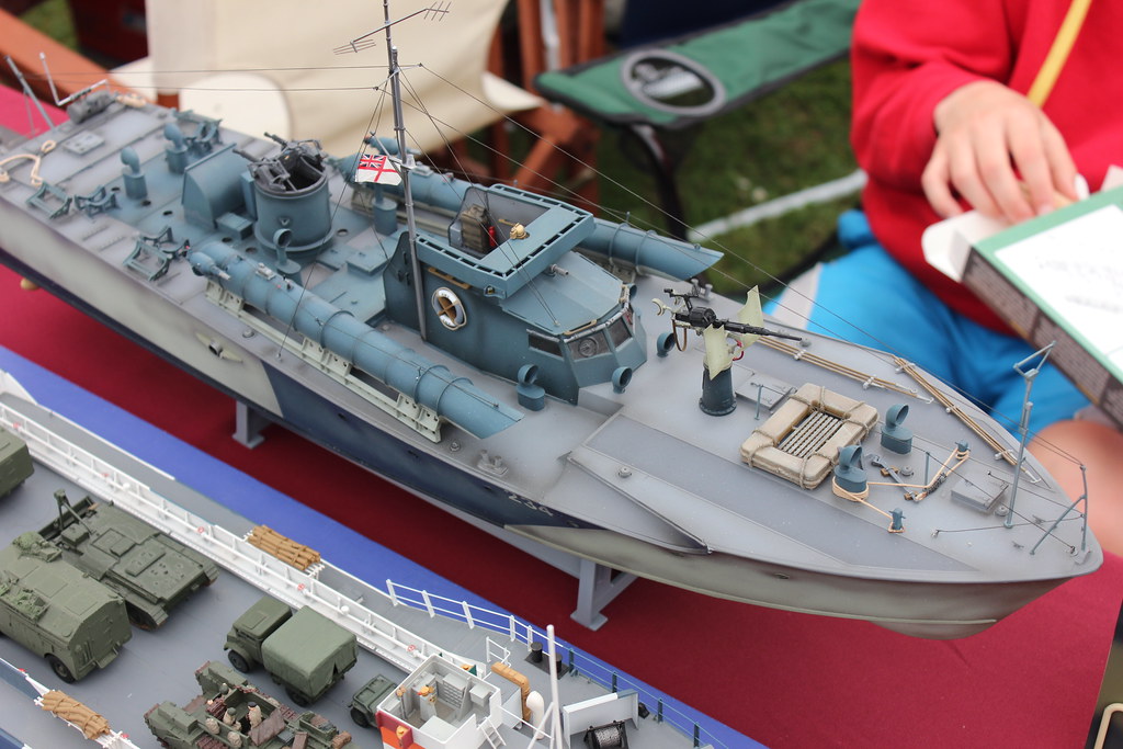

    Het model en ook de vakjes bovenop de flybridge zijn volgens mij wel geleend van een MTB, ik denk dat het een soort bepantsering is.

    Model? Deans Marine of een Italeri?
    Moot model. Prachtig!

    Het model op de foto is een Italeri model van een Vosper 72 (niet van mij)

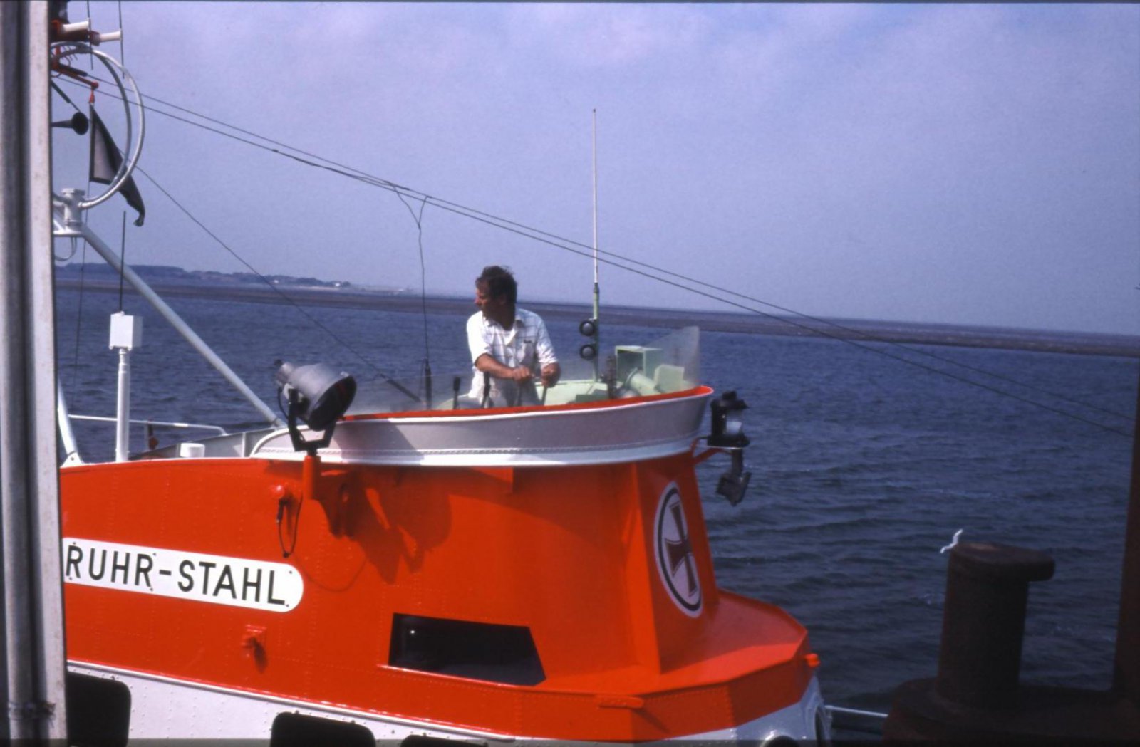

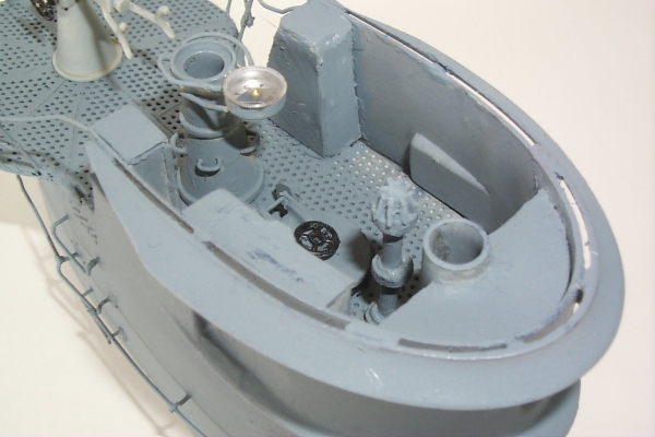

    Hier zie je ook zo een 'spray rail'. Een directe afgeleide van een Duikboot
    op een reddingskruiser. Uiteraard dit voorbeeld omdat ik met zo een model bezig ben.
    Uiteraard niet afgedicht, anders zou het niet werken.
    De grap is dat er altijd lucht door gestuwd wordt en een windscherm creëert.
    Het wordt ook wel eens bij sportwagens toegepast in de een of andere vorm, als er geen voorruit
    op de racewagen zit...
    Effect met wind en snelheid treedt al vlot op. Hieronder een op een Seenotkreuzer DGzRS
    Ontwikkeling uit 1955 dus kort op de oorlog... goede ingenieurs bij de vleet op de werven...

  20. k-k
    13.957
    Dit soort randen zag je ook wel op bruggen van koopvaardijschepen en waren bedoeld om de luchtstroom naar boven te leiden. Stond je als navigator niet met de volle wind in je snufferd. En zoiets wordt gauw doorgecompieerd. Duikboot, snelboot en uiteindelijk bij de koopvaardij. Kun je je nu als jongeling haast niet voorstellen. Had vroeger tijdens de vaart altijd een raam open voor contact met de buitenwereld. Later met radar "zag" je meer en kon het raam bij slecht weer (hagel en sneeuw van voren) dicht. Nu heb je voor slecht weer een geheel gesloten brug. Maar het wordt een mooi bootje Geert! Gr. Klaas.
