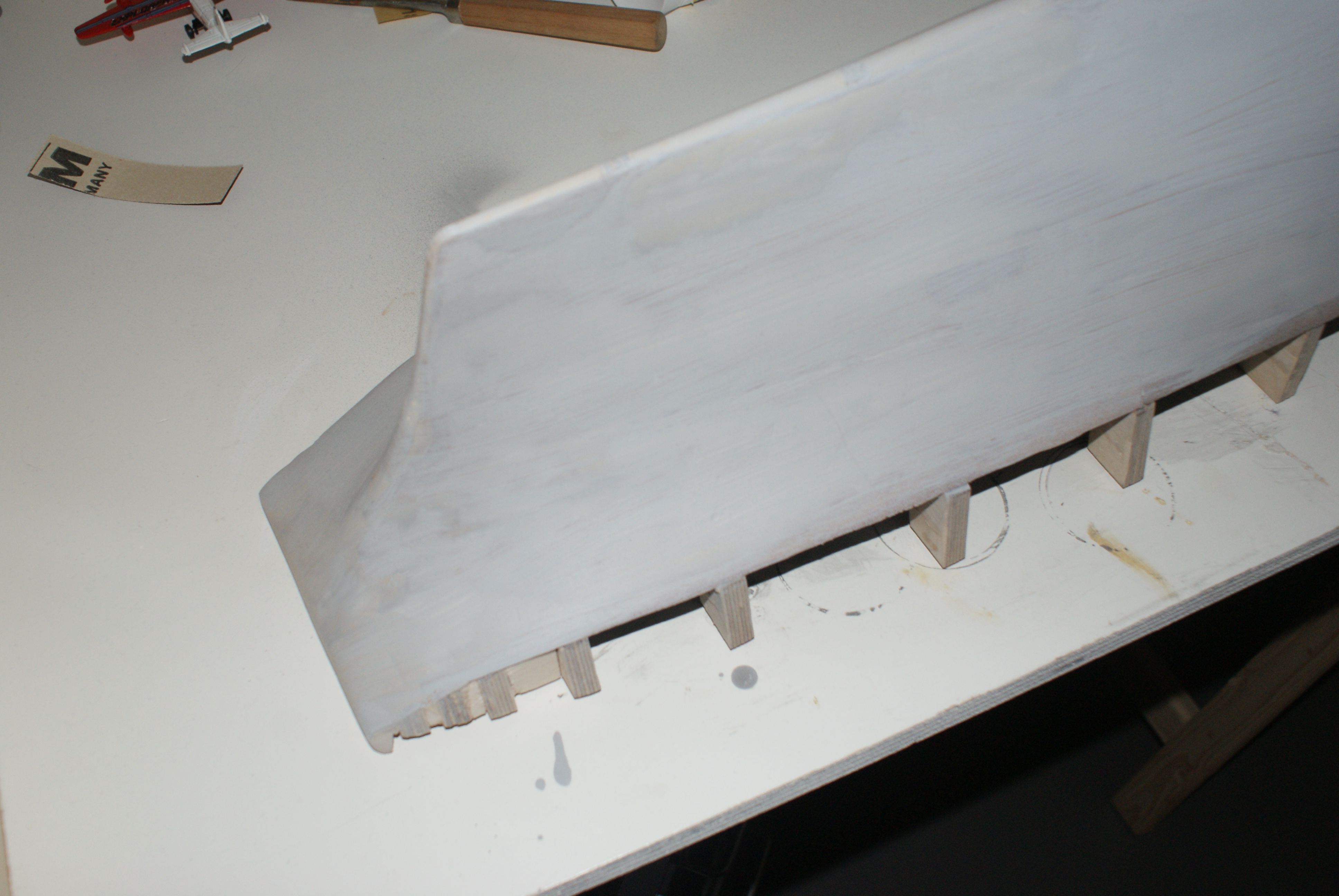

Het is een tijdje stil geweest van mijn kant, maar dat wil niet zeggen dat de bouw heeft stil gelegen.
Afgelopen tijd bezig geweest met een van de meest vervelende klussen, schuren en plamuren en weer schuren en plamuren.
Maar het werk is grotendeels af, de romp zit op het achterste deel van het schip na in de eerste laag primer!

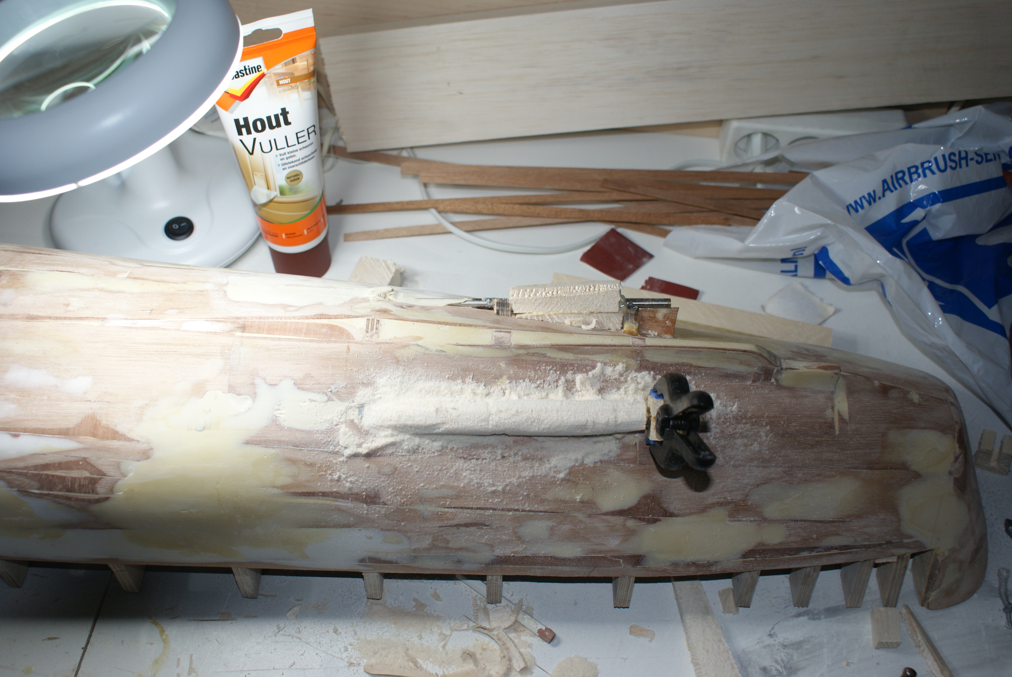

Ik ben nu druk bezig met het afmaken van de achterkant. Ik heb inmiddels de schroefassen gemonteerd in de romp. Dat was nog wel even een klusje, om de assen er goed en uitgelijnd in te krijgen moest ik een aardig groot gat boren/frezen aan beide kanten. Maar ik zeg altijd maar zo twee componenten houtvulling doet wonderen om gaten te dichten:thumbsup:
Bij de Doorman liggen de schroefassen in een externe behuizing. Deze ben ik nu aan het maken met behulp van balsahout. Verschillende blokken hout om de schroefassen gelijmd met constructielijm (lijmt ook vast aan de metalen assen).
Om het laatste stuk van de as heb ik een blokje vurenhout gemonteerd. Dit is een stukje sterker dan balsa en ik denk dat er best wat kracht op het laatste stukje komt als het schip vaart. Ik wil niet het risico lopen dat er stukjes hout afbreken van de as.
Het mooie van het balsahout is dat het in zeer makkelijk in alle vormen is te schuren. Daar ben ik nu druk mee bezig.

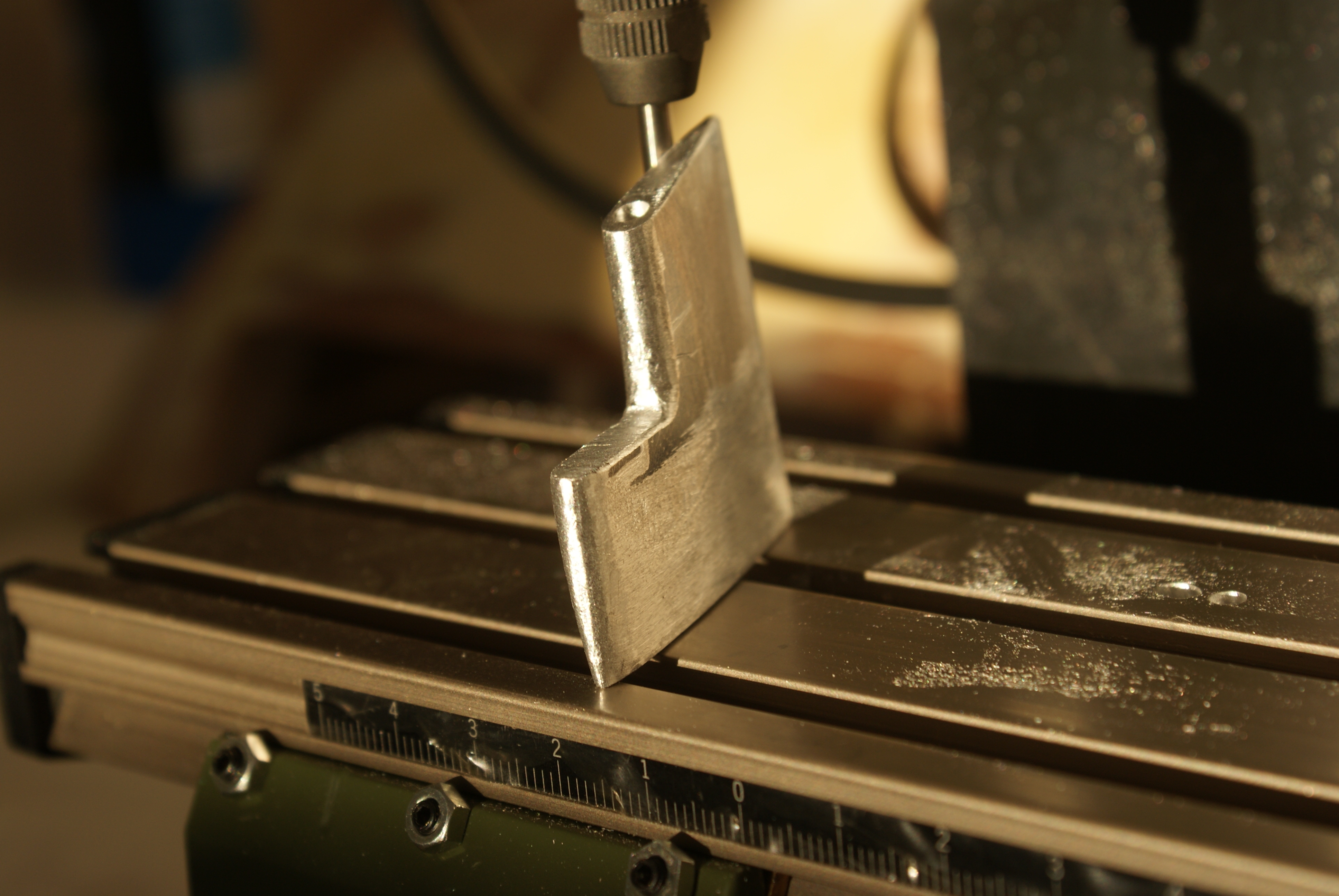

Het roer heb ik uit een stuk aluminium van 5 mm dik gefreesd. Dit was mijn eerste ervaring met mijn nieuwe Proxxon MF70 freestafel. Leuk om te doen, helaas had ik een klem gebruikt van 3,2 voor een boortje van 3 mm. Gevolg was dat de frees ging zakken en tot mijn groot verdriet een gat in mijn nieuwe kruistafel boorde :(.
Maar goed ik ben super trots op het eindresultaat. Nu nog wat bijvijlen en polijsten en dan in de primer.

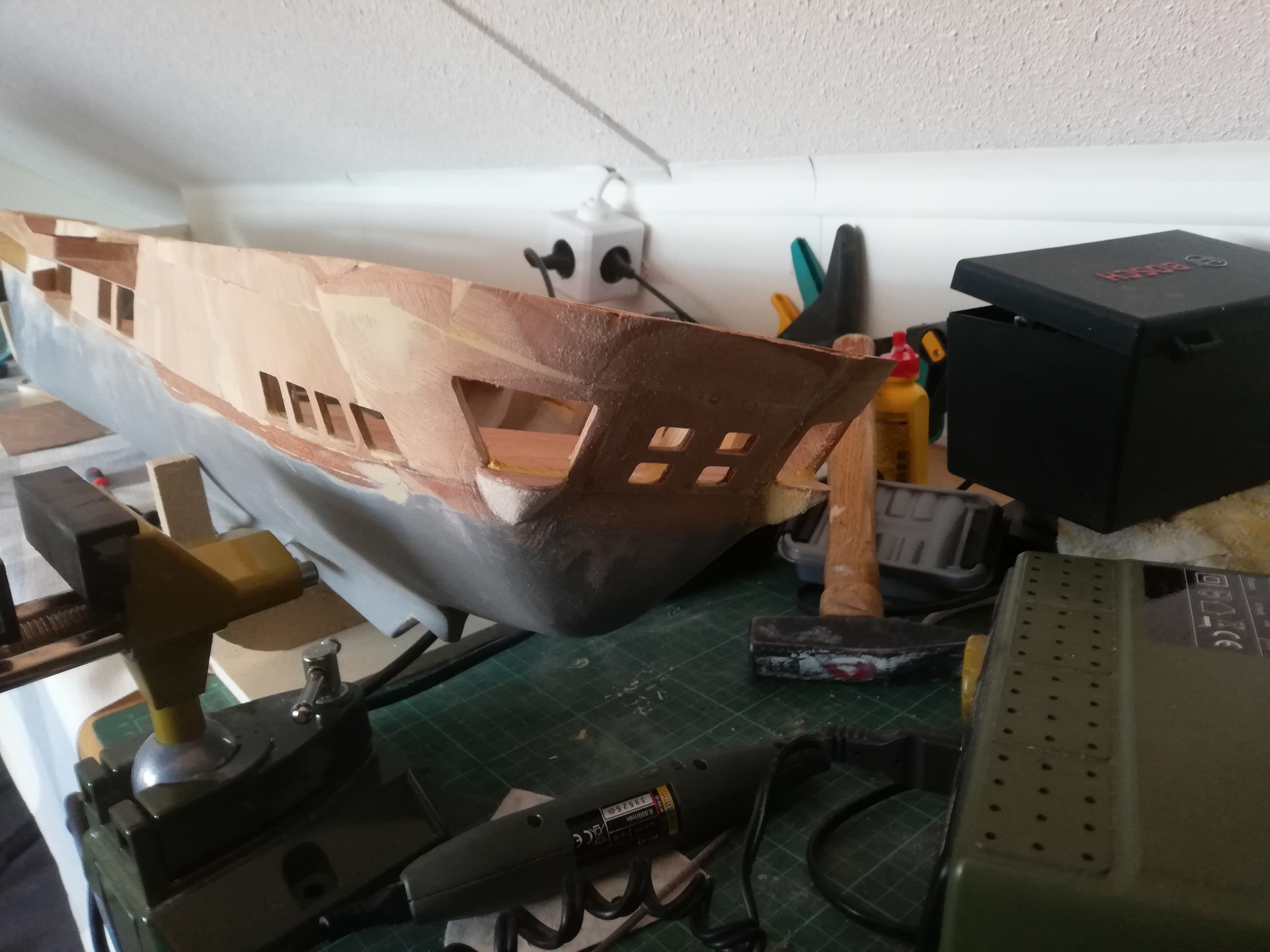

De onderkant van de romp is grotendeels af, het zit nu in 2 lagen primer. Moet hier en daar nog een onevenheid weg werken, maar dat komt later wel. Ik ben nu begonnen het bouwen van de bovenkant van de romp. Dat wordt nog een leuke uitdaging met veel uitsparingen frezen en diverse soorten en maten aanbouw met schuine hoeken en kanten.

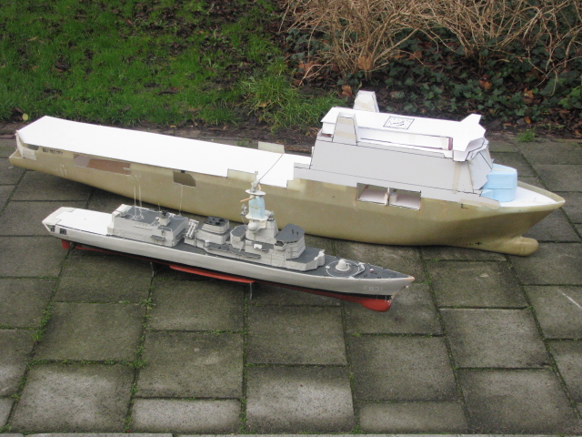

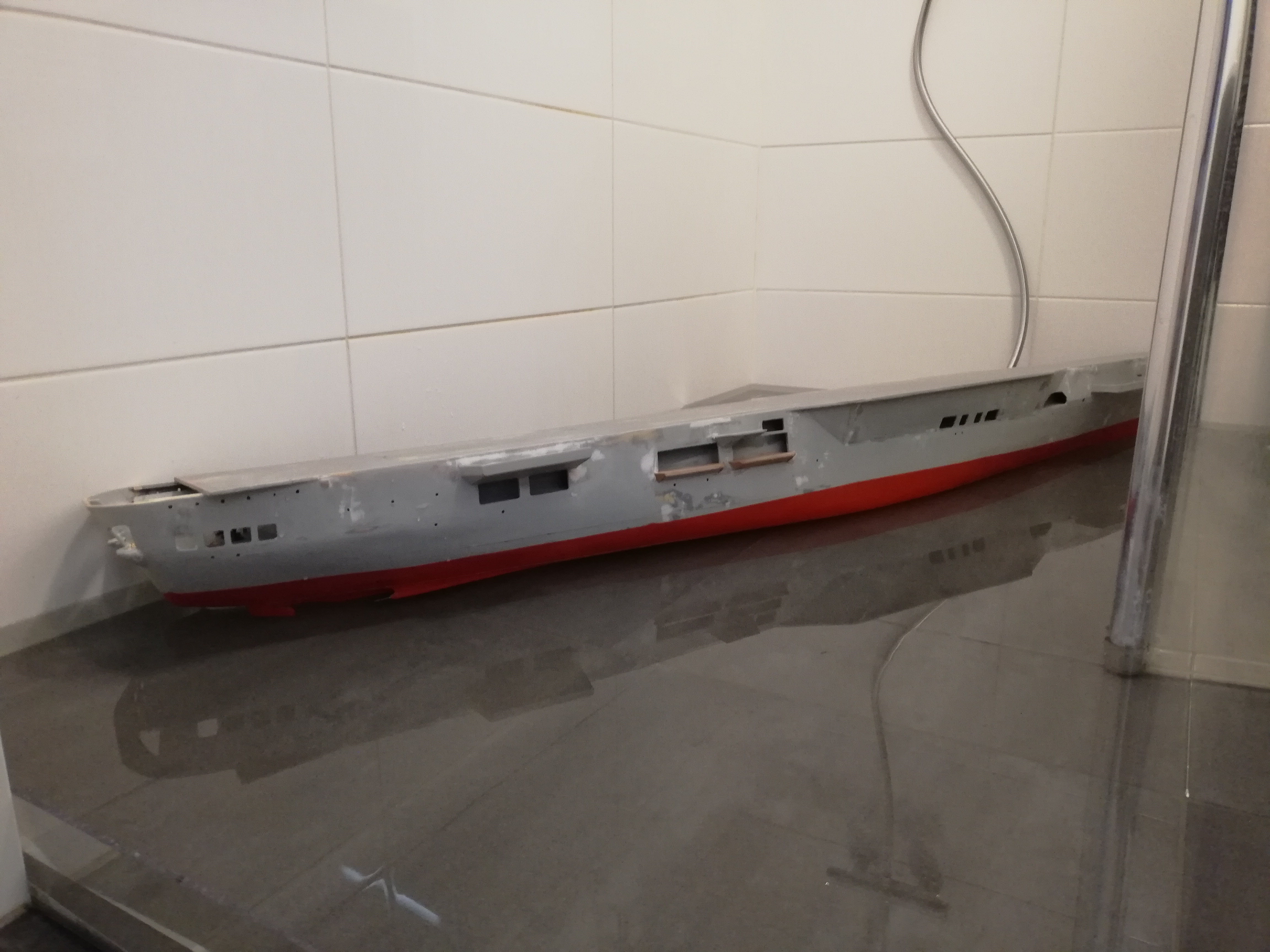

Het is inmiddels 5 jaar gelden zag ik, dat ik mijn laatste bericht had gepost. 4 jaar heb ik niet aan de Karel Doorman gebouwd vanwege diverse redenen, ander werk, motivatie, gezinsuitbreiding etc. Wel in die periode wat plastic dozen in elkaar gezet en diorama's gemaakt en wat aan mijn allereerste schip lopen prutsen Zr.MS. De Ruyter. Zie de foto hieronder

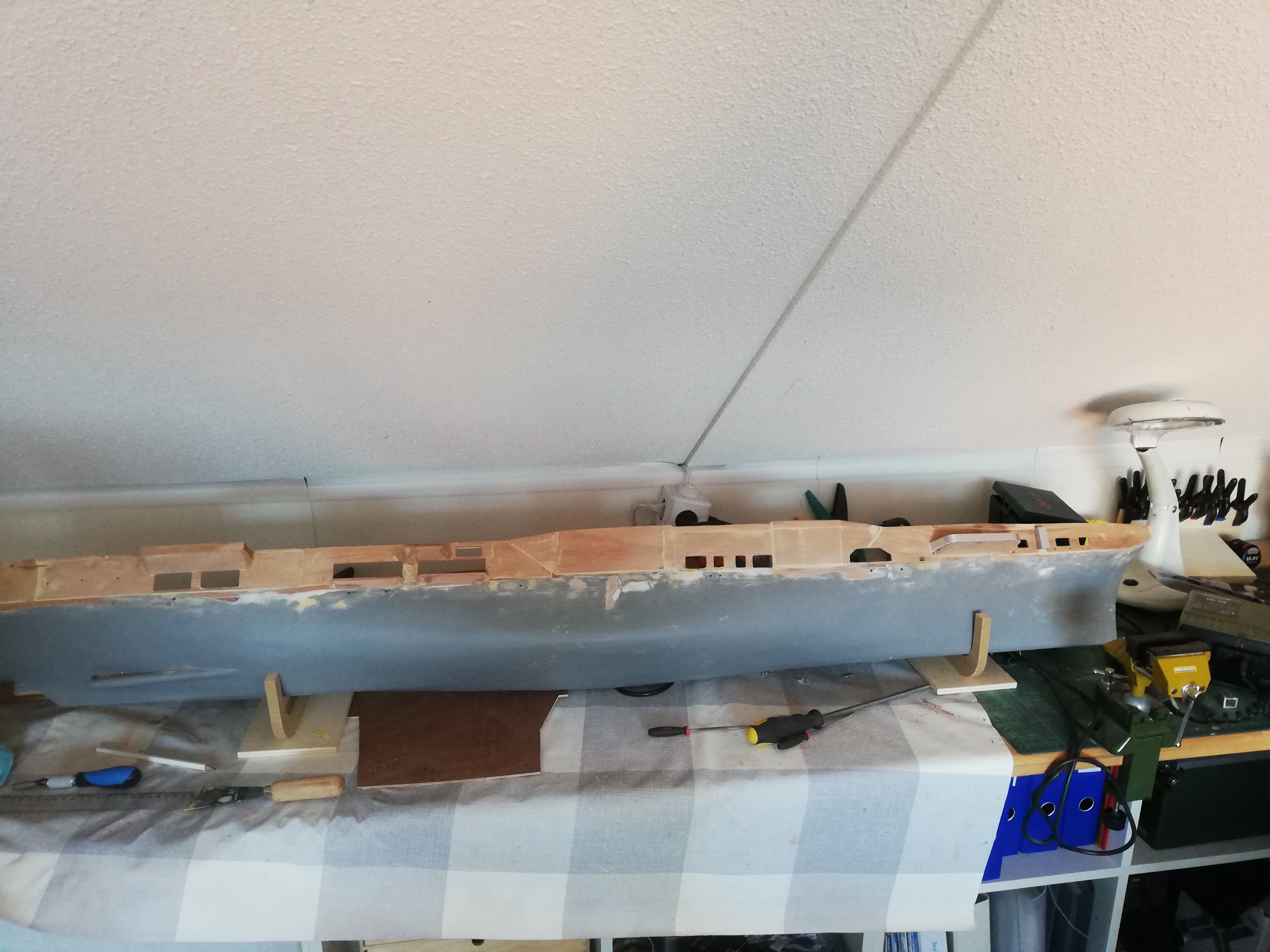

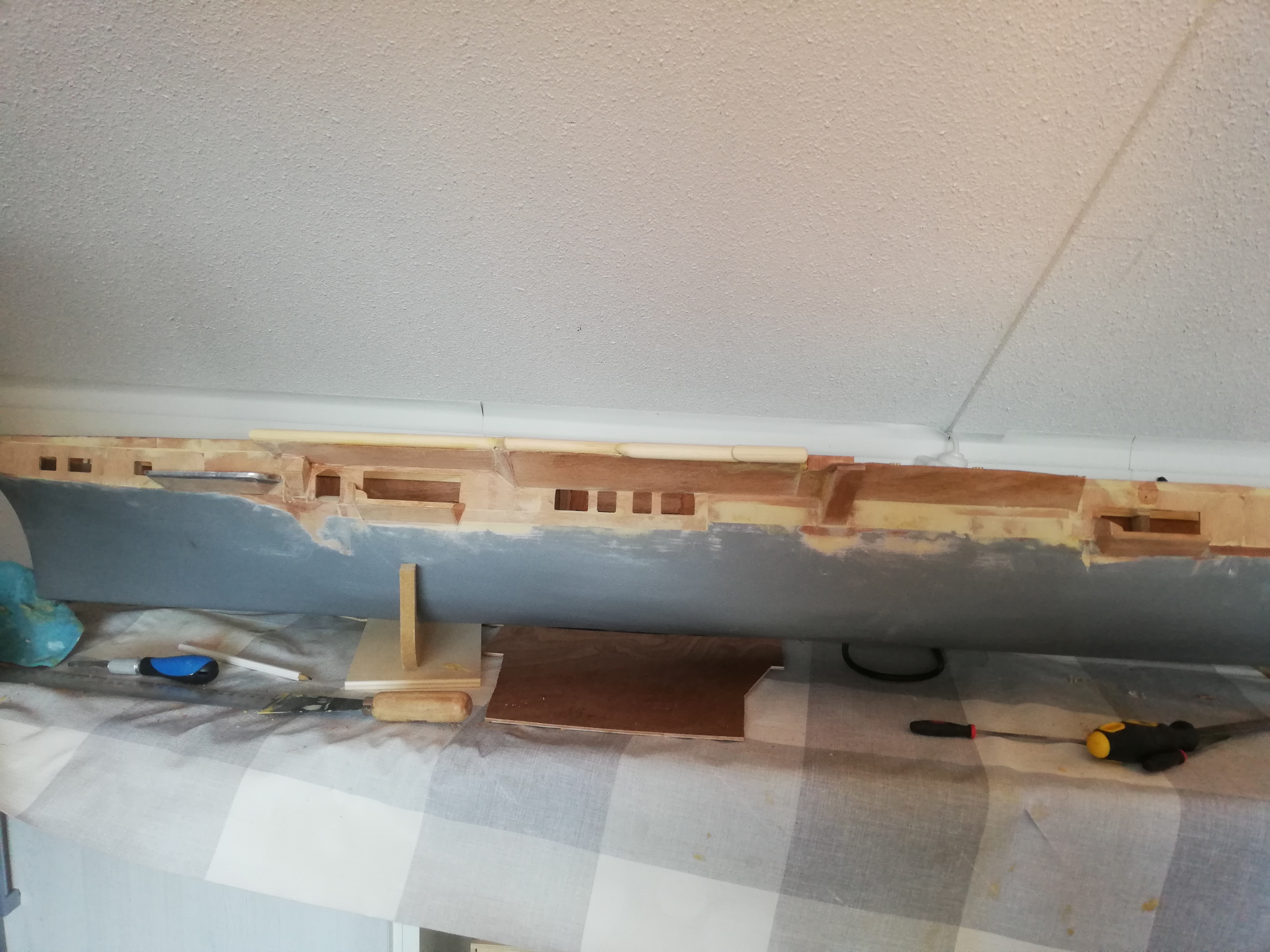

Afgelopen januari kwam ik de romp van de Doorman weer tegen toen ik op zolder achter het luik bezig was. Deze heb ik toen in een impuls er achter vandaan gehaald en heb de draad weer op gepakt waar ik was gebleven. Het was even zoeken en puzzelen met tekeningen en foto's. Maar inmiddels 10 maanden verder in de bouw en de romp is grotendeels af, het dek is geïnstalleerd de zijstukken en uitsparingen gereed. De onderkant zit in de rode verf en ook de stuurboord kant heb inmiddels in de lak gezet. De bakboord kant moet nog verder afgemaakt worden met regenpijpen, railssystemen om sloepen en motorboten te water te laten en ook de reddingsvlotten op de romp moeten nog.
hier onder even wat foto's van bouw van afgelopen jaar

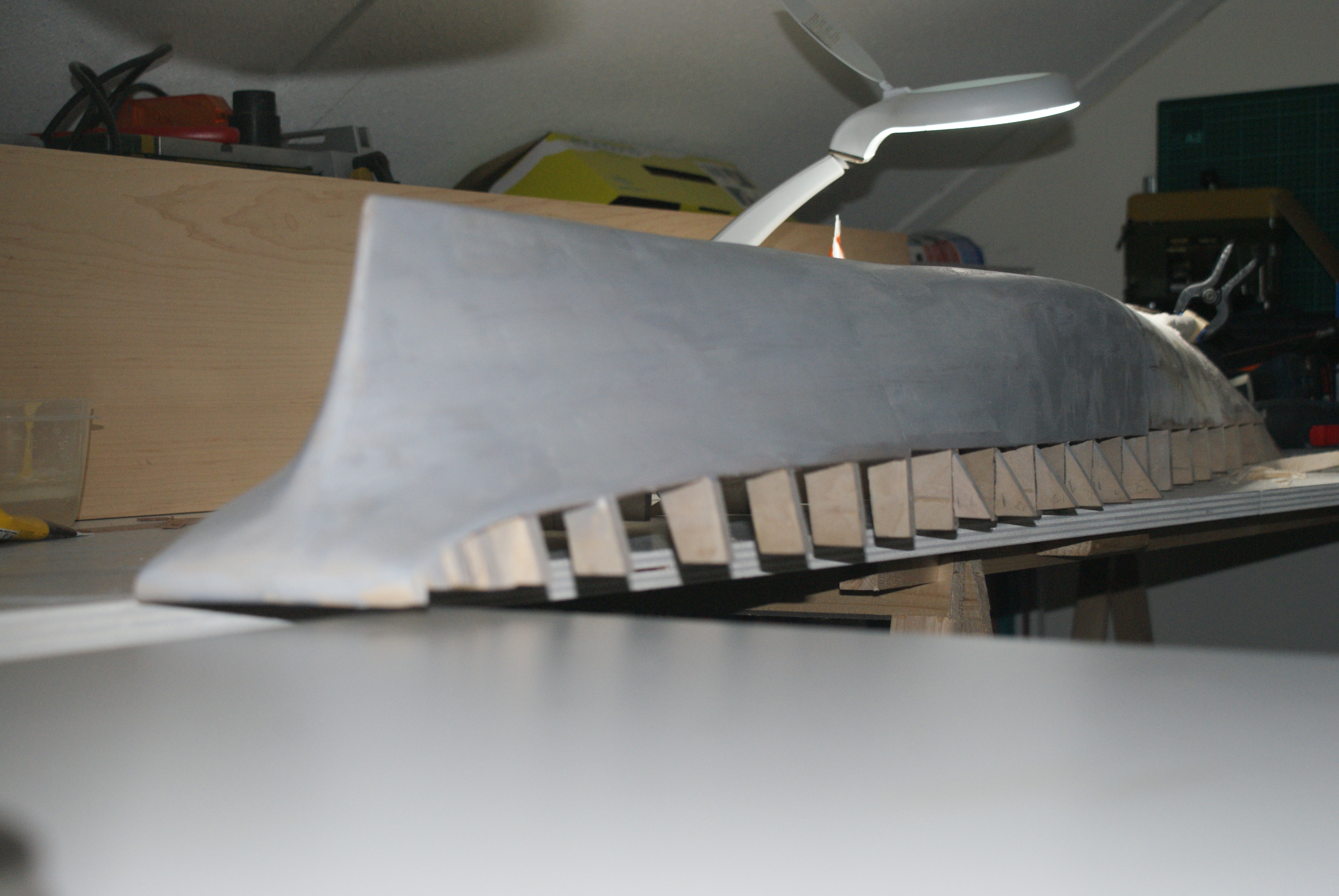

Hier ben ik verder gegaan met de romp opbouw. Vooral de achterkant was een lastige klus met de ronding en de open 'ramen' er in. Dit is uiteindelijk na een aantal pogingen en wat gebroken stukken hout gelukt. Het hout heb ik een nacht in water laten liggen om het flexibeler te maken. Uiteindelijk heb ik het opgebouwd uit 3 lagen van 1,5 mm elk.

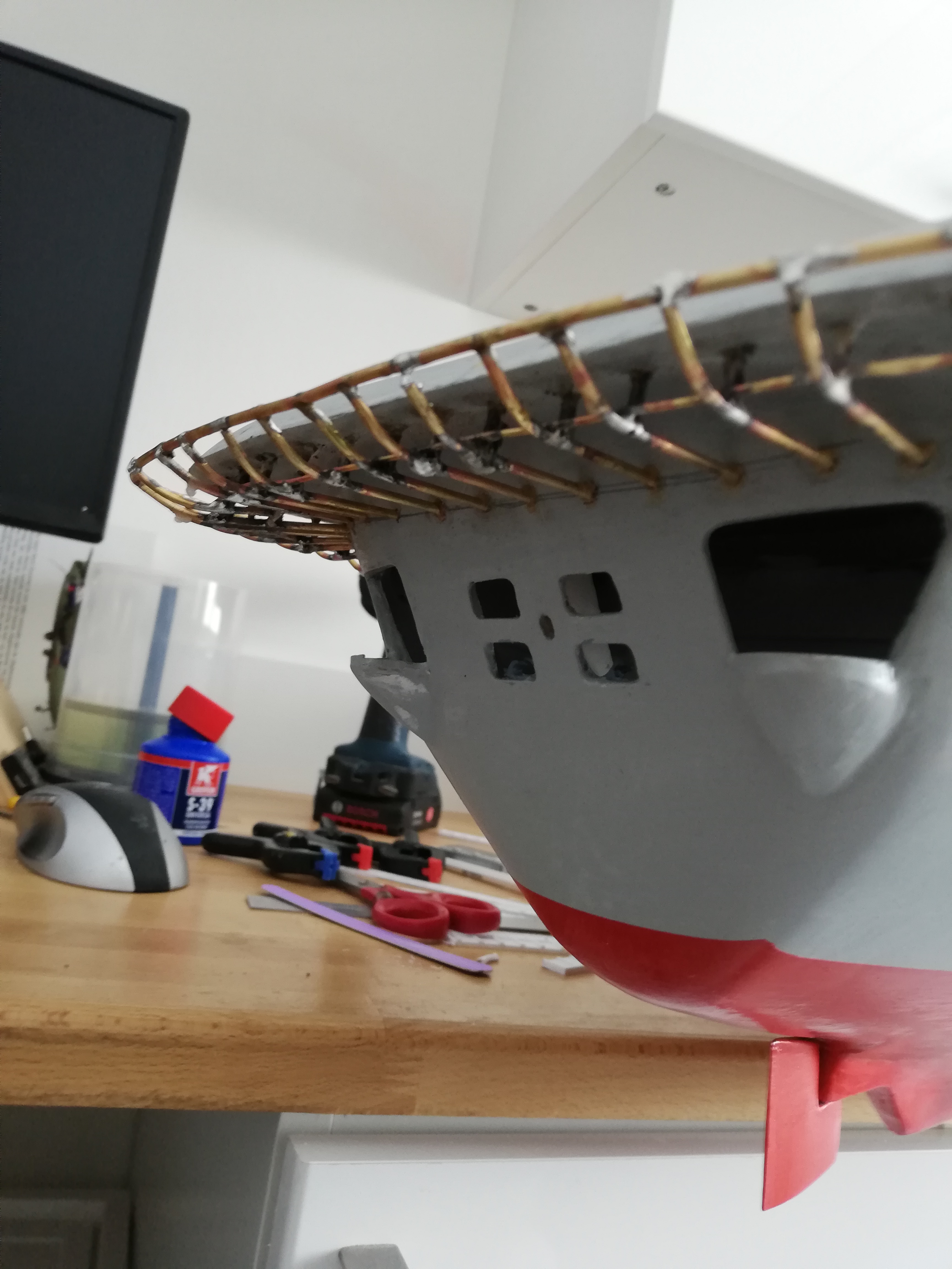

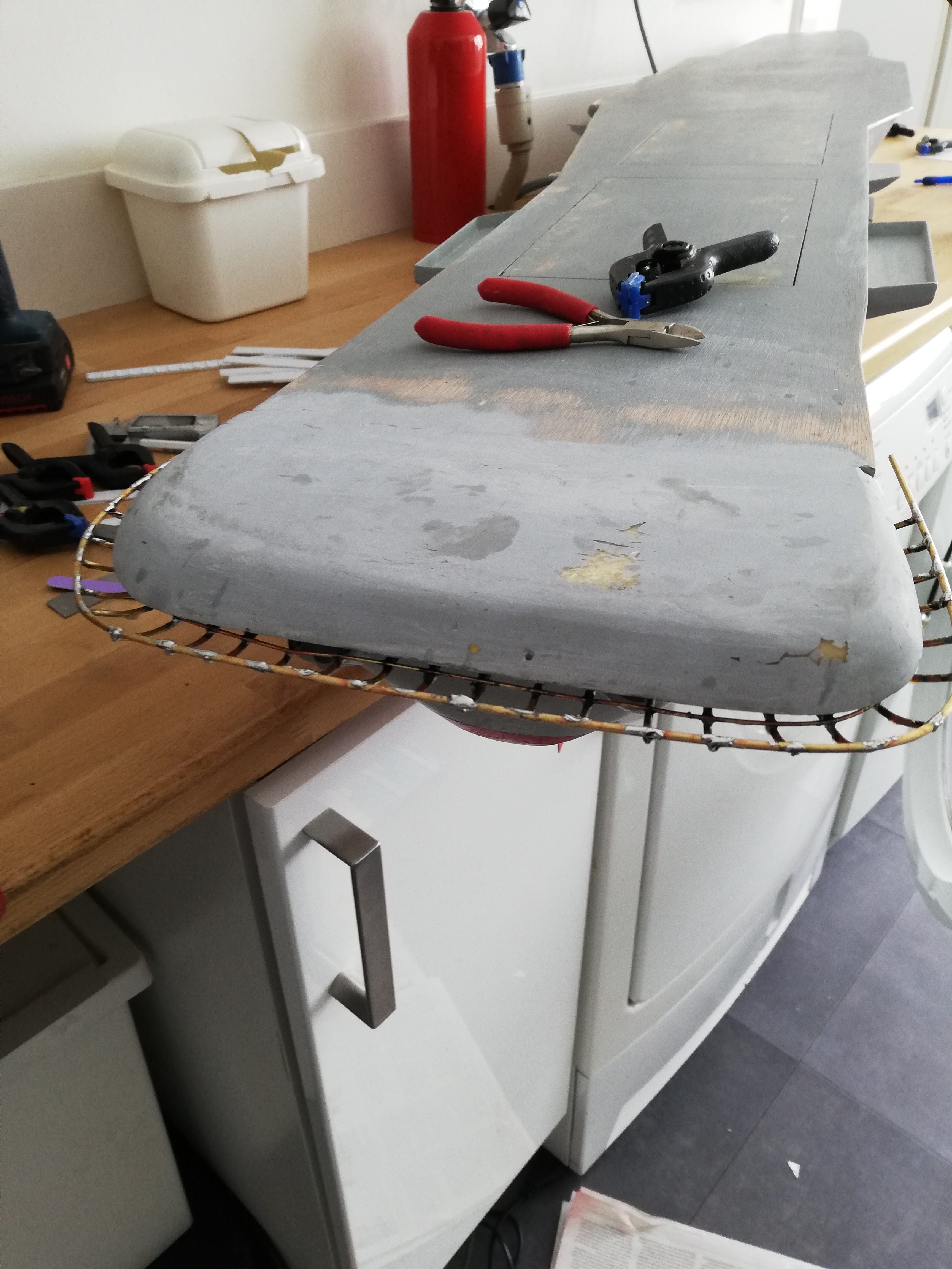

Dit is een foto van de achterkant van het dek. Het achterste stuk was een bijzondere klus om te doen, waar ik geen ervaring mee had. Ik heb lang nagedacht hoe ik dit moest doen. Zoals je ziet heeft het vliegdek achter afgeronde randen en loopt het wijdt uit. Ik was eerst was ik van plan het te maken van balsahout, maar dat vond ik te kwetsbaar en aangezien er ook nog heel veel vlechtwerk van buizen voor het vangnet op gemonteerd moest worden, heb ik gekozen voor een andere aanpak. Van balsahout heb ik eerst een mal gemaakt en daarna dit met polyester bekleed en zo een stevig achterdek gemaakt. Dit polyester is supersterk spul en prima bij te schuren. De mal heb ik deels laten zitten om meer volume te hebben voor het plaatsen van de buizen. Wel heb ik de mal aan de onderkant hol gemaakt door een deel weg te snijden/vijlen.
De vlechtwerk/buizenwerk is gemaakt van 2 en 1,5 mm messing draad die ik aan elkaar heb gesoldeerd. de beide randjes aan de bovenkant van de 2 uitstulpingen heb ik gemaakt van 0,5 mm dik messingen en deze vastgelijmd op het balsahout

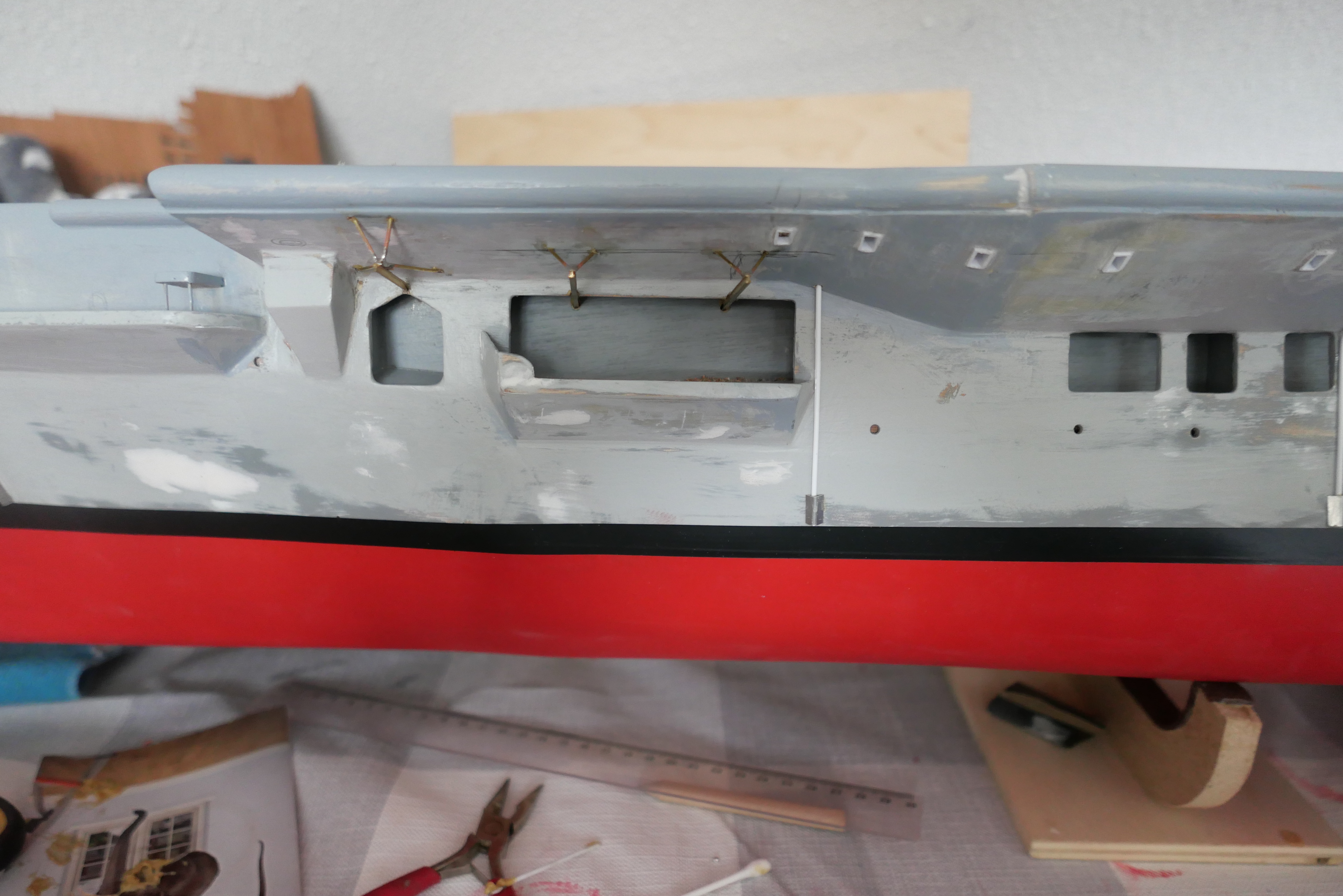

De bakboordzijde is zo goed als klaar. De reddingsvlotten moeten nog. De regenpijpen zijn gemaakt van Evergreenplastic van 1,5 en 2.5 mm. De stukjes onderaan de regenpijpen zijn stukjes aluminium. Het railssysteem om de boten te maken heb ik gemaakt van messing T en H balkjes die ik bij een metaalwinkel heb gekocht. Daar vervolgens de draagbalken aan vast gesoldeerd.

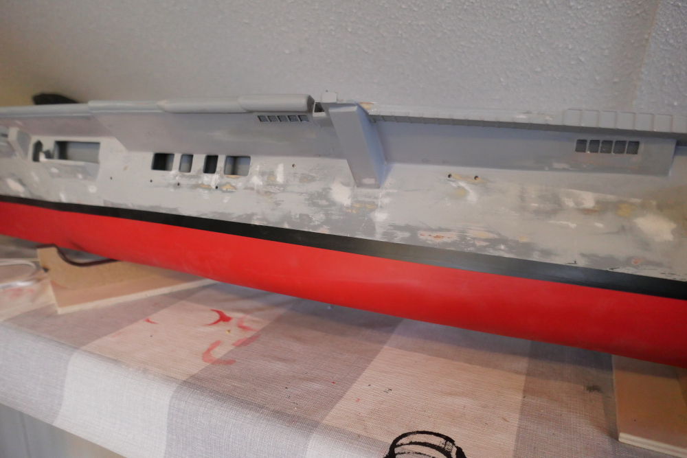

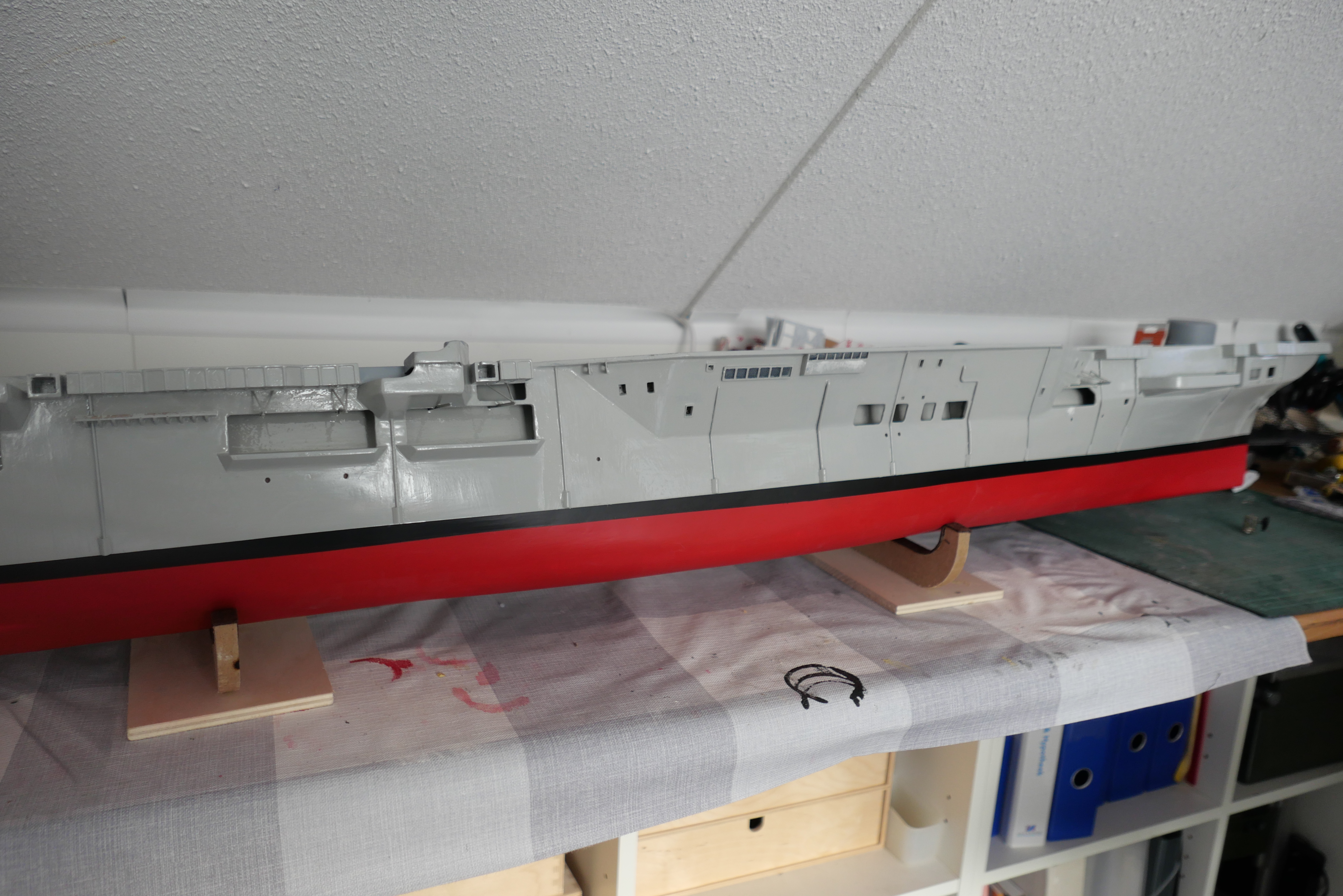

De romp is eerst met de hand in de juiste kleur geverfd. Als de hele romp klaar is ga ik die ligt opschuren met korrel 600 en daarna met airbrush spuiten. Dit heb ik ook met de onderkant gedaan en levert het beste gedekte resultaat op.

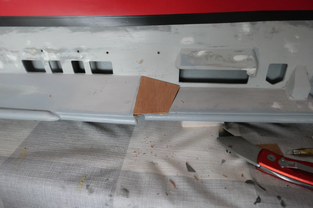

Inmiddels begonnen aan de bakboordkant met de regenpijpen en dan kom je er achter dat sommige verhoudingen van de uitbouw van het vliegdek niet correct zijn, de schuine hoek was te klein, deze heb ik inmiddels vervangen door een groter exemplaar. Doordat ik geen tekeningen heb en ook geen goede detailfoto's van de bakboordkant is het vooral een beetje gissen hoe dit er nu precies uit ziet. Gelukkig ben ik een paar maanden geleden gestuit op een 24 tekeningen van de Karel Doorman binnen het Nationaal Archief. Deze waren online te downloaden. Daar kwam ik er achter dat de schuine hoek van het dek ook meerdere luchtroosters bevat. deze heb ik er later in moeten monteren. Zie eerste foto met de 2 rijen luchtroosters
Het oude stuk inmiddels verwijderd
Dit wordt het nieuwe stuk, daar maak ik direct twee gaten in voor ventilatie kanalen.

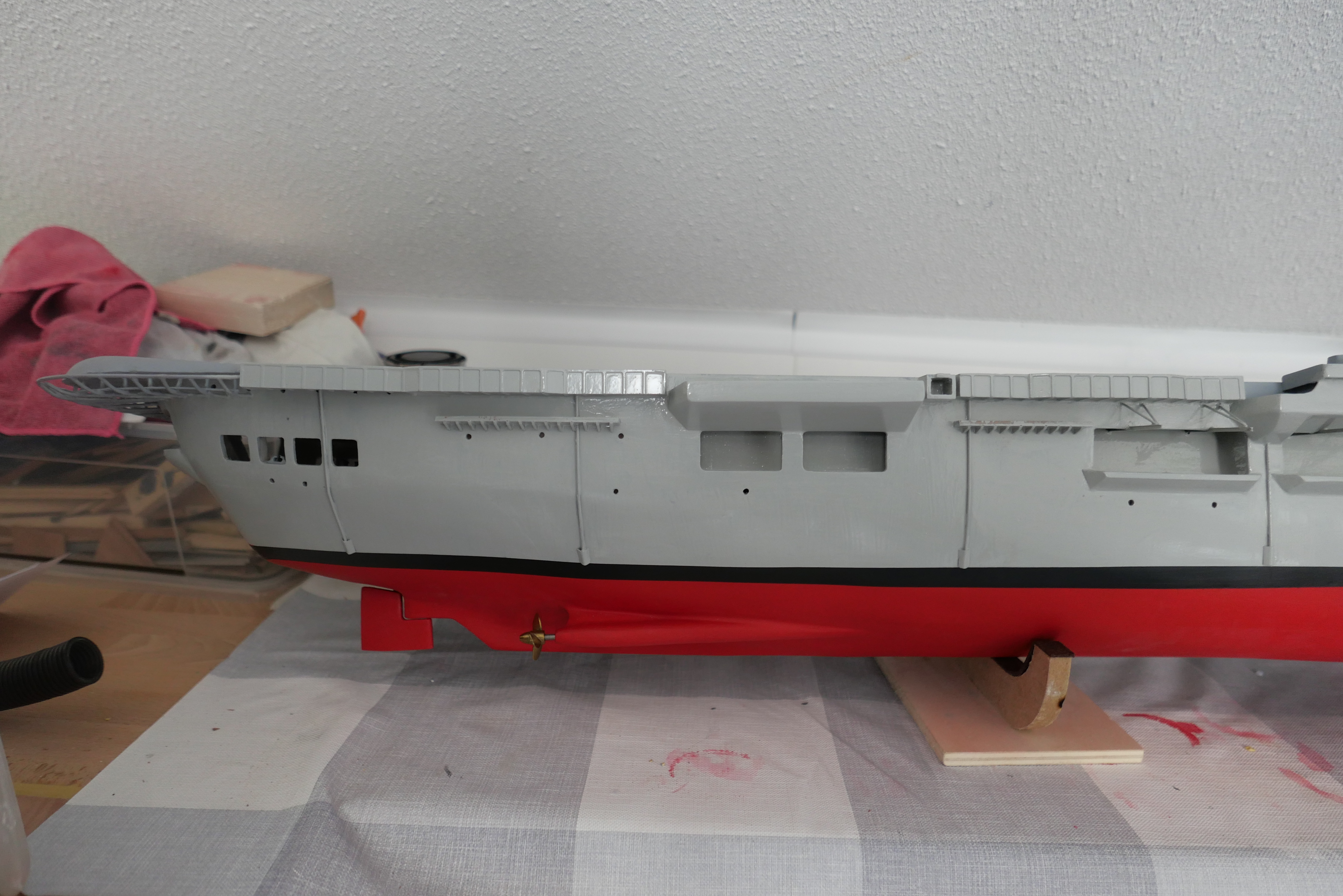

Inmiddels ook de bakboordkant verder afgemaakt. de railsystemen geplaatst voor de sloepen. Verder de regenpijpen met aluminium kap gemonteerd en een aantal luchtsystemen in de uitbouw geplaatst.
Nu de boel nog even hier en daar wat bijwerken, ontvetten en dan ook deze kant voor de eerste keer in de lak met behulp van de kwast.
