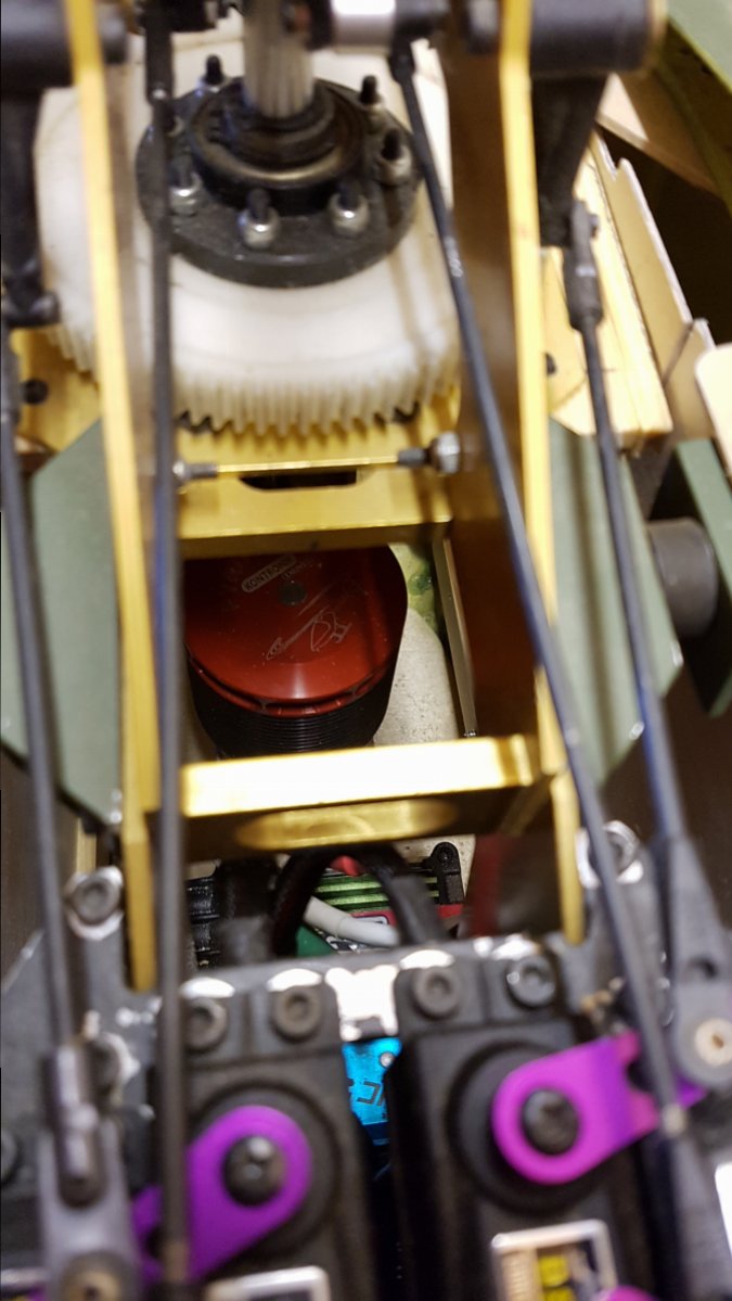

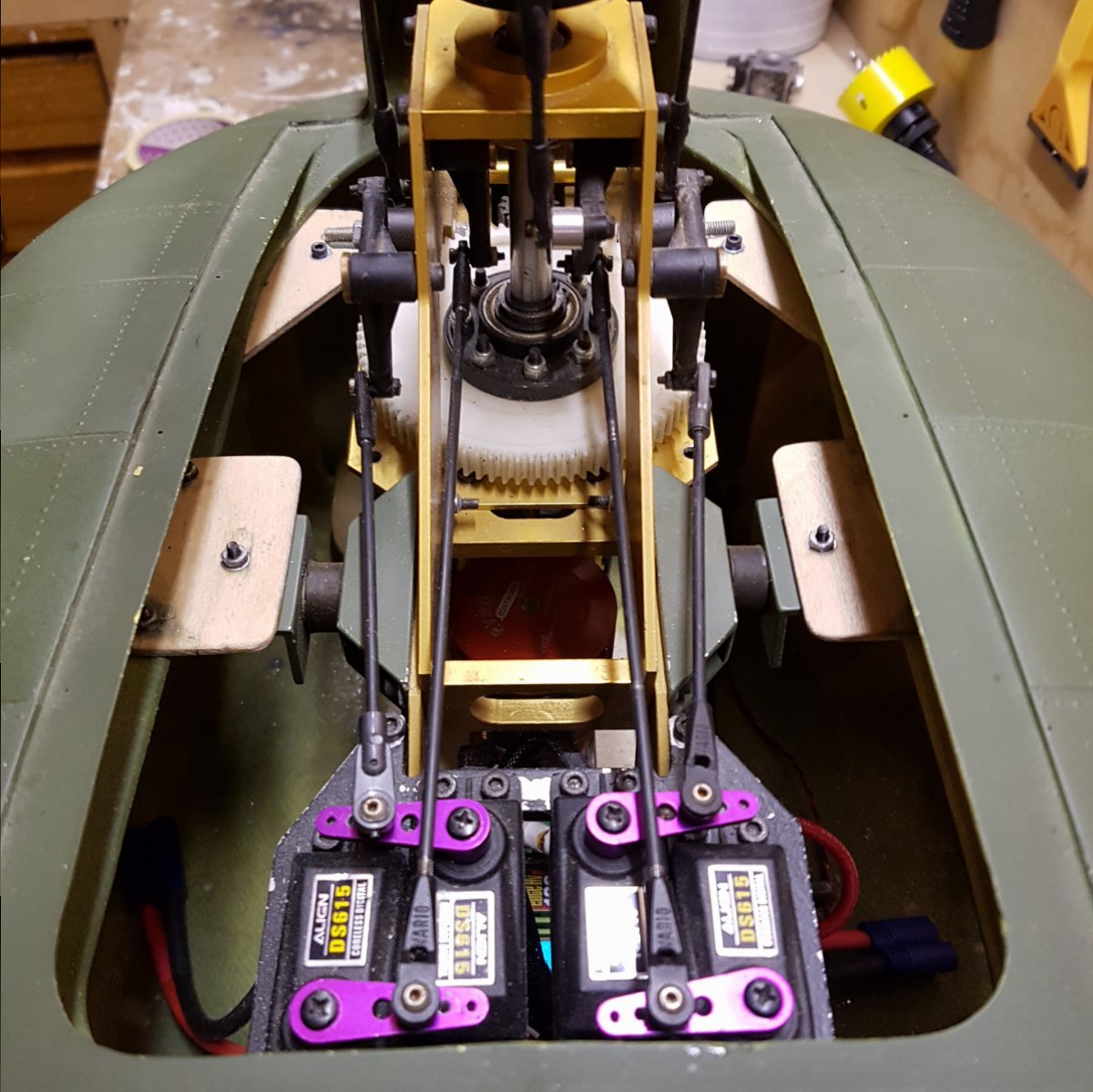

Zo vanavond weer even aan het knutselen geweest. Het mechaniek staat gemonteerd op een bodemplaat in de heli. Bovenaan zijn een viertal punten waaraan het mechaniek ook aan de romp kan worden vastgemaakt. Had in eerste instantie alleen voor de voorste twee punten bevestigingen gemaakt. Maar vond dat het mechaniek toch nog iets teveel heen en weer kon draaien. Daarom vanavond ook voor de achterste punten bevestigingen gemaakt. Was best wel een gepruts maar het resultaat was het waard. Weer een stukje verder naar de maidenflight.

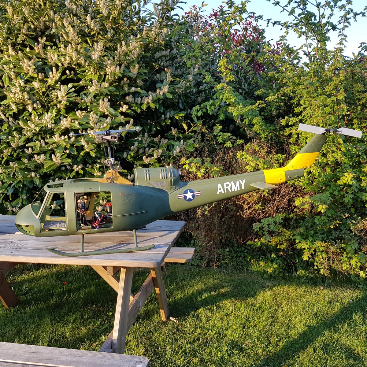

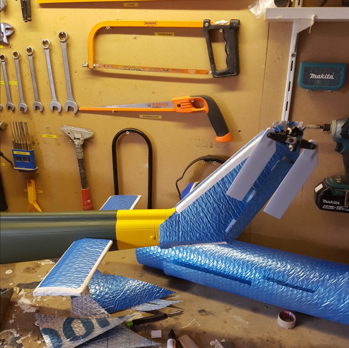

Vanavond nog even iets geprutst aan de heli. Heb eerst maar eens wat bescherm "tassen" gemaakt voor de uitstekende delen. Je zwaait toch snel met die staart ergens tegenaan tijdens omdraaien of meenemen in de auto naar de modelvliegvereniging. Daarnaast wat decals aan het plakken geweest. Over de letters zit ik nog iets te twijfelen. Ik vond daar letter decals, ze zouden echter nog iets groter moeten. Heb ze aan één kant even opgeplakt. Ga er nog even een weekendje over nadenken.

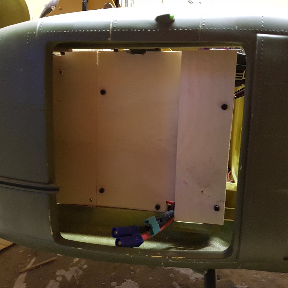

Vanavond begonnen met het maken van afdekkappen voor het mechaniek. Wil het mechaniek graag aan het zicht onttrekken. De bedoeling is om dit met een aantal kappen te doen. Die wil ik bekleden om een beetje het effect van geluiddempende bekleding te imiteren. Weet nog niet precies hoe ik dit ga doen. Heb al wel een netje van een net mandarijnen achtergehouden. Dat heeft mooi ruitjesgaas. Zit te denken om een dun laagje schuim te nemen, daar een doek overheen te doen en aan de achterkant vast lijmen. Dan het net erover heen trekken en dit ook onder lichte voorspanning vastlijmen. Hiermee "deukt" het schuim wat in en hoop ik de gewenste uitstraling te krijgen.
De voorste kappen moeten heel simpel uitneembaar zijn, zodat ik altijd snel bij het mechaniek kan. De achterste kappen mogen iets meer tijd kosten.
Zodra de kappen klaar zijn maak ik verstevigingen voor de vloer en kan de vloer erin. Op de vloer maak ik dan aan weerszijden van het mechaniek kisten waarin de accu's komen te liggen. Hiermee hoop ik ook die aan het oog te onttrekken.

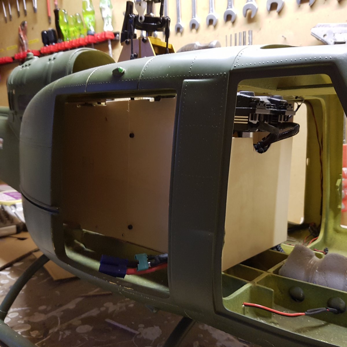

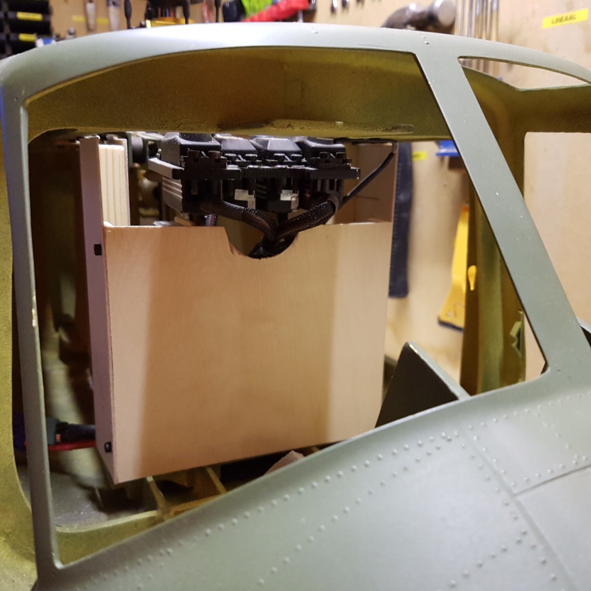

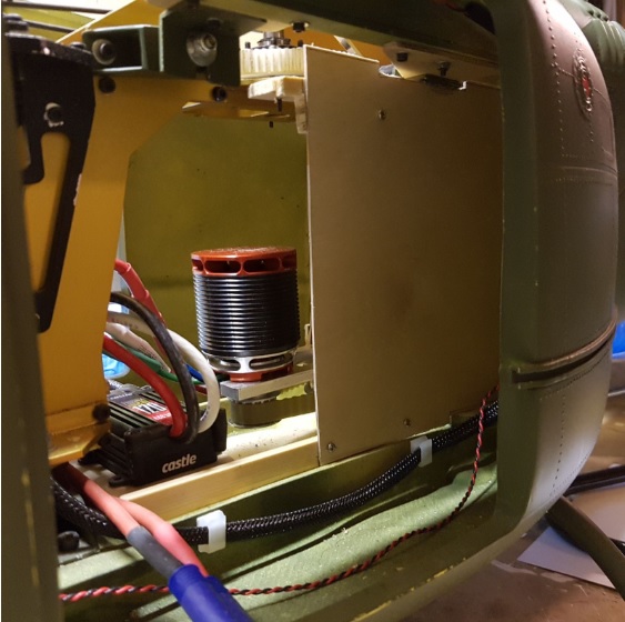

Vanavond weer even wat tijd gevonden om verder te gaan met de bekleding van het mechaniek. Het houten omhulsel is klaar. Heb het gemaakt van 1mm berkentriplex. De achterste kappen zijn met zelftappers gemonteerd. Deze kunnen tijdens onderhoud ook blijven zitten. De voorste kappen zijn gemonteerd met boutjes. Heb hiervoor draad in de vuren latjes getapt. Zo kan ik ze makkelijk verwijderen indien nodig. Ik ga waarschijnlijk nog wat gaten in het triplex maken ivm het gewicht. Op het triplex lijm ik vervolgens klittenband waarop de bekleding gemakkelijk kan worden vastgemaakt. Zo zie je de schroeven ook niet meer en is het geheel toch gemakkelijk te verwijderen. Omdat deze heli toen ik hem kocht met een benzinemotor was uitgerust zat er een groot rond gat in de bodem voor koellucht. Heb dit dichtgemaakt met een plaat. Hierin ga ik nog wat ventilatiesleuven maken. De lucht kan dan verticaal door de afgesloten koker om het mechaniek heen circuleren en aan de bovenkant weer ontsnappen.
Volgende stap is nu eerst de vloer erin maken en de ophanging voor de accu's. Die wou ik eerst plat leggen links en rechts naast het mechaniek. Maar met een beetje passen en meten kan ik de accu's ook verticaal plaatsen grotendeels achter de stijl tussen voor- en achterdeur. Voordeel is dan dat je alle gewicht voor de rotoras hebt, wat het zwaartepunt ten goede gaat komen.
Mechaniek zit mooi weg ok maar vergeet de koeling van de motor niet . In de herfst en winter geen probleem maar tijdens warme zomerdagen ? Of heb je een koelin ergens ?
Er zit geen fan in. Ik heb hem als brandstofheli gekocht. Er zat toen een ronde opening in de bodem. Daar heb ik een houten plaat in gemaakt. In deze plaat maak ik weer koelsleuven. Boven waar de rotoras de romp verlaat zijn genoeg openingen aanwezig. De lucht kan dus zo door de romp trekken. Ga er vanuit dat dit goed genoeg is. Ik kan overigens de regelaar uitlezen, die heeft een temperatuur sensor. Dan heb ik een beetje een idee hoe warm het daar wordt.
De Kontronik motors staan bekend dat ze niet rap warm worden . De esc is een andere vraag . Als er geen zware belasting is , zal het wel geen probleem zijn . Bij de mijne zat wel een fan als optie dus ik kan kiezen . Nu hebben schaalheli's meestal lage toerentallen dus t zal wel loslopen . Feit is ook dat we de laatste zomers soms snikhete dagen hebben . :cool:
De motor heeft inderdaad achterop een fan. En hangt mooi boven de "oude" opening waar de sleuven inkomen. De regelaar is volgens mij 120 A. Dat gaat hij nooit halen. Verwacht dat het gemiddelde stroomverbruik rond de 30A zal zijn. Hij hoeft dus niet heel hard te werken.
