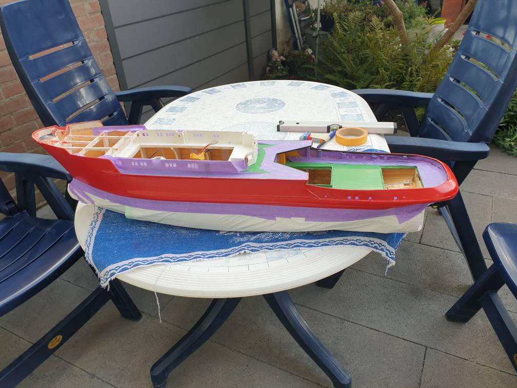

Ha Ronald, ik heb het schip eerst helemaal rood gespoten. Toen die laag goed droog was heb ik het schip goed vlak op een grote tafel gezet. Toen gekeken op welke hoogte de waterlijn moest komen te zitten. En daarna heb ik een dunne stift (fineliner) gepakt en deze met behulp van legoblokjes op waterlijn hoogte gebracht en met plakband aan de blokjes vastgezet. Op de eerste foto zie je wat ik bedoel. Daarna is het heel rustig een paar rondjes om het schip draaien en vooral bij het achtersteven goed kijken dat de stift op de schuine vlakken 'schrijft'. Het bij afplakken heb ik eerst rondom een rand plakband geplakt. Als die rand goed zit en goed aangewreven is, dan een tweede rand met plastic zakken daarop plakken. Als je dan het rode deel hebt afgeplakt, dan kan je het zwart spuiten. Ik heb het schip ondersteboven gespoten zodat de lak die eventueel onder het afplakband door wil, toch de andere (boven) kant op loopt.
Ik heb in de schuur een "droogkast" gemaakt van statisch plasticfolie, waardoor overtollige nevel en stof richting de kanten gaat. Na het spuiten kan ik de voorzijde dichtrollen en voorkom het waaien van stof als ik de schuur ben. Ook een leer momentje was de eerste keer dat het afplakband er te lang op had gezeten, dus als je klaar bent en het kan, dan het plankband weghalen.
Succes Roelof
Als afplakfolie heb ik gewoon (dikkere) vuilniszakken gebruikt. Daar hechtte mijn verf zich slecht aan stond in de handleiding, dus had ik ook minder kans op zakkers.
Groeten Roelof

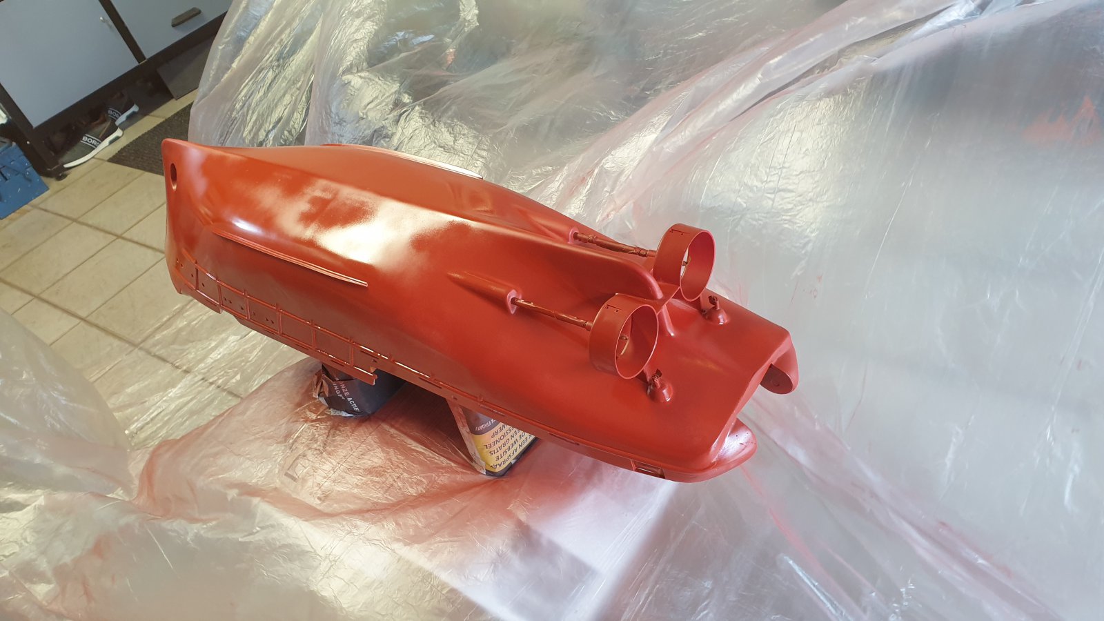

Zo.....voor het eerst de boot gespoten.
Eerst met Motip plastic primer.
Hierna eerste laag Motip primer.
Nu 24 laten drogen.
Nat schuren.
En daarna tweede laag primer.
Mvg Ronald
