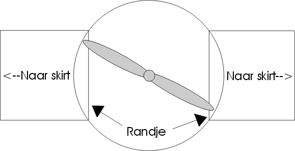

@ markjuhh
Bij die griffon die jij gemaakt heb, heb je zeg maar een tunnel voor de lift en aan de zijkant zitten twee sleuven waar de prop de lucht in blaast.
Maar naar mijn idee blaast de prop nooit opzij, hoe kan het dat hij dan toch die zak opblaast?
Alvast bedankt!
J.G
Hey
De lucht voor de rok word door een paar smalle randjes naar de zijkant gestuwd. Deze randjes zijn zegmaar de bodem van de kanaaltjes naar je rok.
Hoop dat dit plaatje duidelijk genoeg is, anders maak ik wel ff een foto!

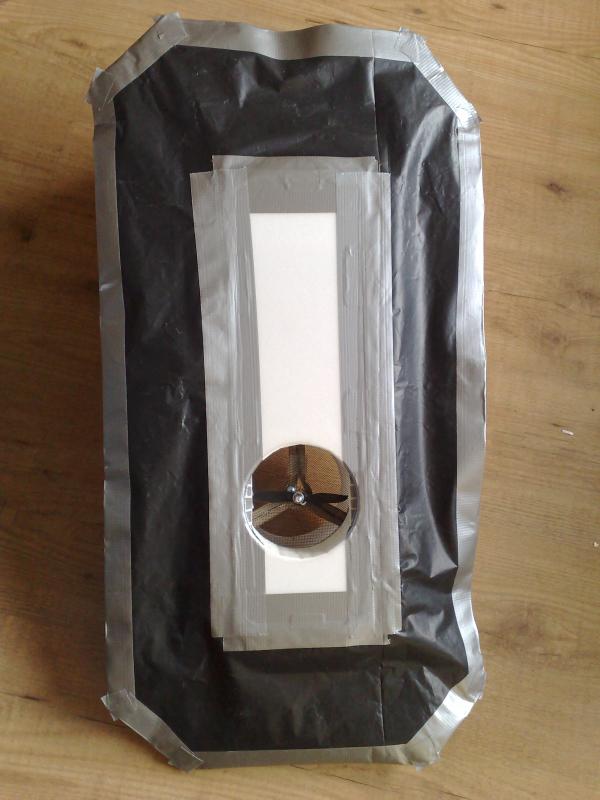

hey,
ik moet voor een schoolproject een hovercraft maken,
de eerste versie met een pc fan is mislukt, de tweede versie met een handventilator deed het net, maar kon eigenlijk nog te weinig gewicht tillen.
weten jullie wat voor ventilator ik het best zou kunnen gebruiken voor een kleine hovercraft? (ongeveer 300 g)
