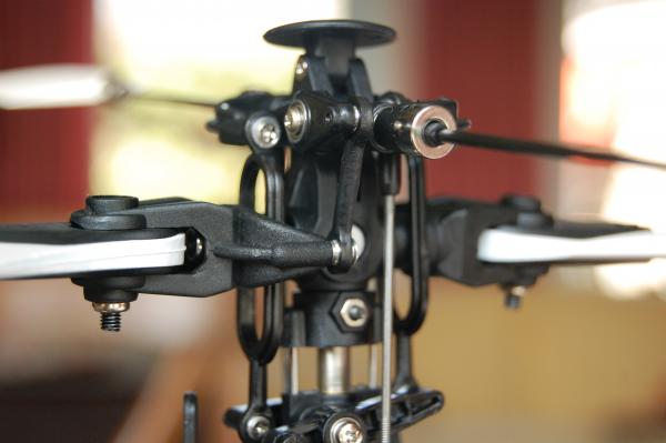

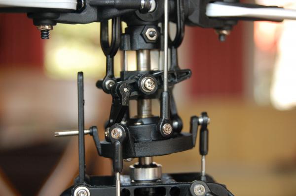

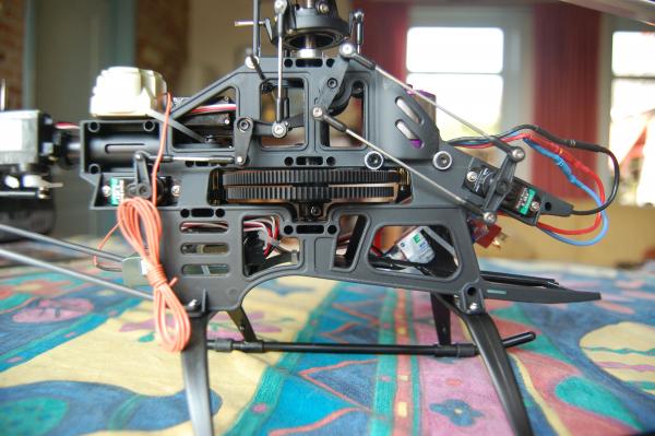

Hey!
Heb gister dus mijn Belt(V1) binnen gekregen! Van Benno de tip gekregen om eerst alles nauwkeurig te fotograferen. Dat heb ik dus gedaan. Ik denk dat iedereen wel al eens een belt heeft gezien maar mischien heeft iemand er nog wat aan..
( De foto's zijn orgineel veeeel groter maar moesten worden verkleind om ze op het forum te kunnen gooien. )
full
full
full
Eerst zo maar even. Als er meer moeten komen zeggen jullie het maar!
Het lijkt trouwens een beetje zo dat mijn main gear een beetje scheef is. Op de foto is dat duidelijk te zien.
Bij mij is de main gear ook beetje scheef.
Ik heb de belt V2, vraag me af of de main shaft en de flybar evenlang zijn als de eerste versie.
Bij mij onder het vliegen is het dat de staart niet stabiel blijft, dus snel naar rechts en links gaat.
Heeft daar iemand advies voor of weet iemand hoe dat komt???
Gr. Levi
Bij mij staat de main gear ook een beetje scheef, gewoon door torsie speling, is niet zo erg denk ik, zolang ze volledig ingrijpt op je motortandwiel.

Bijna alle maingears wiebelen een beetje..
Zelfs met nieuwe assen hebben de meeste kleine heli's daar last van.
Het geeft niet zolang het contact met de motor tandwiel(pinion) maar blijft en dat ze niet aanlopen tegen het frame..
Het leverd geen onbalans op en trillingen komen daar nooit vandaan..
