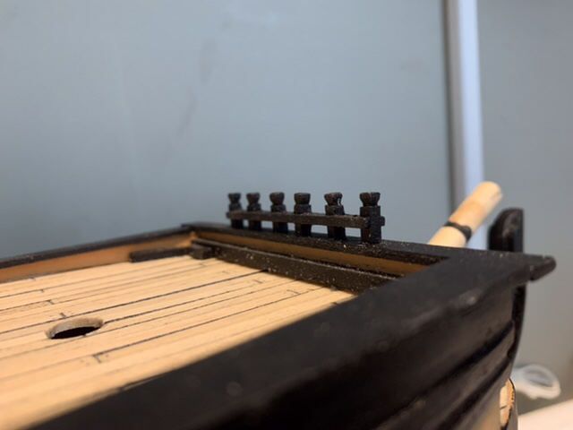

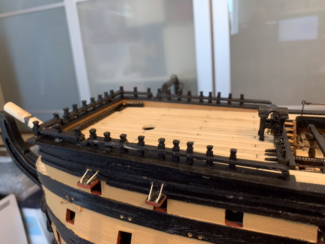

Vandaag de boldertafels op de verschansingen van het bakdek gelijmd, eerst de voorste in het midden:
Voordat ik verder ging als eerste de kanonskogels in de voorste bakken “gelijmd” en daarna de holle ornamenten tegen de middelste tafel gelijmd, waarna de rest aansluitend op de verschansing werd gelijmd:
Weer een klus geklaard.......

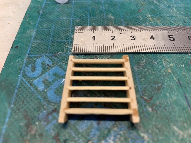

Nu de grote trap nog ff in elkaar gefriemeld:
De bomen en de tredes op lengte gemaakt, in elkaar gelijmd en in het luik gepast:
Na het beitsen kon deze definitief op zijn plaats gelijmd worden:

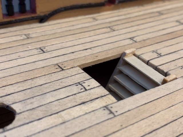

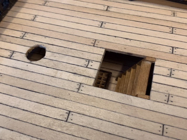

Koos, het ziet er allemaal best mooi en strak uit, maar ik kan het niet laten om je toch ergens op opmerkzaam te maken.
Dat is de opening tussen het dek en de achterkant van de bovenste trede van de grote trap. Dat lijkt me in het echt best link. Ik zelf heb altijd de trapbomen aan de bovenkan waar ze tegen de dekbalk komen een stukje afgesneden zodat de achterkant van de bovenste trede tegen de dekbalk aan komt.
Is dat nog te repareren?
Dat is inderdaad al opgemerkt door de KAM functionaris van de werf :):) En het is reeds opgelost, hoe?? dat komt in de eerstvolgende update....

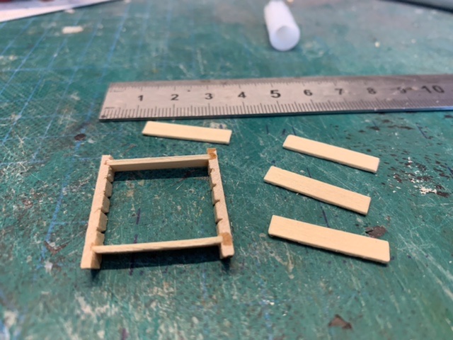

Het trapgat moest nog afgewerkt worden, dus eerst wat hout op lengte gesneden:
Met latjes van 1x4 en 1,5x1,5 mm........
Eerst alles gebeitst:
En na droging het spul rond het trapgat op het dek gelijmd:
Yep, de spleet is er nog.......

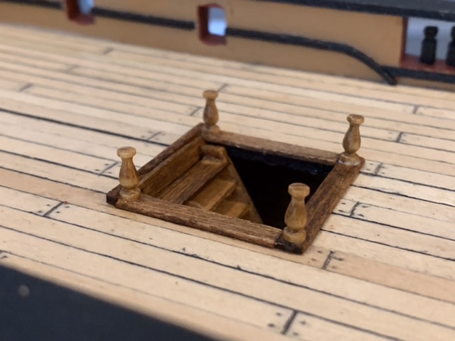

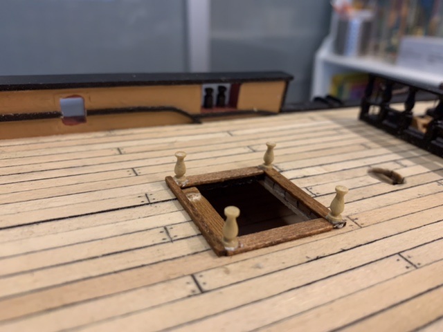

Op de hoeken werden vier kolommen gelijmd:
En om de ontstane spleet te dichten een extra stootbord aangebracht:
Ziet er in mijn beleving net iets sjieker uit........

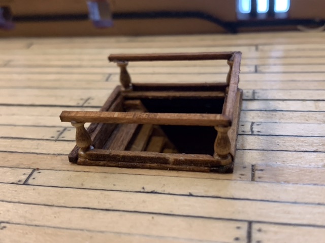

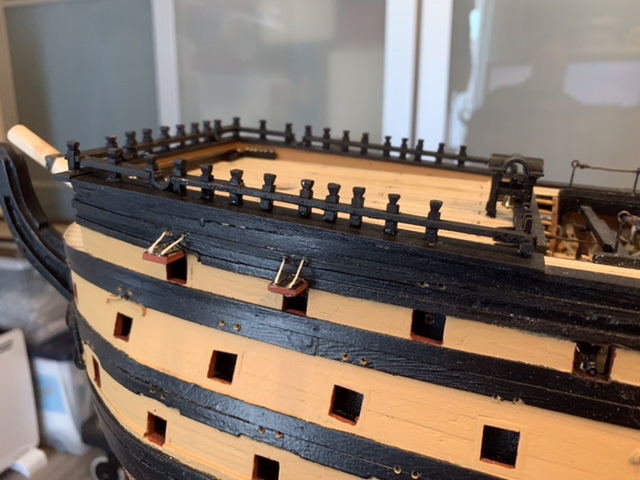

Latjes van 1,5x1,5mm op lengte gemaakt voor onder rond het trapgat en de buitenste zijn voor de reling:
Nadat de beits droog was werden ze op hun plaats gelijmd:
En nadat de laatste latjes met wat donkere beits wat was nagelopen, is deze klus ook weer gereed:
Het totaal ziet er in mijn beleving goed uit zo, en het past allemaal in het totaalplaatje.........
