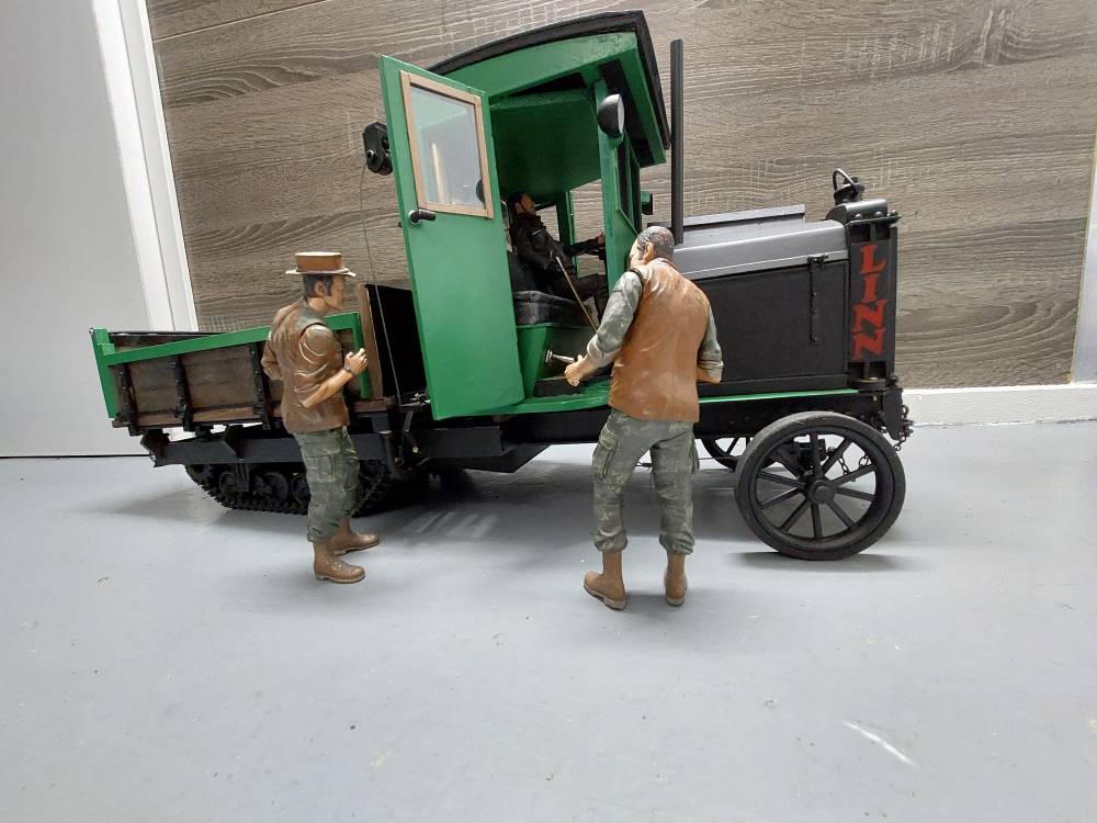

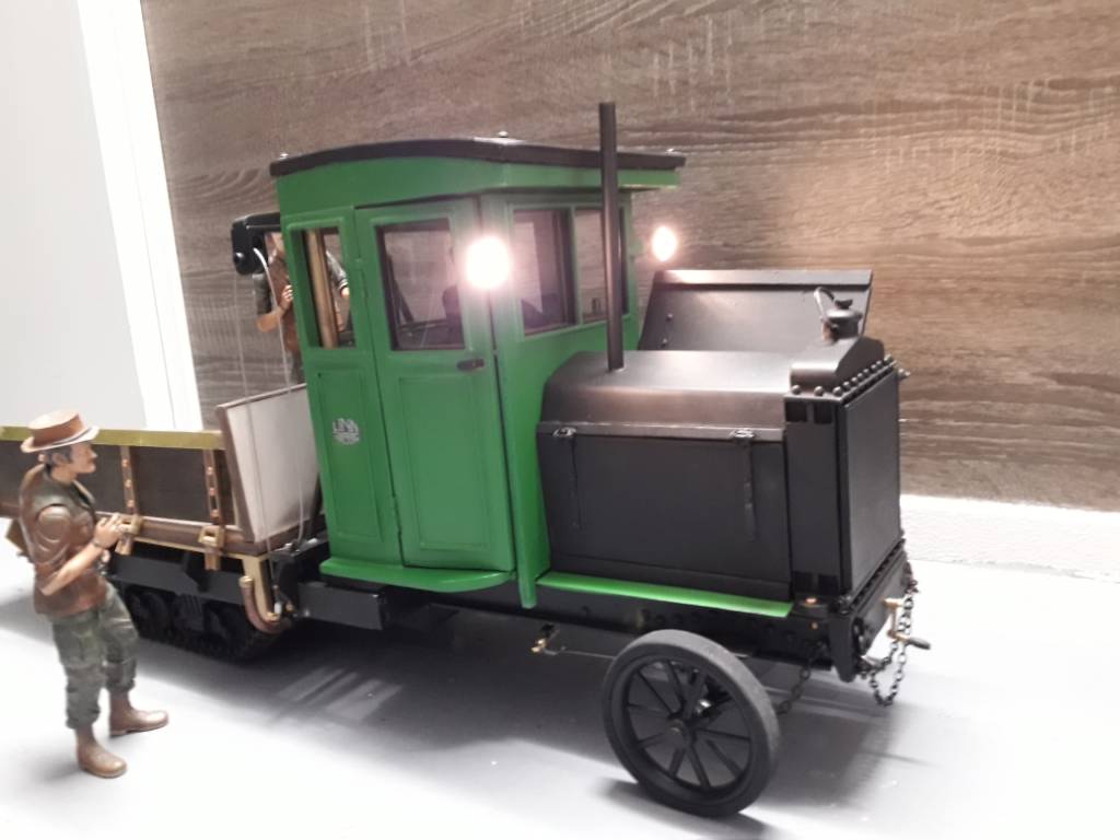

Heb vanmiddag toen de verf droog was de Linn weer opgebouwd maar niet opgelet of die goed stonden. [emoji849] bedankt voor de opmerking morgen effe omdraaien. Is kleine moeite.
Nee ik zie het al, op de foto hierboven staan ze al wel goed. Op filmpje was verkeerd.
Hallo Henk,
De truck ziet er goed uit, de nieuwe zelfgemaakte banden zijn mooi geworden en staan veel beter dan de ronde banden, TOP !
Alleen 1 opmerking :
De broers kijken nog steeds niet vrolijk !
Die banden was ik nog steeds van plan. Deze waren veel te rond had deze wielen gekocht bij Wilesco omdat de spaken wel aardig in de buurt kwamen.
En ja als je schoenmaker ben heb je matriaal genoeg in huis om banden zelf te maken.
Die broers die kunnen nou nooit eens lachen Pieter. Heb wel eens gedacht om zelf popjes te laten maken met 3d scan.
Dan mij zelf met m,'n kleinzoon als model.
Wat in het vat zit..... wie weet....

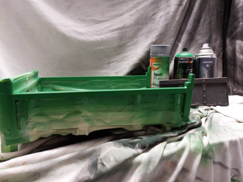

Afgelopen week moest mijn machinepark aan gepast worden. Heb een nieuwe compressor van 100 liter met 4 motoren (had 25 liter, die draaide overuren). De nieuwe heeft een capaciteit van 200 liter per minuut. Dat is een duidelijk merkbaar verschil.
Vandaag nog wat tijd vrij gemaakt om de laadbak te spuiten. Persoonlijk vond ik messing met zwart een mooi zicht. Maar niet realistisch dus de toch gespoten. De achterklep wordt zwart de zijkant groen met zwart. Alvast een foto van de spuiterij.
Kijken of we morgen het zwart kunnen spuiten.

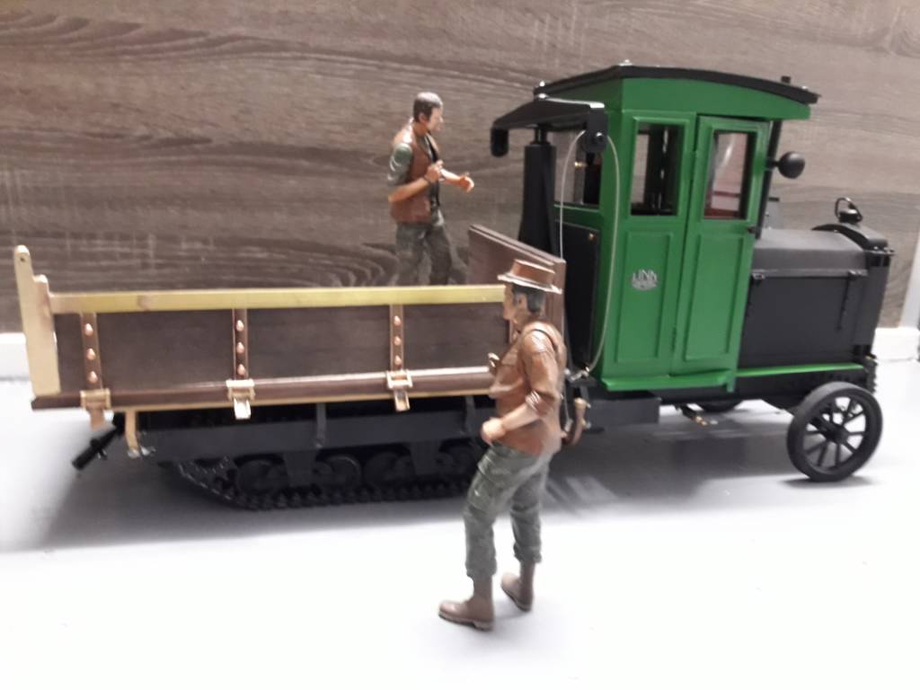

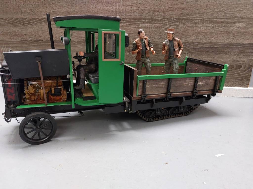

Hier het eind resultaat van de Linn.
Nog een enkele kleine details(eigenlijk niet foto waardig).
Ben er vanaf mei 2021 mee bezig geweest.
De vrijdagmiddags of s'morgens voordat ik ging werken was meestal mijn klus moment.
Het volgende project worden de slede's voor de Linn, maar moet eerst mijn hobby ruimte weer op orde brengen.
Er zal te zijner tijd nog filmpje op YouTube komen.
Zodra dat er is zal ik de link hier plaatsen.
Hallo Henk,
Een gave half track truck geworden.
De Linn truck ziet er heel realistisch uit.
Maar de broers kijken nog steeds niet blij.
Zuurpruimen !
Terwijl ze een hele mooi truck hebben gekregen, of..................... moesten ze de carrosseriebouwer te veel betalen ?

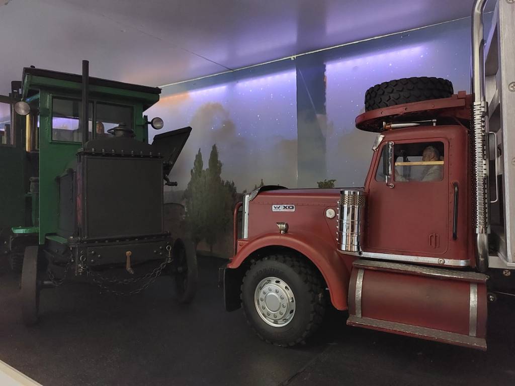

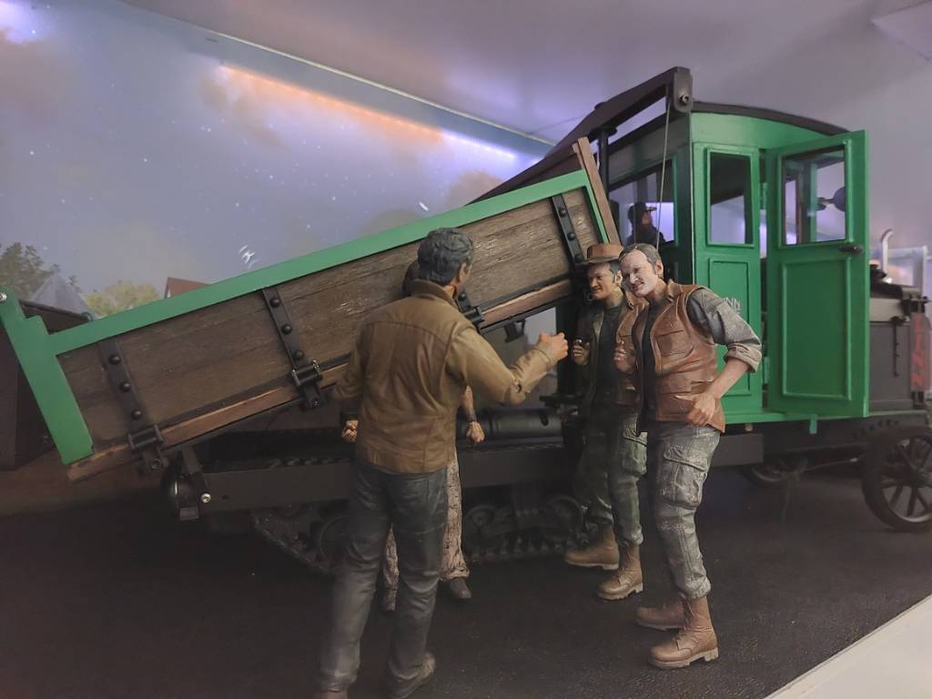

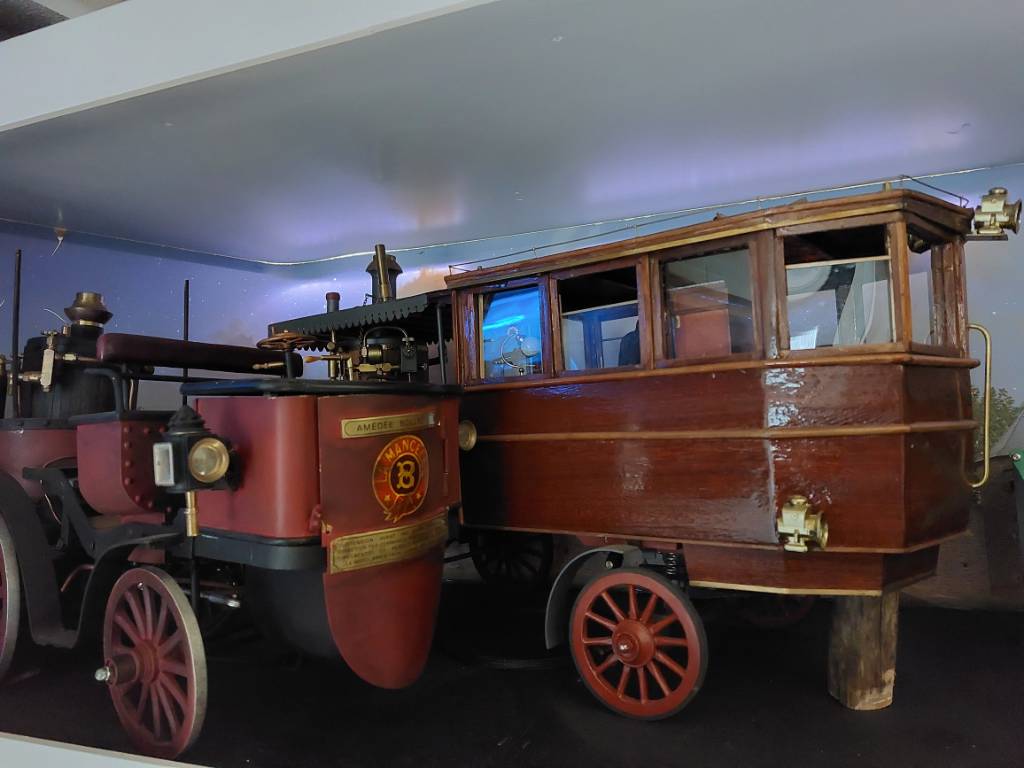

Kreeg van iemand te horen dat het al aardig op een mini museum begint te lijken.
Ik zal mijn collectie van m,n privé museum bij deze één keer compleet laten zien.
De volgende post zal ik het volgende projectje laten zien.
Hallo Henk,
Inderdaad een hele mooie verzameling, maar ook unieke modellen, die je niet alledaags ziet in de modelbouwwereld.
Echt een heel mooi Privé museum.
