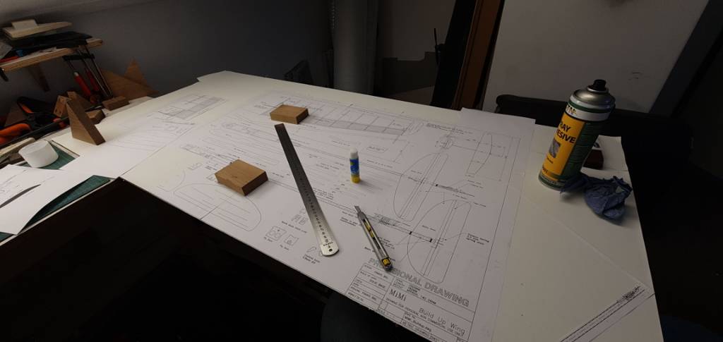

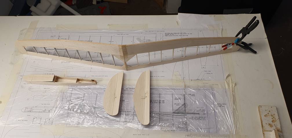

De tekeningen van de mimi stonden nog op de computer!
Vandaag maar eens begonnen. Ik heb gelukkig lichte klachten, lekker doorbouwen dus....doorbetaalde vakantie[emoji57]
Het kistje lijkt staartlastig te worden. Kn ik de staartboom inkorten? Zo ja, hoeveel mm inkorten zonder de vliegeigenschappen te benadelen?

Sterker nog, door de staart in te korten loopt het neutrale punt naar voren, en dus ook het gewenste zwaartepunt.
Lichter balsa gebruiken in de staart, is de enige oplossing, afgezien van een lichtere carbon buis of meer lood in de neus.

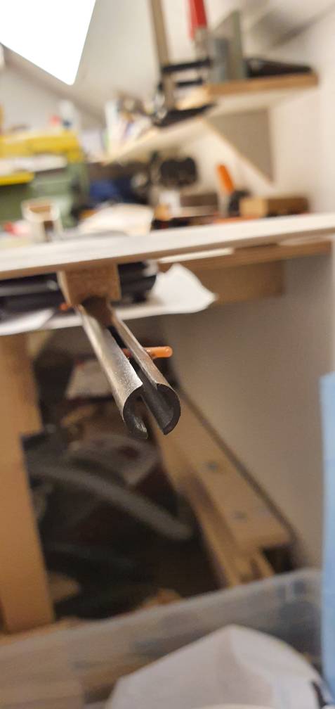

Het is een staaf rond 10. Geen idee wat voor soort....plotseling zat ik thuis. Dan maak je het met wat voorhanden is.
Misschien dat ik wat sleufgaten in het koolstof kan maken? Of leent koolstof zich daar niet voor?
Of een heliumballonnetje aan de staart[emoji56]
Bij de MiMi gaat allemaal om het gewicht van de staart. 1 gram daar is zo 5 in de neus.
Sleufgaten, nee. Niet doen. Breekt de handel bij de eerste worp.
Zal lood in de neus worden.
150 gram is een mooi gewicht voor de MiMi met de ribben vleugel.
Maar vliegt nog best ok met 200 gram.

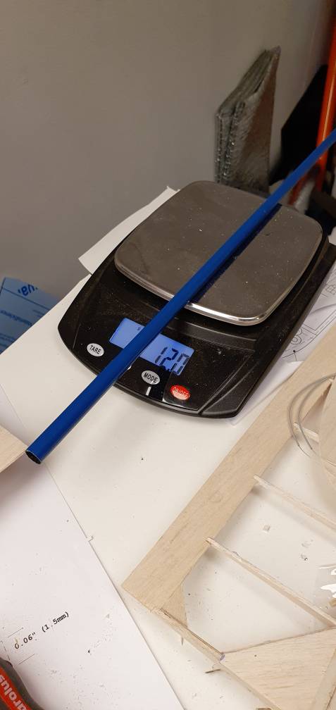

Staart eraf. Hengel eraan! Er lag nog een hengel van de action. (Sorry jongens)[emoji6]Totale buis weegt 12 gram. Ik meende dat de buis die ik nu eraan zit meer dan het dubbele woog.
Bedankt voor de wijze adviezen.
Ik bouw niet voor de kat z'n viool.....vrachttreinen bouwen is een andere sport. Wat ik bouw, bouw ik om redelijk tot goed te vliegen.

Wooooo, dat is echt te zwaar.

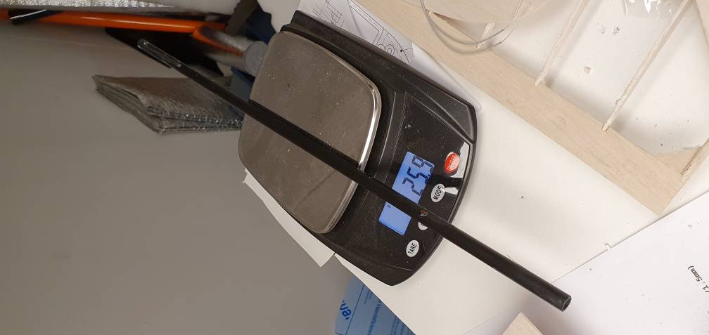

Om je een idee te geven een Skyshark P100 vliegerstok op lengte weegt 6.5 a 7 gram
Vis hengels zijn bijna altijd te flexibel.
Skyshark p100 is onderweg.
Link van Dirk is duurder, wel ongeveer even zwaar.
82,5 cm weegt 13 gram.

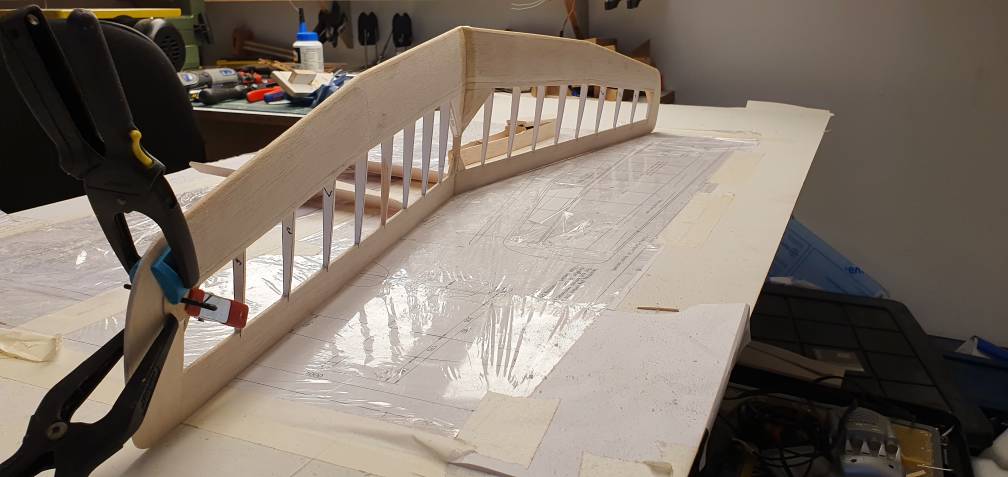

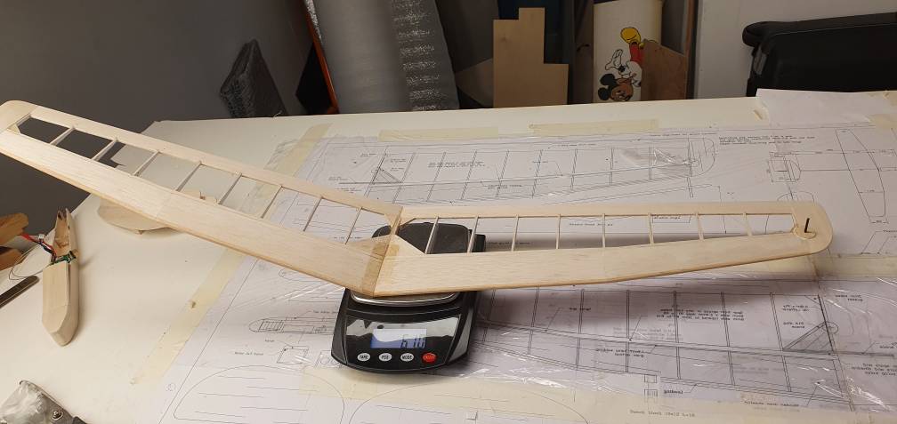

Vleugel weegt totaal 61 gram. Bekleding moet er nog wel op....
Totaal gewicht is nu 115 gram.
Komt de bekleding van de vleugels, de aansturing, voltage regulatortje en de vleugelbuis nog bij.
