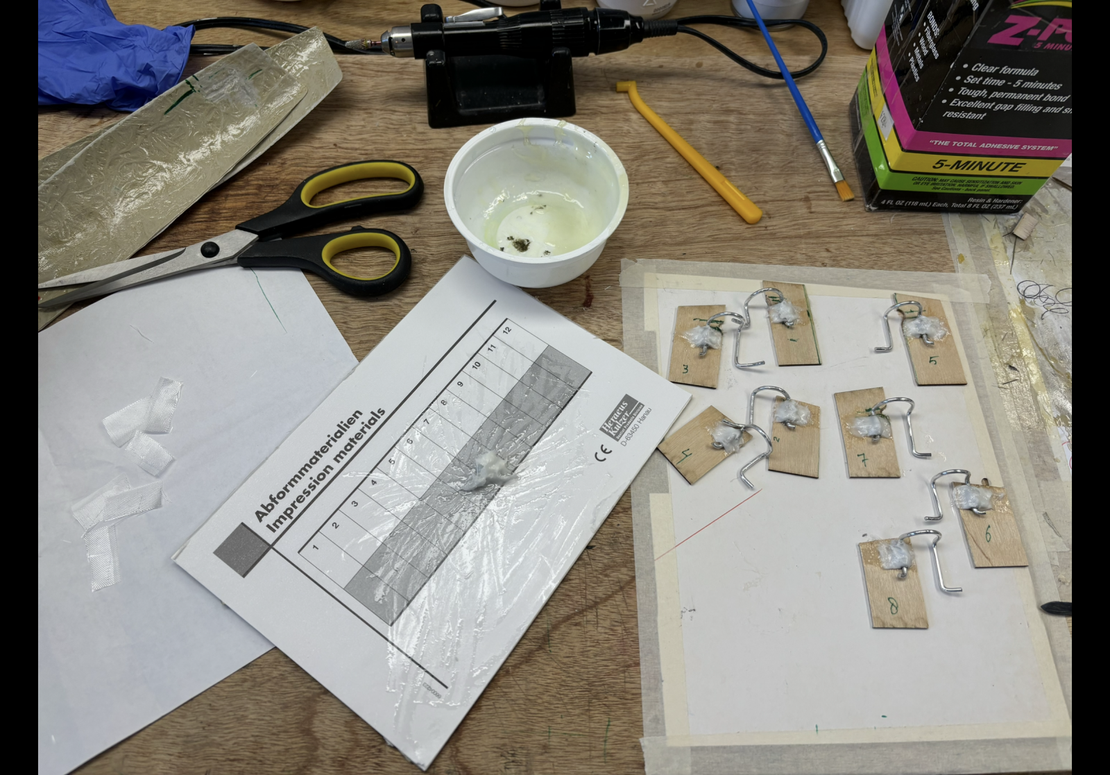

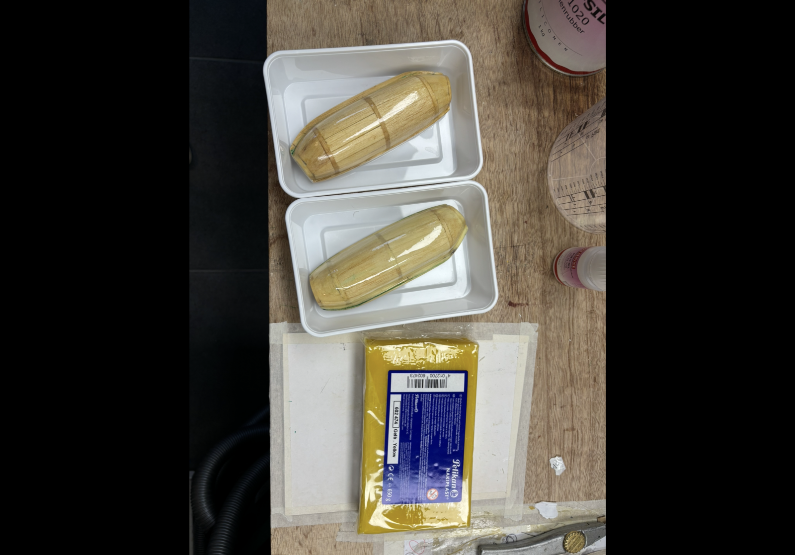

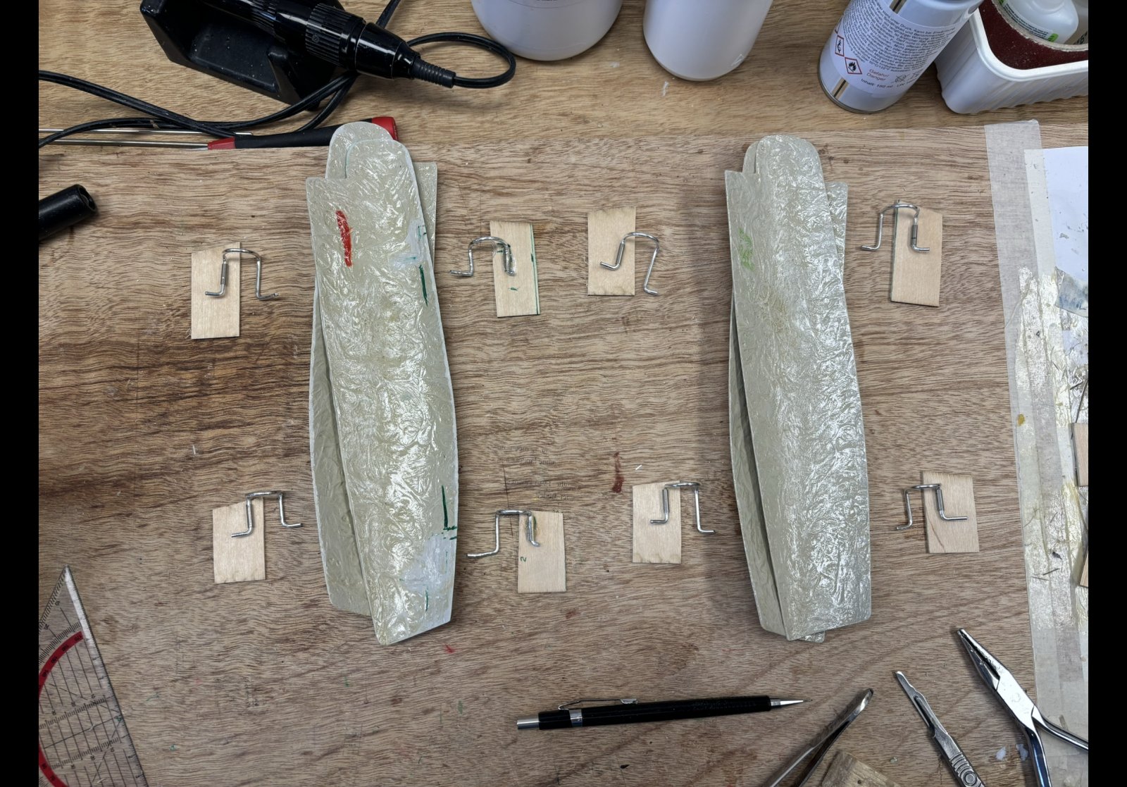

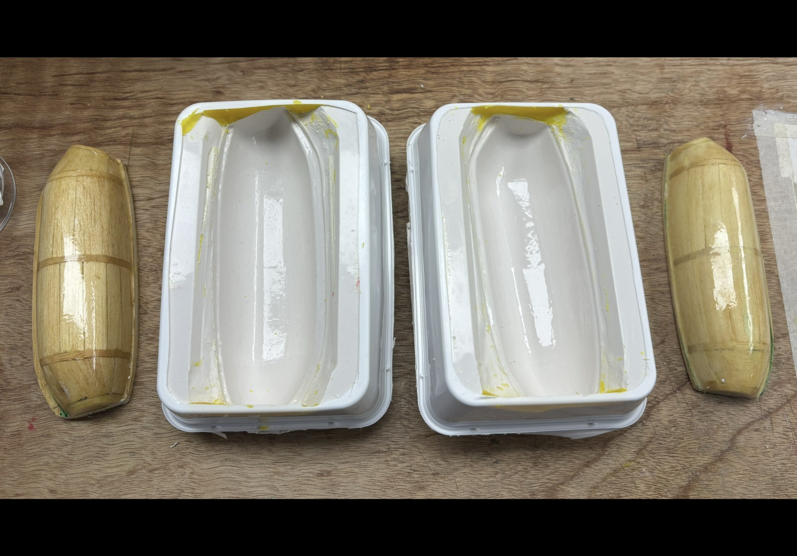

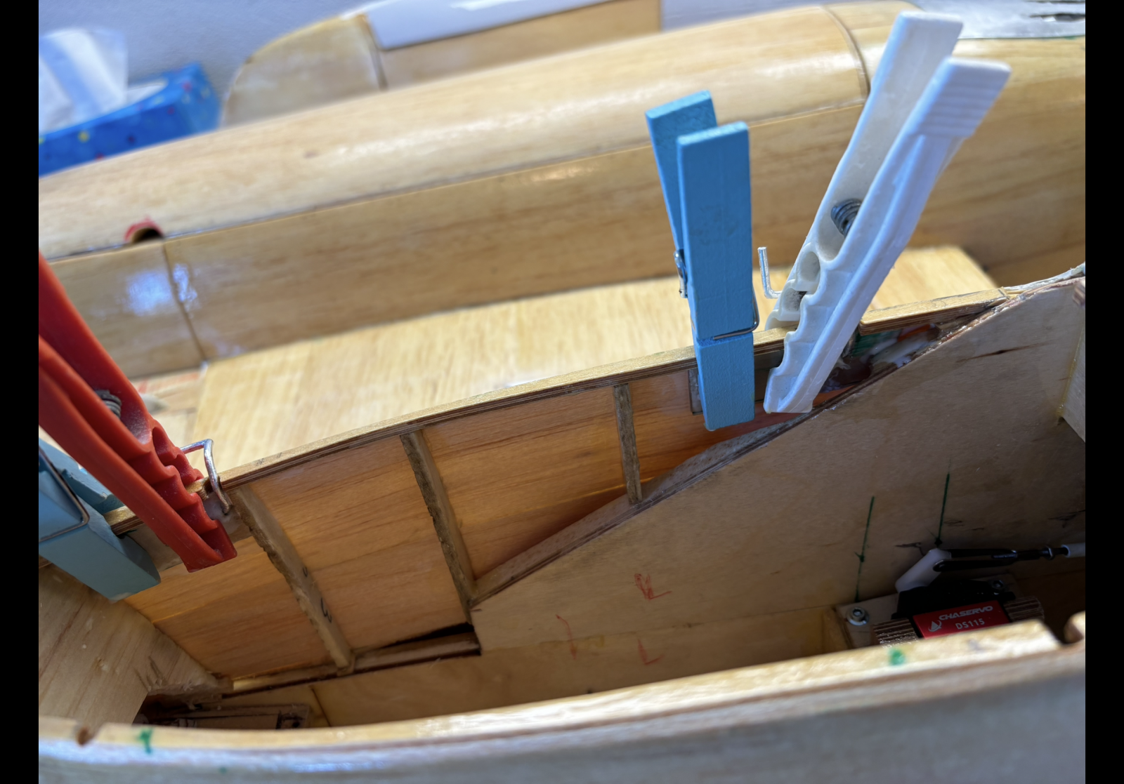

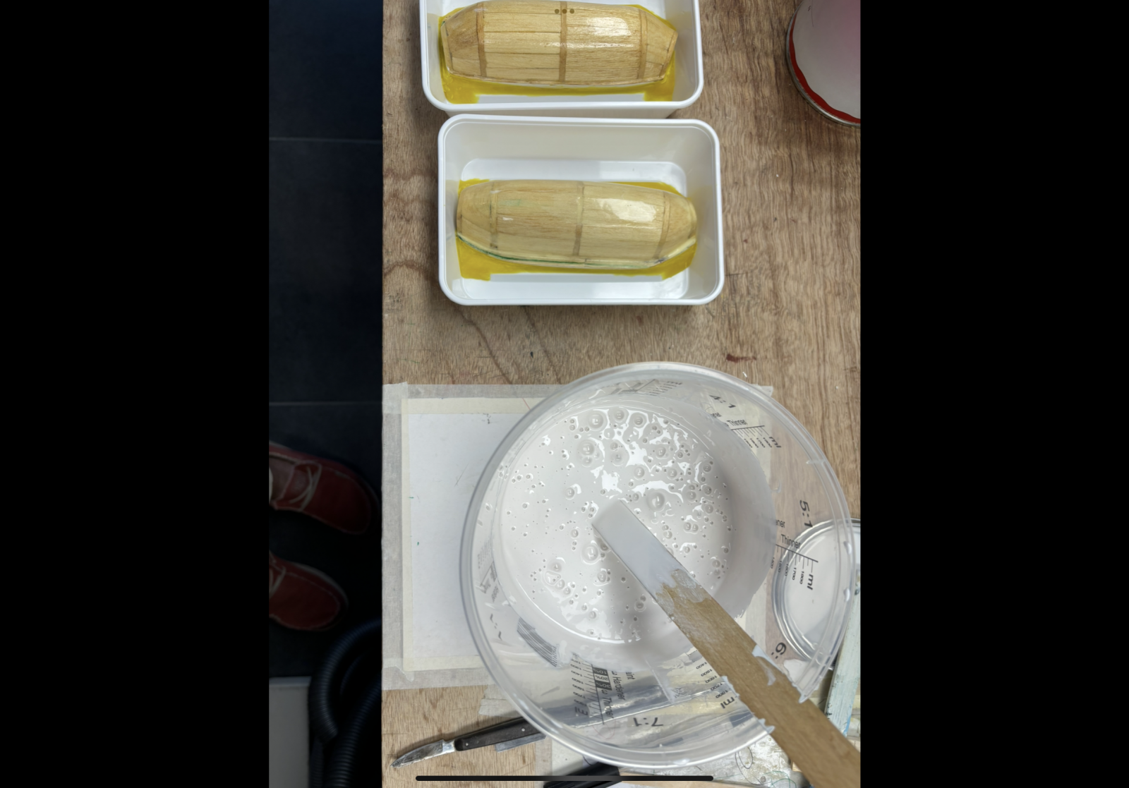

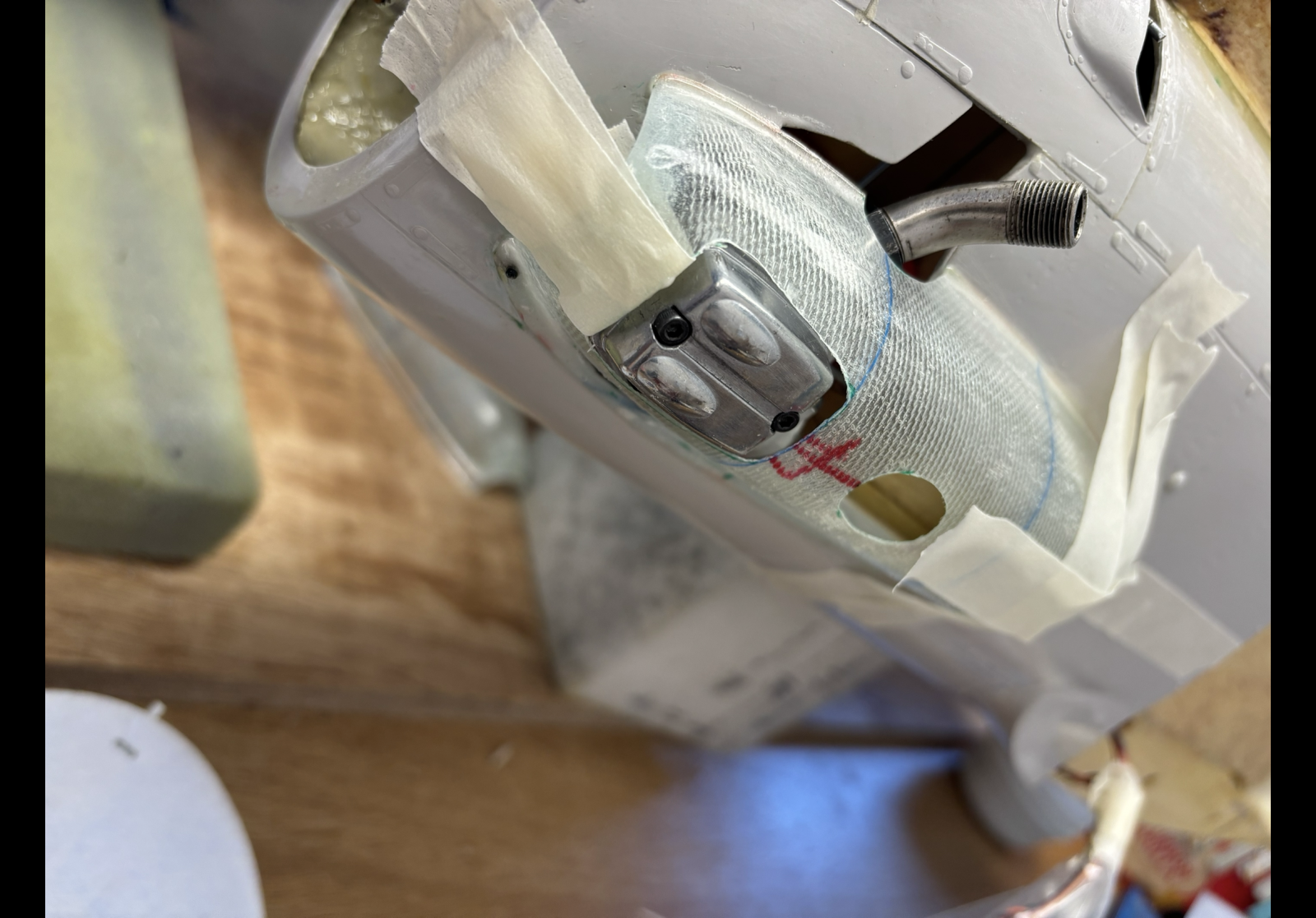

Alle scharnieren gerangschikt en plaatjes multiplex o.6 mm gemaakt voor de bevestiging van de messing buisjes

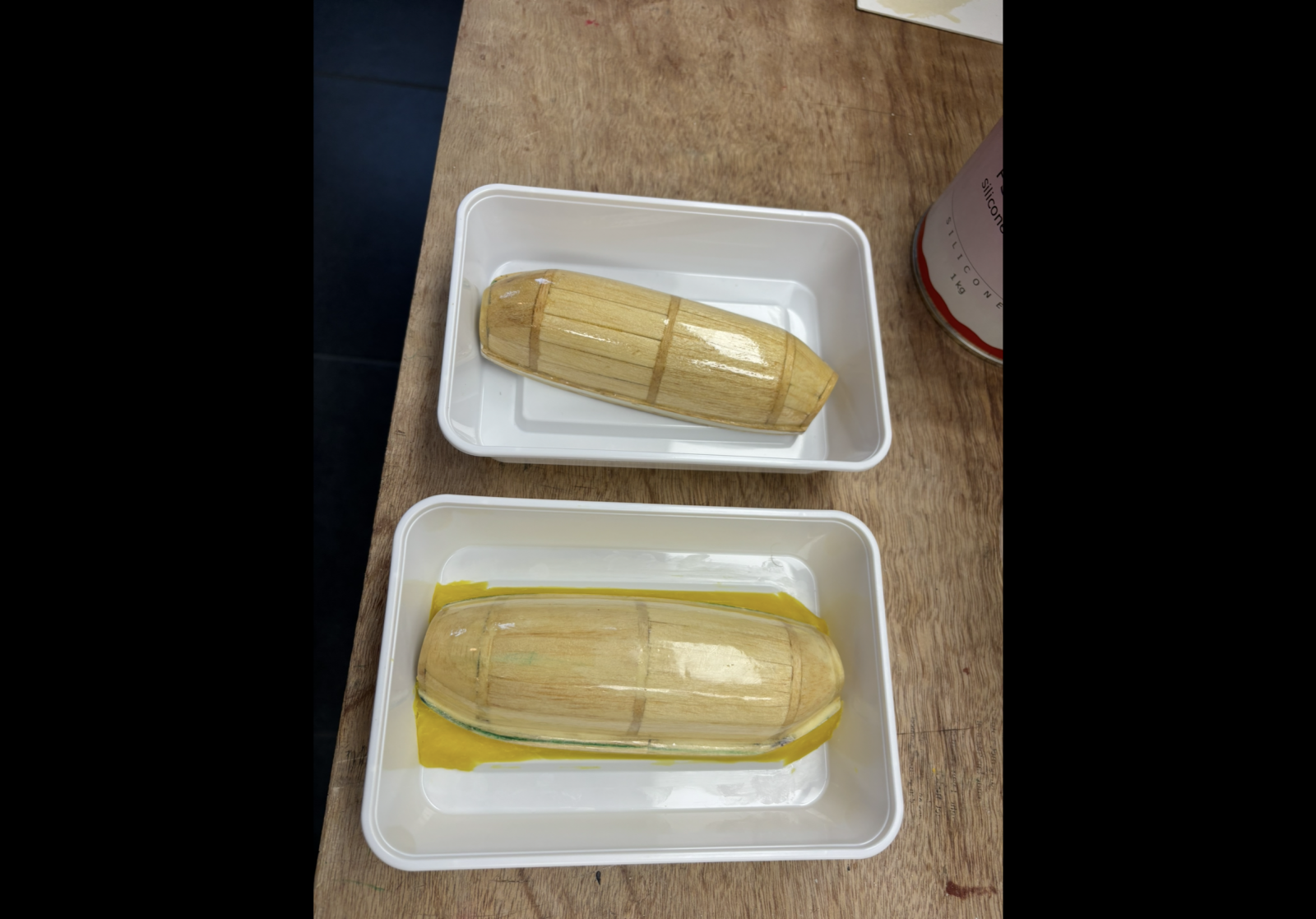

Een prutje gebrouwen van gesneden glasdoek met 30 min ZAPPoxy en hiermee de buisje op de plankjes gefrot.
Stiekem alvast twee met alyphatic en wat knijpertjes vastgezet dan kan dat een nachtje drogen.

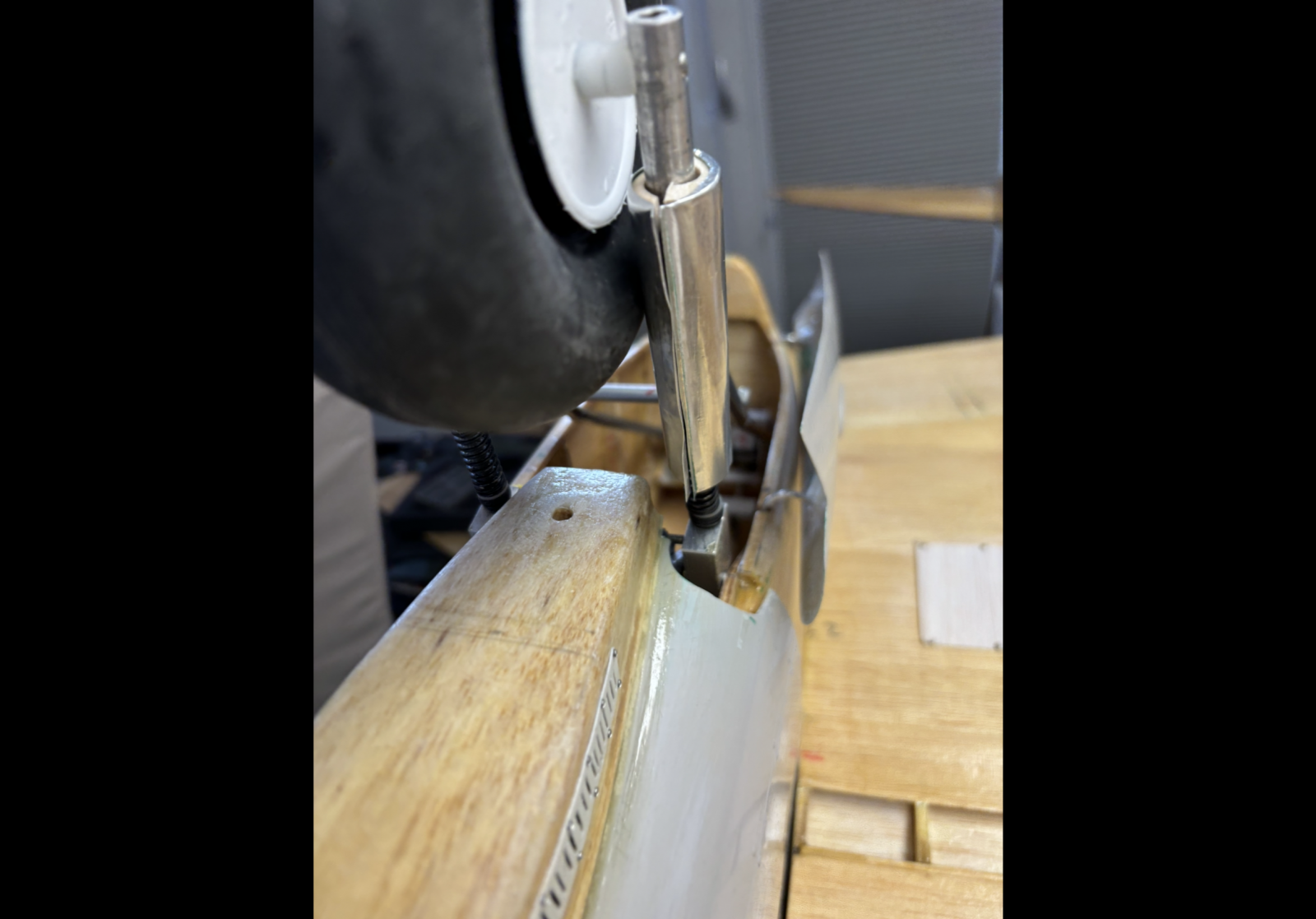

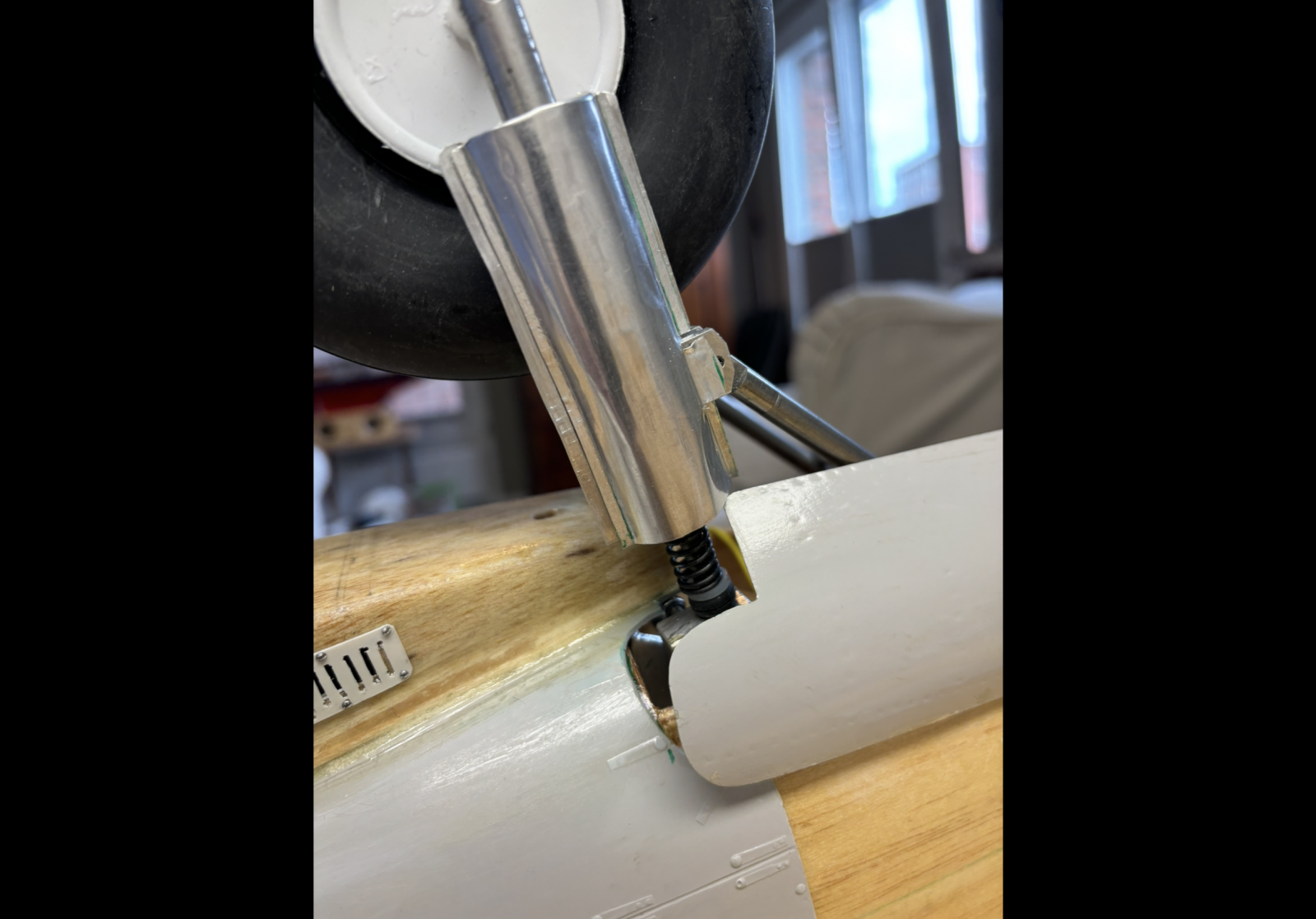

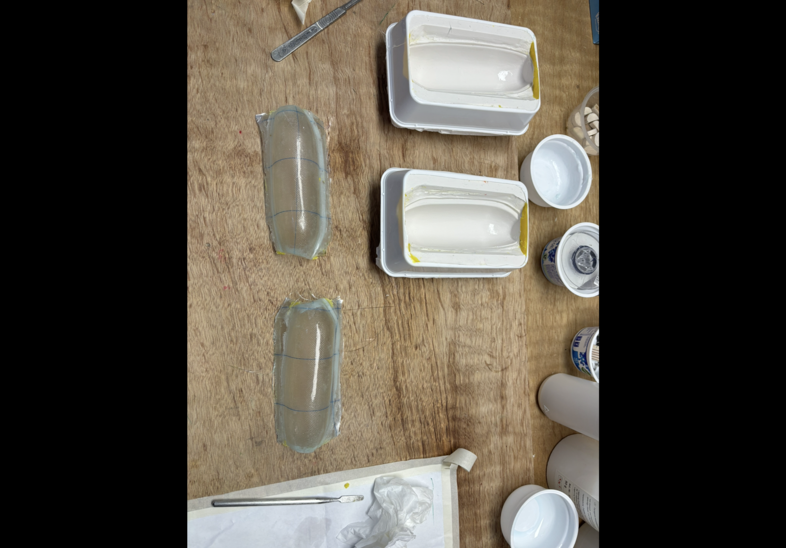

Je zei: Dit leek erg leuk voor het schaal effect.
Daarmee bedoelde je die chroom-achtige dingen om de poot?
Als het je gelukt zou zijn om ze er zo uit te laten zien . . .
Als het niet gaat gaat het niet.
Niet om treuren.
Succes!

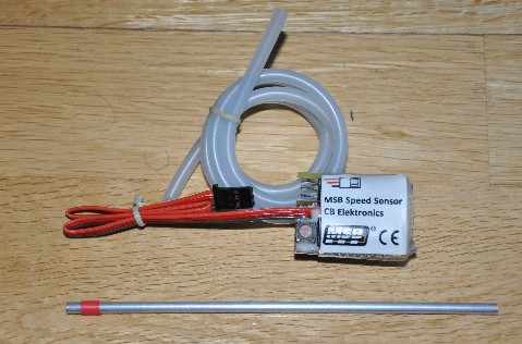

Tenk joe fooks, heb bij het draadje van de Gloster Meteor gezien de JSS-460 dynamic IAS pressure Speed Sensor compatible to Jeti EX Bus telemetry system.
A speed indicator for all Jeti EX transmitter and receivers with telemetry feedback. Measurement range up to 460 km/h or 286mph.
die heb ik besteld.
Lijkt me een veilig idee dat je op tijd een waarschuwing krijgt wanneer de snelheid te laag dreigt te worden.
