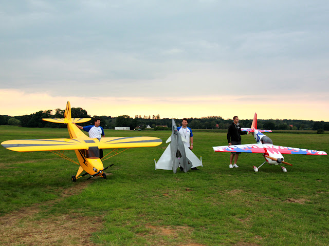

14 en 15 augustus was het Old Timer Fly-in op het vliegveld in Schaffen. Traditiegetrouw verzorgt onze club DMC daar een statische show en shockflyer vliegen in een hangar. Sinds vorig jaar mogen wij daar, na de full-scale activiteiten, ook een uurtje met de grotere modellen vliegen. Uiteraard in strikte samenwerking met de mobiele ATC.
Dit jaar mocht ik met de T22 ook een paar rondjes vliegen, net als de 50% toestellen van harofly en een sleper-zwever combinatie. Toch wel een unieke ervaring !
Even zag het ernaar uit dat de regen spelbreker ging spelen, maar na enkele minuten hield het buitje het toch voor bekeken en kon ik starten.
De belangstelling van de full-scale piloten was een aangename verrassing en ook gaat mijn dank uit naar het bestuur van de club om speciaal een grasstrookje kort te maaien op de grote landingsbaan (voor mijn korte wieltjes).
hier vind je enkele fotos : Picasa Web Albums - Team HAROFLY - 2010 Old Time... met dank aan de fotograaf voor de mooie beelden.
Mijn jetje lijkt wel klein tussen die 50% modellen ;-)
