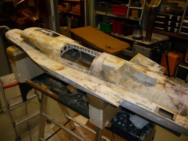

Mhhh, zo`n rudder line geeft toch al weer een wat ander beeld:
En zoek de verschillen.
Zo was het:
En zo moet het worden:
Nou, hij zit er nog niet in :nooo:
De houder etc. is helemaal klaar, moet nu de binnenkant van de romp even bewerken en dan, dan mag die erin :D
hahahaha, ja, klopt, alleen dat hoger dat moet weer iets lager :roll:
Maar de poot staat nu een stukje rechter is weer wat schaler, en ipv dat de retracht "hangt" in zijn houder ligt die er nu op, anders kreeg ik het wiel net niet mooi naar binnen.
En dat moet wel voor de wie weet toekomstige deuren ;-)
