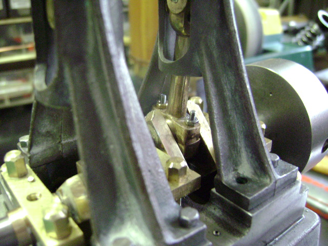

Krukas licht er in

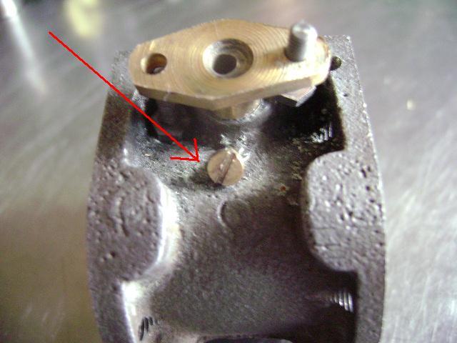

Hoe moeten wij dat nu weten?
Gewoon losdraaien dan merk je of het voor het borgen van die tubelure is of dat er een gietgal mee is gedicht.

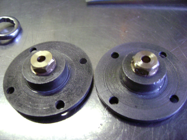

full

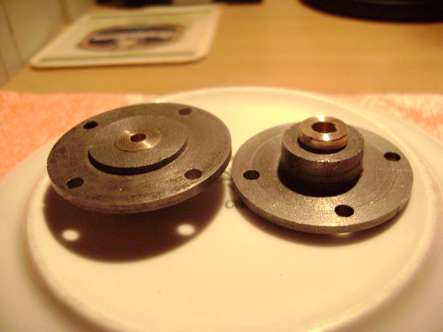

Deze is nu compleet
Moet wel heel dun pakking in
Gebeurd met viton ringen
