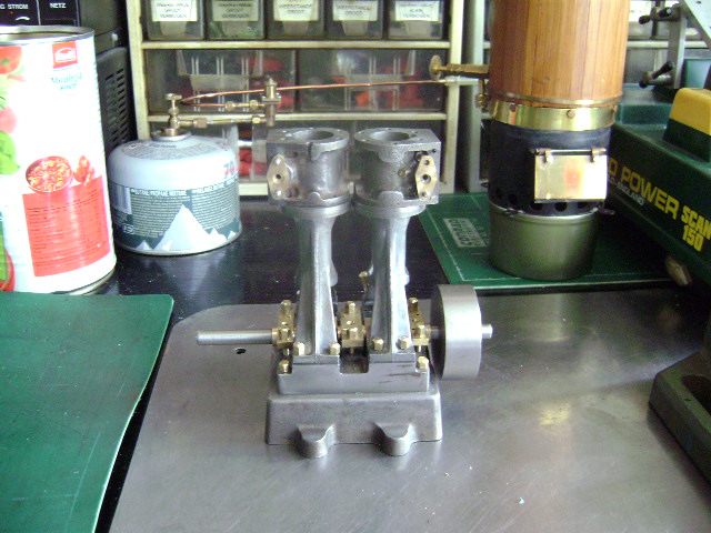

Reviseren D 10 stoommachientje
Ziet er weer mooi uit,maar hoe ga je dat hoogte verschil oplossen dat kan toch niet zomaar.
Dan wordt de slag toch iets te kort,verliest dan kracht of zie ik dat verkeerd.
Maar ik denk dat jij Frédéric wel een passende oplossing hebt,ik blijf het volgen,je hebt er een fan bij.
Arnold

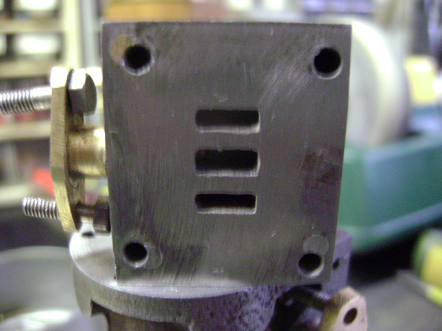

zie ook dat tapgat Harm.
Typisch een stuart.
Helaas heeft de bouwer niet zoals ik eerst de tekening nagerekend.
Dit was in 1980 al bekend dat sommige tapgaten ter hoogte van de gaten voor de cilinderaftapkranen getekend waren.
Bovendien waren er gietstukken bij die te kelein waren om er een product volgens tekening van te maken.
En dan krijg je dit soort op de rand gaten.

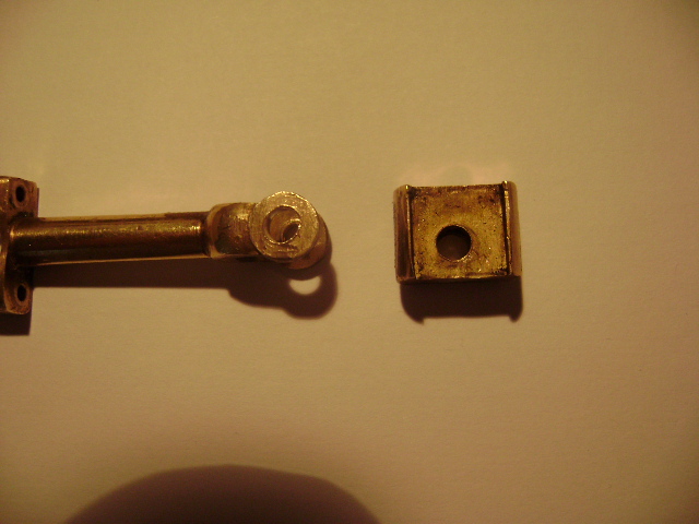

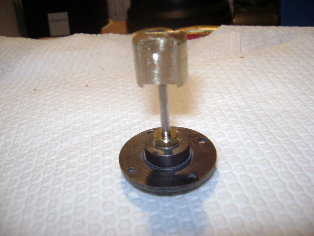

De nieuwe kruiskop in aanbouw
full
Kolommen zoveel als mogelijk opgezuiverd en terug naar het midden gebracht
full

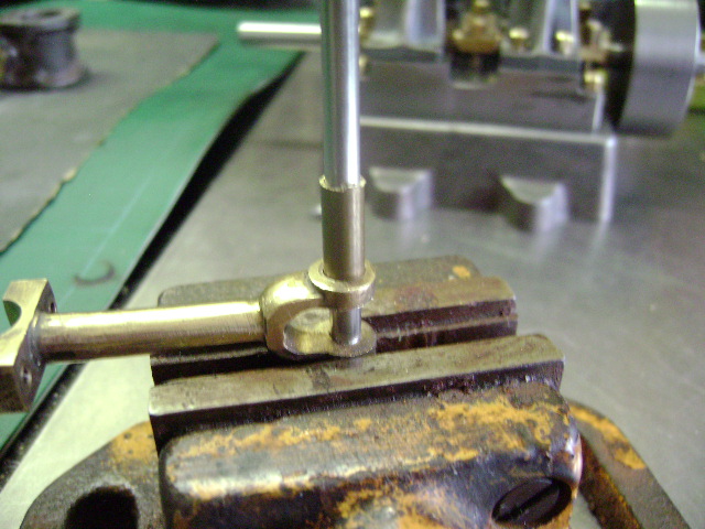

Drijfstang gat opgezuiverd en terug naar het midden
En een nieuwe kruiskop gemaakt
Deze is voor de oudijzerboer zeg maar

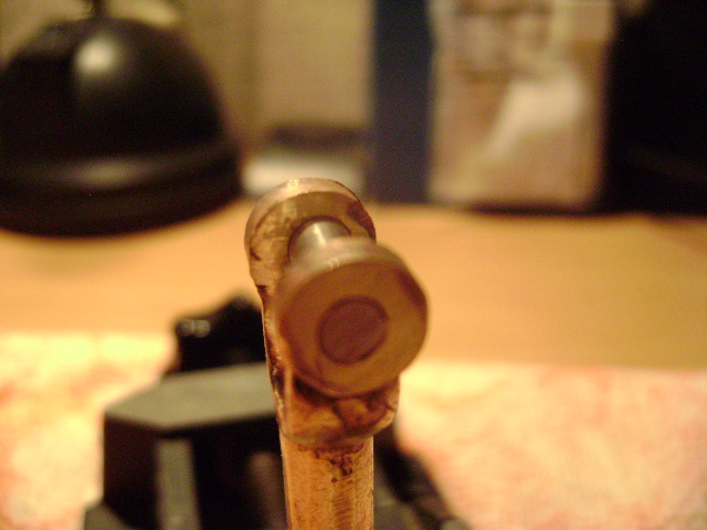

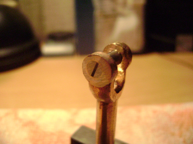

Frederik, het is duidelijk: een nieuwe pen, te zien op de foto er na geplaatst.
Dacht dat de gaten zo slecht waren dat je er stukken rond in wilde solderen, om daarna nieuwe gaten te boren, zoals ik gedaan heb met de omzetschaar.
Op die eerste foto was niet te zien dat dit al een nieuwe lagerpen was.
full
