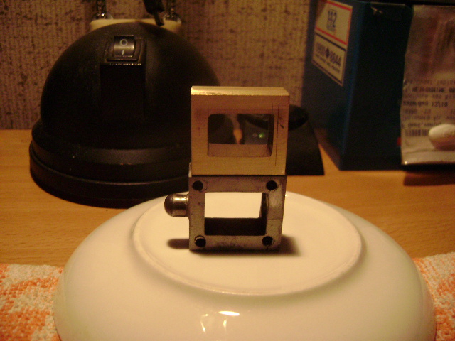

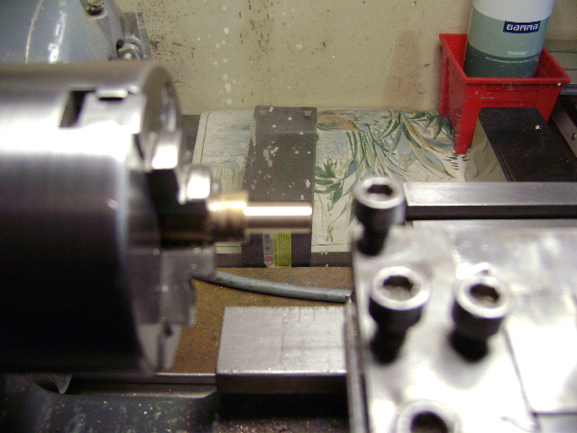

Het draaien van de nieuwe stopbussen
Met een persmaat van 0 07 mm
Paspersing dus
mvg
Frederik
full
Paspersing schijnt te zwaar te zijn geweest
Huisje gebroken giet ijzer dus
Worden nu van messing
Kan je ook wat meer mee doen

Maar de nieuwe huisjes voor de stoomschuiven zijn in wording
Had ze al gemaakt van een stuk messing dat ik nog wel had
Maar dat bleek toch nog te klein te zijn
Dus moest ik het nu uit een stuk rond halen
Kan ik ook gelijk de pakkingbus uit een stuk maken
En duurt het nog wel even voordat hij draait

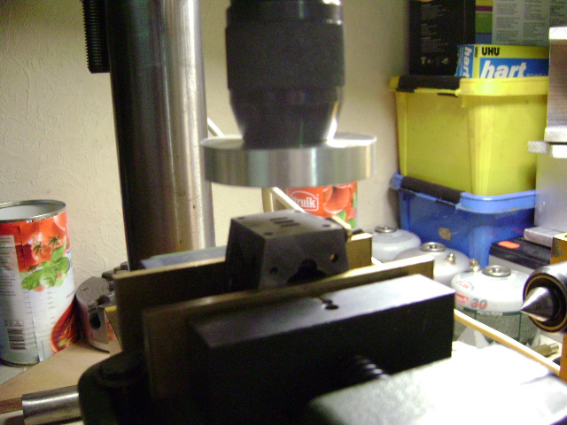

De draad weer opgepakt
full
I V B Met nieuwe tapeinde:banana:
Doe ik het op deze manier
Heb een tafeltje gedraaid
De cylinder wat klem gezet
En met de spindel de cylinder naar onder gedrukt tot hij op een stkje rond terecht kwam
Dan staat alles meteen gelijk haaks op de cylinder
mvg
Frederik
