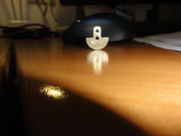

maar het resultaat is er naar
full
na nog wat zaag en vijlwerk, dit als resultaat

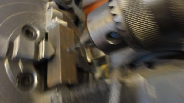

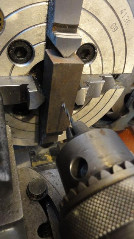

Ik heb een stukje 70 x 35 x 10 ingespannen in mijn vierklauw. Voor mijn doen al heel wat :) en vervolgens aan het draaien gegaan
full

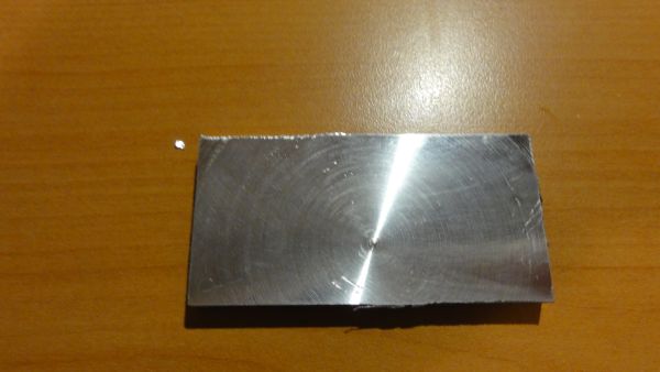

dit is toch wat rafelig geworden. Ik gebruik dit nu voor de buitenkant, als sier :D
De andere kant is erg glad geworden.
full
Ik weet eigenlijk niet wat ik daar nu anders aan gedaan heb. Wat ik zo raar vind, is dat het rafelige alleen maar meer in het midden zit.
Kan het met opspannen te maken (gehad) hebben, in de zin dat ik de gladde kant toch wat anders (en beter) opgespannen heb?

Ziet er mooi uit je werkstuk.
Maar die rafelige kant.........Het lijkt of je last van shatter hebt gehad. Trillingen bedoel ik.
Was je beitel nog scherp genoeg??
En ik spuit altijd wat WD40 of snijolie. Geeft een mooie finish.
Nog een beetje werk & hij draait.
Barry
Support niet ruimte vrij (teveel ruimte dus)
Beitel te bot
Is allemaal bij te stellen
En te slijpen
En ik gebruik altijd spiritus
mvg
Frederik
Als je support kan bewegen op de slede dan kan je beitel omhoog en omlaag bewegen tijdens het draaien. Iets dat nog eens versterkt wordt als de beitel niet scherp is. Ook kan de beitel te hoog (in jouw geval) of te laag staan. Je kerkent dit door het 'golfpatroon' in het gedraaide oppervlakte en door herrie tijdens het draaien. Je beitel staat dan meestal te 'zingen'.
Dus conform de tips van Frederik:
1. je beitel slijpen;
2. support (waar je beitel in vastzit) spelingsvrij vastzetten op de dwarsslede;
3. speling in de dwarsslede wegnemen door de geleidingen hiervan goed af te stellen;
4. daarna met behulp van een proefstukje dat je op de kopse kant vlak afdraait de juiste beitelhoogte instellen. Als hier een eilandje in het midden overblijft staat de beitel te laag. Gaat het draaien van het laatste stukje lastiger dan de rest van het oppervlakte staat hij meestal te hoog, je ziet dan meestal ook een afgeschuind eilandje zoals ik bij jou zie omdat de beitel van het werkstuk af gedrukt wordt.
5. Smeer aluminium tijdens het snijden met spiritus, daar krijg je een mooier oppervlakte van en je beitel blijft langer scherp.
6. Als laatste tip, houdt de snijkant van de beitel zo kort als mogelijk in de buurt van het support, ook een beitel buigt onder invloed van de krachten en de afstand van de snijkant tot het support bepaalt hoe gevoelig de beitel daar voor is.
Als je dit in acht neemt en om de zoveel tijd even controleert zal je zien dat de kwaliteit en maatvastheid van je werkstukken met sprongen toeneemt.

De beitel had ik afgesteld op het hele kleine ronde gaatje dat je hebt wanneer een drieklauw gebruikt wordt en vervolgens de 4 klauw erop gezet.
Dat is dus blijkbaar niet juist.
Verder geen spiritus gebruikt.
Hoe bepaal je de hoogteafstelling (middelpunt??) van de beitel bij een langwerpig stuk metaal van 70 x 50 x 10? wat ingeklemd is in een 4 klauw?
Ja Ron , maar dat stinkt verschrikkelijk & ontvet ook je bank.
Peter , beitelhoogte afstellen met je vast of meedraaiend center. Dan staat deze altijd goed.

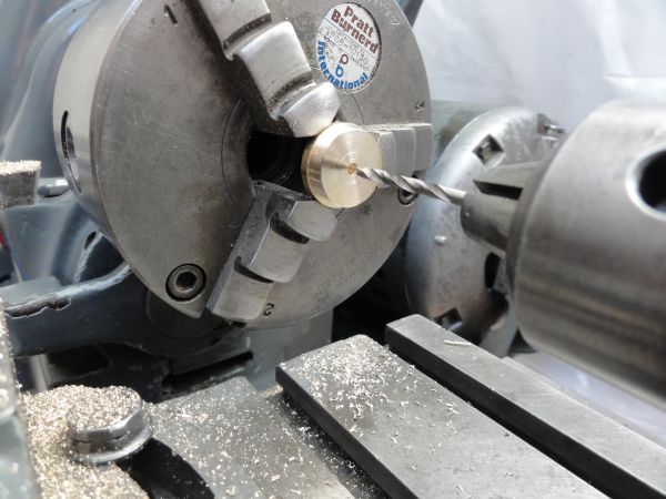

Moi Luitjes,
deze foto spreekt voor zich, toch? Centerhoogte in drieklauw.
full
