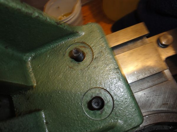

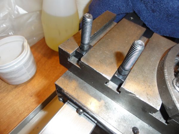

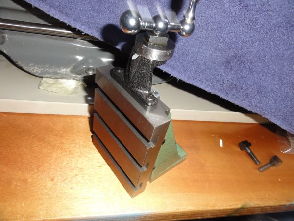

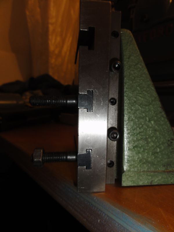

@ Barry: gewicht: 117Kg (netto zonder verpakking) :eek: De Myford weegt iets van 85 kg wat al wat moeizaam omhoog ging. En ik heb er niet zoveel ruimte voor, dus het moet of veel kleiner of ik moet gaan frezen via de draaibank.
Ben inmiddels in het gelukkige bezit van een origineel vertikaal support en twee T-moeren.
full
full
er staat ook nog ergens een lang nummer.
Deze moeren moet ik echter nog wel pas maken. Ik laat het hier zien via het support omdat dit exact dezelfde maatvoering is als mijn dwarssupport waar dit ding op moet komen.
