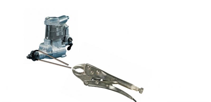

Hoe zorg jij dat je de krukas goed vast houdt als je de propmoer aandraait? Ik ben geneigd een stuk touw in de groef in de rand van de propmeenemer te klemmen en dit touw met een tang vast te houden

Ik houd de prop vast en in de andere hand een kleine dopsleutelof een goed een goed passende ringsleutel draai ik het zaakje -tegen elkaar in- goed stevig vast. Het laaste slagje kracht alsof je een knijptang samen klemt... ehhhh nijptang... Dan blijft het wel zitten hoor.
De krukas blokkeer ik nooit en te nimmer... dan het je kans op schade. En waar moet je blokkeren? Als je dat bij de zuiger doet, is het zo afgelopen... maar het is niet nodig.

Wat het vastzetten van de krukas betreft, onderstaand plaatje is ongeveer wat ik in gedachten had. Touwtje in de groef en vastklemmen.

Ik merk dat ik mogelijk voor wat verwarring zorg. De spinner (zie onderstaand plaatje) is massief . Door de neus van de spinner steek ik een staafje waarmee ik hem vastdraai. De spinner fungeert dan tevens als propmoer
Ik vermoed dat ik door de vele male aanslaan van de motor ik de spinner heb losgewerkt. Op de prop was te zien dat de kunststof sporen van verschuiven toonde (de spiraalsgewijze groefjes die de meenemer achterlaat bij het vastschroeven waren 'uitgeveegd').
Ik heb dus nu geleerd dat ik dit regelmatig moet controleren.

Als het ontwerp echter er zo uit ziet als op het plaatje, geeft deze op de flens niet veel contactvlak met de prop. Met een originele ring en bout zal je dit probleem niet hebben. Kan je de zaak goed inklemmen.
De truc met het touw zou je kunnen proberen, maar oogt een beetje als overkil? Maar tuurlijk... is een beproefde methode om (met een V-snaar) een nukkige poelies vast te zetten... of te lossen.

....Als het ontwerp echter er zo uit ziet als op het plaatje, geeft deze op de flens niet veel contactvlak met de prop. Met een originele ring en bout zal je dit probleem niet hebben. Kan je de zaak goed inklemmen.....
De achterkant van mijn spinner is helemaal vlak. Tussen de spinner en de prop komt de originele (wordt als het goed is vanmiddag door mijn vrouw meegenomen) propring die de prop goed inklemt.
