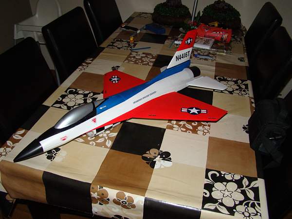

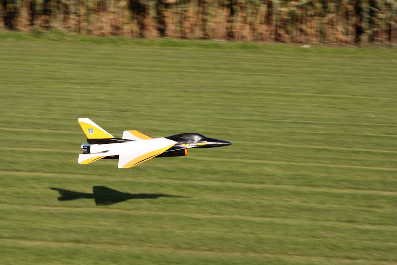

En een foto van mijn F16 van Phase 3
Standaard meegeleverde setup op 3s. Gaat voor mij voldoende hard om schaal te kunnen vliegen.

Dat is een mooi kistje die Viper! Kun je ons wat meer vertellen over de vliegeigenschappen, gewicht en de volledige setup?
Hoi Jeroen,
Emile Huibers en Peter Lubach vliegen deze kisten bij ons op de club.
Emile had de zijne net boven de kilo (4S 2W20 hetrc) en peter er net onder (3S 2W hetrc).
Ik heb zelf een rondje met die van peter mogen rond vliegen voor en na zijn modificatie aan zijn nozzle, de kist had namelijk erg veel up-trust waardoor die met volgas uitgetrimd wel mooi vlakvliegt maar met minder gas (half of gas dicht) die kist erg snel zakt.
Dit is voor de inverterd vlucht en meskant vlucht ook niet echt wenselijk maar nadat peter de nozzle met een extra kokertje goed had uitgericht vliegt het als een F3A kist.
Daardoor kun namelijk het zwaartepunt (was voorheen uit compromie veel na voren) veel neutraler gekozen worden.
Nu kun je ook alles met halfgas en ook natuurlijk volgas snaarstrak vliegen waaronder ook zeer goed meskant slowrols etc.
Voor de mod gaf ik em een 5-je en na mod een 9+ dus echt wel een aanraader ;-)
Kwaliteit van de kit is erg goed alles past mooi in elkaar en zeer compleet.
Grtz,
Heino

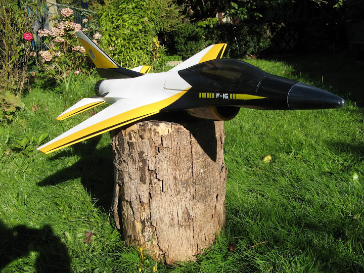

Paar nieuwe foto's heb net zoals T800 met zijn F18 gedaan met die lijntjes vond het cool eruit zien..

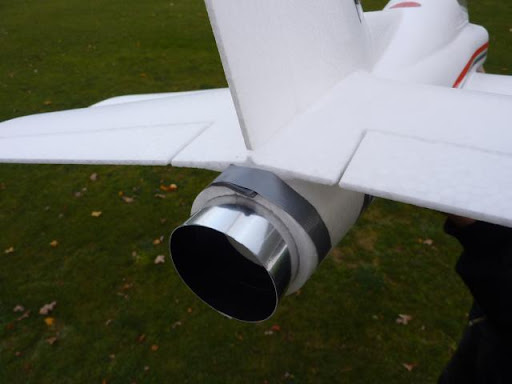

Hoi Jeroen,
Hier de pics van Peter en zijn Viper zoals beloofd.
Hier de mod die hij heeft gedaan inclusief correctie lood voor zwaartepunt;
foto met uitleg

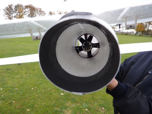

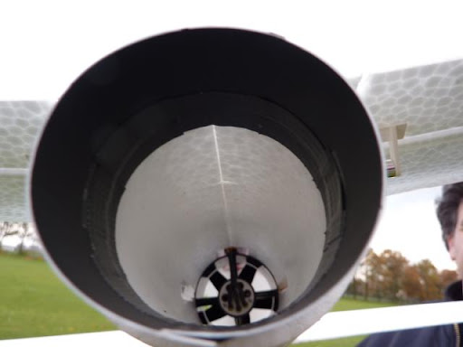

Hier een binnenaanzicht vd tunnel waarin je kunt zien dat hij het vast gezet heeft met zwarte ducktape, later zal hij het vast lijmen als alles naar wens zit.
Hier kun je mooi zien hoe weinig peter in zijn model heeft zitten "less is more" ;-)

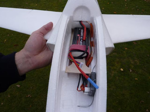

Ook de 3S accu zit maximaal naar achteren hier mooi te zien op de foto
Verder heeft hij het houtendelen voor de bevestiging vd accu etc. van lichter hout (gamma triplex) nagemaakt en scheelde ook weer snel 20 of 40 gram volgens peter, en nu heeft hij hier zijn zwaartepunt zitten.

Heeft dat nut, je uitlaat(uitgang) van je edf (ducted fan) verlengen en of te vernauwen? zoals hier boven is gedaan.
Hoi Marwin,
Deze modificatie is niet bedoeld voor het vernauwen of verlengen van de tunnel maar meer voor het naar beneden richten van de luchtstroom = meer "down trust.
Met het op de juiste manier vernauwen vd tunnel zou je meer luchtsnelheid moeten kunnen crieën wat wel minder statische stuwdruk tot gevolg heeft, iets wat we in het verleden bij ons in de club hebben uitgeprobeerd maar niet echt een merkbaar verschil gaf.
Het verlengen vd tunnel is eigenlijk niet wenselijk want over het algemeen geeft dat meer verlies van jou stuwdruk en is eigenlijk een vd vuistregels en FAQ voor EDF's.
