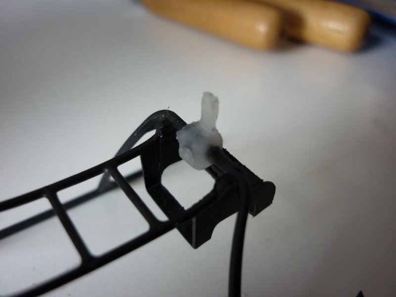

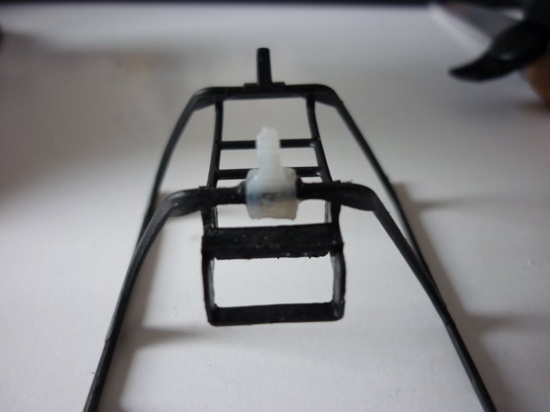

Ik heb het landingsgestel weer gerepareerd.
Het voorste pennetje voor de bevestiging in het frame was afgebroken en op die plaats was het landingsgestel ook gebroken.
Het heeft even geduurd omdat ik niet wist hoe ik het moest oplossen en ik het landingsgestel ook niet direct tegen het frame van de helikopter wilde lijmen.
Uiteindelijk heb ik een gat in de 'kop' van een kleine tie-wrap geboord zodat ik de delen van het landingsgestel bij de breuk er in kon schuiven een vastlijmen met superlijm (gel).
Voorafgaand had ik de tie-wrap ingekort en gevormd zodat het uistekende deel in het frame van de MSR past (knel).
Hij staat nu aan de voorkant iets hoger.

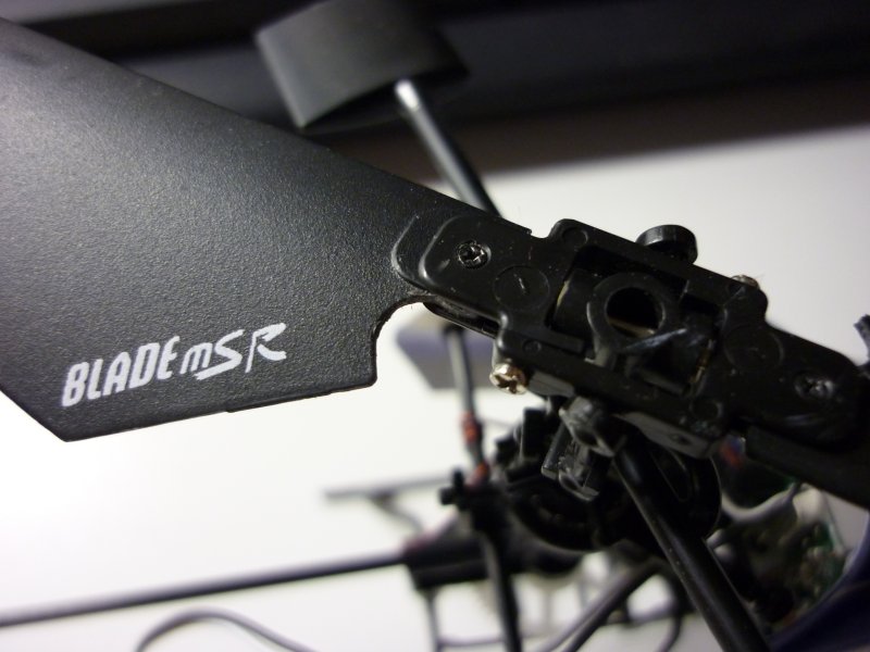

Tevens heb ik de bladen aangepast ter bescherming van de blad-grepen (zoals geadviseerd op RCGroups), ik wil liever niet achter de feiten aanlopen zoals met de staartmotor :((de nieuwe is nu wel beschermd met krimpkous:)).
full
Ik heb er mee gevlogen en het vliegt prima ; geen verschil met de 'originele' staat.
De toekomst zal leren of de reparatie en de bladaanpassing goede oplossingen waren.
