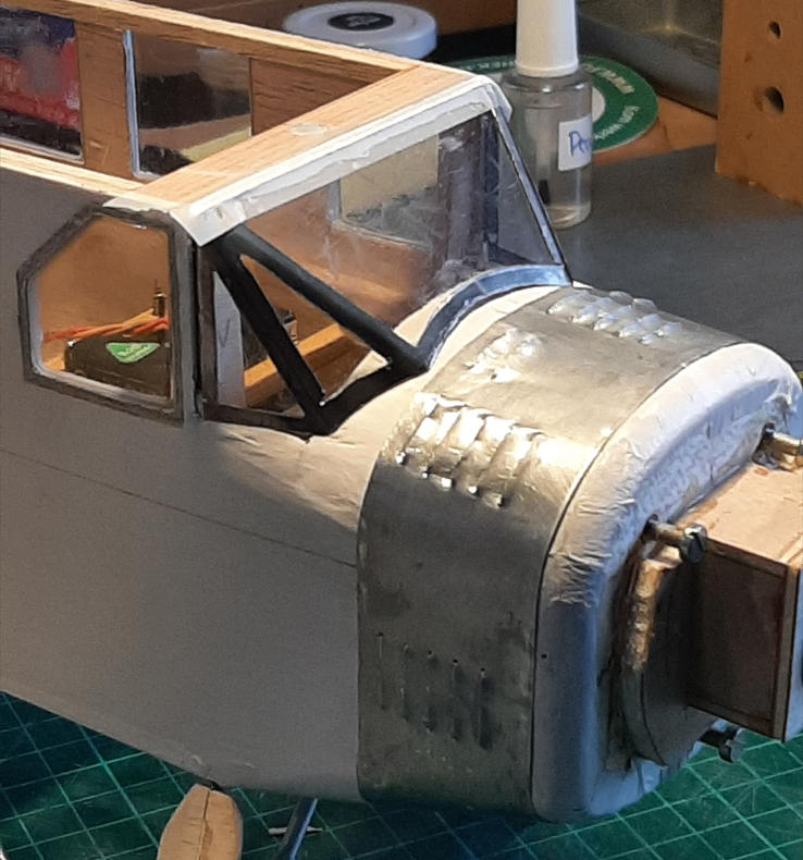

Nee hoor! Sta altijd open voor andere ideeën en theorieën (ben ik nu geen man in jouw ogen...?) :D :rofl:
Die louvres heb je trouwens creatief gemaakt! :thumbsup: :thumbsup:
Geeft de gehele neus gelijk een realistische uitstraling, mooi detail!

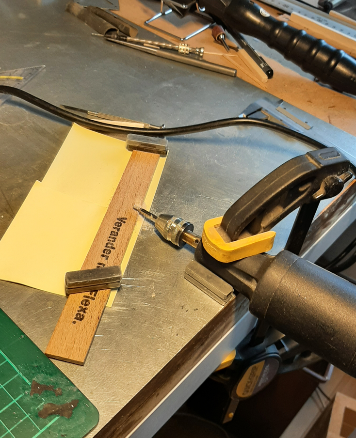

Twee 'musterribjes' gemaakt (15 * 4 mm.).
Proberen een enigszins nette sleuf in de delen te maken.
Het aanbrengen ging niet helemaal zoals de bedoeling was . . .
Daar moet nog wat aan geschuurd etc. worden . . .

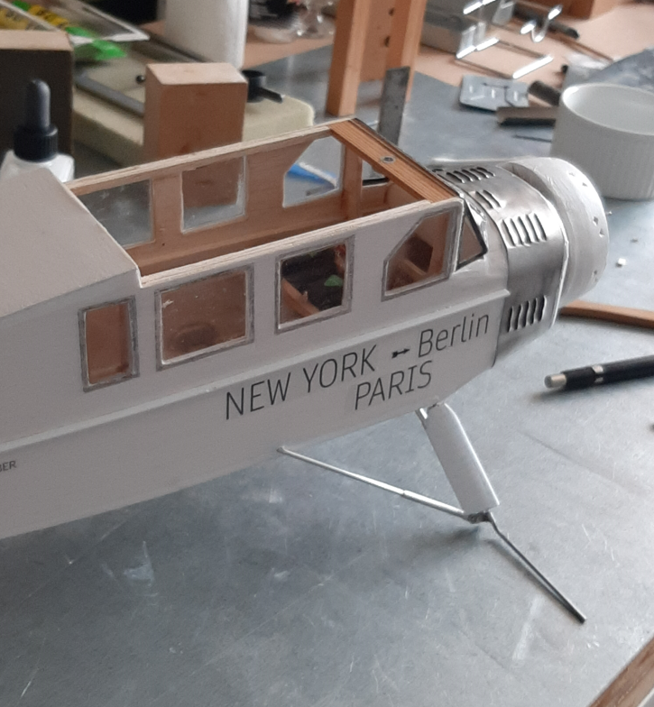

Voorruit erin.
Hier en daar een beetje quick en dirty, maar zo schiet het wel mooi op! :)
jan.
Raampje zit ook helemaal vast, en rustig aan decals toevoegen. :)
Moet nog even een andere vulpotloodvulling scoren, om die raampjes te accentueren, zodat de kleur meer overeenkomt met het frame van de voorruit.
jan.

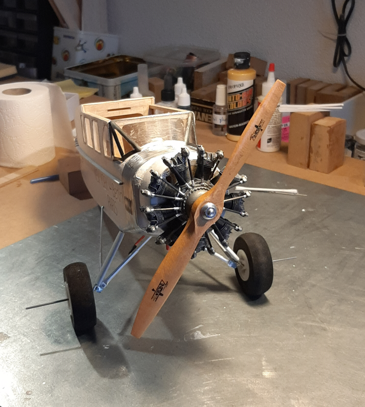

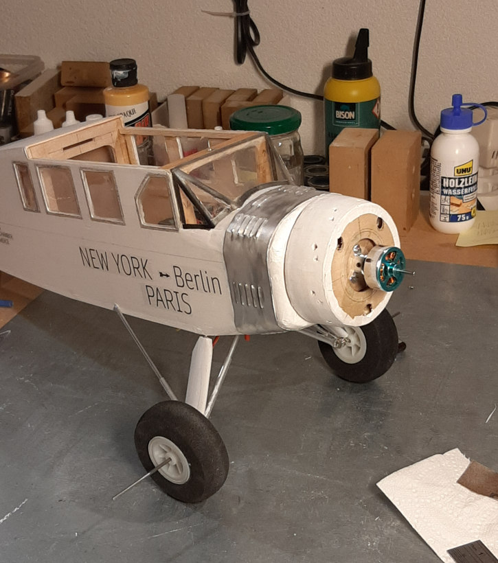

Na een mislukt experiment om de motorkap wit te maken, alles er weer afgehaad, en met het staalborsteltje (schijfje voorin de handboor) weer netjes gemaakt en ziet.
De wielkapjes wit lakken wil ook nog net erg lukken.
Doe het met deze verf:
Dekt slecht . . .
Met water geschuurd.

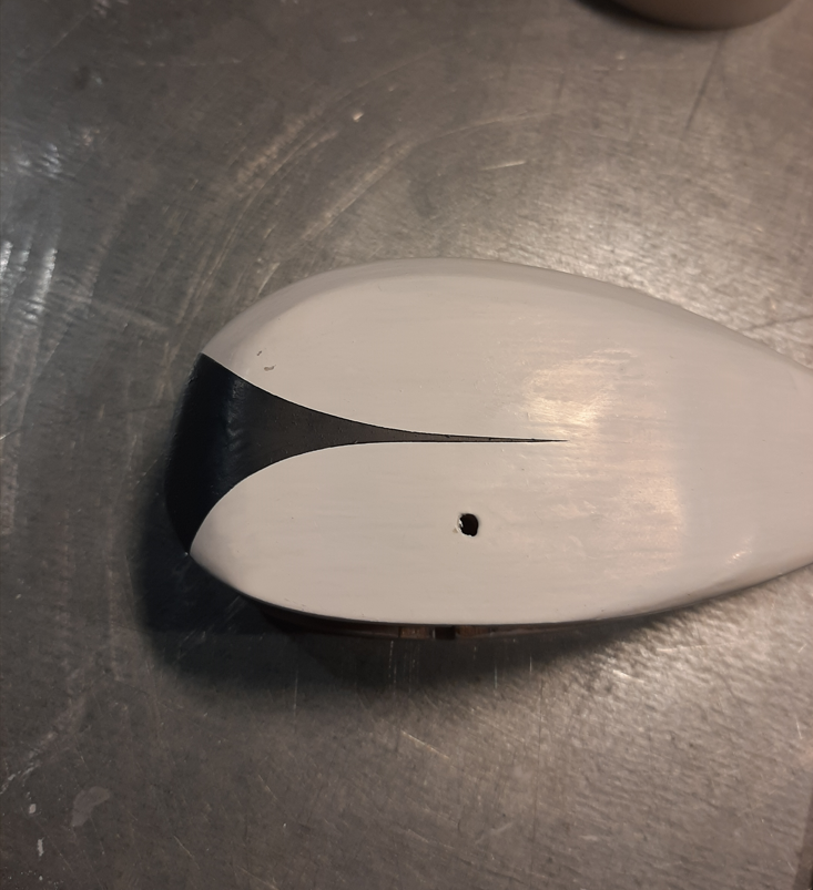

Overweeg nu om ze weer kaal te maken en dan in de spuitplamuur te zetten, helpt dat?

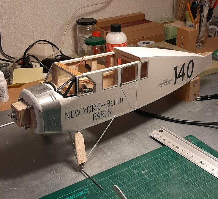

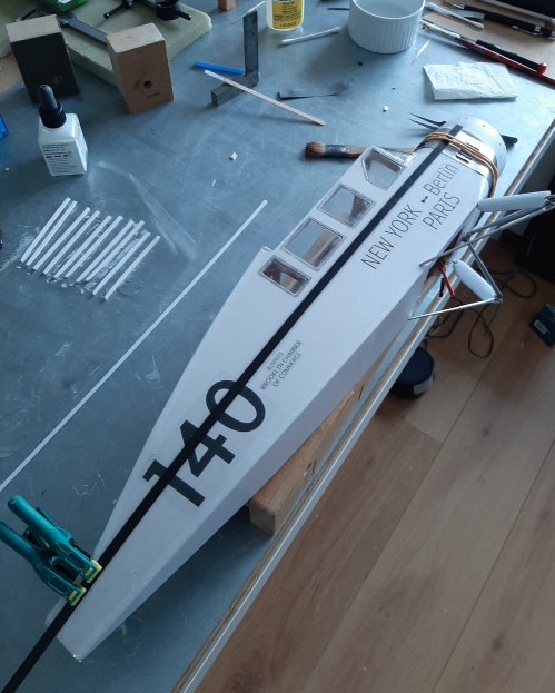

Bij het origineel loopt er een (zwarte) strip onder de ramen naar achter.
Als ik een rechte lijn vanaf de ramen trek, dan komt die boven het stabilo uit!
Dan maar wat lager: van hier
naar daar.

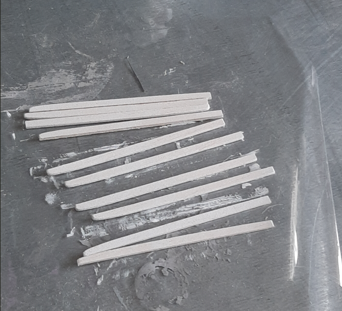

Latjes gesneden, geschuurd en geverfd.
Carbon geleide strip.
En huppetee!
En nee, ik ga ze niet zwart/donkergrijs maken.
Dit model is sowieso niet erg schaal: de tekening van Boddington klopt dus niet (zie oa. die strip onder de ramen: hoe kan dat???), en daarnaast heb ik een aantal elementen van verschillende uitvoeringen gecombineerd, die uiteindelijk zorgen voor een modelletje dat niet schaal is, maar wel prettig aan de ogen (hoop ik).

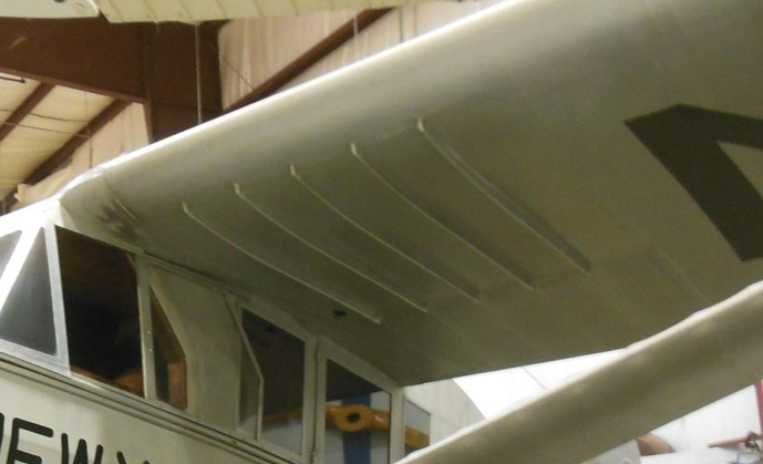

Wat ik wel wil aanbrengen zijn deze dingen onder de vleugel.
Wat zijn dat eigenlijk?

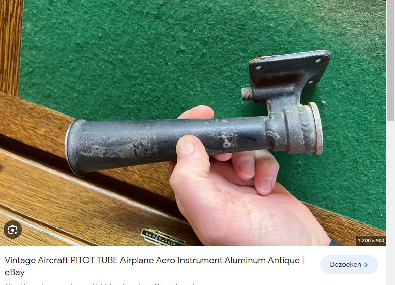

En wat is dit? Pitotbuis?
Lijkt wel zo.
jan.
'Luchtstroomgeleiders' en het andere item is een Venturi.
"Venturis were used on small aircraft as a means of providing suction for air-driven gyroscopic instruments such as the artificial horizon and directional gyro. Modern light aircraft are fitted with engine-driven pumps to provide suction."

Is het geen pitot buis?
Dan zit die verkoper op ebay er dus helemaal naast . . .

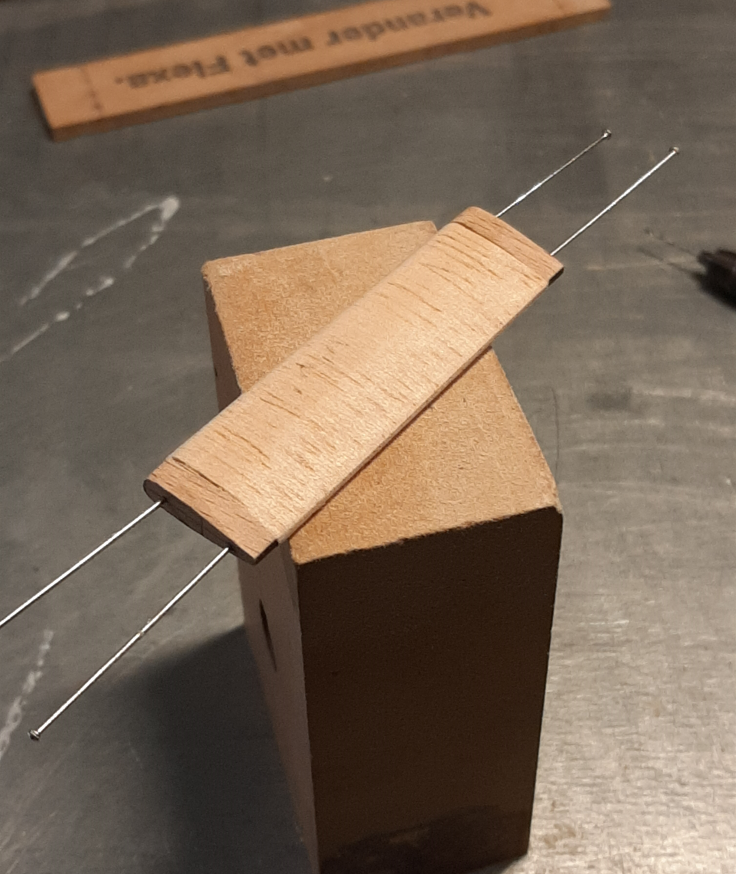

Dingetje (heel klein, rond, met gaatje in het midden) gemaakt om de dummy bij verlijmen mooi te kunnen centreren.
Resultaat.
Misschien moet 'ie ipv. 8 * 4 (hier) wel 7 * 4 worden.
Of 7 * 5?
We gaan het zien.
