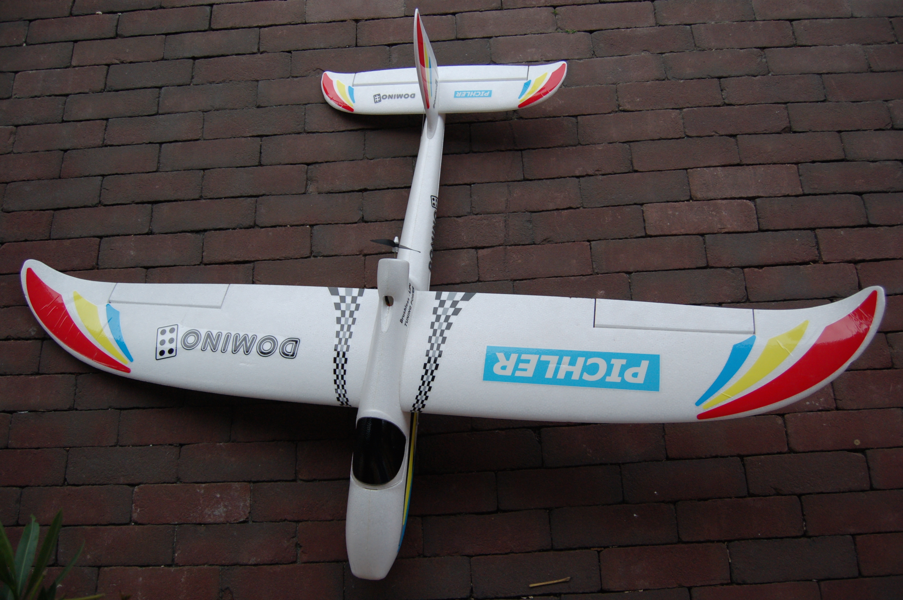

Ook voor de fun een toestel erbij gekocht, en wil aankomende zondag even kijken hoe die vliegt!

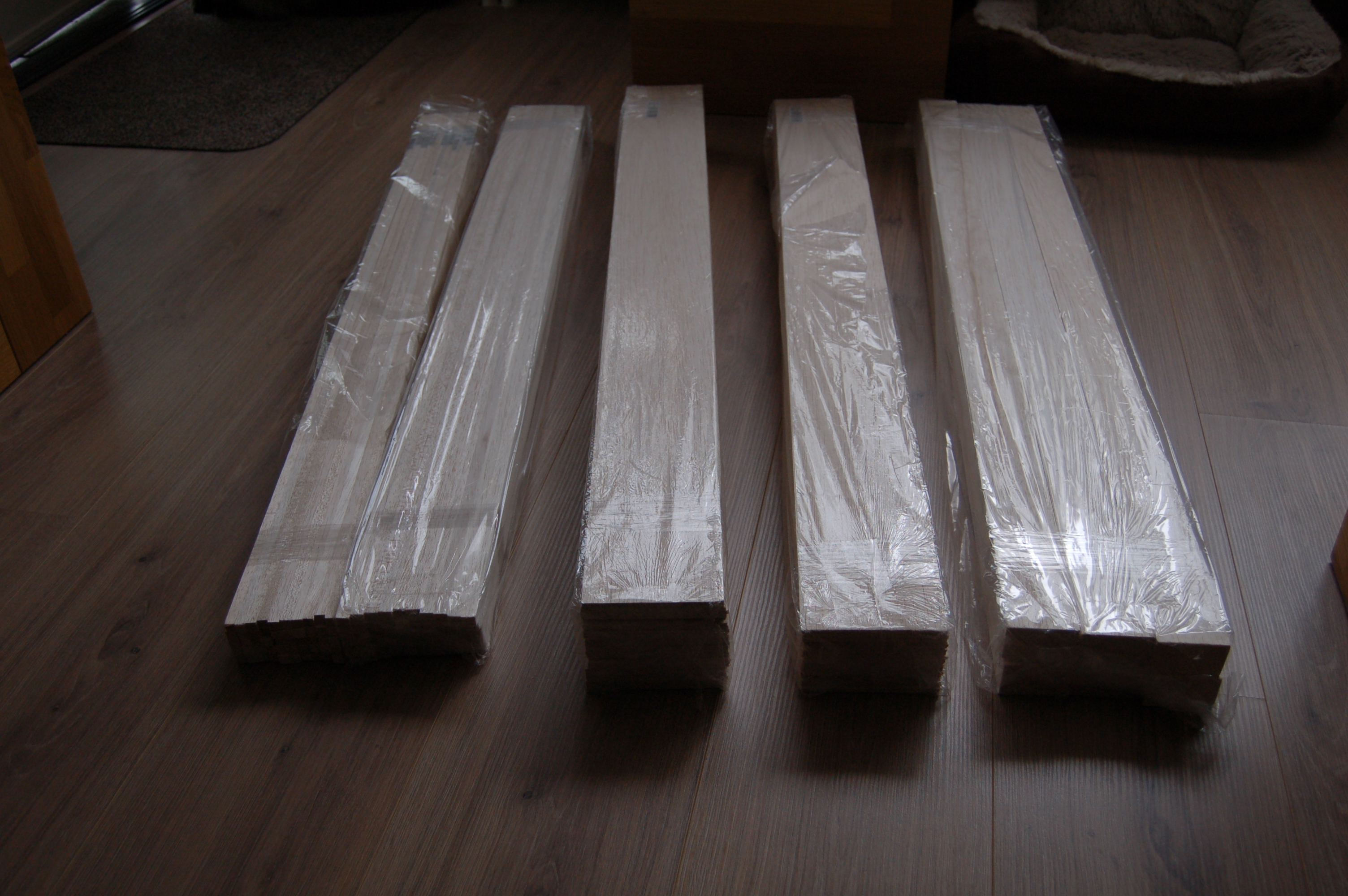

Ook nog wat balsa aangeschaft, voor het volgende project:rolleyes:

Aardige bos hout, wat wordt je nieuwe project nu?

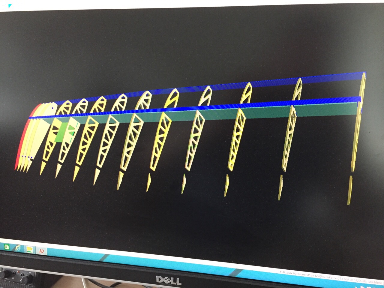

Zie dat je de vleugel van je Big Lift in 3D hebt gemodelleerd, welk programma gebruik je daarvoor?

De geruchten gaan snel Paul, ;) maar het klopt. De vleugel wordt Versie 3 (in experimentele fase uit de hand van Jaap), een kopie van V2, maar simpeler uitgevoerd. Een experiment die ook wat lichter resultaat beoogt, maar wachten maar even af! Ik heb het aan mijn wensen aan laten passen, en zal ter zijner tijd laten zien op dit draadje, van hoe of wat.

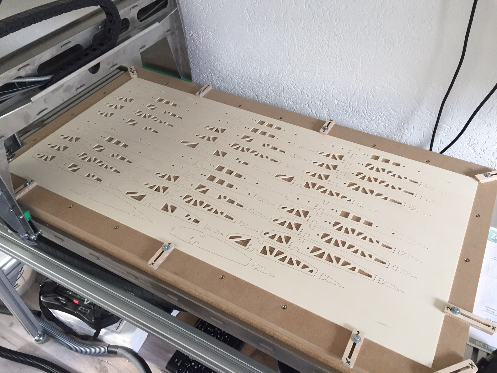

@strutter : Ralf, bovenstaande screens komen uit de computer van Japie.G. Hij is deze voor mij aan het uitdenken, en zal de ribben voor mij zodra hij klaar is gaan frezen.
Het programma waar de vleugel in gemodelleerd is heet DevWing.
Ja, is een aardige bos hout, maar kon er voordelig aankomen, en komt goed van pas. Als deze versie klaar is ga ik op voor nog een tweetal kisten. De zwevers Leprechaun en de Super Condor. In ieder geval de komende tijd veel te doen, en hoef mij niet te vervelen.

Ribben door Japie.G gefreesd :)
