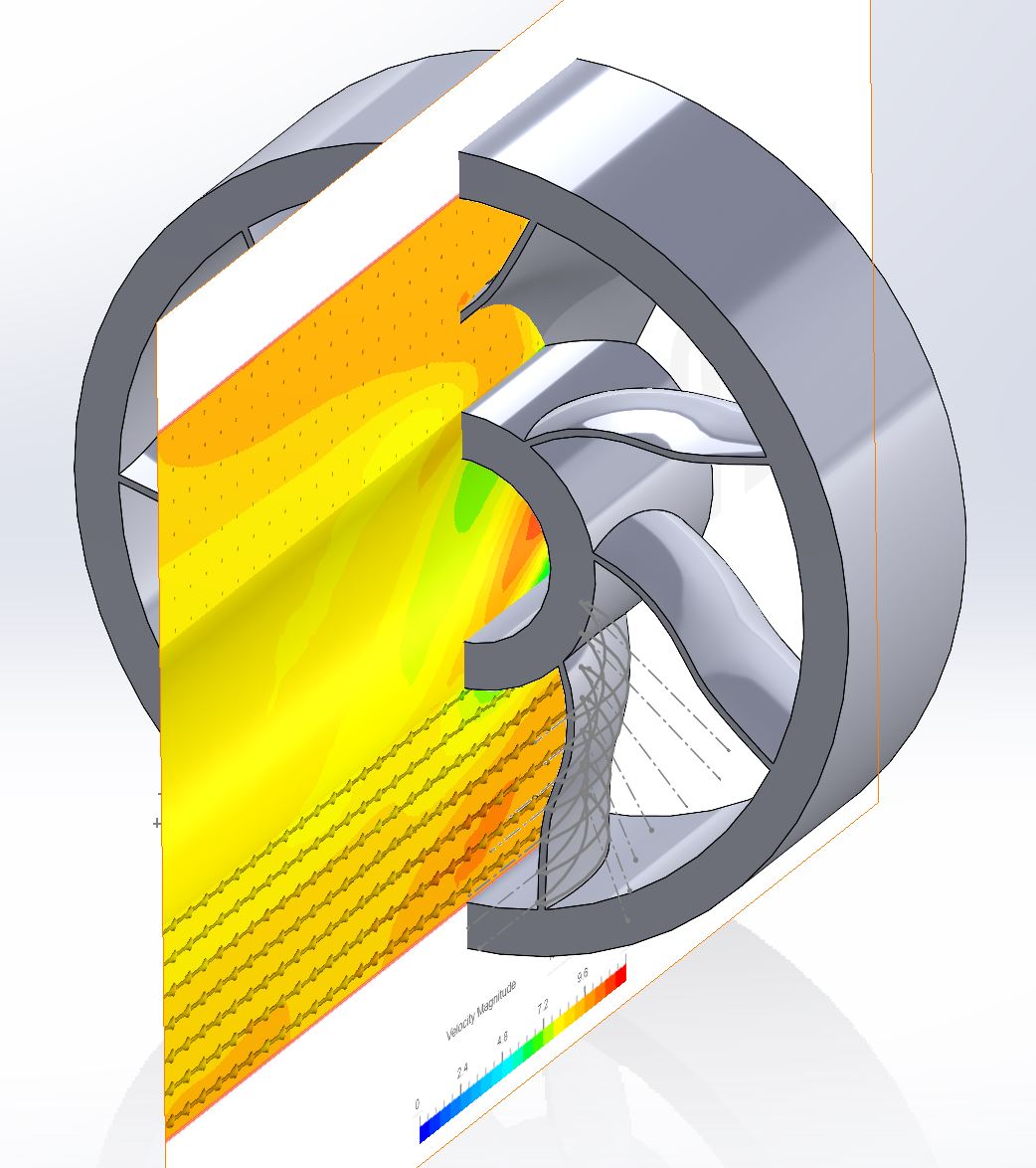

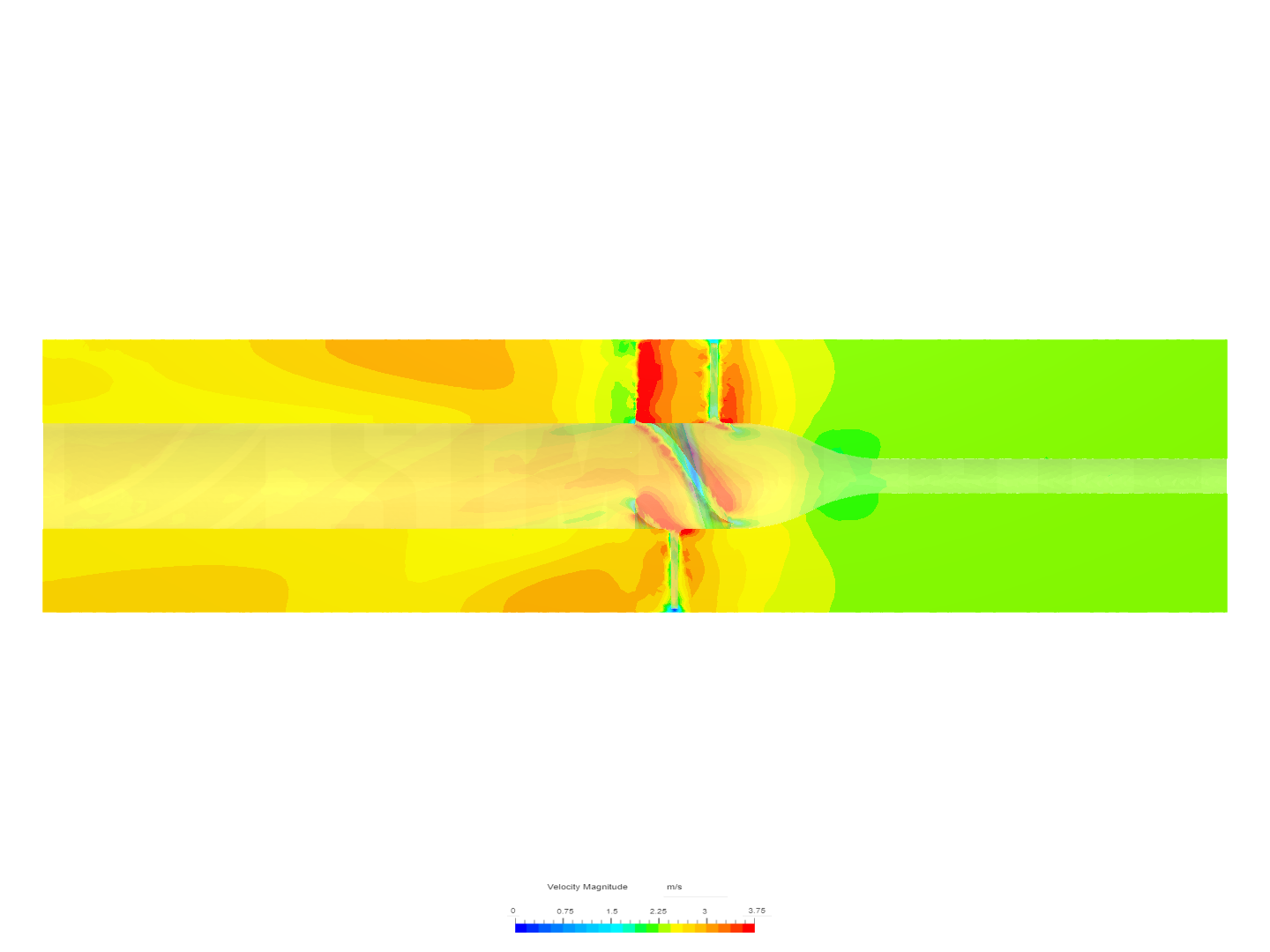

heb een simpele simulatie gedaan gebaseerd op eerdere meetresultaten.
De inlaat is een rechte buis, de uitlaat idem, zonder stator vanen en reduceer.
Ik wilde weten bij 10 en 11 liter per seconde en 16500rpm hoe groot de draaiing "swirl" van het water is.
Zie hier het resultaat. Het water stroomt van rechts naar links.
Diameter impeller 45mm, spoed 40mm,
kanaaldiameter 46mm
As diameter 6mm
Naafdiameter 18mm
Overigens ontstaat deze draaiing ook bij een scheepschroef of propeller.
Echter zo'n beetje alle werktuigen en installaties om deze verloren bewegingsenergie terug te winnen leveren meer weerstand op dan dat ze aan efficiëntie opleveren.
Omdat een jet een deels gesloten systeem is zijn er meer mogelijkheden.
Nu kan de zoektocht beginnen naar het beste compromis.

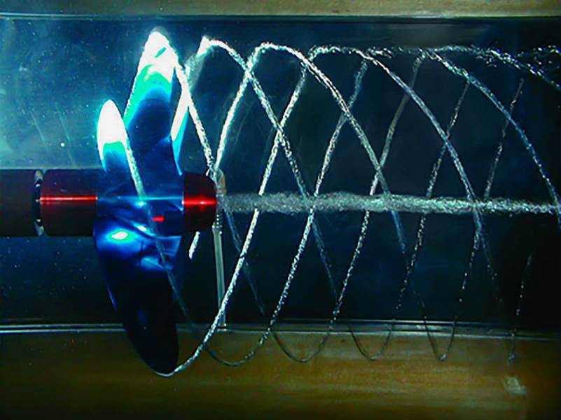

I can make such a simulation too for an (RC) outboard or submerged ship propeller.
Basically each propeller or screw for moving gas or liquid creates a swirl: a helical rotation of the gas or liquid behind the propeller as a side effect of the movement in axial direction.
large_608c245ae4f99e52bd27bb07_9ced0308d50aa617f9c40badc9469483af2ccb78ba7f9ac9a2d7ac8e4e88025e_608c24ed.jpg
This swirl is also the reason (RC) aircraft from the top view have their single engine or motor in an angle to compensate for this swirl.
In case of 2 or 4 motors/engines, the propellers counter rotate to compensate this asymmetrical phenomenon .
Your RC speedboat with a neutral trimmed rudder/outboard will bend over to one side because of this behavior.
You might have noticed that maybe when you started this hobby.
Since a water-jet has the "propeller" inside a tube, this swirl can only move inside the system.
This swirl itself costs a lot of energy as well, which is a loss if the main goal is propulsion in a single direction.
So that is why a water-jet has a stator behind the impeller, to "bend" or deflect this swirl into the axial direction, so the energy can be returned for propulsion.
In my jet-drive, those are the rings with the vanes. Like a contra rotating propeller, except it does not turn, it is static!
Water (and gas) are fluid, so the bending itself by curved foils creates drag, thus consumes additional energy.
This energy is transferred as heat and lost.
There are some devices for large sea-going cargo vessels to return a part of this swirl-energy.
I have never have seen it on fast moving (planing) boats.
Probably because all systems for fast boats to win back this loss of energy cost more energy than they can return.
In order to make a water-jet a lot more efficient, I need to find a good compromise for this.
A compromise between winning back kinetic energy at the cost of adding drag.
At the end the equation should show a positive number ;)
The bigger the number, the better!
Zeker, en verdomd lastig dat CFD! :confused:
Er zit nl. weer een fout in.:mad:
En dit keer zijn de settings goed, maar lijkt er iets mis te zijn met de berekeningen zelf.
Als je goed kijkt zie je dat de kleur voor de impeller donkerblauw is.
Dat komt overeen met 0 m/s snelheid (zie legenda).
En dat terwijl er 10 liter water per seconde doorheen zou moeten stromen volgens de instellingen.
Vandaar mogelijk die vreemde situatie voor de impeller, waar het water naar binnen gaat.
Daar treedt nu een bijna vacuüm op.
Ben bezig uit te zoeken wat er mis is.
Echter het doet niets af aan het swirl effect.
Dat zal niet verder beïnvloed worden door aanpassing van de berekening.
En dankzij een ander water-jet fan die het pad van de CFD simulaties al eerder ingeslagen was, kwam ik erachter dat de simulaties erg lastig zijn om goed in te stellen.
Hoewel grafisch al behoorlijk goed, kun je bijvoorbeeld niet zien welke kant de impeller opdraait. Dat moet nummerriek ingegeven worden.
En bleek dus op 2 plekken te kunnen, die tegengesteld stonden :p
Om fouten te voorkomen heb ik de foutieve afbeeldingen boven verwijdert!
Tevens zaten twee berekeningen elkaar dwars op een kwart van een millimeter.
Allemaal kunnen corrigeren, en hier het resultaat (wederom waarden uit eerdere tests verkregen gebruikt):
Situatie 1: 5000rpm en 3,5 liter/seconde:
Situatie 2: 16000rpm en 10,0 liter/seconde:
De "slangen" of "spaghetti" zijn waterdeeltjes die van rechts naar links worden bewogen door de impeller.
De kleuren staan voor een bepaalde stroomsnelheid in meter/seconde.
In de impeller de deeltjes tegen de wanden aangeslagen, ware het een centrifugaalpomp.
De deeltjes dicht bij de naaf doen weinig.
De draaiing is fors, en niet constant met het toerental. Hoe meer toeren, hoe groter de hoek wordt.
Kortom, ik kan nu betere statorschoepen gaan ontwerpen.
Wel moet ik een optimaal toerental kiezen, anders zouden ze variabele pitch moeten krijgen, hetgeen te complex wordt en niet robuust is uit te voeren.
In mijn geval het maximale toerental ;)
Hier de huidige stator schoepen opgenomen in de simulatie (16000rpm en 10,0 liter/seconde, met 7 statorschoepen NACA airfoil van 20° naar 0°):
Uit bovenstaande simulatie zou je kunnen concluderen dat de stator zijn werk prima doet.
Echter dit is nog zonder het compressie gedeelte, het belangrijkste component van een waterjet.
In werkelijkheid heb ik kunnen vaststellen dat de draaiing nog steeds een rol speelt bij volgas.
Ik heb nog flink wat onderzoekswerk te doen!

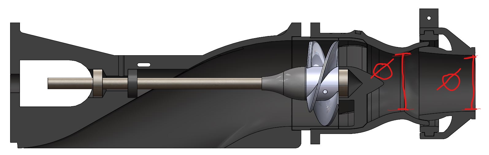

En met behulp van de eerste simulaties de exacte hoeken kunnen bepalen op 7 plekken in de laminaire waterstroom.
Zie het als spekkoek: elk laagje is een laag water wat met een andere snelheid en richting stroomt.
Tussen naaf en wand heb ik 7 punten geselecteerd, en die hoeken waarmee het water de impeller verlaat in CAD gezet.
Zodoende kan ik een "ideaal" schoepontwerp maken.
Dit zou er dan zo uitzien (geschikt gemaakt voor 3D printen), vanuit de wateruitlaat naar binnen gekeken. De impeller draait hier achter de ring.
Hier de CFD simulatie toegevoegd aan CAD om de 7 laaghoogte te kunnen bepalen. Ook in dit model de plot van de hoeken, hier niet zichtbaar.

Een apart experiment gedaan, wat ik niet heb onderzocht in CFD vanwege de complexiteit.
Om een jetboat net wat meer acceleratie alsook eindsnelheid te geven doen sommige mensen ringen in de stuurbuis, waardoor deze aan het einde in diameter iets kleiner wordt.
Niets komt vanzelf, dus het zou logisch zijn als het iets meer vermogen gaat kosten, of juist meer weerstand gaat opleveren.
De diameter van de uitgang van de waterstraal is 31,5mm (hieronder links in rood gekliederd).
De diameter van de uitgang van de stuurbuis heb ik daarom 30,0mm gemaakt (hieronder links met rood gekliederd).
Lijkt op zich weinig verschil zo op het oog, echter dat was het in de praktijk wel!
Vier dingen vielen hierbij op:
  1. 3km/uur meer eindsnelheid
  2. slechts 5 ampère meer verbruik bij volgas, hoewel het zeer lastig te meten valt (te klein verschil eigenlijk, rpm lijkt zelfs hoger af en toe)
  3. stuurgedrag is significant "strakker", loopt nu op rails zoals bij een snelle boot met roer
  4. het geluid van de impeller klinkt anders, alsof het meer gedempt is. Hoorbaar bij het vergelijken van de laatste twee video's.

Op de valreep nog wel een aantal impeller ontwerpen kunnen simuleren, alsook de vorm van het reduceer na de stator bladen (trechter). Dat maakt wel veel uit wat weerstand betreft.
Het beste impeller ontwerp is ook het ontwerp waarmee PWC's (Personal Water Craft, of jetski's in de volksmond wat een verkeerde benaming is....) zonder aanpassingen aan de motor iets harder kunnen gaan.
Een zogenaamde "progressive pitch impeller".
Hier is de bladspoed niet constant, maar progressief.
Omdat de oppervlakte van de doorsnede aan het begin (lichtblauw) van de impeller groter is dan aan het eind (groen), kan deze dus een grotere hap water aan.
Naarmate de impellernaaf breder wordt neemt de spoed dan toe om de oppervlakte van de doorsnede te compenseren.
Dit levert dus een voordeel op omdat de waterstroom in het inlaat kanaal niet de in het bovenste plaatje afgebeelde vernauwing eerst moet overwinnen om bij de impellerbladen te komen.

- Een nieuw type doorsnede schoep (meer NACA airfoil, stijver en steviger dan de vorige iteratie)
- een nieuw ontwerp "afloop" kegel of conus
Na de naaf van de impeller komt de waterstroom te schoepen van de stator tegen, welke de door de impeller veroorzaakte draaiing van de waterkolom moet "rechtbuigen". Hierna komt de waterstroom in een vernauwing, het reduceer, terecht waardoor de druk afneemt en de stroomsnelheid toeneemt.
Aan het einde van de naaf zit een kegel die minder weerstand moet bieden voor het langsstromende water.
Vanuit eerdere CFD simulaties kwam naar voren dat een groter, langer model een meer uniforme uitstroomsnelheid zou opleveren, alsook een marginaal hogere totale uitstroomsnelheid. Waterdeeltjes stromen helaas niet allemaal even snel alsook in dezelfde richting. Fluid Dynamics blijft een zeer lastige tak van de natuurkunde.
