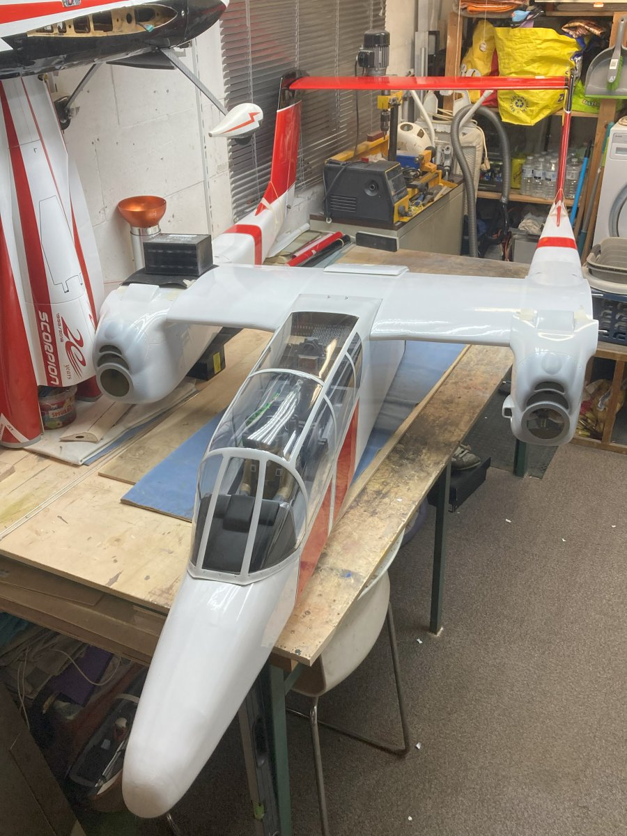

    Aangezien het toch geen vliegweer is ben ik begonnen met het mooier maken van de cockpit. Er komt een andere piloot in (2??) en meer details. Alles niet op schaal maar gewoon als opvulling.
    [​IMG]
    Het origineel heeft enorm veel kabelbundels lopen dus daar wou ik ook wat van namaken (ook bij iemand anders gezien ;)) en er zijn er 2 kastjes bijgeplaatst. De kabel bundels zijn gemaakt van flexibel 3D printer filament. Deze kan je eenvoudig vormen in hoeken door het warm te maken. Drupje lijm en het zit vast. Weegt ook minder dan kabels met een metalen kern. Ook de zekering kasten en omvormers zijn geschilderd. Lijkt meteen heel anders. Nog te doen:

    De nieuwe piloten zijn er en dat is een enorm verschil.
    [​IMG]
    Ook de cockpit vergrendeling is klaar. Staat erg goed.
    [​IMG]

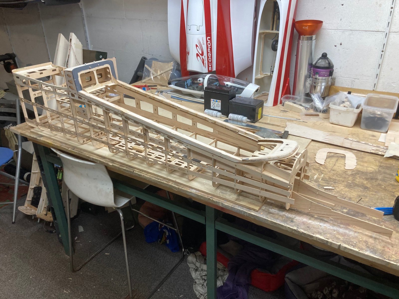

    Super. Hij staat er weer mooi bij zo. Ben wel benieuwd of er nog een reden was voor de mislukte vlucht.....

    ga in ieder geval de hoeken eens uitmeten zodra de stabservo weer aangesloten kan worden........

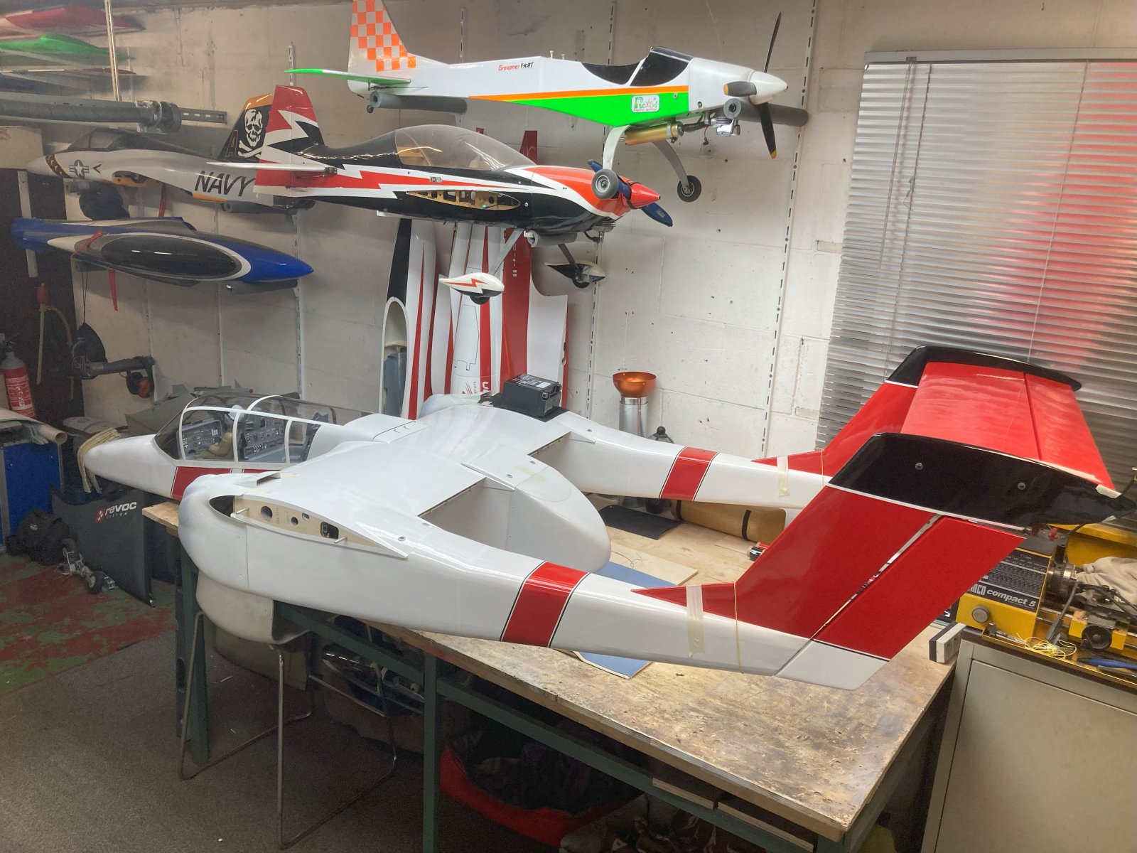

    Tijd om de poten te verstevigen. Ik heb ringen gemaakt van 6mm alu plaat. Deze vallen mooi om de poot. Ze worden verlijmd met metaal epoxy denk ik. Dat zou de rand genoeg stevigheid moeten geven.
    [​IMG]
    [​IMG]

    Ik heb het hele onderstel uit elkaar gehaald.... en dat was ook nodig. De vering zat zo goed als vast en was enorm droog. De afwerking van het materiaal is verschrikkelijk. Na schuren en polijsten begint het ergens op te lijken. Met vet alles gemonteerd en het voelt opeens aan als een echt onderstel. De achterpoten zijn te slap geveerd dus daar heb ik een 6mm schijf in gezet. Dit geeft meer tegendruk en de poot veert nu 1/2 in als het model stil staat. Dat voelt al een stuk beter aan. De neuspoot veert nog steeds te weinig is mijn gevoel maar teveel is niet handig bij het starten. De stand zoals de echte heeft krijg je niet snel. Ik kijk eerst hoe dit gaat op het veld en kan altijd de voorpoot slapper maken.
    [​IMG]
    De versteviging van de poten is ook klaar. Ik heb de ringen iets afgewerkt en verlijmd met metaal epoxy. Dat hecht normaal meer dan genoeg. Ik krijg de voorpoot niet helemaal uit elkaar dus die is niet aangepast nog. Die wordt ook niet zoveel belast dus zolang je daar geen gat mee inrijdt moet die het wel houden.
    [​IMG]
    Toen de kist opgebouwd was kwam ik wel achter een ander probleem. Ik heb de cockpit vastgezet met schroeven nu deze klaar is maar deze gaat zo strak door de vleugel dat de achterste schroeven in de weg zitten. Dit stuk is met dubbelzijdig tape vastgezet en de schroeven zijn geverfd. Dat valt ook niet echt op....
