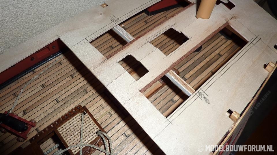

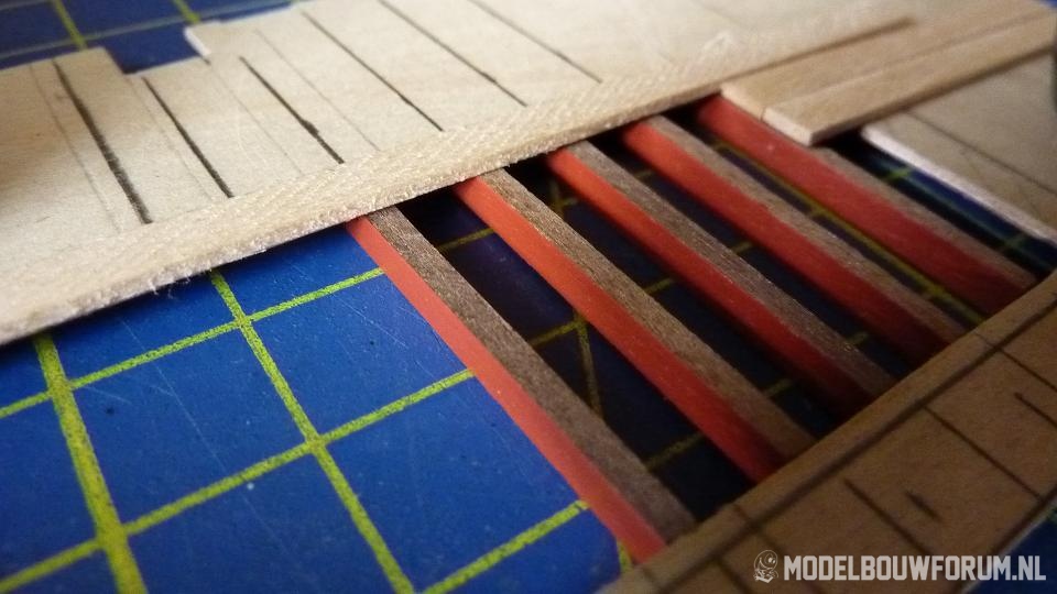

    Nog maar weer eens geëxperimenteerd!
    Als je de originele afstand tussen deze balken aanhoudt, dan kun je net zo goed een "gewoon" dek leggen, want dan liggen ze zó dicht op elkaar dat je niks meer ziet.
    Als je er steeds één tussenuit laat geeft dat voldoende zicht.
    De balken 1 mm diep uitgehakt (is dikte vals dek) zo liggen de balkjes gelijk met het valse dek.
    Dat is straks van belang bij het beplanken van het dek.
    Ook even een serie rood gemaakt, behalve de bovenkant.
    Die werden niet geschilderd want daar lagen de natuurlijk de dekplanken op.
    Even dry fitje van de onderkant want ze zijn nog niet gelijmd, en moeten nog licht worden geschuurd en daarna afgelakt.
    [​IMG]
    Als ik de boel dan omdraai, dus de bovenkant naar boven en er even een paar dekplankjes opleg en iets laat oversteken over het "vals" dek, zie je dat dek dus niet meer :cool:
    [​IMG]

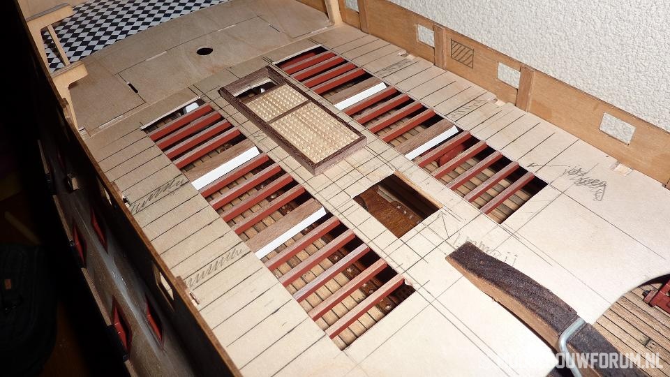

    Weer een stapje verder, mijn zgn. proefdek is inmiddels gepromoveerd tot het "definitieve" dek.
    Weer even rigureus te werk gegaan, het dek was eerst één geheel, dus het mes er in en in de lengte door gesneden omdat het anders bijna niet te plaatsen is.
    Alle balkjes zijn nu geschilderd en geplaatst.
    Gelijmd met een epoxy lijm (2 componenten) je moet er niet aan denken dat er straks als alles klaar is er één balkje tussenuit :eek:nweer:
    De zware dekbalken zijn nog wit, maar worden natuurlijk straks rood.
    De bovenkant van alle balken blijven houtkleur.
    [​IMG]
    Het is voortdurend passen en meten, ik wil de symetrie in de dekbeplanking bewaren, en nu steken de planken netjes 2,5 mm óver de rand van het valse dek heen, zodat ze mooi op alle balkjes rusten; dus géén vals dek meer zichtbaar.

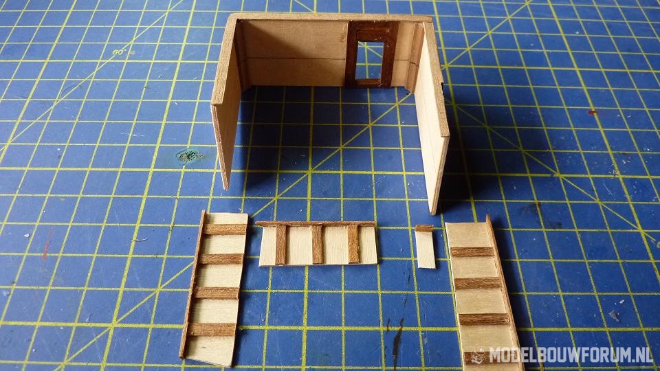

    Omdat er heel veel dingen gemaakt moeten worden wissel ik het beplanken af met het maken en weer veranderen van allerhande onderdelen.
    De "Longroom" was volkomen fout!
    Deze bevind zich verder naar achteren, daar zaten de ramen over de hele breedte, maar daar kan ik niks van maken.
    Dus de onderdelen gesloopt, zodat ik het "meubilair" kan hergebruiken.
    2 complete aparte vertrekken gemaakt, met een gang er tussen.
    De vertrekken houden hun tegelvloer, en de gang wordt beplankt.
    De wanden betaan uit schotten, deze waren in werkelijkheid uitneembaar, anders kreeg je tenslotte géén kanon naar binnen.
    Zo uitgemeten dat er precies 5 planken tussen passen.
    Oude situatie:

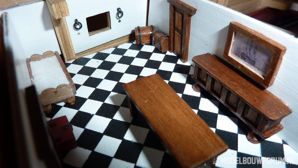

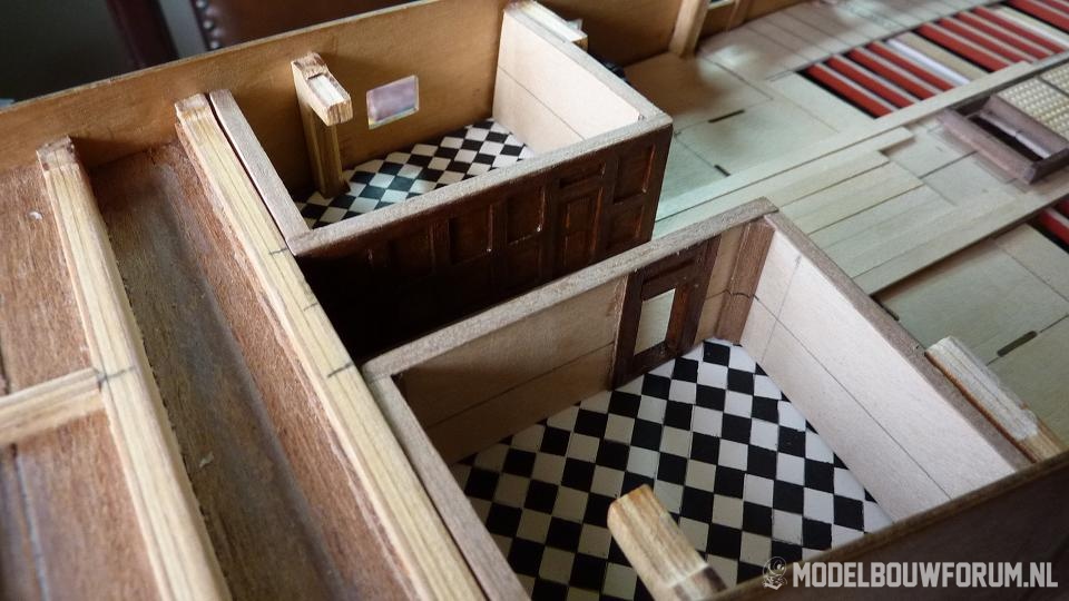

    [​IMG]
    Nieuwe situatie:
    [​IMG]
    [​IMG]
    Het leuke is dat straks alles zichtbaar bijft omdat het poopdek (kampanjedek) dezelfde openingen krijgt als het halfdek.
    Dan kun je net zo goed van één vertrek de deur openzetten ook!
    De binnenkant van de vertrekken worden wit vwb de bóvenste helft.
    De onderste helft krijgt een eiken lambrizering.
    Ik maak deze los en passend, zodat die onderste panelen netjes strak gelijmd kunnen worden, als de bovenste helft wit geschilderd is en dus een strakke naad tussen de witte bovenkant en eiken onderkant heb.
    [​IMG]
