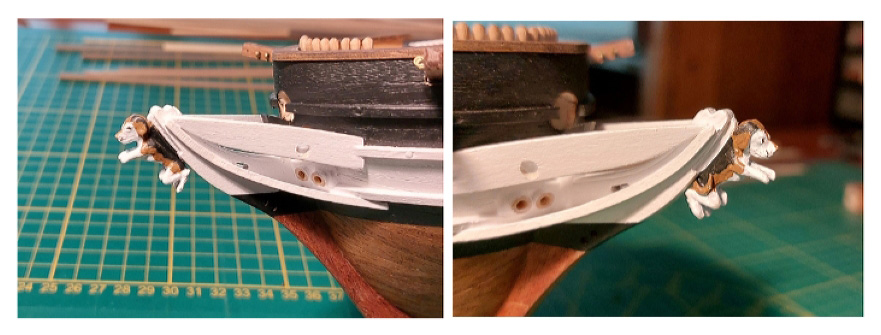

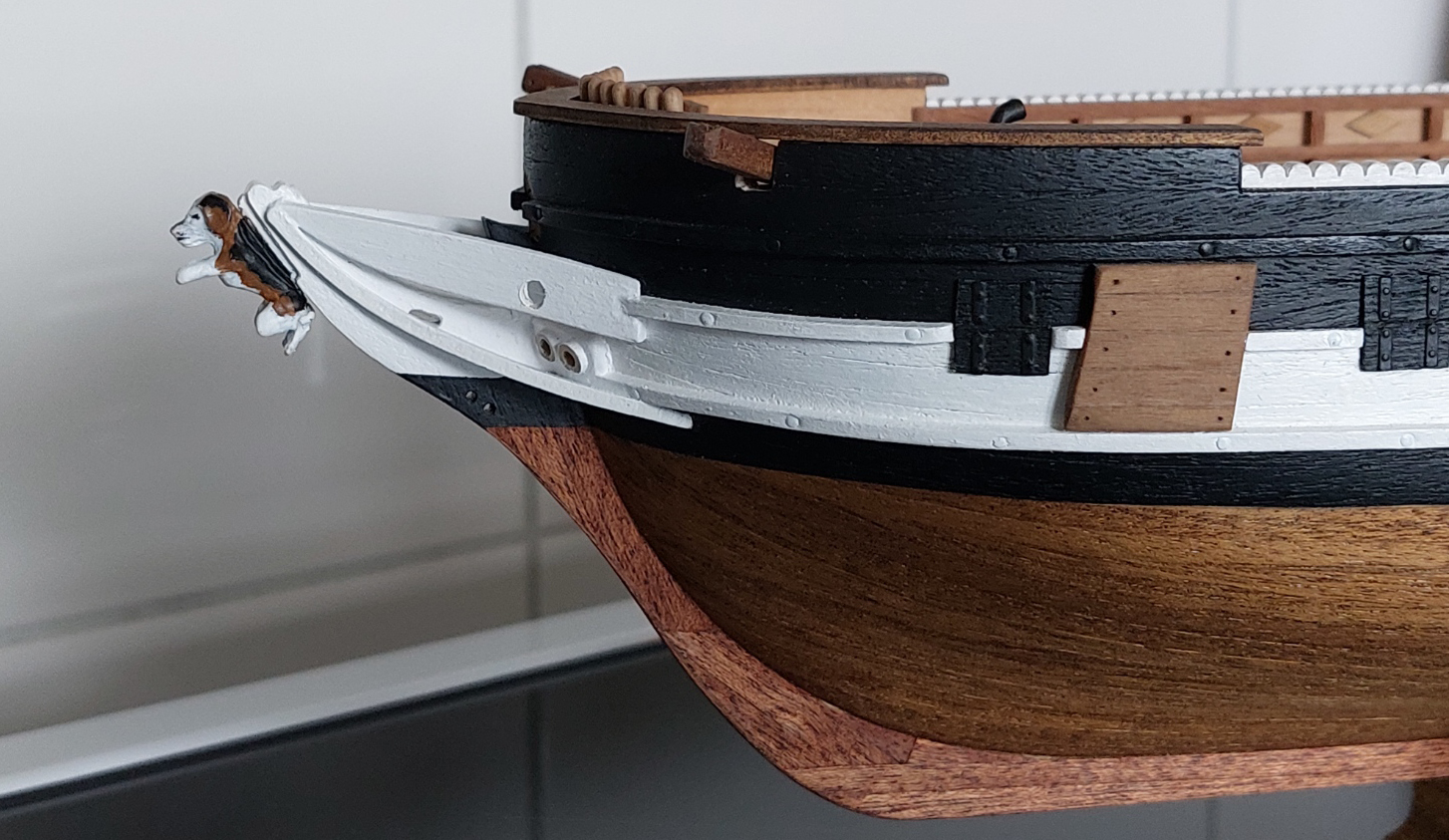

Ik heb getracht om het boegbeeldje te schilderen, een Beagle van amper 20 mm lang, op de close-up foto's zijn wellicht nog wel enkele miskleuntjes te zien, maar met het blote oog kan het er wel mee door.
en in het juiste perspectief,
Een foto in het daglicht,

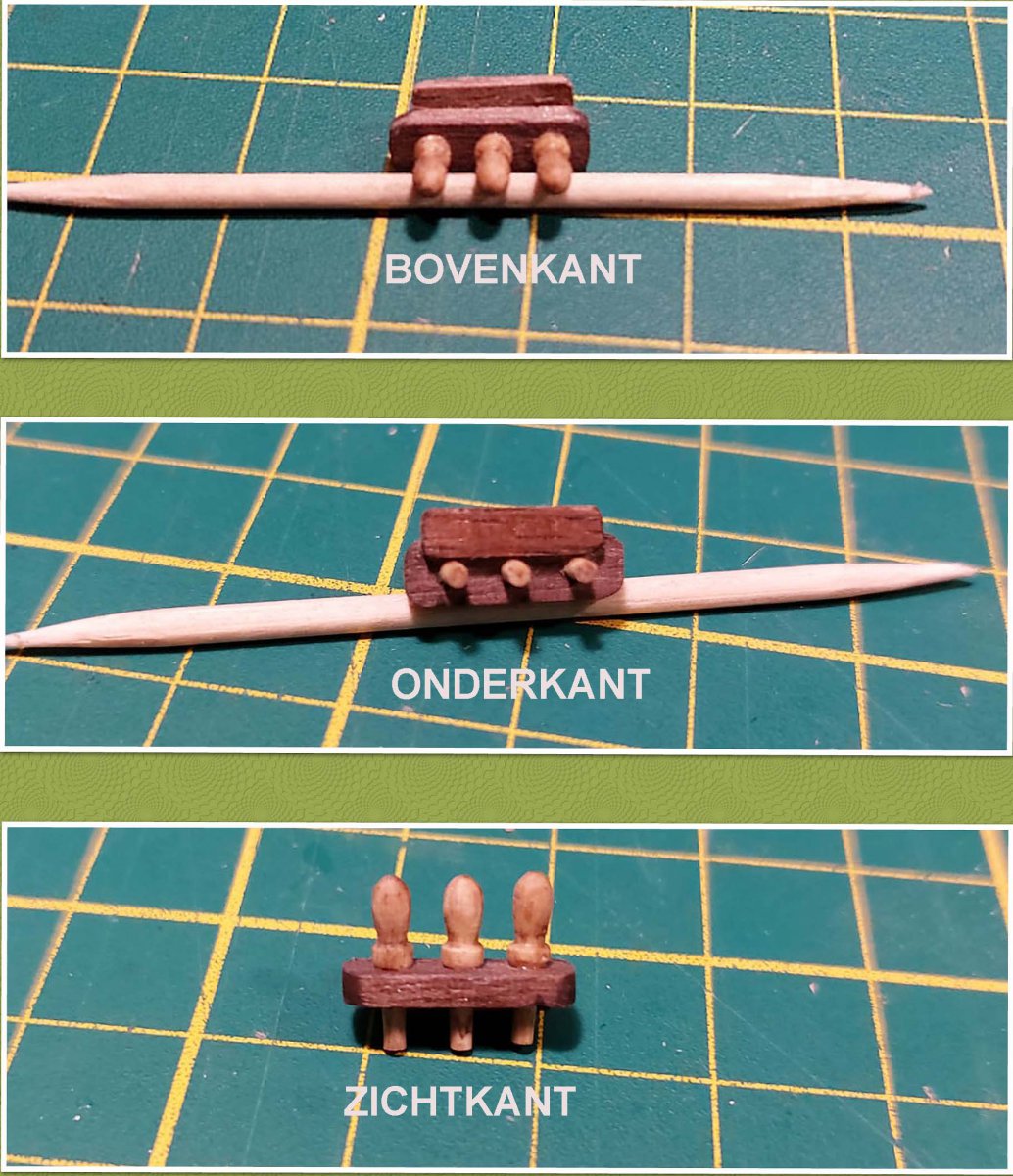

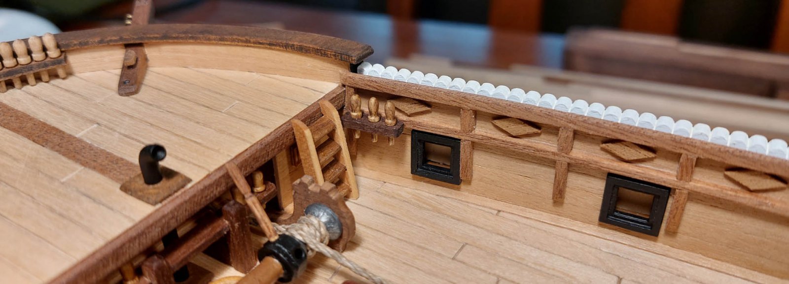

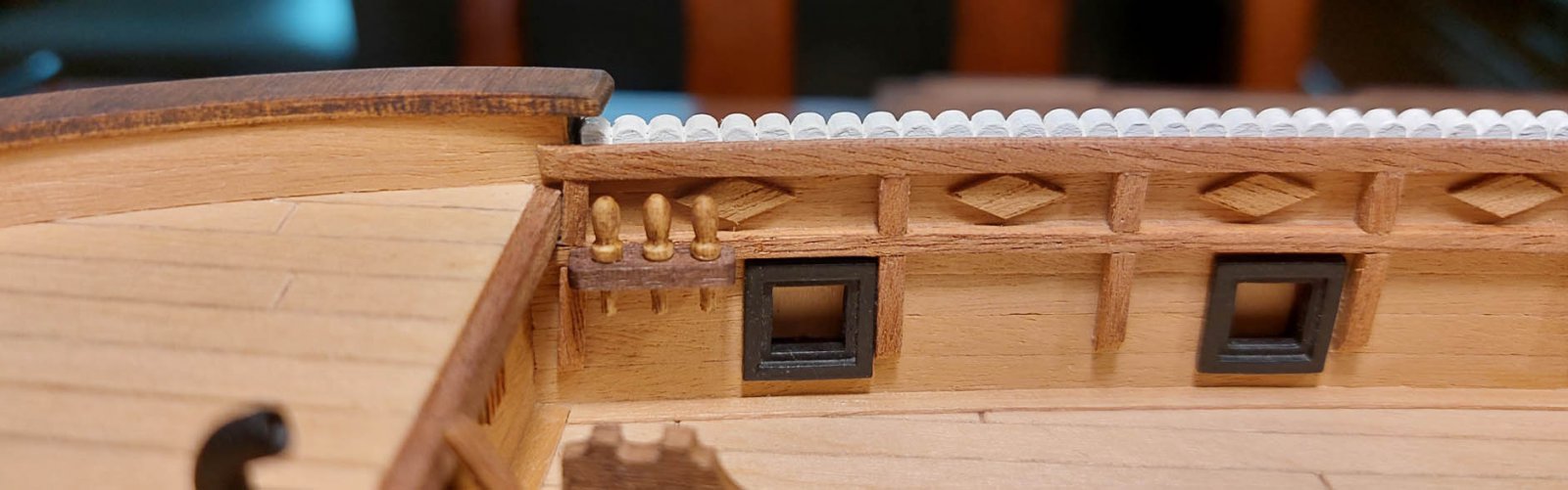

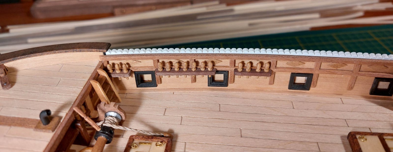

Begonnen met de nagelbanken die tegen de onderste lijst aan de verschansing komen;

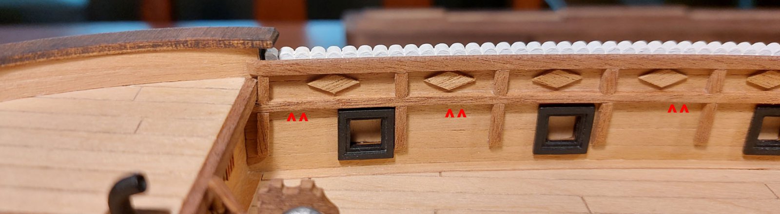

De nagelbanken (5 per kant) moeten bevestigd worden aan de lijst boven de rode pijltjes. Ze er botweg tegen lijmen, dat word geen echt sterke constructie en de kans dat ze weer los komen tijdens het aanspannen van de tuigage is dan ook niet ondenkbaar. Normaal gezien zet ik ze vast met spijkertje zonder kop, een vrij algemene constructie. Maar met name voor de 1e die slechts 12 mm lang is en boven de 1e (links) rode pijltjes komt heb ik iets anders bedacht,
Ik heb onder het nagelbankje een stukje noten van 1 x 3 mm gelijmd wat moet zorgen voor meer lijm oppervlak, na een half uurtje vast klemmen zit dit stukje muurvast aan de nagelbank, zie foto,
(de korvijnnagels die net zo blank waren als de prikker waar ze op liggen heb ik gebeitst met licht eiken en de nagelbankjes zijn behandeld met D-olie)
Na verlijming, wat nu dus tegen en onder de lijst gebeurd is er van het latje niets meer waar te nemen en de nagelbank zit nu degelijk en vast tegen de verschansing lijst,
Ook de ladder kon nu definitief vast gezet worden,

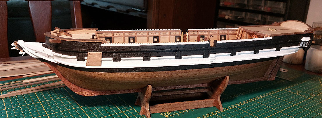

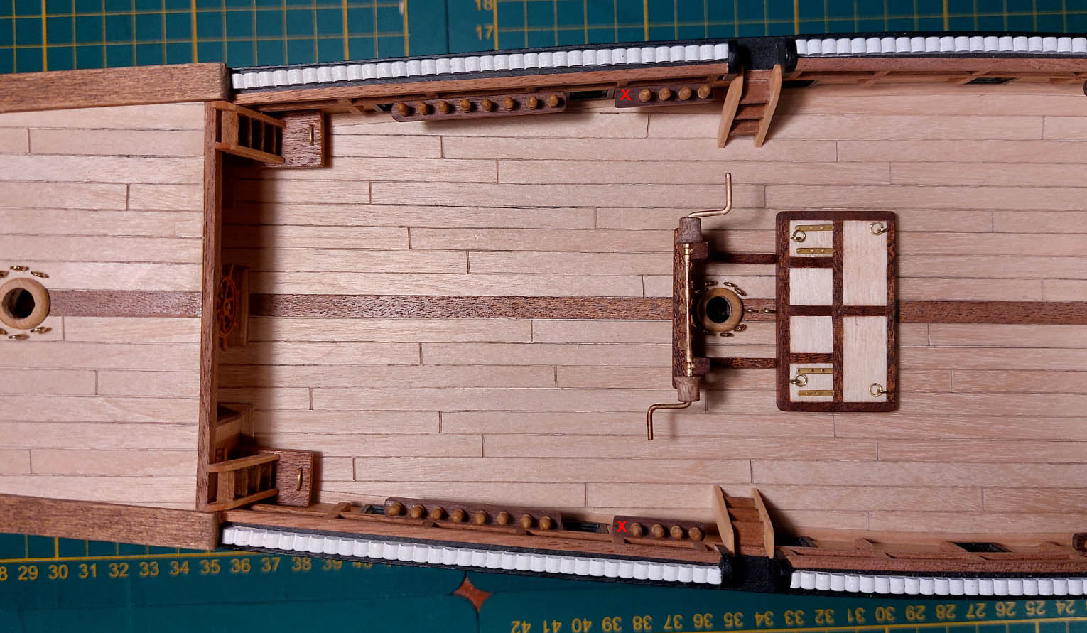

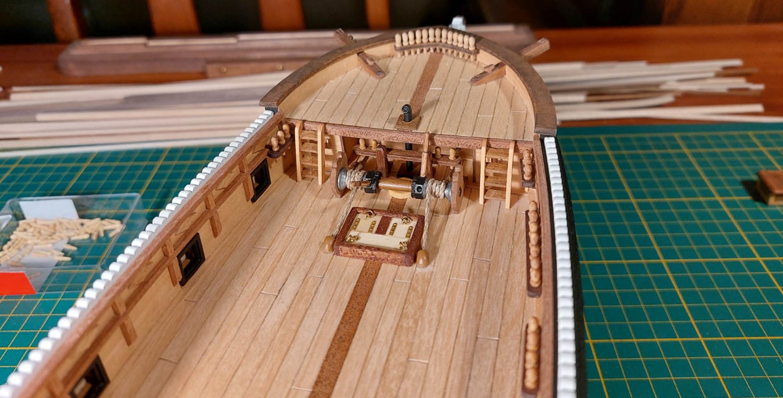

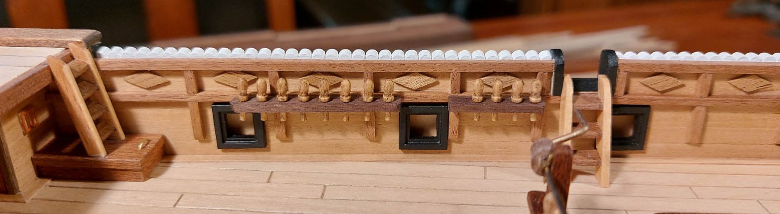

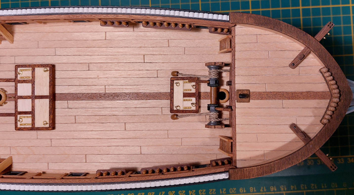

Vandaag de nagelbankjes aan beide kanten afgewerkt;
Achterkant (van de voorkant staat een foto in de vorige update),
En gezien vanaf de bovenkant voor,
en achter, de kleine nagelbanken aan de voorkant zijn achter iets verlengt, daar komt later en steun op te rusten van de boothouder (rode x),

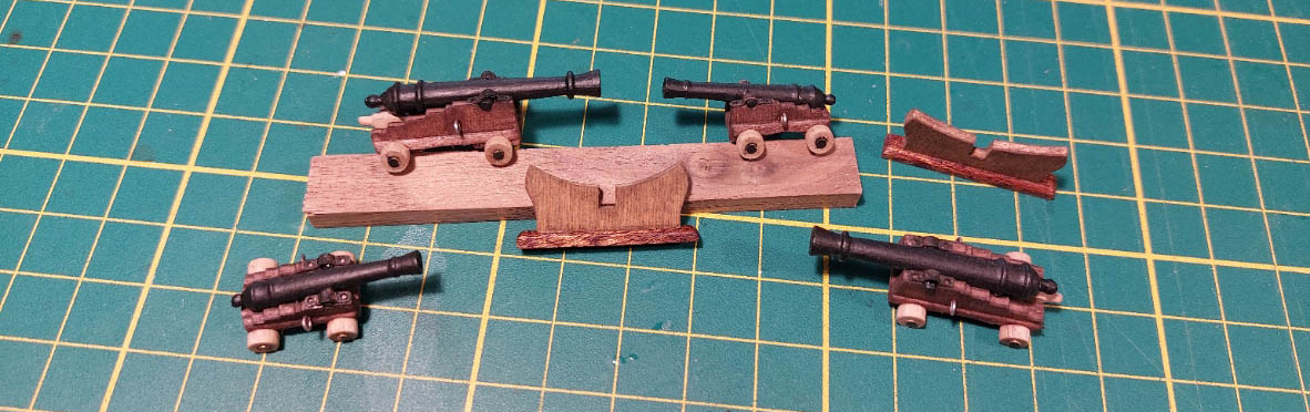

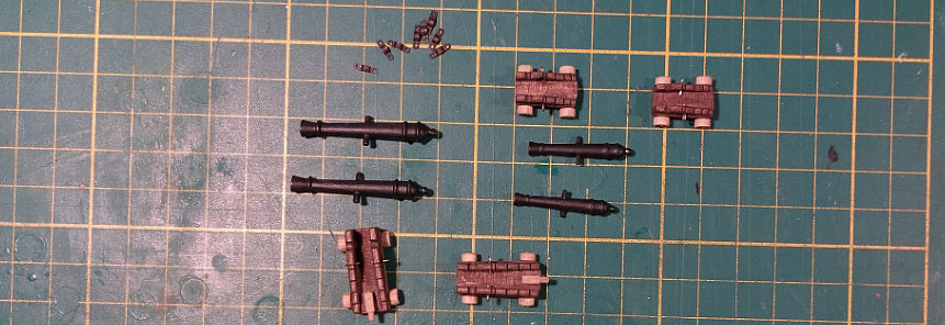

Vandaag bezig met het geschut wat aan dek komt te staan, het bouwplan plaatst 6 stukken aan dek, maar ik vind 4 eigenlijk wel ruim voldoende, gezien de overvloed van details aan dek. wellicht zet ik er later nog 2 bij, maar voorlopig dus 4, 2 kleine en 2 grotere. (grote rolpaarden zijn 20 mm lang en de kleine 15 mm)
De bodemplaatjes en de zijwangen van de rolpaarden heb ik uit de kit gebruikt, met een extra stukje fineer aan de onderkant om het triplex van de bodemplaat weg te werken, de wielen zelf gemaakt van een stukje rondhout, want die waren naar mijn mening iets te groot en van zeer zacht triplex. Ze zijn nog niet helemaal gereed, nog wat schilderwerk (assen en kanonslopen worden zwart) en de tappendek plaatjes. Er komen verder geen blokken en/of ringen aan, de rolpaarden worden aan dek vast gesjord en in feite dus niet gebruikt.
dit word ongeveer de positie aan dek,

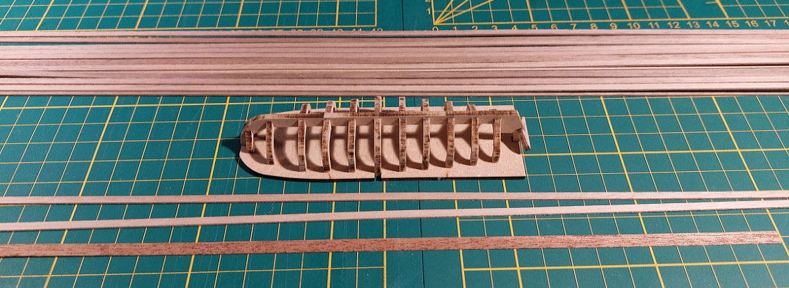

Ik wil proberen om voor de 18e nog minstens één bij-bootje gereed te hebben, welke ook aan dek komt te staan tussen de 2 luiken. Het geraamte van mdf had ik al in elkaar gelijmd, maar de bouwkit beplankt alle bij-bootjes (4 stuks) met de zelfde latten als de huidbeplanking van de Beagle, 0,6 x 6 mm en die vind ik toch een tikkie aan de brede kant. Bij Kolderstok noten latjes besteld van 1 x 3 mm. (mooie latjes @*Hans* )
Op de foto de nieuwe latjes en om het verschil te tonen, de onderste is waar de beschrijving de bij-bootjes mee beplankt,

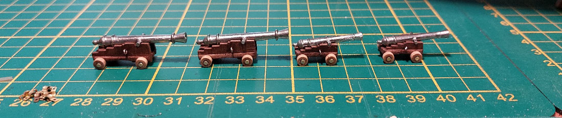

geschut afgewerkt en 2 bootsklampen gemaakt voor de sloep die aan dek komt te staan;
De tappendek plaatjes gezwart met patina, de kanonslopen zwart geschilderd met metal black en de 2 grootste rolpaarden hebben een stelkeg gekregen, die niet echt de functie heeft om het kanon te stellen, maar omdat de loop niet goed op de bodemplaat rust heb ik de keggen geplaatst om de lopen beter vast te kunnen lijmen (gemaakt van 2 x 2mm noten)

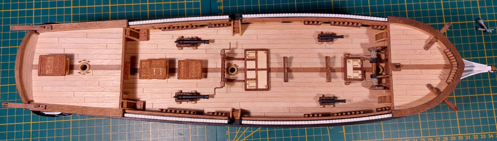

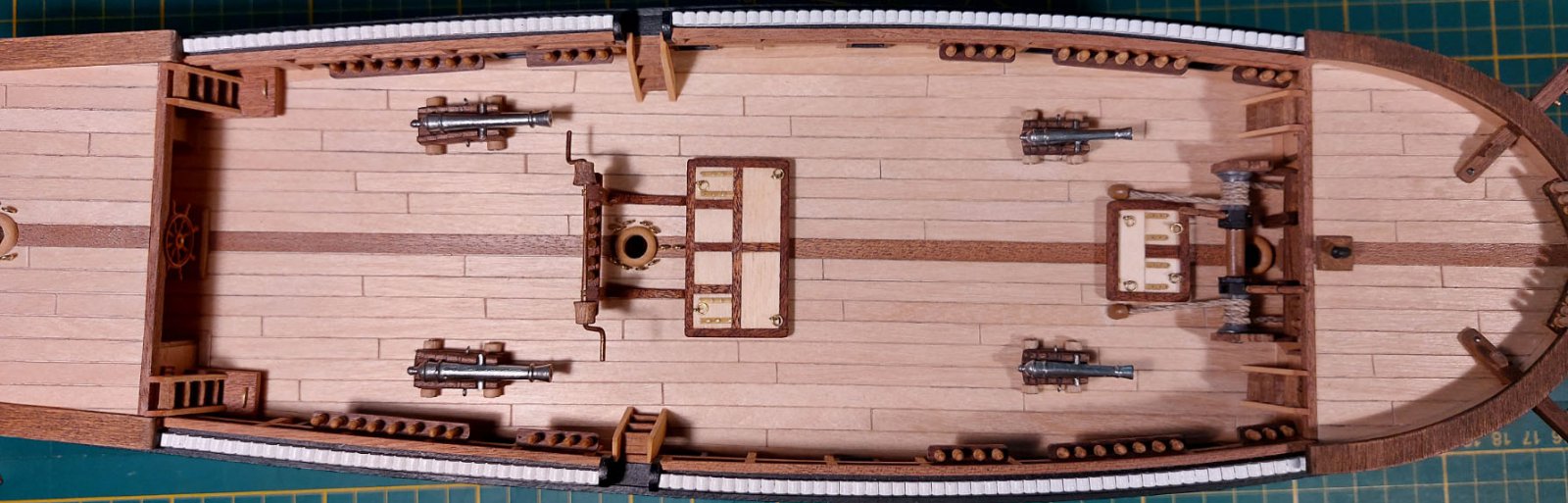

op de volgende foto zijn alle kanonnen en onderdeeltjes verlijmd en tevens te zien de 2 bootsklampen,
alles dry-fit aan dek,
