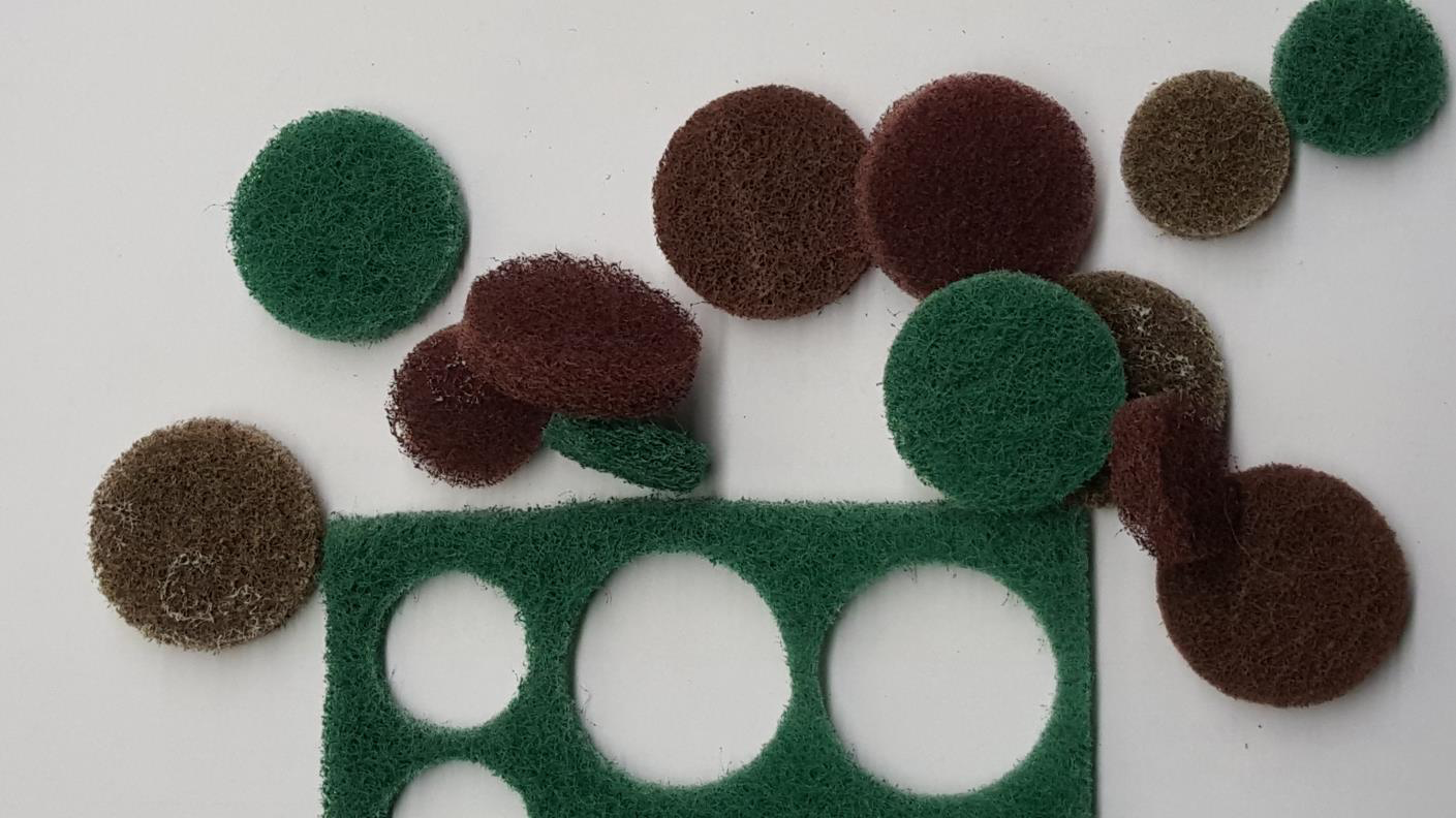

    Borstel, schuur en polijst tollen:
    Dit zijn hele mooie kleine tollen die rosa.
    Borstels heb ik in 150mm van 3m in groen en geel gebruik ze vooraf en achteraf hardsolderen.
    Schuurtollen (foto) en polijstvilt stans ik uit stukken naar gewenste maat tot 150mm.
    De groene is van de wibra.
    De roodbruine is van 3m.
    De vaalbruine is vaster en komt van de vakhandel
    Zo kan ik ieder uur van de dag een passend schijfje stansen. Kosten minimaal.
    Het stansen kan in een gang met gecenterde punt in het midden voor de mandrel/het asje.
    Doe er je voordeel mee.
    Groet,
    Willum
    Stoompomp vindt dit leuk.

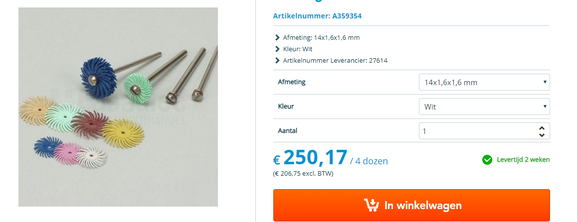

  13. Stoompomp
    Stoompomp In Memoriam
    Lid geworden:
    22 jul 2017
    Berichten:
    4.646
    Locatie:
    HELLEVOETSLUIS
    Ja, dat zijn ze.
    Dit prijskaartje EUR 250,17 had ik niet verwacht.
    De prijs is wel voor 4 dozen, inhoud?
    Zelfs de aanschaf van alle messingplaat/profiel voor de bouw van de romp van de Dockyard kostte minder.
    Ik ga toch het advies van Willum volgen.
    Bedankt voor je inspanning om het juiste materiaal te kunnen vinden.

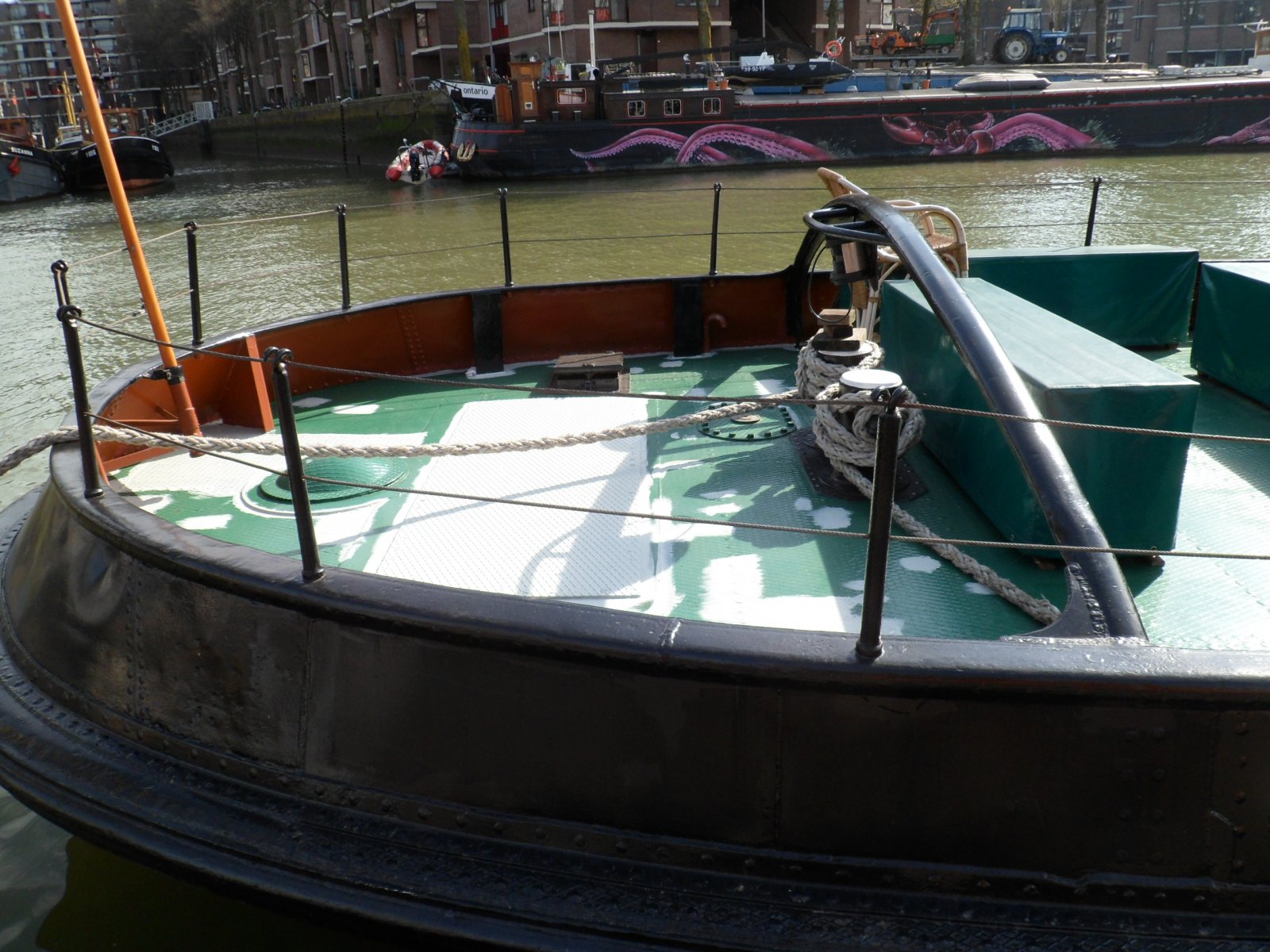

    Update van de voortgang van de bouw.
    De werkelijkheid is weerspannig.
    Ik heb wel overzicht tekeningen van de Dokyards, een detail tekening van de romp, waarop als "informatie" de plaatsen van de steunen voor de boeiing voor het achter schip staan.
    Dus zo gemaakt.
    Blijkt, in werkelijkheid zijn er geen 2, maar 3 steunen vanaf de achterzijde tot de sleeprail, zie werkelijk:
    Dus morgen de eerder gesoldeerde steunen lossolderen en een derde aanbrengen.

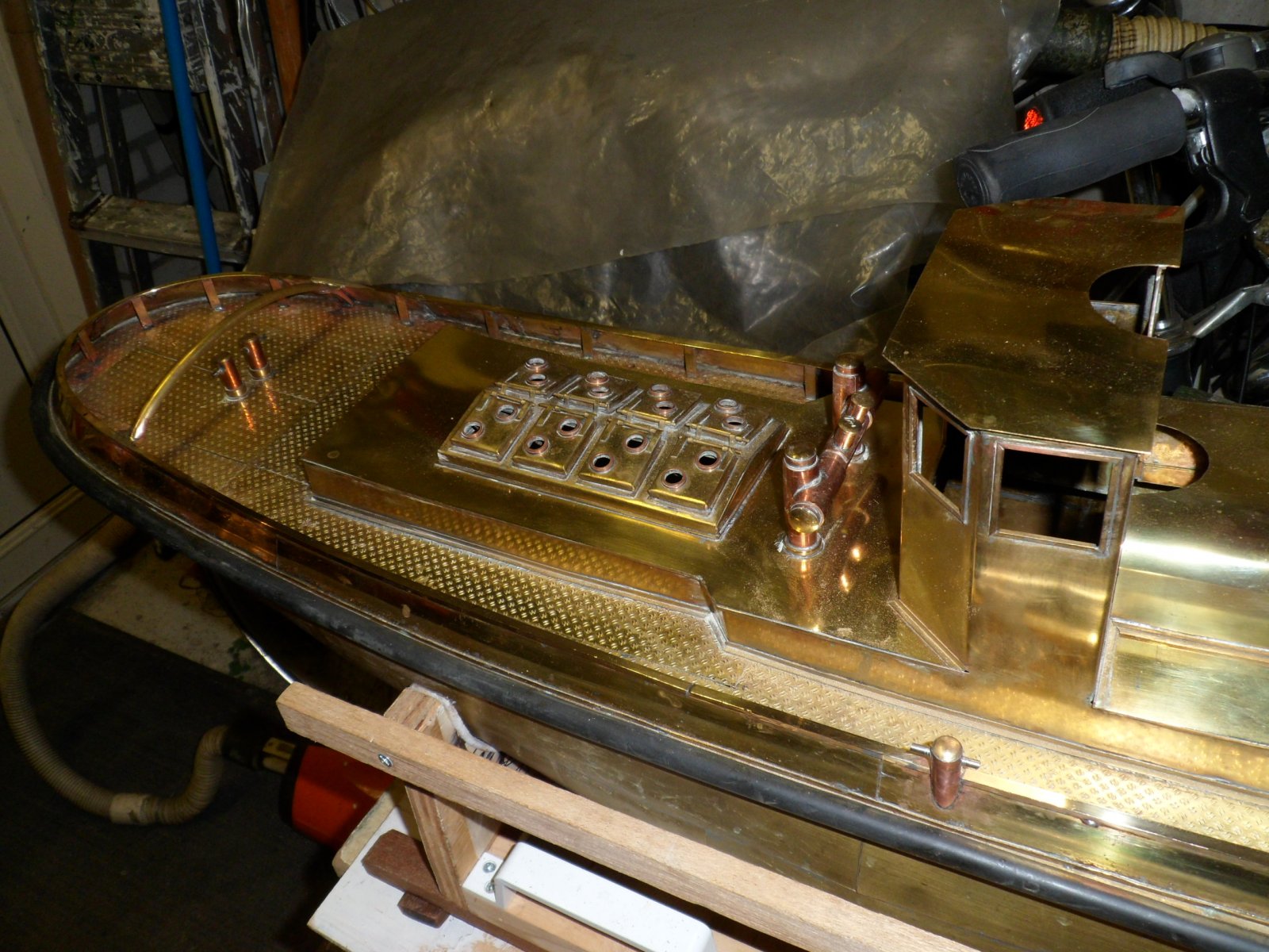

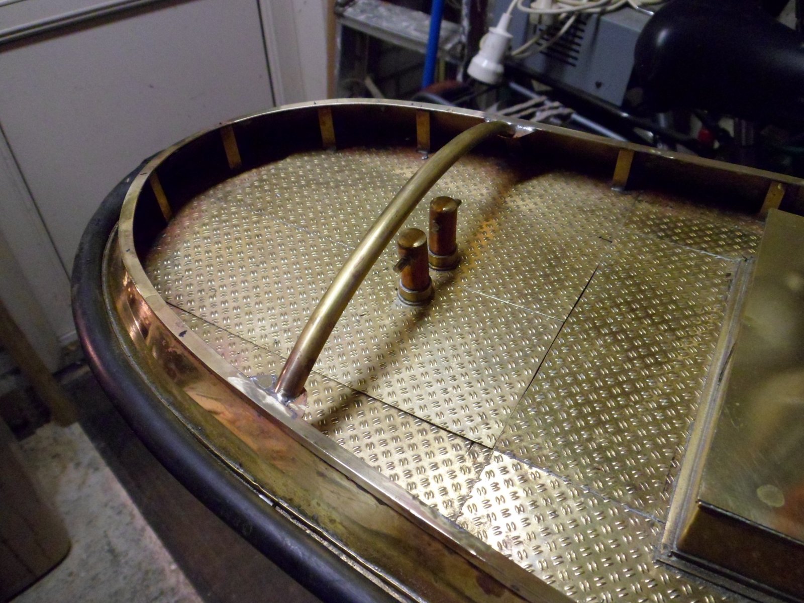

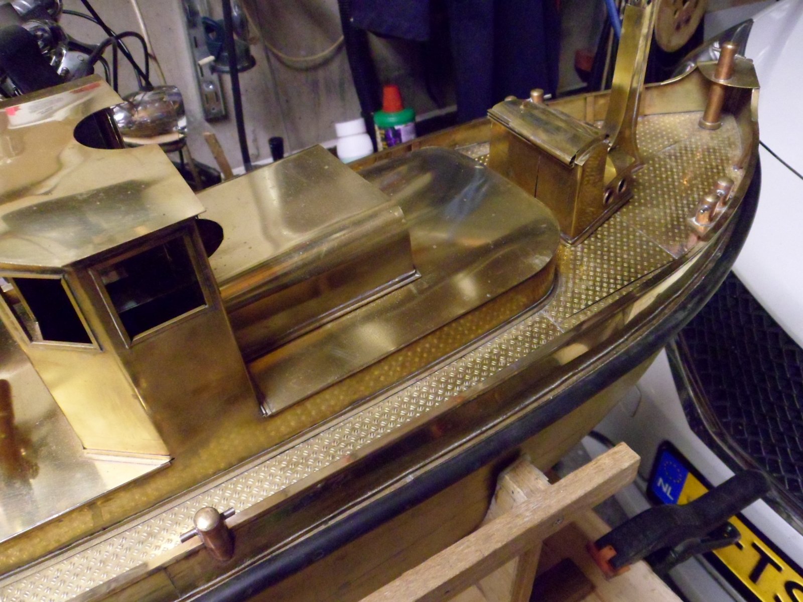

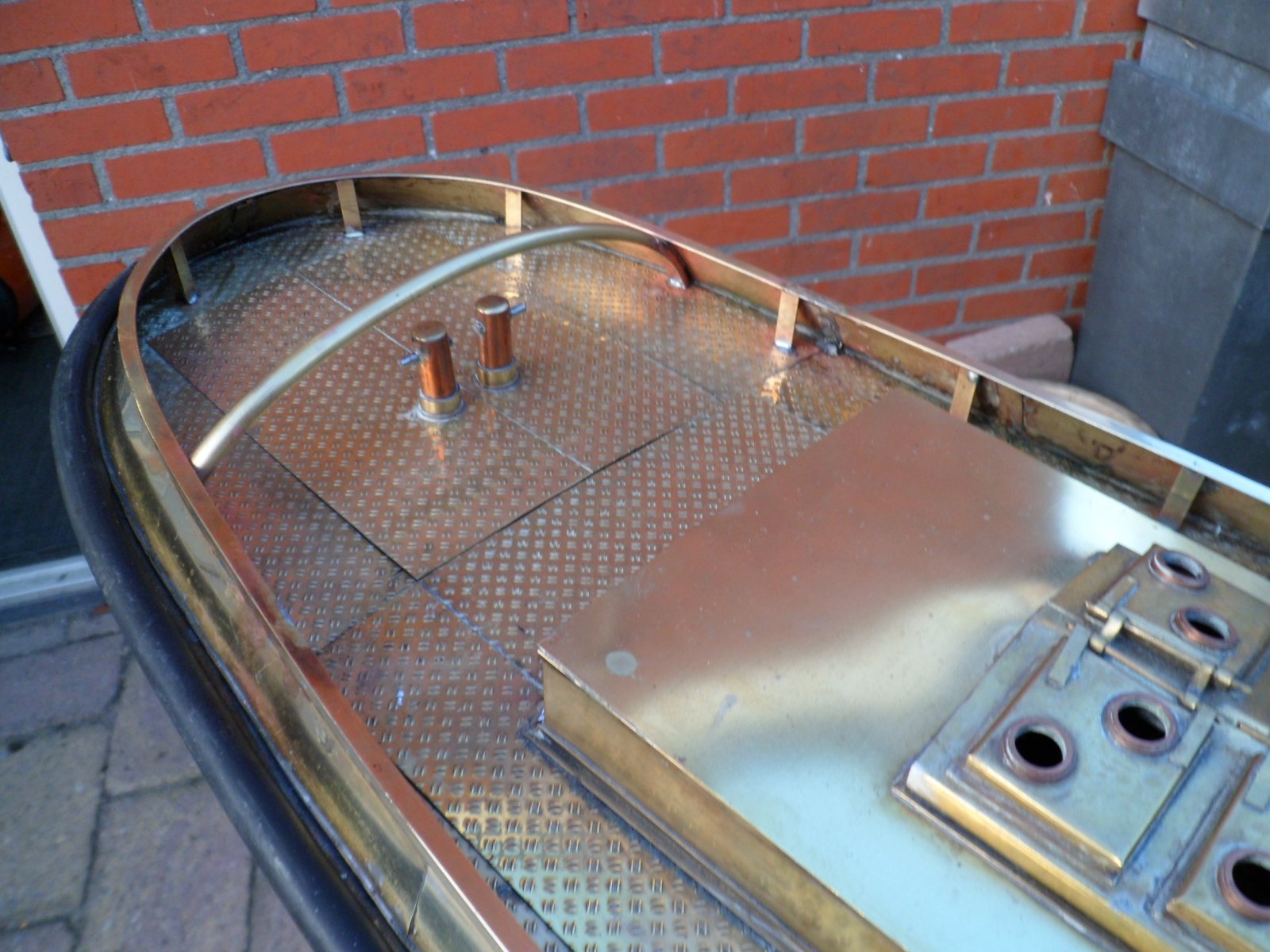

    Vandaag een belangrijke mijlpaal bereikt.
    De romp is, op spuiten na met twee componenten zijdeglans heldere lak, gereed.
    Alle steunen van de boeiing zijn geplaatst en ook de fout in het achterschip van de ontbrekende steun is hersteld.
    Voor midden bolder zie onderstaande foto.
    Voor de uitvoering in de kop zie onderstaande foto.
    Sorry voor de rommelige achtergrond.
    Opmerking: de sleeprail is niet conform de werkelijkheid.
    In werkelijkheid is dit een soort T-profiel met dikke halfronde bovenkant met de lijfplaat aan de onderzijde.
    Ik heb alleen een halfrond toegepast, omdat ik geen zin had om mijn handen te beschadigen aan de naar beneden uitstekende lijfplaat.
