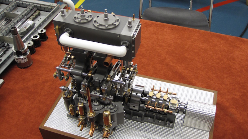

Er stond een heel mooie compound naast :) Echt vakwerk !!!
full
Groeten, Jan.
Dus jou viel het ook op haha, ik heb die machine echt wel ff goed bekeken en het is een plaatje, ik kon er werkelijk niks aan vinden. Toch vind ik dat echt heel knap, dat ding gewoon 'spotless' maken, die man gaat ver in zn hobby hoor hee, die maakt geen half werk zeg maar.
Dat is zeker een net model.
Moet alleen wel een 180° bocht aan die staande "overloop" van de luchtpomp.
Het gebeurt zelden dat daar heet water uitkomt, maar een douche wil je daarvan echt niet hebben.

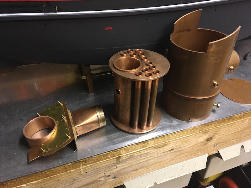

De ketel uit de Maarten gehaald en de rookgasafvoer rondom geklonken.

Onderdelen voor de rookkast gemaakt.

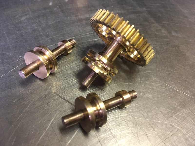

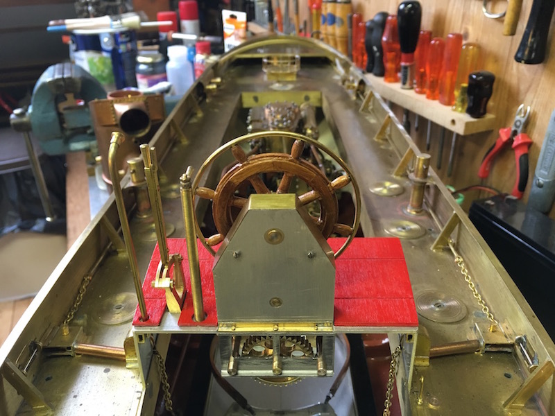

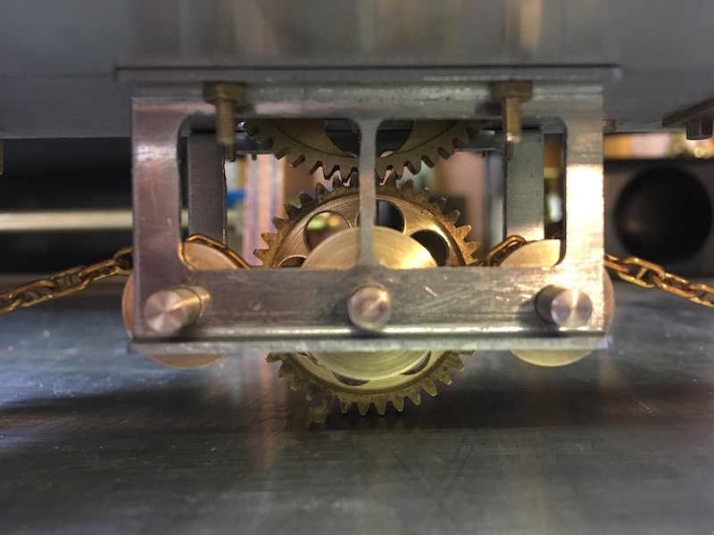

Onderdelen gemaakt voor de overbrenging van het stuurwiel naar de roerketting.
full
De onderdelen gemonteerd.
full

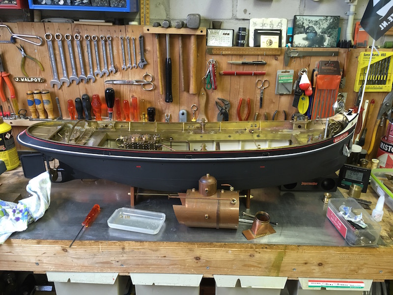

Als de ketel gesoldeerd en teruggeplaatst is de ketting nog doorvoeren.
Altijd weer een feest om naar te kijken Jan! Kijk maar uit met die mannetjes- en vrouwtjesketting bij elkaar. Gr. Klaas.

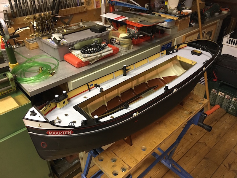

Voor sommige volgers van dit topic misschien een teleurstelling want ik ben begonnen aan wat altijd al mijn bedoeling was namelijk het schilderen van de Maarten.
full
Primer aangebracht.

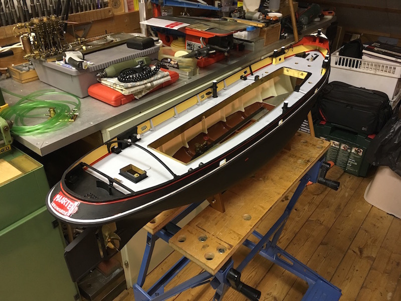

Ankerlier onderdelen in de grondverf.
full
Ankerlier bijna gereed.

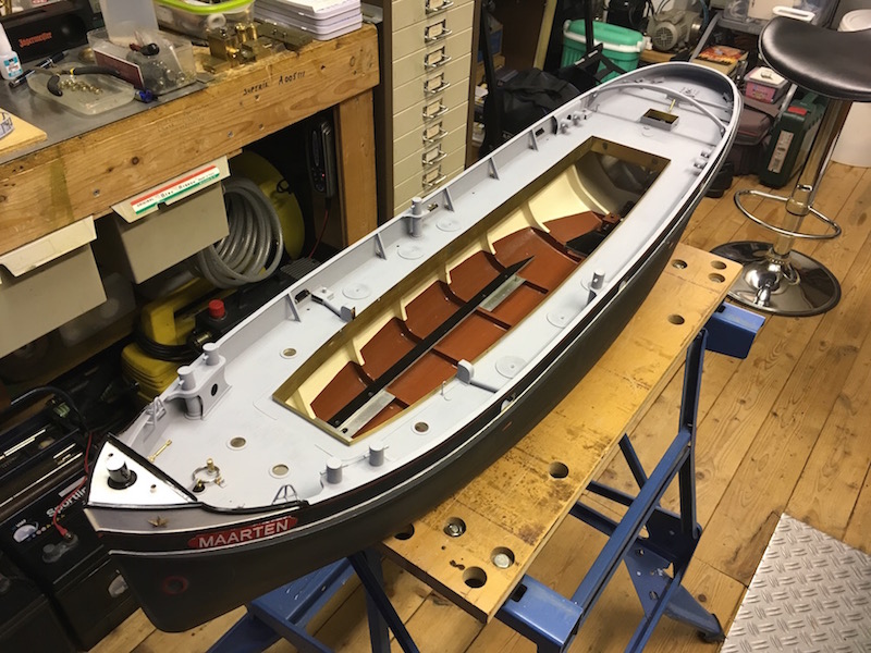

Diverse delen in de definitieve kleuren.

Idem.
