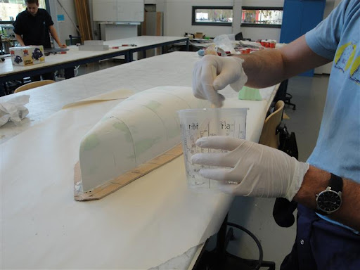

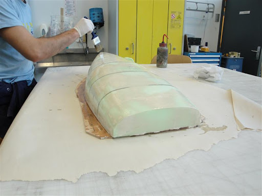

vandaag de albestine mooi glad gestreken, maar alsnog zaten we te twijfelen over de sterkte van de mal, zeker als hij meer als 1 keer mee mocht gaan, daarom zijn we naar het composietenlab van onze buren InHolland gelopen, en deze beste mensen hadden wat epoxy gemengd en daar hebben we onze romp mee versterkt, Hij is nu sowieso sterk genoeg voor de vacuumvorm machine, werd ons verzekerd, daarnaast zouden we er ook nu glasmatjes over kunnen leggen om er een mal van te maken,
we zien het morgenochtend, als de epoxy is gedroogd en we de boel gaan vacuumvormen,

hieronder de foto's van het epoxy-en;

Gaat er goed uitzien jongens! Ik had eerlijk gezegd niet verwacht dat het er zo mooi glad uit zou komen te zien :thumbsup:

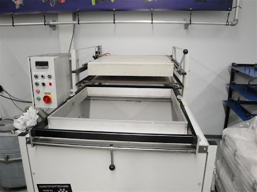

De vacuumvormer

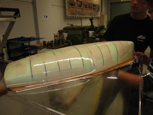

Past dus maar net, deze bank meet 80x80cm, groter dat 85cm ging de romp dan ook niet worden:p, allemaal erg spannend of hij bij de boeg en spiegel ging scheuren/vouwen, zoiets weet je nooit en verandert bij elke vacuumvorm sessie
Verwarmen van de 2mm PETg plaat, belangrijk dat hij in de hoekjes net zo warm wordt, zeker vanwege die gigantische boeg die precies in het hoekje zit

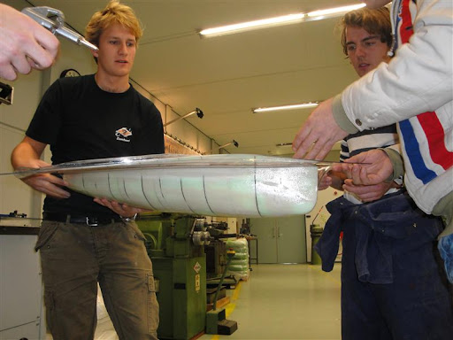

Net uit het apparaat
Hier waren we heel blij, de boeg heeft niet door de plaat heen gesneden, en tot redelijk ver meegetrokken :cool:
vrij strak allemaal

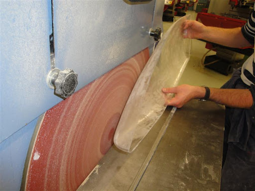

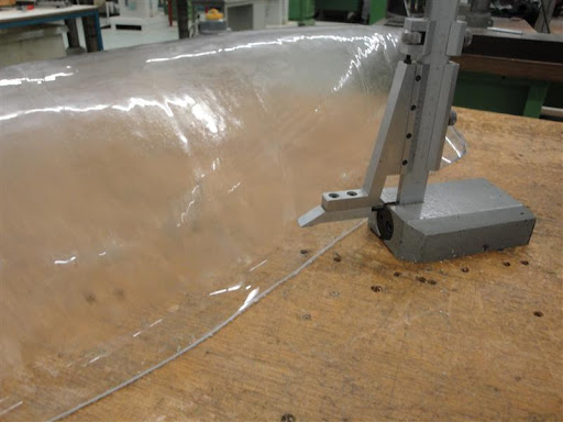

met de hoogtemicrometer de zijkanten af tekenen en daarna langs de lintzaag halen, zoals te zien nog vrij veel te schuren, maar daar ligt ook het probleem:rolleyes:
vrij veel vrijboord weggehaald omdat de boot super ondiep komt te liggen en even in de sleeptank gekeken en hellingshoek van 70g is nog wel haalbaar,
maar nu, de romp moet net als de boot natuurlijk super licht zijn, meer dan we hadden voorzien, we gaan kijken hoeveel hier nog vanaf te halen is, we gokken tot rond de 350g, wat vinden jullie?, eventueel kunnen we hem nog een keer vacuumvormen met een 1mm plaat, past eigenlijk niet in ons budget en de kans van doorscheuren is natuurlijk nog veel groter, we houden jullie op de hoogte,
