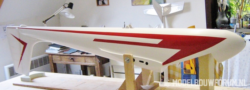

    Ik neem de kleurstelling zoals de foto die TERENCE aanhaalt.
    De betreffende Decals liggen hier ook klaar.
    Dus, geen zorgen, dit wordt geen witte zwaan.
    Ik had eerst gedacht van een andere kleurstelling maar na reflectie heb ik besloten om het toch maar rood en wit te houden.
    Trouwens de nummer ven mijn Decal is SP- 2124.
    Eens hij af is maak ik buiten een foto met zelfde invalshoek van de foto hierboven.
    Normaal zou er weinig verschil mogen zijn.

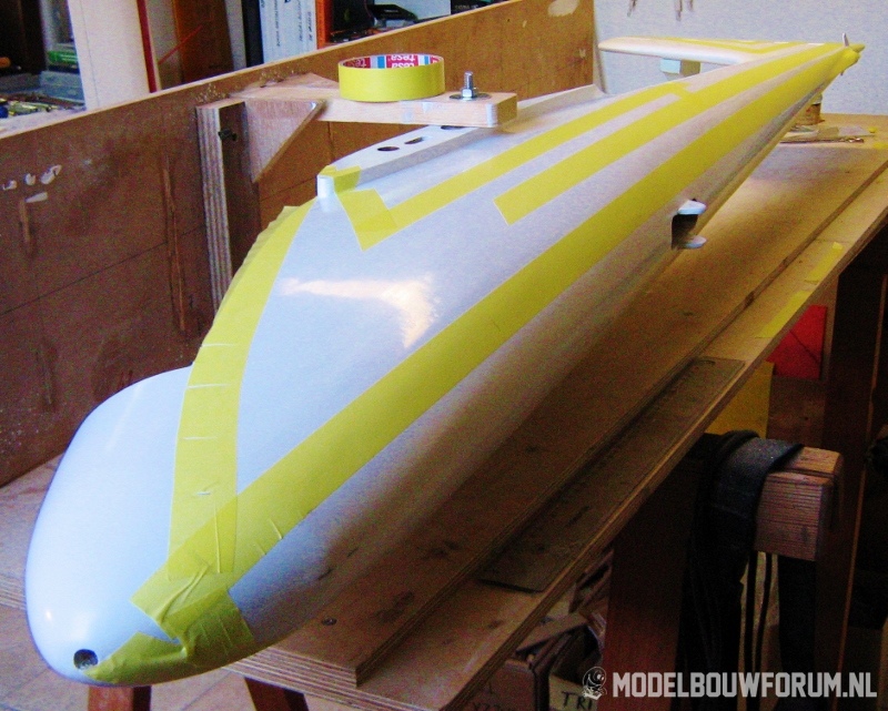

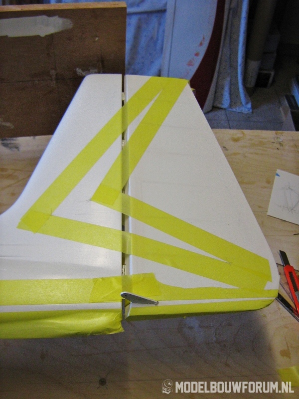

    Wat dit betreft heb ik reeds de volgende stappen genomen.
    Eerst aandachtig real-scale foto's bestudeerd en voorzichtig aftapen van het typische Mucha-Graphisme.
    Ondertussen heb ik ook al het richtingsroer in solartex gestoken.
    Verdere stappen en dexit beeldmateriaal volgen.
    Eerst nog rode verf halen.
    Mvg,
    Aurectar

  8. aurectar
    aurectar
    16 dec 2007
    2.482
    Kortrijk
    Alles mooi afgetaped.
    Nu maar verven.
    Dit met een zachte marter van 13mm breed.
    Humbrol-verf een klein beetje aflangen met thinner.
    Nu alles 2 dagen laten drogen.
    2 lagen zullen blijkbaar volstaan.
    Ik kijk er al naar uit om de tape te verwijderen.
    Het wordt spannend als je het me vraagt.

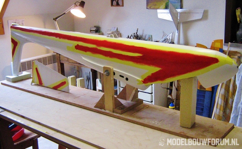

    Ik heb besloten toch nog een derde laag te geven.
    De humbrol verf laat zich perfect bewerken maar op een plek is de witte ondergrond nog een klein beetje merkbaar.
    Een derde laag is dus geboden.
    Voordien nog lichtjes wrijven met korrel 1200.
    Komt in orde .
    Beeldmateriaal eerstdaags.
    Mvg,
    Aurectar

    Ik wil me niet bezondigen aan sadisme, daarom vermijd ik ongeduldige zieltjes verder op de proef te stellen.
    Deze morgen heb ik de laatste laag (3e) aangebracht en na een paar uur de tape voorzichtig verwijderd.
    Hyperkritische ogen zullen natuurlijk altijd iets ontwaren maar volgens mij valt dit schilderwerk al bij al goed mee.
    Humbrol-lak verven met een zachte marter resulteert in een gaaf oppervlak.
    Met andere woorden, Aurectar is tevreden.
    Ik laat dit alles minimum 24 uur uitharden alvorens de volgende stappen te onderneem.
    Voor wat betreft de romp betekend dit het aanbrengen van de schokdemper onder de neus en het monteren van het landingswiel.
    Deze beide elementen liggen hier al klaar voor montage.
    Verder de decals op romp aanbrengen en romp is klaar.
