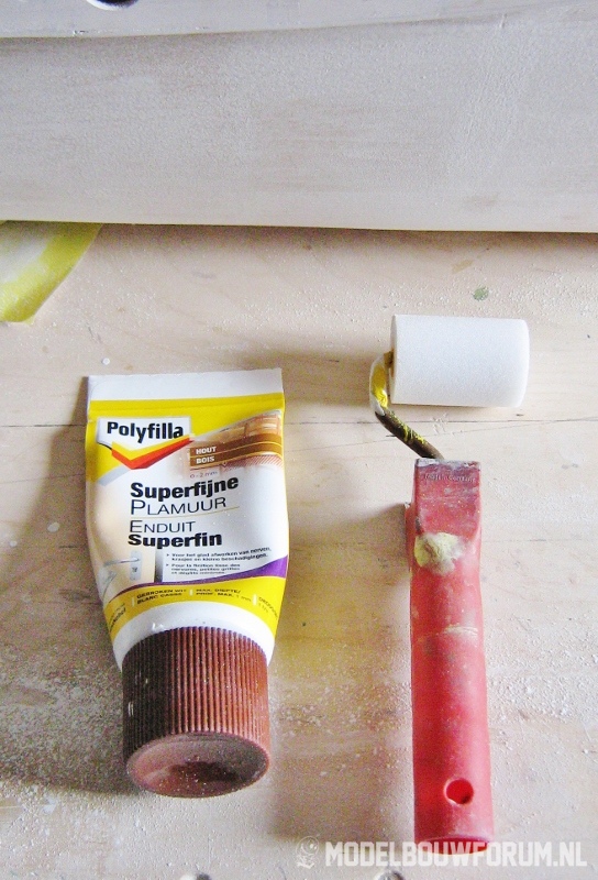

    In handel Plamuur gekocht.
    Product van Polyfila.
    Oplosbaar in water.
    Dus, een viskeus papje (waterverdunning) gemaakt en met een rolletje een film aangebracht op kraftpapier.
    Laat zich prima uitschuren.
    Overige oneffenheden uitplamuren met plamuurmesje.
    Bevredigend resultaat.

  8. DirkSchipper
    DirkSchipper Forum veteraan
    7 jun 2005
    6.357
    Utrecht
    Ik zie d'r niets van. :(

    Kortrijk
    Dirk,
    Alles zit nu in het plamuur.
    Bepaalde delen hoeven nog een schuurbeurt.
    De reeds geschuurde oppervlakte voelt lekker glad aan.
    De hardhouten neus heb ik niet bespannen met kraftpapier.
    Gewoon wat plamuur opgesmeerd met vingers.
    We zijn op goede weg.

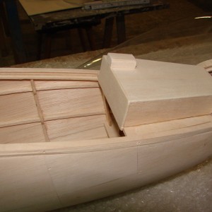

    Het wordt nog wat zoeken.

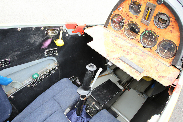

    Nog een foto van het instrumenten paneel gevonden van de standard.
    Johan.

    Het is een semi schaalmodel, maar toch probeer ik zoveel mogelijk real-scale elementen na te bootsen.
    Ik heb de instrumenten van retroplane gedownload.
    Een plaatje triplex van 0.8 mooi vernissen en ronde gaten aanbrengen.
    Daarachter PVC film (0.4 mm) waar ik de instrumenten (karton) op lijm.
    Resultaat voldoet aan mijn wensen.
