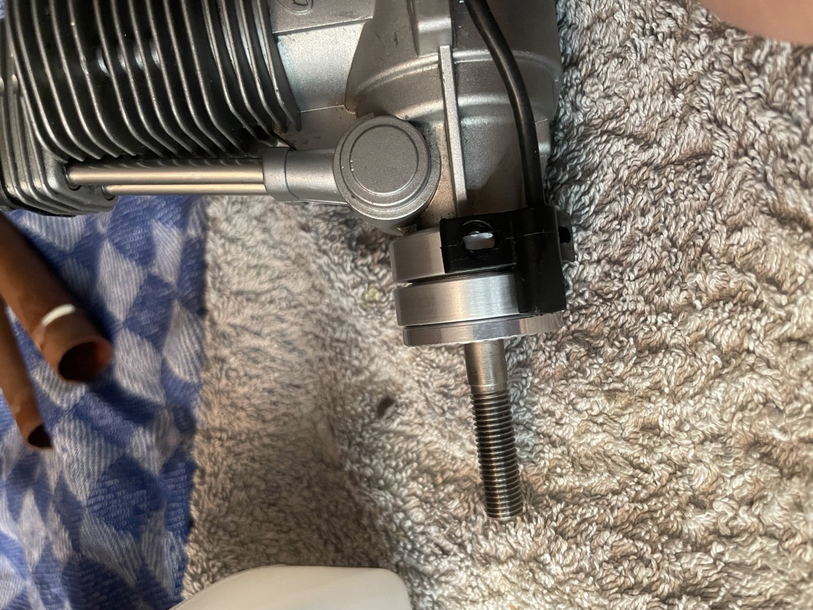

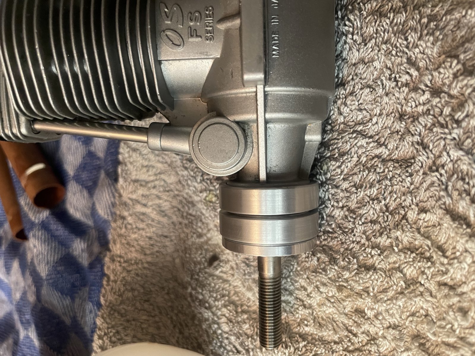

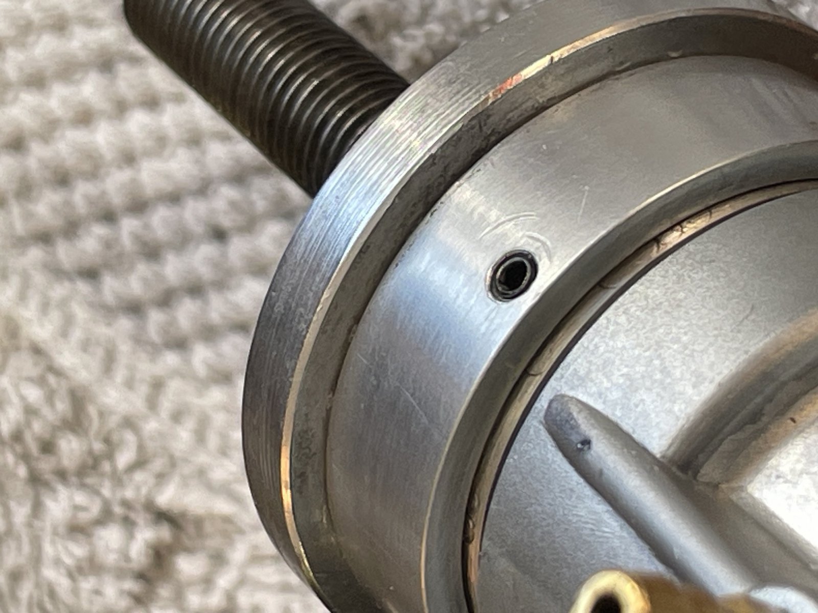

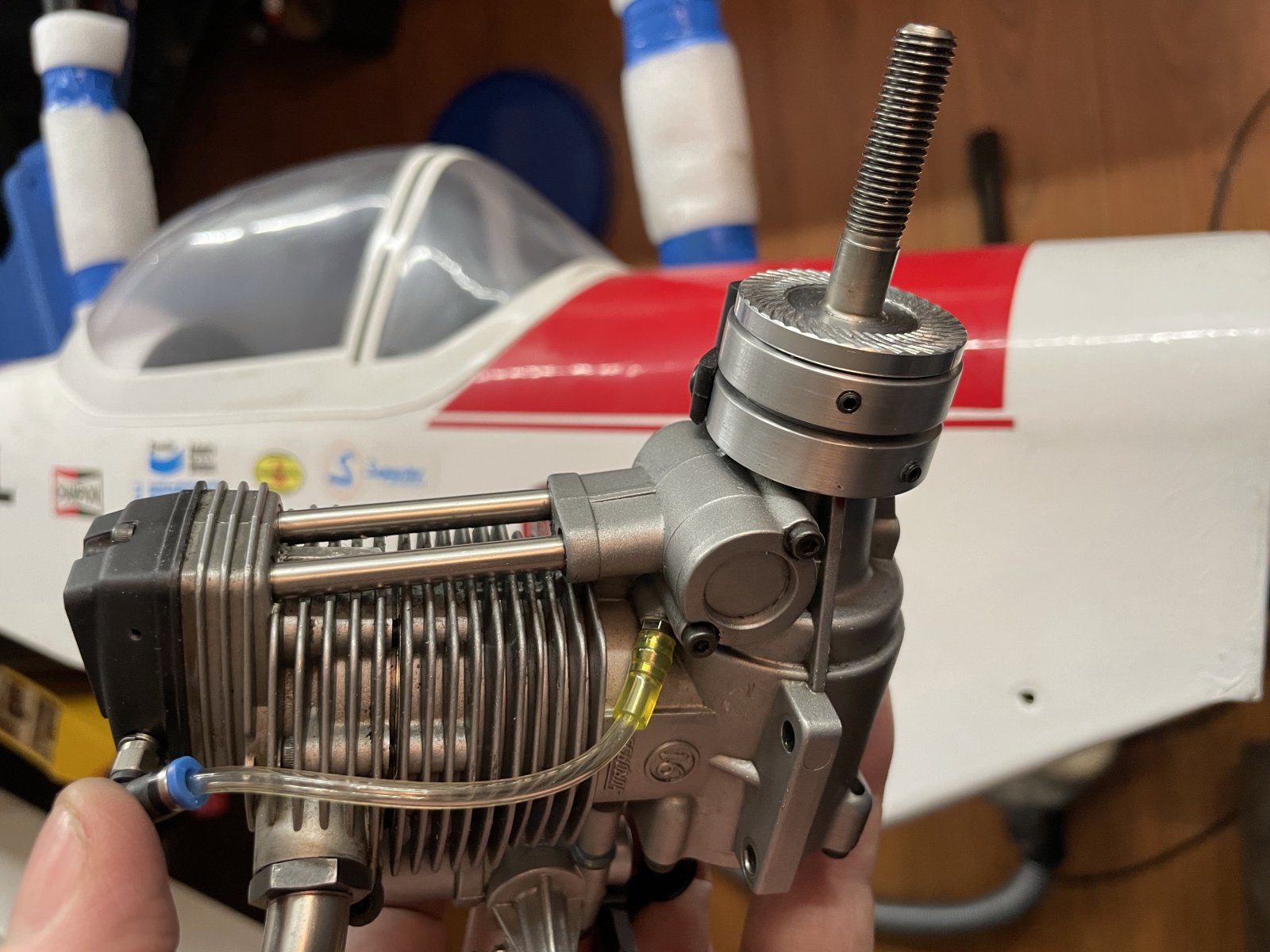

    Ben nu voor deze in nieuwstaat zijnde 15cc Surpass 2 een bracket en magneetring aan t maken….
    dit is best wel een heel mooi torretje en kan niet wachten tot ie loopt,

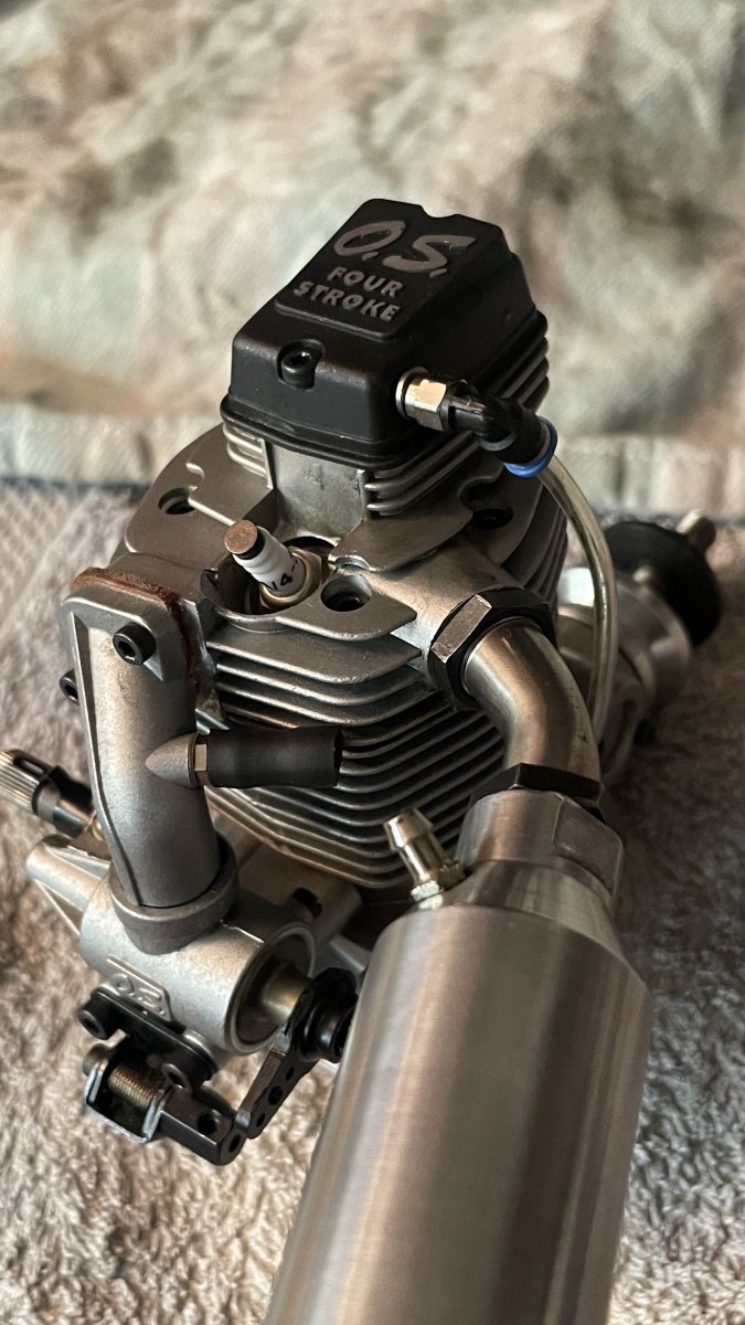

    20 jun 2010
    996

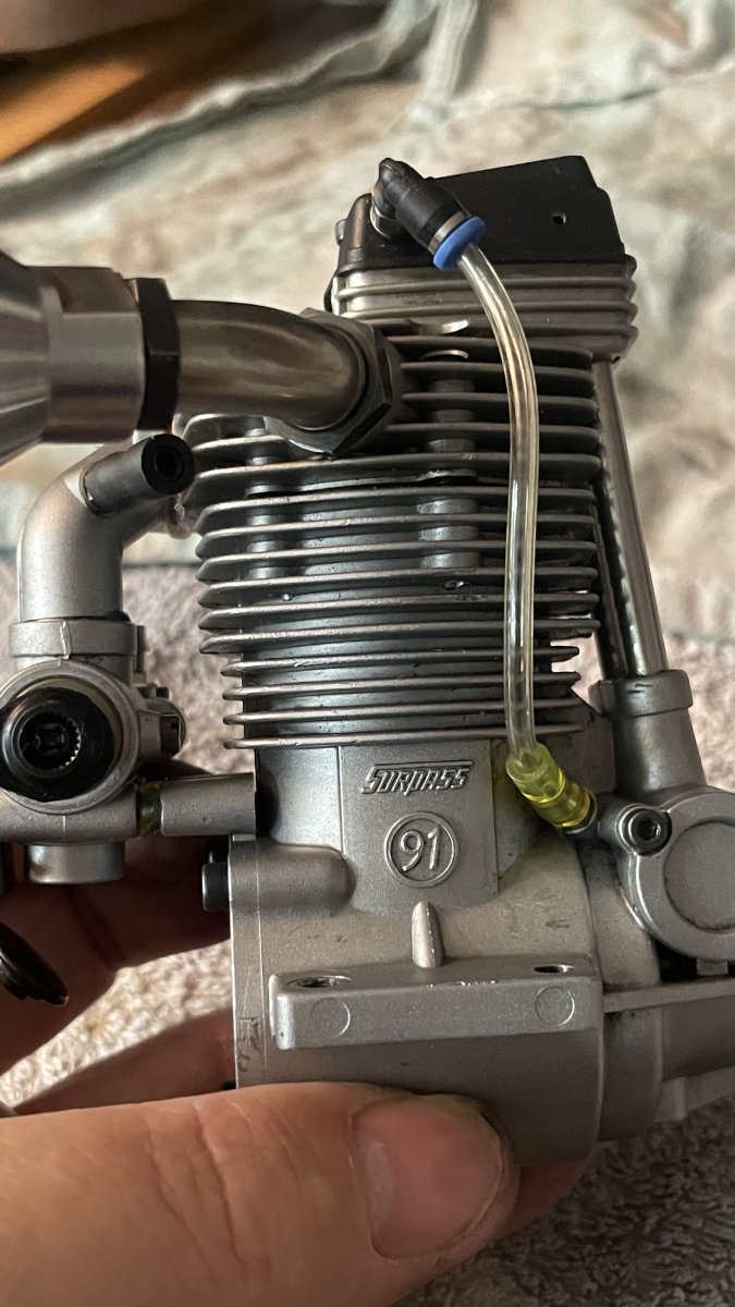

    Bij jouw OS .91 zie ik het, maar zag dat Brutus het ook bij andere motoren deed. Een extra nippeltje maken op de kleppendeksel.

    Allereerst, ik maak TWEE nippels: een waarlangs de olie vanaf het carter toegevoerd wordt, en een tweede om die olie ook weer naar buiten af te voeren.
    Als je goed kijkt zie je dat Mugen ook een afvoergaatje gemaakt heeft.

    voornaamste reden waarom ik dit doe is om wat luchtstroming langs de uitlaatklep te forceren, bij de surpass heb ik idd enkel een koppeling op de uitlaatklep gericht, de ventilatie heb ik wel voorgeboord maar nog niks in geschroefd/gelijmd omdat ik simpelweg weer wat koppelingetjes moet halen, of dat ik er gewoon een nippeltje indraai en een afvoerslangetje naar buiten geleid.
    de ASP 120 heeft 2 nippeltjes en nog een versteende china tygon slangetje.
    de Saito's smeer ik handmatig eens per zoveel vluchten.. voornamelijk omdat ik er zo bij kan.. voor de 300T Boxer ga ik wel een leidinkje van de carterontluchting via een T-splitsing naar de uitlaat kleppendekseltjes aanleggen, dan eventueel nog een doorlusje naar de inlaatklepdekseltjes

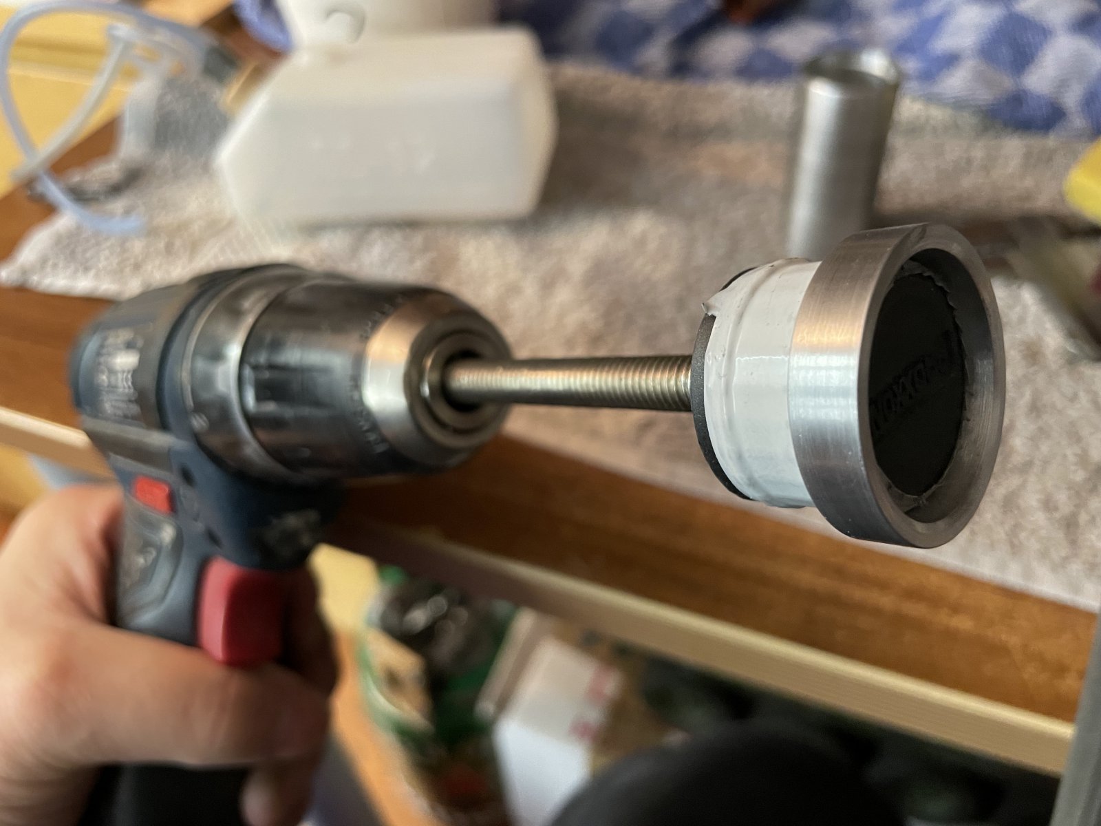

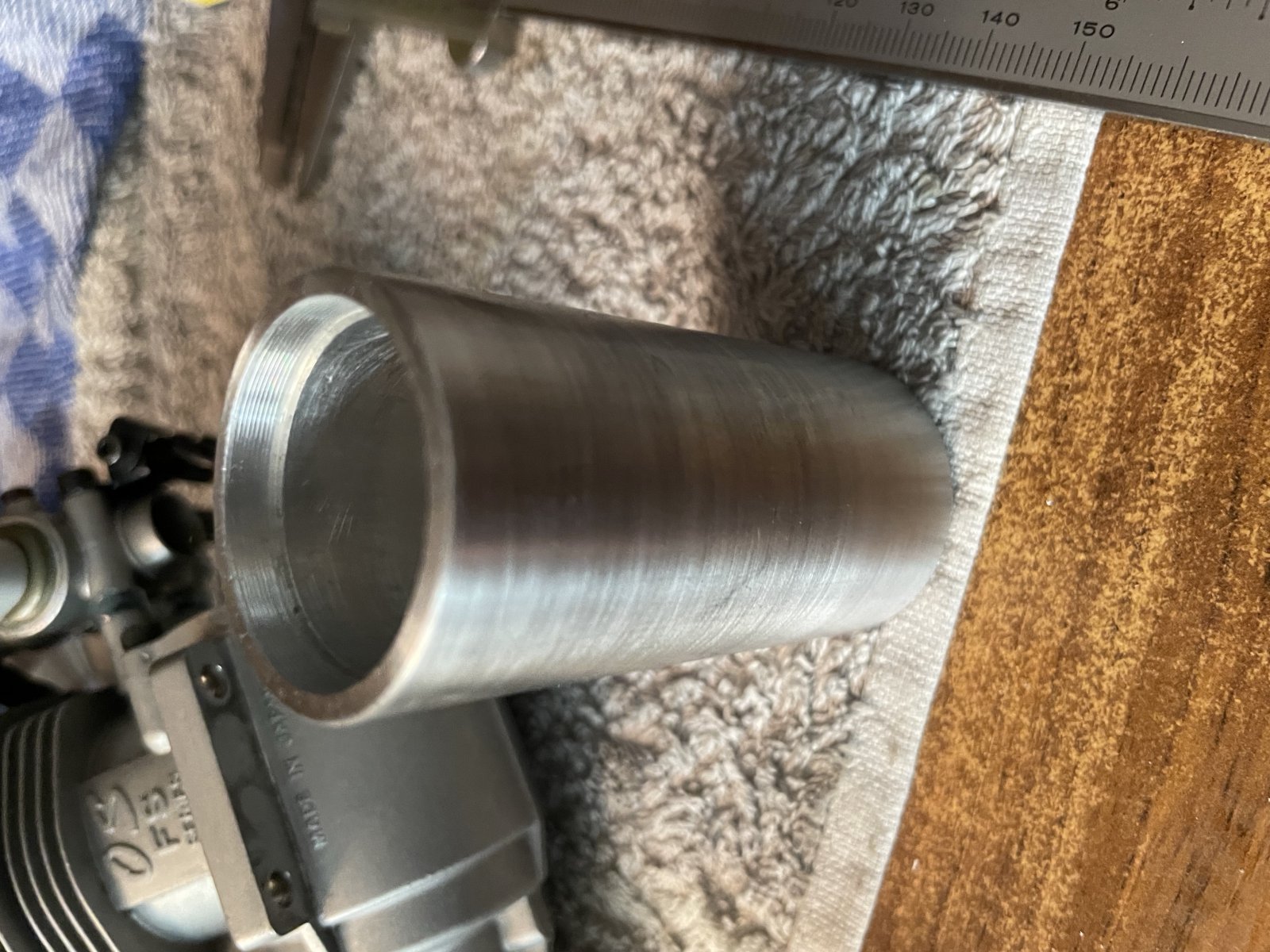

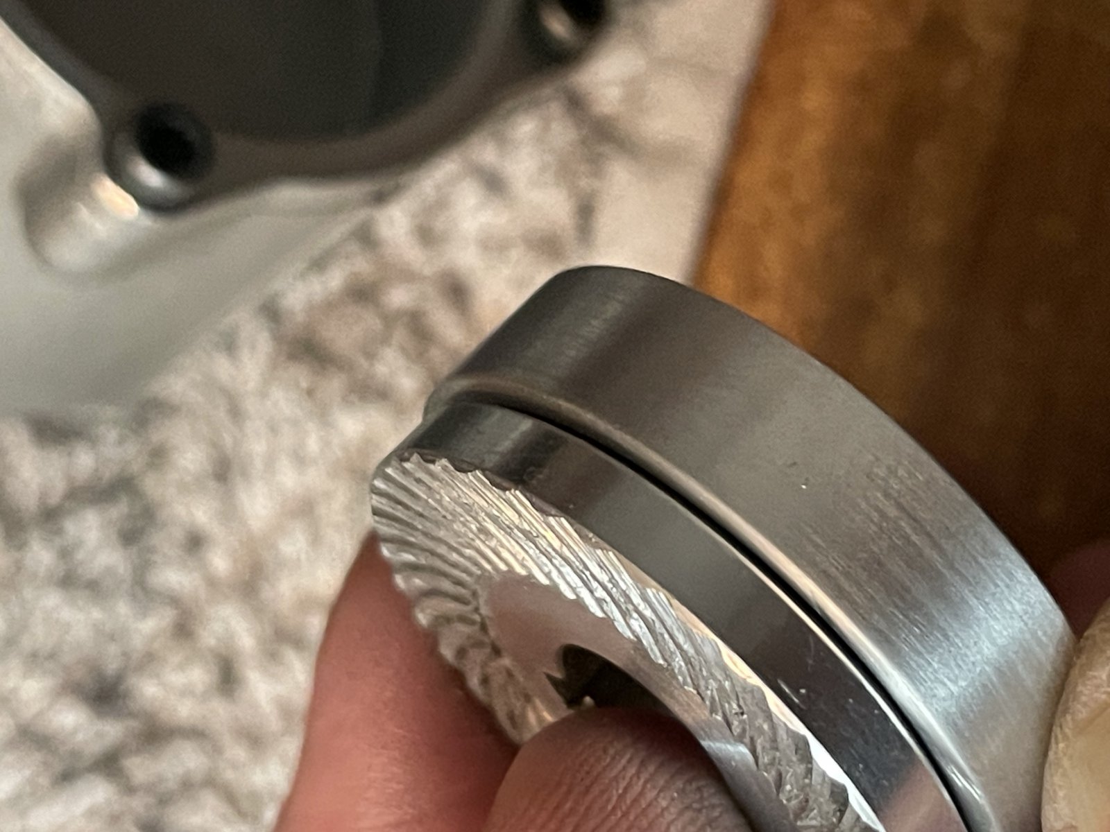

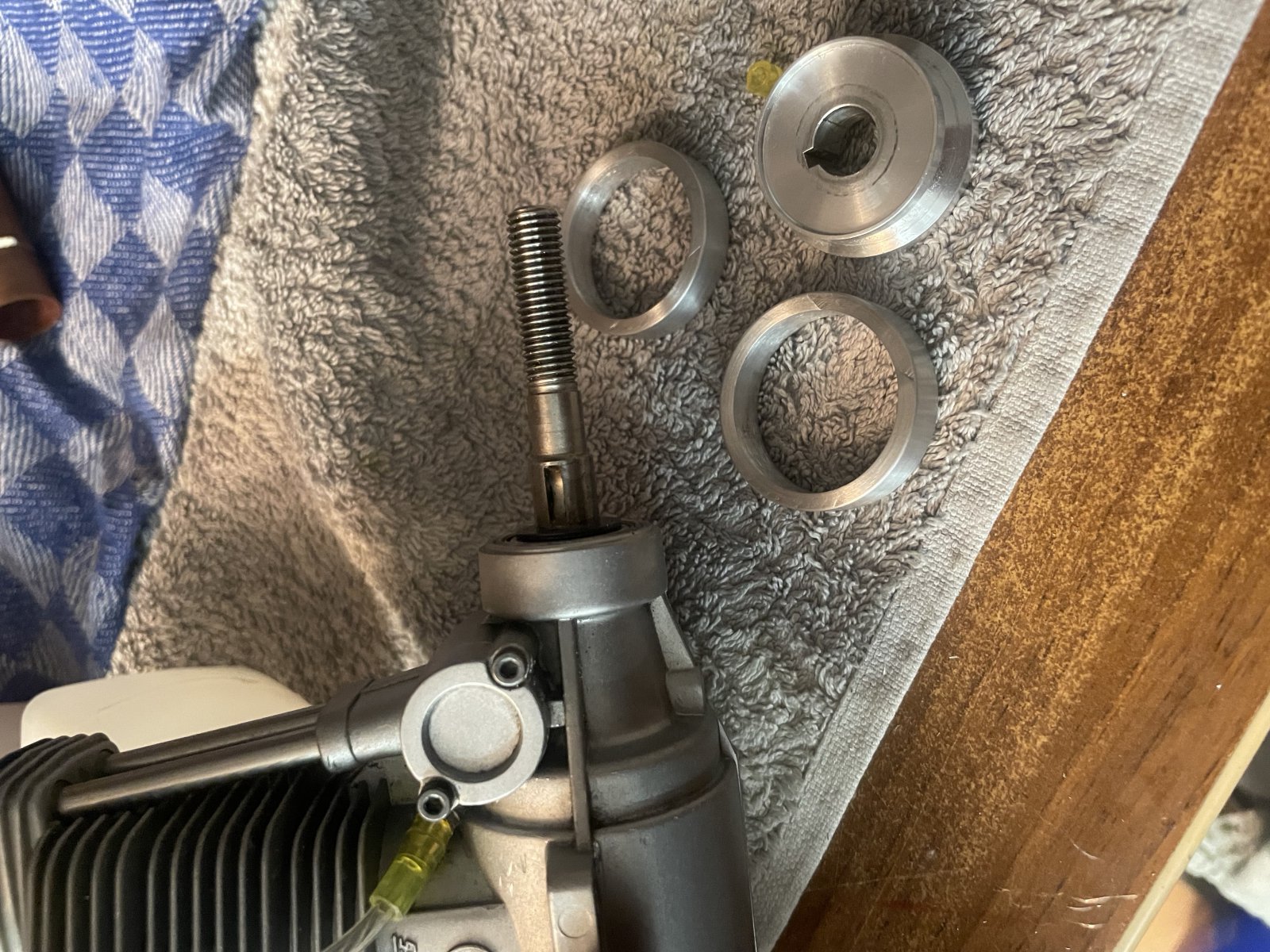

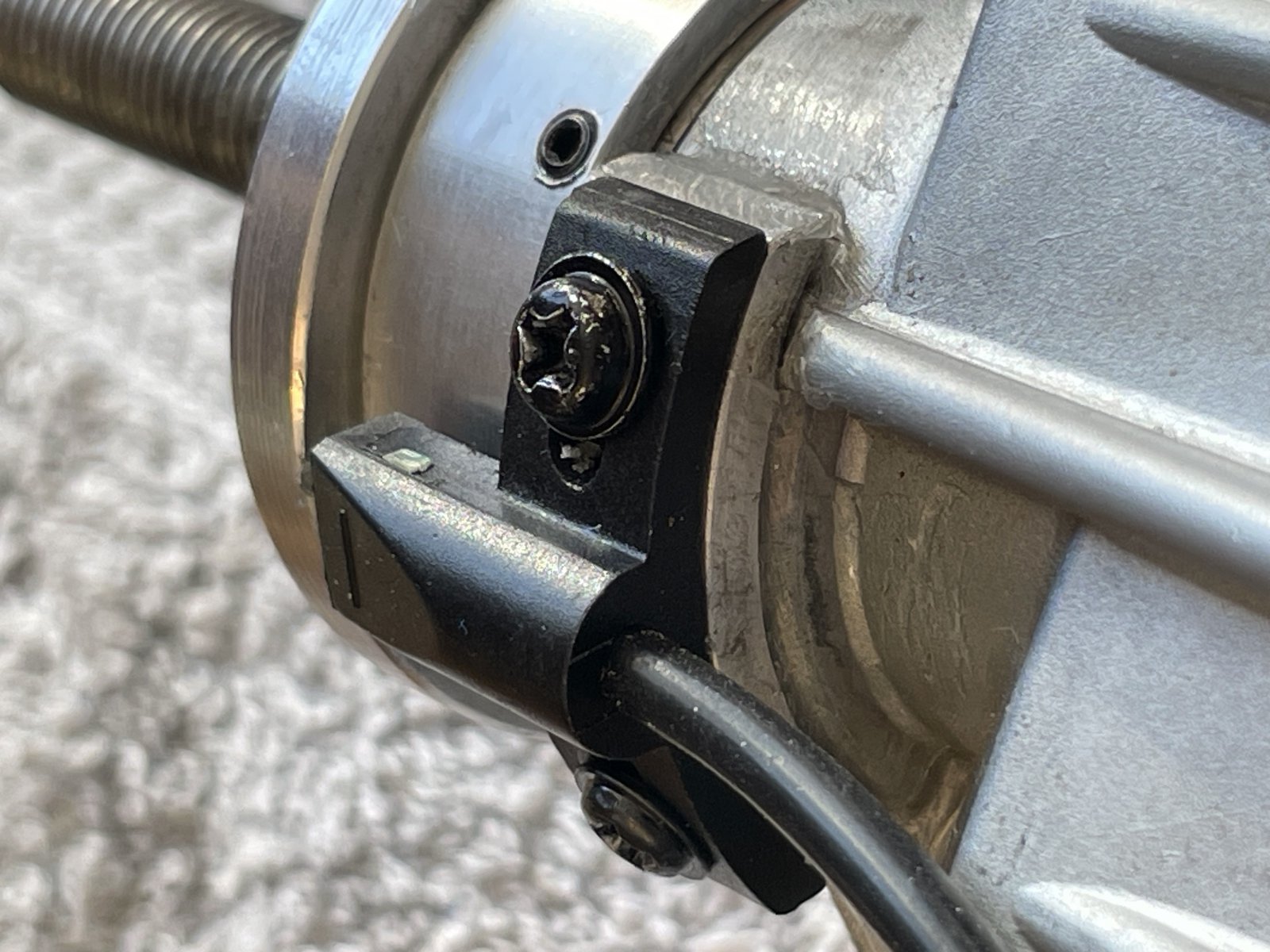

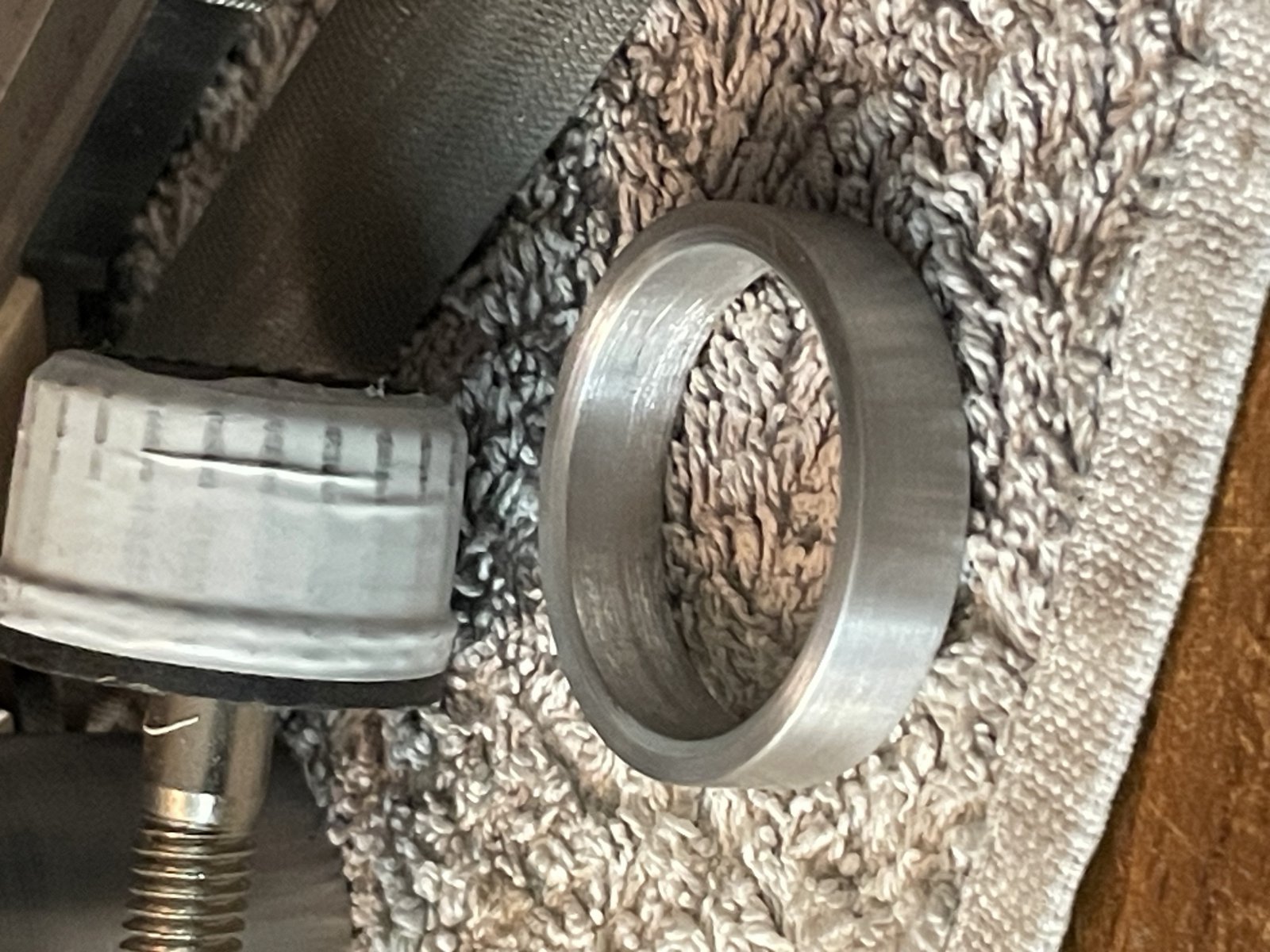

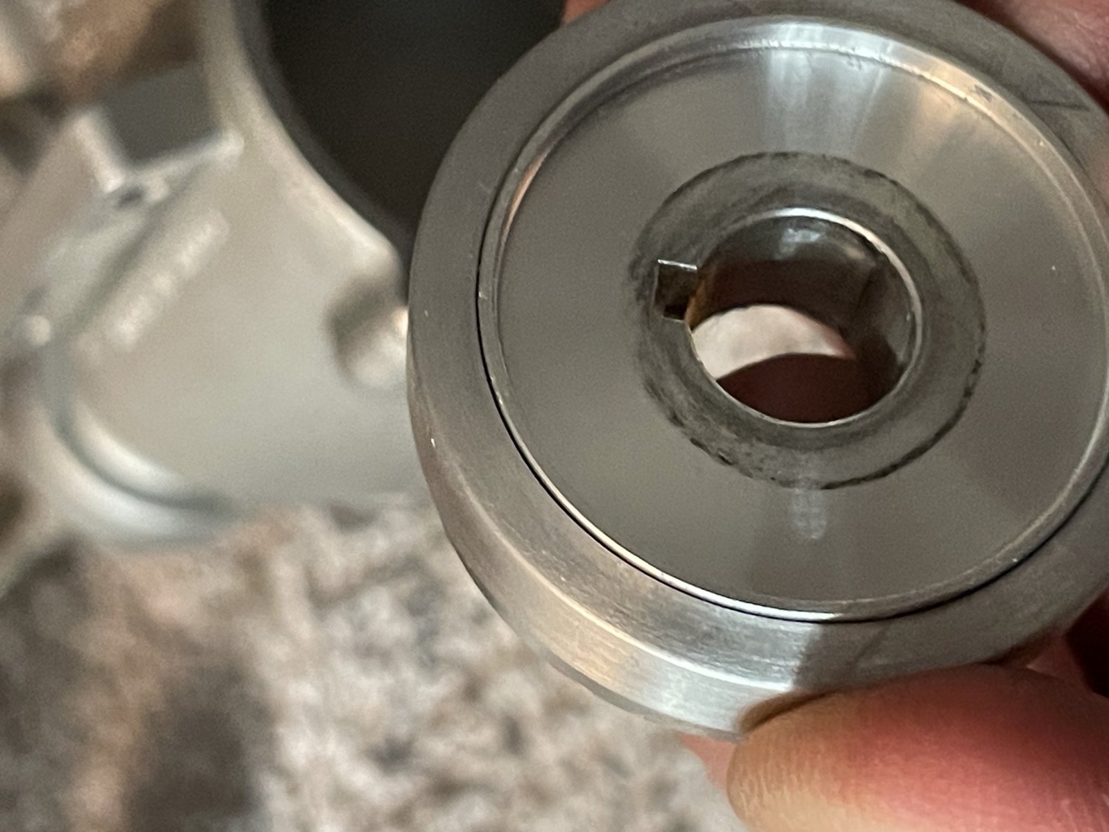

    Voor de gene die het interessant vind zal ik laten zien hoe je zonder draaibank, een magneet en sensor ring kan maken.
    Allereerst in de alu buisvoorraad een stuk opgezocht die qua maat heel dicht in de buurt zat voor wat ik nodig was.
    Dit op een prop getikt met een draadstift erin zodat ik met de accuboormachine de binnenkant met een vijl op maat kan “uitdraaien”, vervolgens een schijfje eraf gezaagd en de zaagsnede netjes afgewerkt op dezefde methode.
    Nu had ik een magneetring die zuigend strak om de prophub past, enkel nog een magneetje in lijmen en 2 draadgaatjes boren/tappen om de magneetring met madeschroevjes op de hub vast te zetten.
    Dit verhaal nog een keer gemaakt voor de sensorhouder..
    plaatjes maken vaak meer duidelijk dan een saai lulverhaal… dus kijk en huiver :D
    IMG_8437.jpeg IMG_8438.jpeg IMG_8440.jpeg IMG_8441.jpeg IMG_8442.jpeg IMG_8444.jpeg IMG_8445.jpeg IMG_8446.jpeg

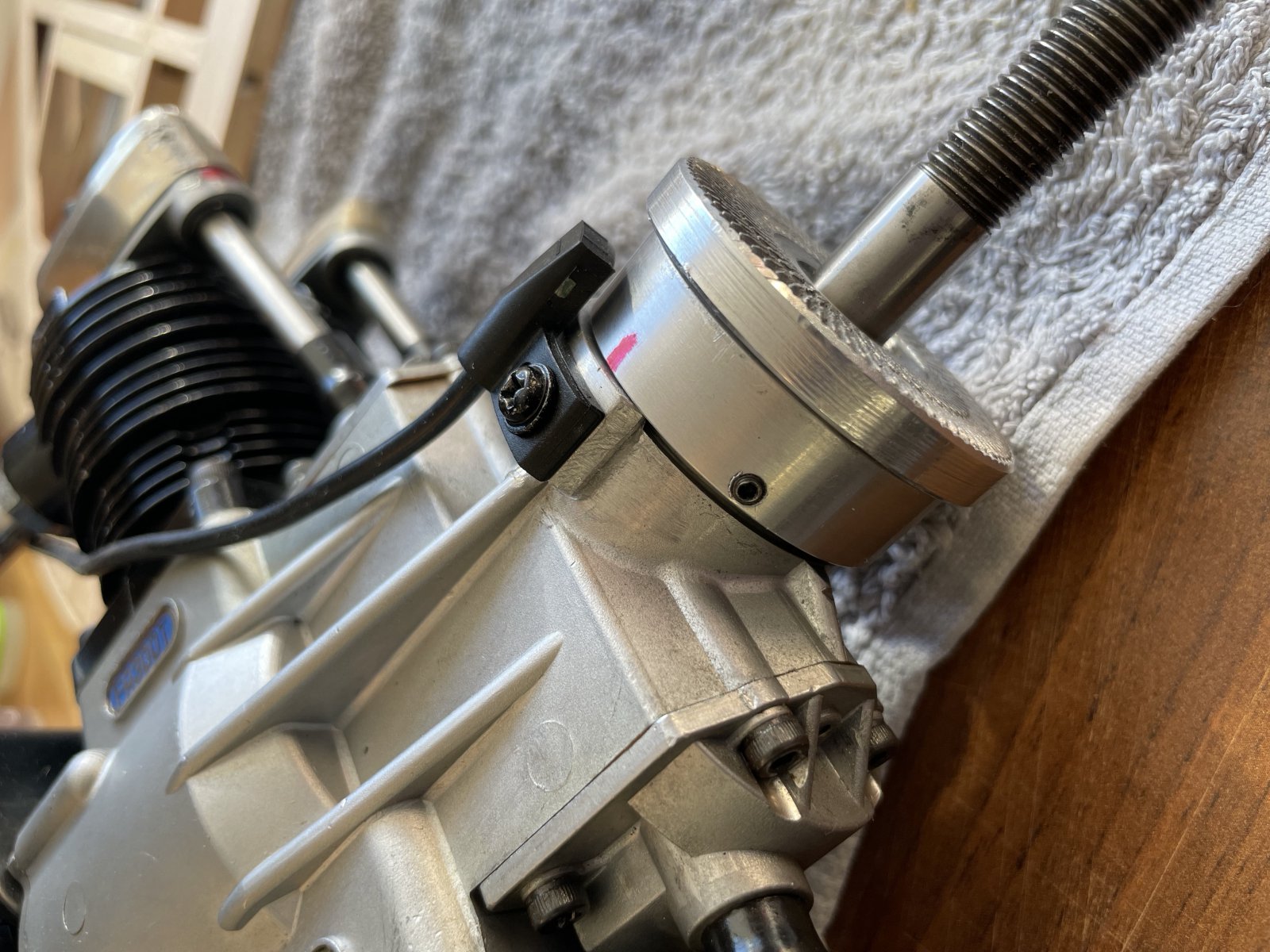

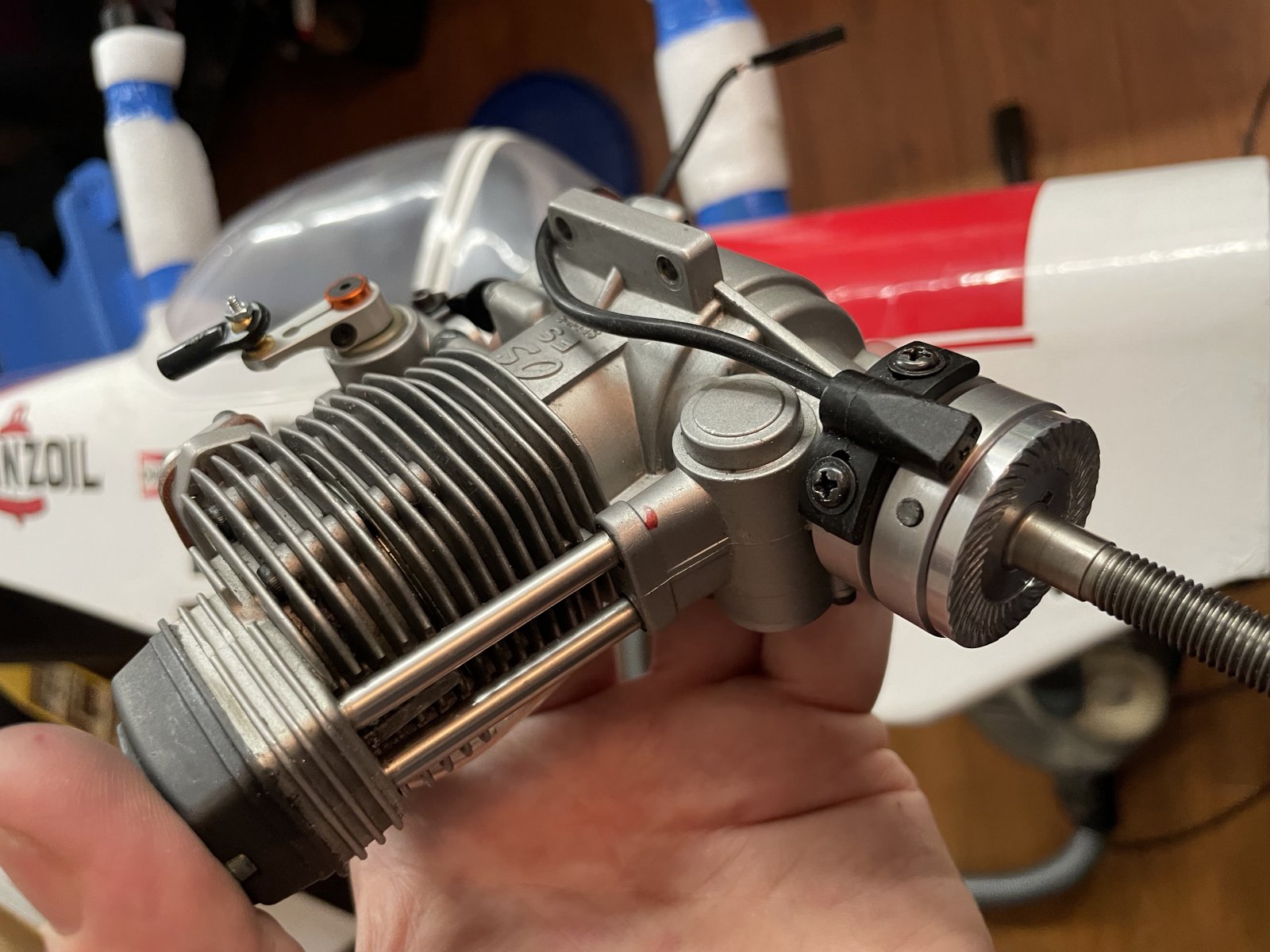

    Weer even tijd gevonden om de sensor en magneethouder af te maken en gelijk maar even gemonteerd en op tijd gezet
    Komend weekend maar eens laten pruttelen :)
    Hierna is de Saito 200ti aan de beurt, kan niet wachten tot ik die kan laten pruttelen… die motor heeft tot nu toe nog maar 1 tankje gedraait op methanol en oohw wat een zalig torretje is dat :p
